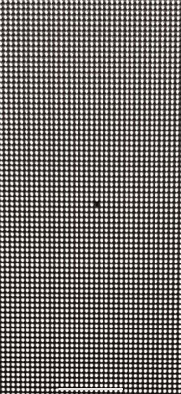

Vraagje, vandaag ben ik gaan zoeken naar defecte pixels en nu kom ik het volgende tegen:
:strip_exif()/f/image/eSBA35Eu4MgHau0S0exSVgRH.jpg?f=fotoalbum_large)
Dat zwarte stipje is goed te zien op achtergronden die volledig wit zijn. Als het zwart is is het niet te zien, bij volledig groen of blauw amper te zien en als ik met de magic remote’s wijzer erover heen hover zie je het nog een beetje. Is dit duidelijk een dooie pixel? Heb de CX sinds maart dit jaar

Nooit op zoek gaan naar dode pixels.Thrawni schreef op zondag 20 juni 2021 @ 21:22:
Bij normaal gebruik zie je een enkele dode pixel ook niet.
Het wordt anders als je een groepje (cluster) dode pixels bij elkaar hebt of er opeens meer dode pixels bij gaan komen en het dus wel opvalt.
Geen reden om nu je paneel te laten vervangen.
