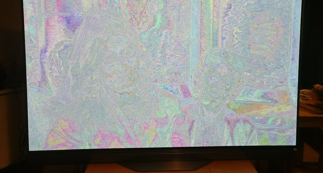

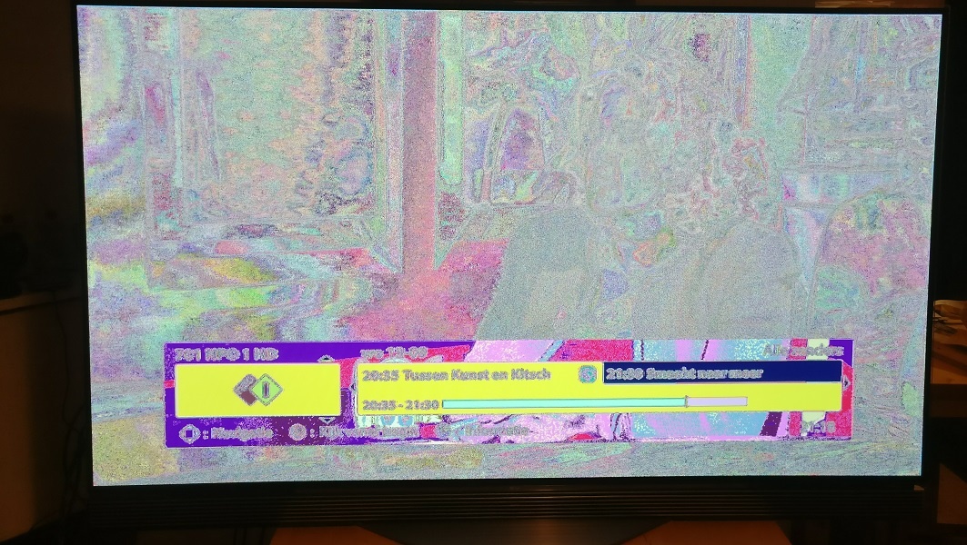

Heeft iemand van jullie meegemaakt dat wanneer je je LG Oled tv inschakelde om tv te kijken dat je een grijs/wit en sneeuw/ruispatroon krijgt als filter over de daadwerkelijke uitzending heen? Want dat overkwam mij zojuist toen ik de E6 inschakelde om via npo gemist een programma terug te kijken. De tv uit en aan zetten verhielp het niet, een harde reset door de stroomtoevoer x minuten eraf te houden en daarna de tv opnieuw in te schakelen haalt niks uit. Ik ben nu bezig met een handmatige 'clear noise panel' cycle. Maar als dat het ook niet oplost.. waar kan het dan aan liggen?
Heb hier een tweetal keren iets soortgelijks gehad. Speel je NPO Gemist af via een ander apparaat dat via HDMI is verbonden? Kans is ook aanwezig dat er met een handshake mogelijk iets mis gaat of dat de HDMI-kabel wat kuren vertoont.
  • Joosie200
hotdog92 schreef op donderdag 14 september 2017 @ 00:32:
Via de receiver, de Motorola nog wat zoals ik hem met mijn magic remote heb weten te pairen iig. Heb die al eens eerder snel stuk zien gaan dus het is niet een heel betrouwbaar kastje wat KPN en co (zit bij Nle) uitgeeft voor interactieve tv.

Joosie200 schreef op woensdag 13 september 2017 @ 21:45:
Heeft iemand van jullie meegemaakt dat wanneer je je LG Oled tv inschakelde om tv te kijken dat je een grijs/wit en sneeuw/ruispatroon krijgt als filter over de daadwerkelijke uitzending heen??
Heb hetzelfde voorgehad op m'n E6, na het activeren van Deep Colour op een HDMI poort, als ik me niet vergis. De menu's werden nog goed weergegeven, dacht ik, maar het inkomend beeld was net zoals je screenshots. Weet wel niet meer hoe ik het juist opgelost heb, ik dacht door een volledige reset van de TV naar fabrieksinstellingen en dan alles opnieuw ingesteld.
Ik vreesde ook dat er een defect was, maar sindsdien geen problemen meer gehad, ook niet na de upgrade met firmware 05.30.10. Leek me eerder softwarematig.
