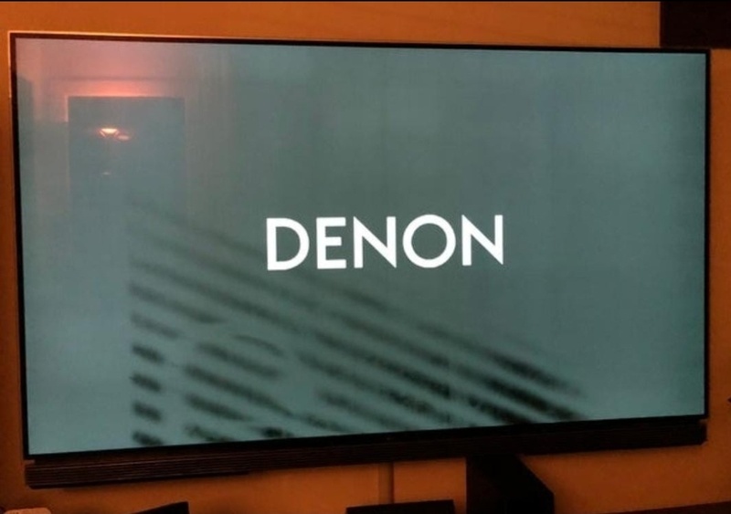

wimpie007 schreef op zondag 28 februari 2021 @ 17:54:
Nou lekker dit. Vandaag ineens dit op het scherm..1.5j oud pas. Heb ook geen content gekeken met zo'n vlak erop. [Afbeelding]
Welk LG oled model is dit?

HoppyF schreef op zondag 28 februari 2021 @ 20:15:
C9 toch?
Snel laten repareren want dit is echt niet goed.
Zit online te kijken en kan van zonlicht komen. Zeggen dat een pixel refresh cycle het kan verhelpen.
Afbeeldingslocatie: https://tweakers.net/i/tVspv2ZAwYNFVhU9UXlDDXpqgAI=/800x/filters:strip_icc():strip_exif()/f/image/nG6CjQ7QSuYMerkZ8Ec1GsZq.jpg?f=fotoalbum_large
Dit is iemand met luxaflex
wimpie007 schreef op zondag 28 februari 2021 @ 20:49:
Zo’n strepen patroon lijkt inderdaad zonwering.
Jij hebt toch een vierkant vlak?
Hoe dan ook kun je een pixel refresh laten doen en kijken wat het resultaat is.
Zonlicht op de TV ook in de winter, is zeker niet goed.

Zou bij mij reflectie kunnen zijn van een raam. Is niet helemaal vierkant

HoppyF schreef op zondag 28 februari 2021 @ 21:00:
Zou kunnen, dan dus een pixel refresh afwachten.
Dan valt het mee.
Normaal altijd de gordijnen dicht als de zon fel is..
Nu wellicht even niet. Wel snel binnen een uur.
Oled lampje op 36 vanaf het begin. Vriendin mag geen npo gemist kijken enz enz en dan dit door beetje zon......

Deleon78 schreef op zondag 28 februari 2021 @ 21:12:
Het is idd te gek voor woorden dat een apparaat wat in de woonkamer staat (bij het merendeel van de mensen) niet tegen zonlicht kan... Onvoorstelbaar!
Geen enkele TV (ook LCD’s) kunnen tegen direct zonlicht.
Nu in de winter met erg laagstaande zon, kan het gebeuren dat er toch wat zonlicht op te TV terecht komt.
Soms via reflectie van een ander raam o.i.d.
Dit veroorzaakt niet meteen schade en is met een pixel refresh weer goed te krijgen.

Ai, die heb ik ook! :X
Gelukkig zet ik de tv nooit aan indirect zonlicht, komt sowieso zelden in direct zonlicht. Sterkte, keep us posted. Ben benieuwd of pixel refresh helpt (y)
  • wimpie007
  • Laatst online: 27-08 23:03
Pixel refresh heeft geholpen. Het is weer egaal :)
Ik vermoed dat het een reflectie van mijn witte tv meubel op de tv is geweest. Daar stond de zon op. Wel schrik en boos momentje hoor.
Kan ook niet zeggen dat de brightness erg is afgenomen waarvoor gewaarschuwd werd.
Hopelijk blijft het goed. Nog beter opletten

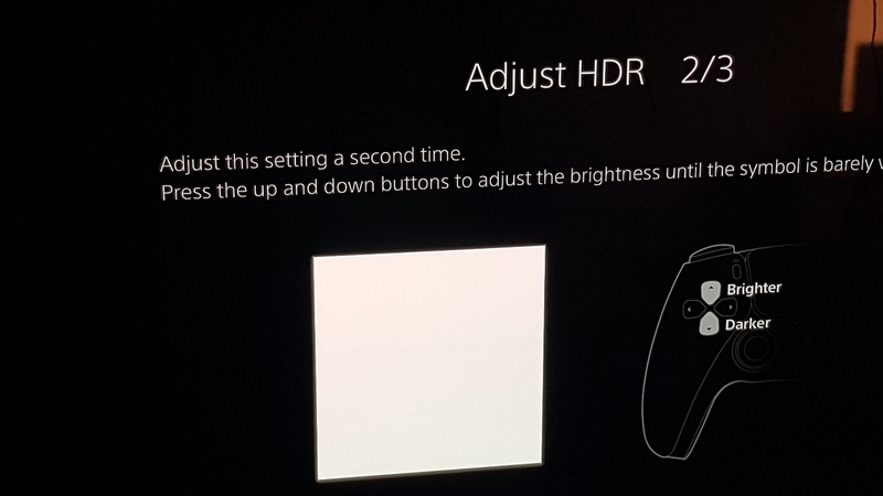

Afgelopen weekend viel het mij op dat ik in hele lichte vlakken horizontale lijnen zie lopen (55CX). Is vooral zichtbaar als ik tijdens het gamen bijvoorbeeld in de zon kijk en het scherm op en neer beweeg. Maar ook op witte vlakken zie ik het, bekeken op verschillende bronnen. Wat rondgezocht op internet, maar schijnt dus best vaak voor te komen. Hier wat voorbeelden:
https://www.reddit.com/r/..._to_be_a_grid_pattern_in/
https://imgur.com/gallery/ThCbkYI
https://imgur.com/gallery/gFsriEd
https://www.avsforum.com/...37/page-593#post-60536623
https://lgcommunity.us.co...on-a-bright-uniform-image
Nu zit ik met een dilemma of ik hier iets mee moet doen. Ik heb de tv nu 2.5 maand, en voor de rest ben ik er heel tevreden mee. Stel dat ik een inruil doe is de kans dus aanwezig dat het probleem zich nog steeds voordoet. Of ik krijg er andere problemen voor terug als ik sommige moet geloven.
Ik probeerde het mijn vriendin te laten zien, maar die zag het niet eens, dus wellicht focus ik er gewoon teveel op nu. 8)7 Heb het de 2.5 maand hiervoor ook zelf niet gezien, en ik ga er vanuit dat het er altijd al heeft gezeten.
Maar ja, nu ik het eenmaal gezien heb vind ik het lastig om er niet op te letten. Ik weet niet of een handmatige pixel refresher dit zou kunnen oplossen. Maar daarvan heb ik begrepen dat dit na zo'n korte periode niet goed is om al te gebruiken. Wat zouden jullie in zo'n situatie doen?

Hoewel je zelf al aangeeft dat het zeer lastig te zien is kan je wellicht eens een foto proberen te maken waarop het zichtbaar is zodat men hier er naar kan kijken? Nu haal je immers alleen voorbeelden van anderen aan. Je geeft aan dat het voornamelijk bij het gamen is, nu is er vrij recent nog een discussie hierover geweest waarbij iemand aangaf iets dergelijks te zien bij rdr2. De consensus later was dat dit door de bron kwam. Hoeft in jouw geval natuurlijk niet te zijn maar het zou kunnen.

Het is vrij lastig om op foto te krijgen inderdaad. Het is in beweging duidelijker te zien dan bij een stilstaand beeld. Dit is een foto die ik gemaakt heb van de HDR calibratie op de PS5. Als je goed kijkt zie je in het witte vlak licht grijze lijnen lopen.
Ik heb een aantal bronnen bekeken waar het voorkwam. Diverse games op de PS5, laptop aangesloten via HDMI en dan scrollen door een witte internetpagina en via de Youtube app op de tv. In deze video kwam het ook naar voren (vanaf ongeveer 0:52)
YouTube: Expedition Everest front seat on-ride 4K POV @60fps Disney's Animal ...
Zal vanavond eens kijken of het lukt om een betere foto te maken.
Afbeeldingslocatie: https://tweakers.net/i/gvU54rXuJ1H63sD9Qk1U1dMZmm8=/800x/filters:strip_icc():strip_exif()/f/image/fkdQFcZVnB4SirvJWTacogHB.jpg?f=fotoalbum_large

Raem schreef op maandag 1 maart 2021 @ 10:40:
Ik herken dit wel en soms zit het in de bron (vooral als het niet 100% rechte horizontale of verticale strepen zijn, netflix compressie bijv) maar meestal is het er gewoon. Ik zie het bij veel mensen op de foto en ik gok dat het iets met banding en de pixelrefresh te maken heeft.
Bij mij is het zo licht dat het in 99,99% van de tijd niet opvalt maar af en toe zie ik het. Vooral bij medium-snelle panning shots met bijna egale oppervlakte valt het op.

  • Raem
  • Laatst online: 21:36
andries98 schreef op dinsdag 2 maart 2021 @ 02:59:
Als het in de bron zit zou het dan ook niet betekenen dat de lijnen mee bewegen als je zelf het beeld op en neer beweegt? Op de Playstation games waar ik het zie blijven de lijnen namelijk staan en beweegt het beeld als het ware er achter langs. Ik denk dan inderdaad dat het een vorm is van horizontale banding.
Heb nog geprobeerd een betere foto te maken, maar dat lukt me helaas niet.

  • Laatst online: 20-06 17:02
Goedemiddag,
Ik ervaar een behoorlijk raar probleem met de CX en de series X. Ik heb last van rare flikkerende gekleurde spikkels/storingen in het beeld, met name in Warzone het nieuwe gebiedje Shipwreck. Buiten Shipwreck heb ik nog niets waargenomen, maar zodra ik het schip inga (dat open gebroken deel) of net ervoor dan begint het.
Hier een klein voorbeeld:
Afbeeldingslocatie: https://tweakers.net/i/tkJ6_ILE0ob-3CajYz6R77EezNk=/800x/filters:strip_icc():strip_exif()/f/image/mZzAViZZT4HXQzVpjzDQlriH.jpg?f=fotoalbum_large
Ik probeer zoveel mogelijk mensen te bereiken in de hoop op een oplossing, ik draai op 120hz VRR aan.
Herkennen jullie dit? Ik heb juist de CX gekocht om het maximale uit de series X te halen, maar als die gekke artifacts opduiken tsja…Je zou ook bijna denken dat het spel nog getweaked moet worden OF een nieuwe firmware update. Ik weet het even niet, zonde is het wel
  • Wren
  • Laatst online: 21:59
Richie B schreef op dinsdag 2 maart 2021 @ 12:31:
Goedemiddag,
Klinkt als een dooddoener maar als dit alleen juist voorkomt bij een bepaalde game en dan bij een bepaald level...probleem met de game?
  • The Zep Man
  • Laatst online: 28-08 16:00
The Zep Man
Goedemiddag,
Zoals @Wren het noemt: heb je het geprobeerd met een andere TV/monitor?
Heb je het geprobeerd met een andere HDMI kabel (ander merk+type)?
