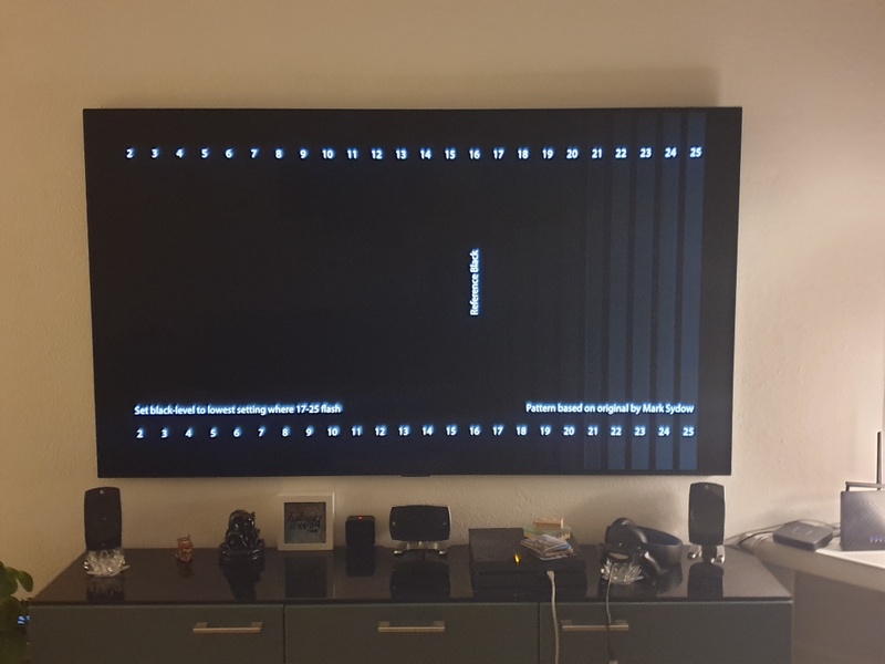

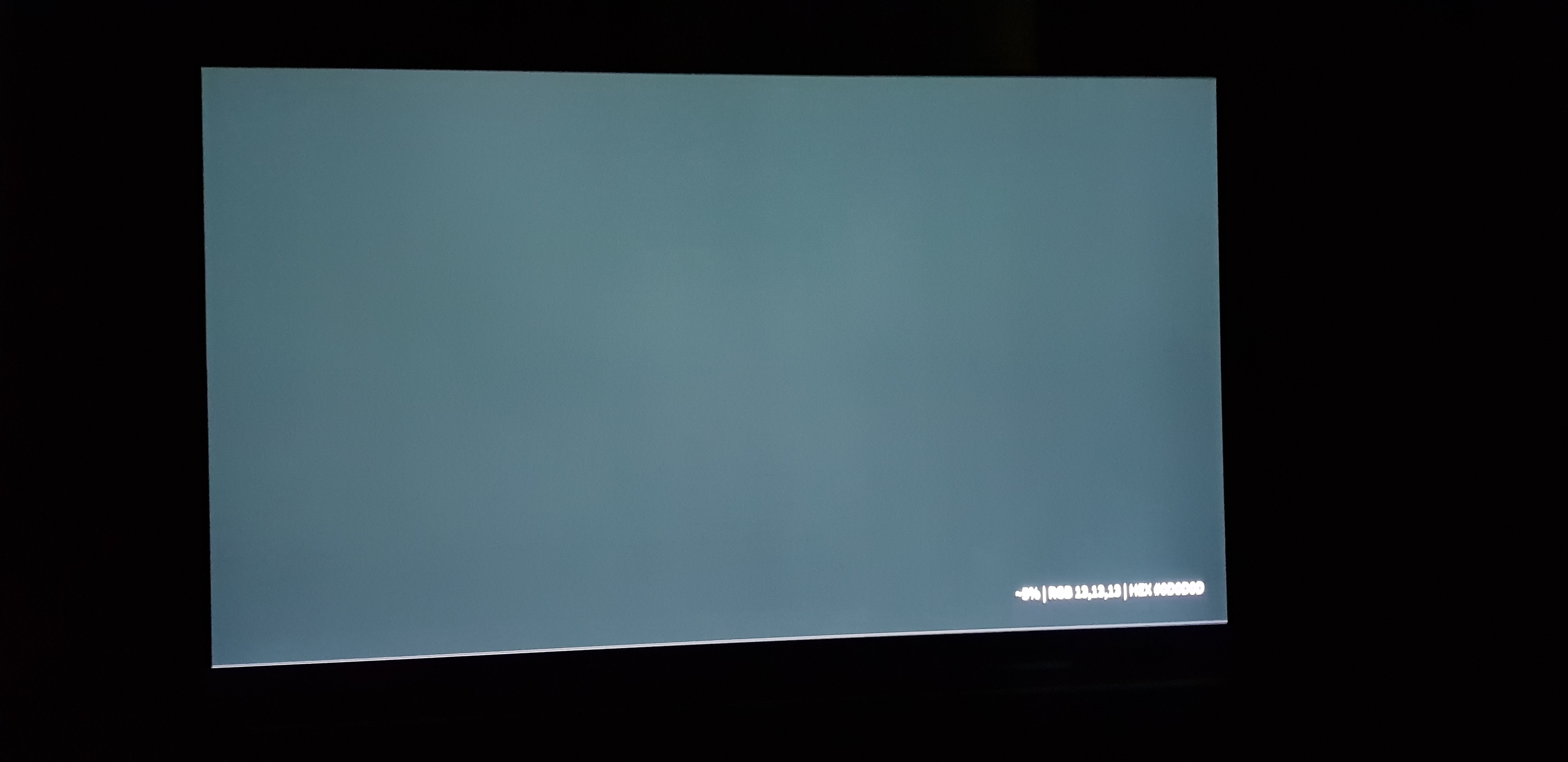

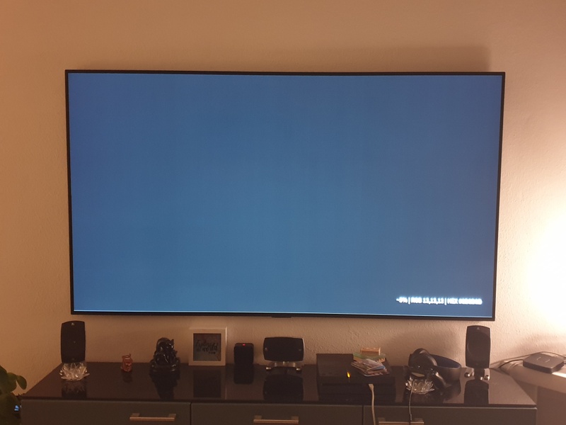

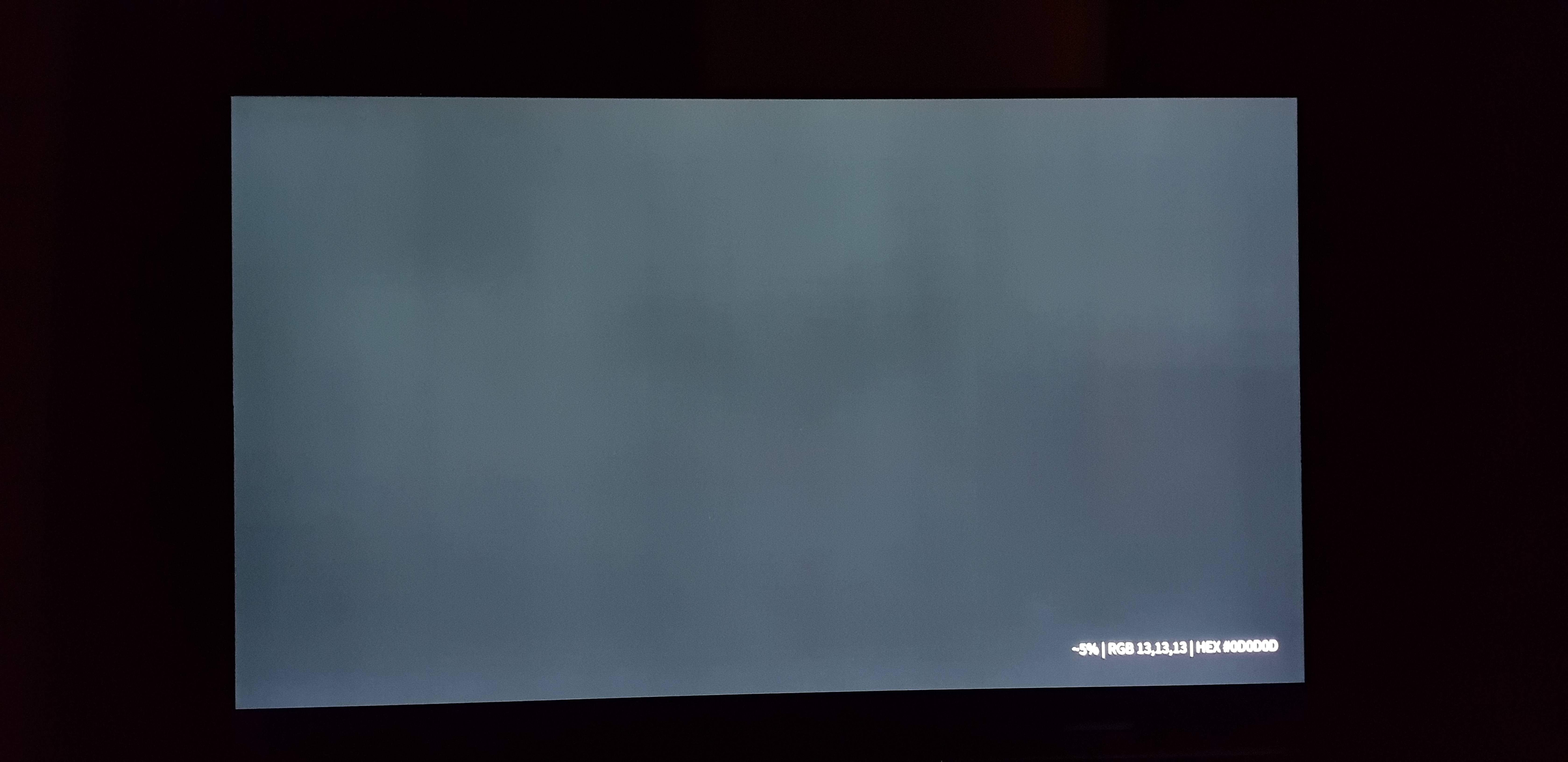

benchMarc schreef op vrijdag 4 december 2020 @ 12:55:

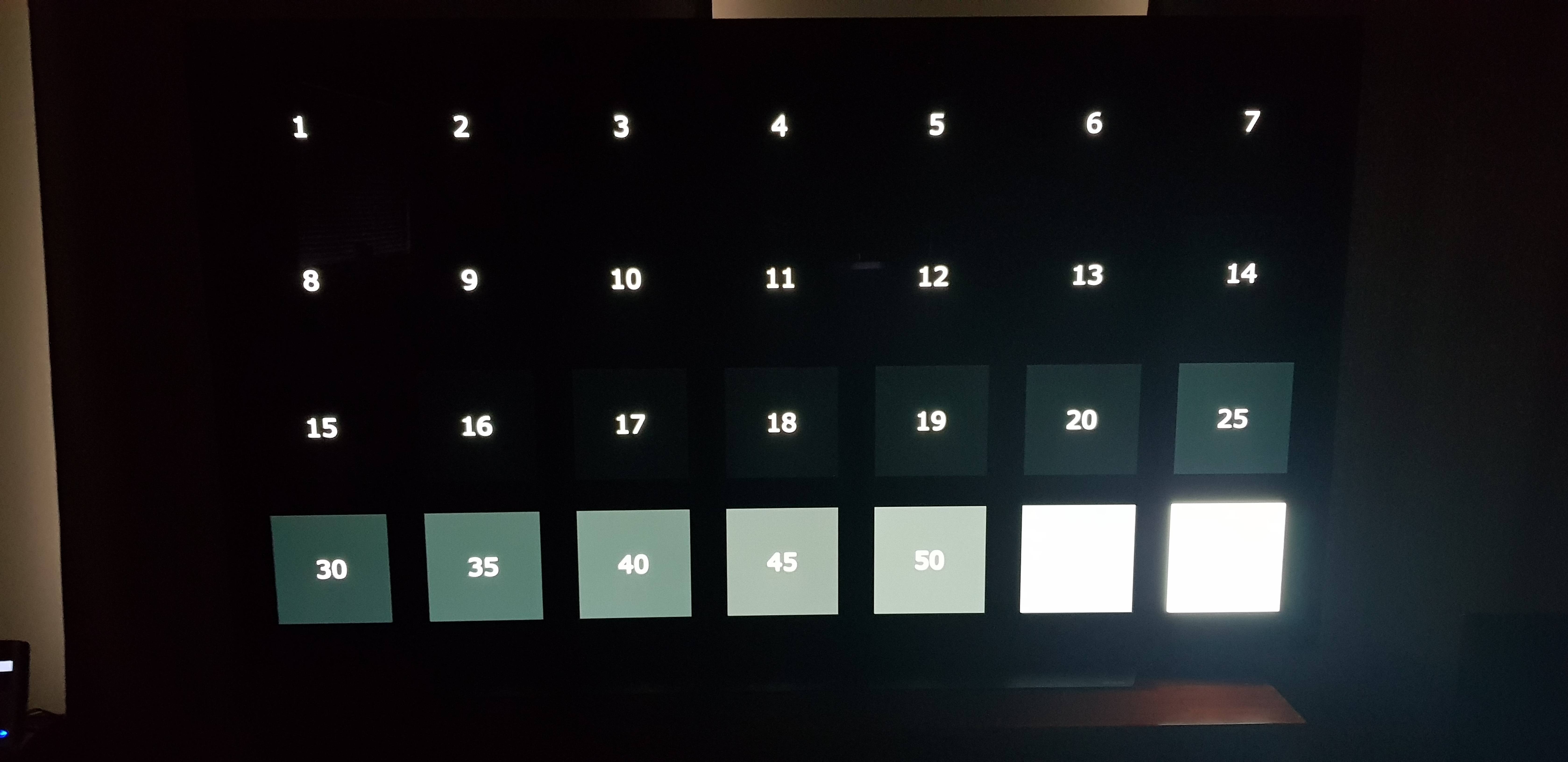

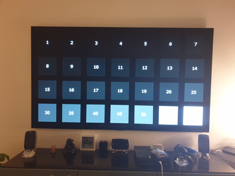

Gisterenavond mijn 77CX binnengekregen als vervanger van mijn 55C9. Niks te groot op 3 metet afstand. Dus voor degenen die nog twijfelen: gewoon doen, kan prima.
Ben wel wat teleurgesteld over de kwaliteit van het paneel. Mijn 55C9 is echt flawless, maar de 77CX heeft in mijn ogen behoorlijk heftige black crush en matige uniformiteit. Ik dacht eerst dat ik mijn black level op high had staan ipv low (full en limited via hdmi), maar dat was het niet. Ook direct youtube gamma/brightness filmpjes kijken op de tv laat zien dat het behoorlijk afwijkt van mijn 55C9. De settings staan precies zoals die op de 55C9 zoals op rtings.com beschreven.
Disclaimer: het zijn foto's met de telefoon genomen, dus irl wijkt het iets af, maar als indicatie is het duidelijk.

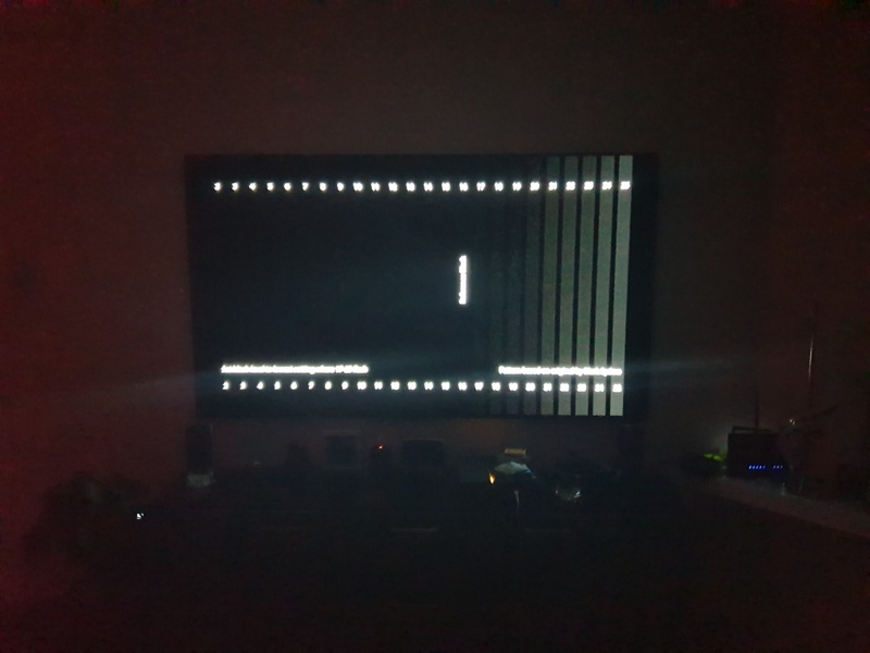

Als ik dat youtube filmpje met die verticale staven van 2 tot 25 bekijk (YouTube: AVS HD 709 Brightness Calibration) dan zie ik met een gamma van 2.2 en brightness 50 niks, alles is zwart en met 1.9 zie ik het knipperen tot 23. Gamma op 2.2 met brightness op 60 zie ik het tot 22 knipperen, en gamma 1.9 en brightness 60 tot 18 (18 is heel zwak).
Met gamma op 2.2 en brightness op 63 zie ik de 18 lichtjes knipperen, ga ik naar 64 dan gaat de reference black eraan.
Deze test (YouTube: [8K] Black Level Screen Monitor TV Test Pattern - Calibrate Contrast...) is ook wel interessant om te vergelijken:
77CX:
55C9:
Real life film vergelijk:
77CX:
55C9:
Uniformiteit is ook niet alles (die van mijn 55C9 is flawless).
Fun pic om het verschil in grootte te laten zien:
Eigenlijk komt het er dus op neer dat ik brightness op 63 moet zetten op de 77CX om hetzelfde te krijgen als op de 55C9 bij een gamma van 2.2. Ik heb nog niet gekeken wat voor andere nadelige effecten deze brightness heeft op de beeldkwaliteit. Wat is jullie mening/advies?
Als ik gamma op 1.9 zet en brightness op 53 dan zie ik alles van beide tests in een lichte kamer op mijn GX65 TV. Dat is op expert (donkere kamer) instelling met de kleuren op 'gemiddeld' en energiebesparing op automatisch. De kleur op 'warm' vind ik te geel. Dat zou ook te verwachten als ze het 'warm' noemen.
Met de brightness op de standaard 50 zie ik tot aan vakje 3 op de black level test.
Ik kan ook alles zien op gamma 2.2 en dan de brightness op 63 maar dat ziet er naar mijn mening een stuk minder mooi uit
Hoe moet ik die test interpreteren dan?
Is het de bedoeling dat van 17 (heel licht) tot 25 (goed zichtbaar) die verticale balken zie knipperen?
Ik heb zelf gamma op 2.2 en oled lampje op 62, maar ik ie 19 heel licht knipperen en 25 heel goed. Maar 17 en 18 krijg ik niet in beeld. Zelfs niet met gamma op 1.9.
Hoe kan je dit evt calibreren zodat 17 en 18 wel zichtbaar worden?
Ik vind overigens die black crush veelerg om te zien op je CX. Je mist daar echt veel detail in vergelijking tot je C9

Qosmic schreef op vrijdag 4 december 2020 @ 17:20:
Ja, ze moeten knipperen vanaf 17. Ik zie dat op expert (dark room) met gamma 1.9 en helderheid op 52. Oled lampje verandert het niet denk ik dat gaat alleen om de felheid. Brightness omhoog en Gamma omlaag helpen om meer detail in het zwart te zien

Hmmm ik heb 77gx en beide test gedaan. De vakjes test kan je echt alles zien (1-6 moet je wel even dichterbij kijken om echt verschil te zien). En die streepjes test is altijd beginnend bij 17 (al zijn 17 en 18 extreem moeilijk te zien bij normale kijkafstand). Heb beetje gerommeld met profiel en maakt niet zoveel uit of je standaard, IFS bright of IFS dark doet met gamma 2.2, is allemaal goed goed bij 50 brightness?
Ik ben nog beetje nieuw in de settings, dus kan zijn dat ik wat fout doe, wat zijn de exacte settings?
Graag zou ik het uitklapbaar maken maar dat lukt me niet helaas
Heb even 100% donkere kamer en semi donker (rustige verlichting links en rechts) geprobeerd. De flitsen is moeilijk vast te leggen maar heb mijn best gedaan.
Contrast test (witte flitsende strepen) zie je trouwens alles.
Heb ook even de witte vakjes test gedaan voor de lol en daar zie ik net aan allemaal bij normale kijkafstand :)
Afbeeldingslocatie: https://tweakers.net/i/ghUbakgX9UZSan46w9gg_f71eLE=/800x/filters:strip_icc():strip_exif()/f/image/pndNMC3DrCMHFgVzq6gSefVP.jpg?f=fotoalbum_large
Afbeeldingslocatie: https://tweakers.net/i/MyNDxobhkNTd4-Qj45EzGb22fNI=/800x/filters:strip_icc():strip_exif()/f/image/nujZHx64yjILpgVbF2sshb3p.jpg?f=fotoalbum_largeAfbeeldingslocatie: https://tweakers.net/i/xKqW_w9yYYXPlGKbGVXM3nQwI0k=/800x/filters:strip_icc():strip_exif()/f/image/l0GST9AVUTLVTGeuWsTzMNSG.jpg?f=fotoalbum_largeAfbeeldingslocatie: https://tweakers.net/i/tNLwL5zjCWc8TkfwA086CaMXQmo=/800x/filters:strip_icc():strip_exif()/f/image/RScq3j9RfiFx6NybBzbvVYZ6.jpg?f=fotoalbum_large

Ziet er gewoon prima uit. Ik denk niet dat je iets fout doet eigenlijk? Je hebt hetzelfde resultaat als ik op mijn 55C9 en dat scherm mankeert helemaal niks. Toch wel een bijzonder verschil als ik met mijn panel naar 63 brightness moet om hetzelfde te krijgen als jij op 50. Ben wel benieuwd naar de uniformiteit van je scherm (YouTube: Gray To White, Grey Uniformity, Clouding, Banding, Test - For OLED Q... bij 30sec heb je de 5% waar ik de foto van heb geplaatst).
De settings die ik nu gebruik om de black crush te ontduiken zijn:
Picture mode: isf Expert (Dark Room)
Oled light: 60
Contrast: 90
Brightness: 63
Sharpness: 0
Colour: 50
Tint: 0
Advanced Controls:
Dynamic Contrast: off
Super Resolution: off
Colour Gamut: Auto
Gamma: 2.2
White balance: Colour Temperature: Warm 2

Oke, ik had paar details anders (contrast nog op 85, sharpness nog op 10 en oled 80) maar geeft geen merkbaar verschil.
Zie hieronder mijn 5%, uniformiteit is wel stuk beter geworden in loop van de tijd maar was al best goed(behalve de vertical banding, die veranderd niet. zie 3e pic voor uniformiteit na eerste auto refresh).
Ik heb overigens wel heel lichte vertical banding, het is zo licht dat ik het met normale beelden niet echt kan vastleggen maar het is wel heel soms merkbaar/voelbaar tijdens grijze beelden (laadschermen ed).
Persoonlijk heb ik ook het gevoel dat er tijdens echte content black crush op treed, zeker als ik het vergelijk met mijn 10 jaar oude LCD waarbij een zwart pak grijs was ipv zwart maar je wel elk miniscuul detail kon zien (moet ik wel bij zeggen dat ik daar de brightness flink omhoog had gezet zodat je in donkere game hoeken meer ziet)
Ik zou voor jezelf kijken wat jij acceptabel vindt, meestal als je gaat vergelijken met anderen ga je stiekem toch vergelijken met perfectste.
Als die 63 brightness niet echt invloed heeft zou ik het serieus overwegen hem te houden. Maar als dat significante invloed heeft zou ik overwegen om te ruilen. Maar het is en blijft een risico zo'n panel lottery.
(PS: de black crush met de standaard settings zijn echt onacceptabel bij jou, dus zou mij niet verbazen als je gewoon fout paneel hebt :P je zal maar voor het eerst oled kopen en denken dat het normaal is :X )
(Je hoort uniformiteit eigenlijk op 10% te beoordelen, onder 10 is zo goed als niet waarneembaar in normale content volgens rratings.)
Uniformiteit nu (donker en semi donker):
Afbeeldingslocatie: https://tweakers.net/i/2gCN1PJwBt4Zcfh6gsofP6OebtQ=/800x/filters:strip_icc():strip_exif()/f/image/I2JukgvYwHfiFI5kroGiytmv.jpg?f=fotoalbum_largeAfbeeldingslocatie: https://tweakers.net/i/kBpwRIrE30h4Ad46FWlhfLUAYy0=/800x/filters:strip_icc():strip_exif()/f/image/RKQpY8WeoYZmDy4Jmc5S76Bb.jpg?f=fotoalbum_large
Uniformiteit na eerste automatischr screen refresh (paar weken terug):
Afbeeldingslocatie: https://tweakers.net/i/EUb0YojYhRNbm8z58fsZngkGTmc=/800x/filters:strip_icc():strip_exif()/f/image/zEtiy1JjE4Hu07PLuD4DtUgF.jpg?f=fotoalbum_large

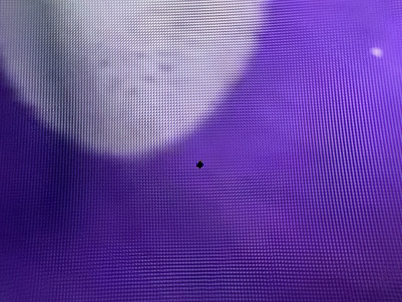

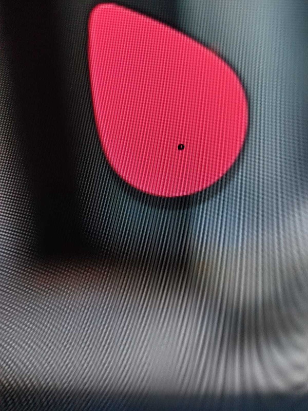

Een BX ontvangen, maar er zit een hele stip met een stuk of 20 dode/kapotte pixels. Het vreemde is dat er wel een enkele werkende pixel in het midden zit. Nog nooit zoiets gezien bij een scherm.
Afbeeldingslocatie: https://tweakers.net/i/evNtgqlJGccabHiM5K-z8SO9ZOo=/x800/filters:strip_icc():strip_exif()/f/image/gmiZhOoIQPqmSiKNlhQu7ZIB.jpg?f=fotoalbum_large
Is het beter om hem om te laten ruilen of LG er een nieuw scherm in te laten zetten?
ruilen bij winkel
Nieuwe tv binnen 14 dagen defect geconstateerd = kosteloos omruilen voor ander exemplaar, niet repareren.

Dit had ik na twee maanden. Eerst oplichtend daarna ook een dode cluster van pixels.

Het was ook mij niet opgevallen de eerste avond. Misschien dat het toen nog wel deed. Rare is dat er bij mij nog een pixel in het midden het wel doet. Het lijkt wel of een of andere verbinding tussen pixels is beschadigd. Ik heb nog nooit zulke cluster gezien bij schermen. Ik ben eigenlijk wel benieuwd wat zoiets kan veroorzaken. Helaas maar het omruil traject in.

Even een update. Vandaag merkte ik ineens dat mijn zwart met brightness op 63 behoorlijk grijs was. Dus ik terugschroeven naar waar zwart zwart was, bleek brightness 50 te zijn. Dus ik de checkerboard gamma test gedaan: ineens alles zoals het hoort, verre van crushing blacks, wereld van verschil. Uniformiteit is ook ineens super. Hij moet sinds eergisteren allang door een refresh cycle zijn gegaan, kan niet anders, maar dat was zeker nog niet genoeg? Heb het een en ander getest aan filmpjes maar lijkt top in orde te zijn nu.
Zie verschil zelf:
Nu:
Afbeeldingslocatie: https://tweakers.net/i/LW4hULs7hJZBv6r6-xKNQGN1CC8=/full-fit-in/4920x3264/filters:max_bytes(3145728):no_upscale():strip_icc():fill(white):strip_exif()/f/image/D7dP7EApt4m4Psox5o18bWQh.jpg?f=user_large
Voorheen:
Afbeeldingslocatie: https://tweakers.net/i/O0ZeC3dIR1EBGkOP0hgctYy7txg=/full-fit-in/4920x3264/filters:max_bytes(3145728):no_upscale():strip_icc():fill(white):strip_exif()/f/image/KCdhVXWCBptPbqiirWXiCFC2.jpg?f=user_large
Uniformiteit 5% nu:
Afbeeldingslocatie: https://tweakers.net/i/zn-dIb_zQpKYb7LgcQsw0N4r4ls=/full-fit-in/4920x3264/filters:max_bytes(3145728):no_upscale():strip_icc():fill(white):strip_exif()/f/image/UpNPUWzvC6FzWgb1ZpH2sUOk.jpg?f=user_large
Uniformiteit 5% voorheen:
Afbeeldingslocatie: https://tweakers.net/i/DZ11nsLr2tmoMQvL1KeonBTIol0=/full-fit-in/4920x3264/filters:max_bytes(3145728):no_upscale():strip_icc():fill(white):strip_exif()/f/image/qbPdXOfnyGmuvtWyPn1ZhiuV.jpg?f=user_large
Echt een belachelijk groot verschil. Hij heeft gisteren het grootste gedeelte van de dag aangestaan, en eergisteren ook behoorlijk veel. Denk een uur of 15 samen. Nu lijkt het wel een totaal ander paneel. Hopen dat t zo blijft :+

@benchMarc Toch denk ik dat er geen cycle had gedraaid de eerste foto’s. Misschien niet in lang genoeg stand-by geweest of zo en/of de spanning er af gehaald. Bij mijn 77GX was het namelijk ook een wereld van verschil na de eerste autom. cycle.
Maar ja, eind goed al goed 👍

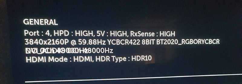

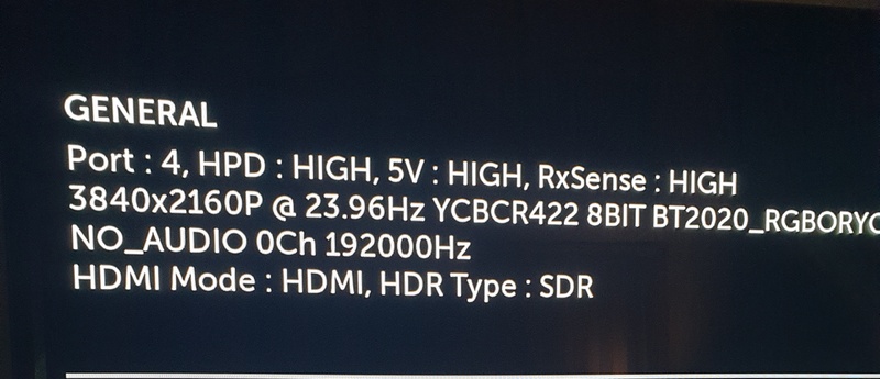

Als ik een 4K hdr bluray afspeel, dan laat mijn C9 8bit zien bij gegevens?
Als ik een game afspeel op mijn ps5 of xbox dan krijg ik wel 10bit te zien.
Zijn hdr films geen 10bit? (Paar bluray disks geprobeerd). Ook bij dolby vision films overigens...
Bij de 2e foto laat ik een dolby vision film afspelen, maar bij hdr type staat 'sdr'. Terwijl ik wel een dv icoon zie rechtsboven als ik hem open.

The_Zohan schreef op zaterdag 5 december 2020 @ 14:13:
Net een week mijn nieuwe LG OLED55GX in gebruik.
Nu valt mij op dat er bij donkerder beeld nogal wat ruis strepen in beeld zitten.
Iemand enig idee wat ik hiermee kan?
Voorbeeld:
Wat is de bron van het signaal ?
Zijn je kabels niet te lang?
Andere hdmi kabel al geprobeerd?

Hamazaki schreef op zaterdag 5 december 2020 @ 23:57:
Als het beeld met 8 bit diepte binnenkomt, dan is dat geen HDR maar SDR.
Mogelijk speel je per ongeluk SDR content af, of je speler heeft ergens een instelling dat hij alleen maar SDR uitstuurt.
Alles kan stuk.
  • Farabi
remco_k schreef op zondag 6 december 2020 @ 11:23:
Mijn speler geeft wel 10bit/12bit weer, bij hetzelfde content.

Emiel1984 schreef op zondag 6 december 2020 @ 00:36:
Bron komt direct op de tv binnen (Netflix). Als ik exact hetzelfde materiaal op dezelfde bron afspeel op de OLED48CX van mijn ouders is het beeld prachtig.

Nadat ik gezien heb dat mijn lg tv 8bit signaal uit stuurt met mijn dv films, heb ik even gegoogled. Het schijnt dat het een bug is of zelfs dat het zo hoort.
Kan iemand een dolby vision film uitproberen en kijken wat jullie tv zegt over de bit? (Info via de tv en niet van de device)
