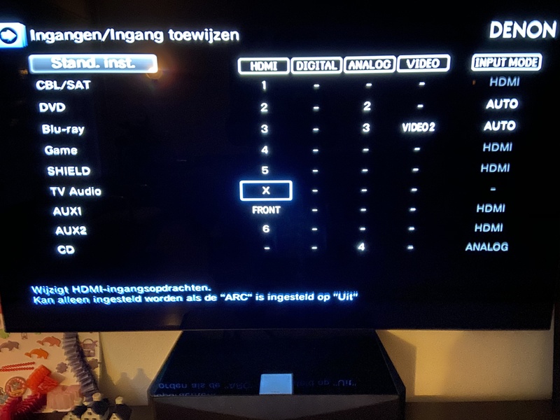

Hoi,
Ik heb sinds kort een nieuwe tv (LG65CX) en een denon receiver (x2700h).ik heb nm ziggo next aangesloten op de avr en kan prima tv kijken. als ik de netflix app op de tv start krijg ik wel NF beeld, maar het geluid blijft vanuit de ziggo box worden gestuurd. Als ik tv luidsprekers gebruik heb ik wel NF geluid, maar ik wil het via de AVR.
Wat het ik geprobeerd:
Uitgevonden dat zo iets via ARC moet werken.
Op mijn tv hdmi kabel van 1 naar 2 verplaatst
Op de avr kabel arc capable uitgang gezet
TV uitgang geluid op hdmi arc gezet
AVR hdmi aan gezet.
Ik gebruik een 4k geschikte hdmi kabel bie bij next geleverd wordt voor alle verbindingen
Ik weet het niet meer , heeft iemand ideen wat ik verkeerd doe?

Heb hetzelfde probleem, uiteindelijk maar met de optische audiokabel verbonden omdat ik er beetje kribbig van werd.

Je hebt het goed gedaan. Enige wat je moet doen is de is de kabel van de ziggo box uit je avr halen en in hdmi 1 van je tv doen.
Zo heb ik het ook en werkt als een trein.
Dus 1 kabel van je arc van je receiver naar hdmi 2.
Ziggo box rechtstreeks van box naar hdmi 1 van je tv.
Overige settings zijn goed.
Zodra ik dan m'n avr aanzet (voor films of series) loopt het geluid over de avr en als ik hem uitzet weer over tv (voor tv kijken)

Bedankt, maar als ik dit doe krijg in het tv geluid op de interne (tv) luidsprekers,
Mijn bedoeling is eigenlijk om alle geluid via de avr te laten lopen over hdmi
zou toch mogelijk moeten zijn?

sh623661 schreef op vrijdag 27 november 2020 @ 17:05:
Ik heb een Denon 6400 en Oled55E9
Denon op TV/Audio zetten en kiezen voor setup, dan naar Video
HDMI setup -ARC aanzetten, daar heb ik bij HDMI doorgeven en bij HDMI bediening Uit staan
Hier werkt het wel!
Bedankt voor je antwoord.
Ik probeer wat je beschrijft, maar er gebeurd niets als ik op de ab tv/audio druk
mn tv hangt aan de arc monitor uitgang van de denon en ziggo hangt aan medabox.
Welke ingang moet ik dan gebruiken voor de ziggo box?
  • sh623661
  • Laatst online: 03-10 22:27
apmannetje schreef op zaterdag 28 november 2020 @ 11:29:
Heb het ff getest, klopt wat je zegt. TV heb je goed aangesloten op de Denon. De kabel zit aan de andere kant in de tv op HDMI-2 (ARC) neem ik aan?
Ik begrijp niet helemaal wat je zegt maar ik ga er van uit dat je bedoelt dat je de Ziggo-box aan HDMI ingang 4 (MediaPlayer) van de Denon hebt hangen?
Als je dus zorgt dat je die ingang actief hebt op je Denon en beelden ziet van de Ziggo-box. Dan klik je met je afstandsbediening van de Denon op setup van de Denon afstandsbediening. Dan naar Video
HDMI setup -ARC aanzetten, daar heb ik bij HDMI doorgeven en bij HDMI bediening Uit staan (dat zijn de enige die ik nog zou kunnen aanpassen, de rest is greyed out.
Als je daarna Netflix via de interne app op de tv kijkt moet je als uitgang TV Audio op je Denon hebben staan!
[ Voor 20% gewijzigd door sh623661 op 28-11-2020 14:03 ]

sh623661 schreef op zaterdag 28 november 2020 @ 12:39:
Alle geluid loopt via mijn Denon 2600, behalve het TV geluid, dat wordt weergegeven door de TV zelf.
Mijn instelling in de Denon:
