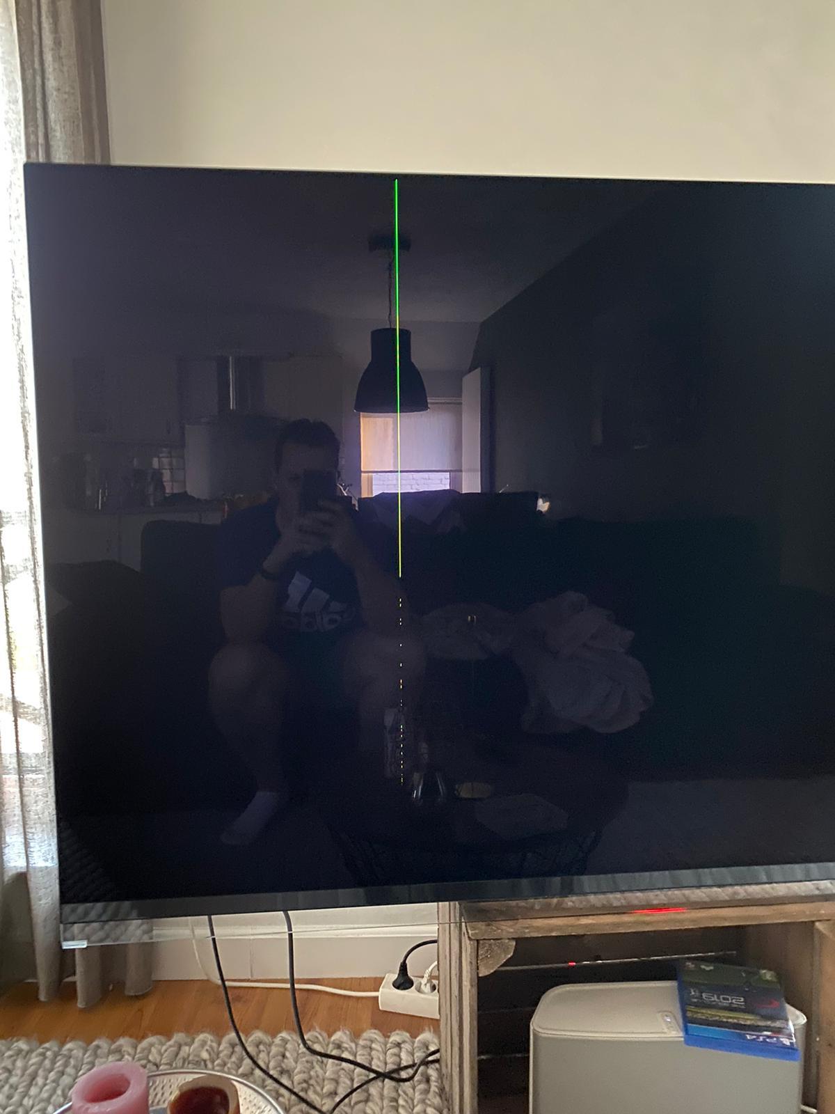

Final update van de afhandeling van een garantieclaim van een LG OLED uit het buitenland
Op een warme zomermiddag besloot ik dat de OLED65E9 de nieuwe TV moest gaan worden in ons huis wat op dit moment gebouwd gaat worden. Na een rondje bellen leerde ik tot mijn grote schrik dat dit model niet geleverd meer werd in Nederland. Onder het motto van 'ja we kunnen hem eventueel wel bestellen' besloot ik zelf de stoute schoenen aan te trekken en dit model te bestellen bij Alza.de (Tsjechische webshop) en via een freight forwarder (MyGermany) door te laten sturen. Dat hele proces duurde uiteindelijk 3 weken van het moment van bestellen tot aan de levering.
Nadat de TV enkele weken (ik gok 3 weken) in gebruik was zei vriendinlief op een avond dat er een groene streep door het beeld liep. Alhier duidelijk te zien:
Afbeeldingslocatie: https://tweakers.net/fotoalbum/image/6REfwvGwEibbG4W9V4wrFy4T.jpg
Deze groene streep was er soms wel/soms niet en soms ook fel/niet fel. Daar viel geen pijl op te trekken. Contact opgenomen met LG en via Servilux zou een afspraak ingepland worden. Dat duurde goed en wel een week en toen was de monteur ter plaatse. Die ging vol goede moed aan de slag maar die bleek een 55'" vervangend paneel bij te hebben en geen 65". Die reparatie ging dus niet door en moest opnieuw gepland worden.
Twee weken later heb ik toen met Servilux contact opgenomen of ze al een idee hadden wanneer de monteur kwam en toen was het verhaal plots dat er geen 65" panelen meer beschikbaar waren. Ik kan dat uiteraard niet zelf verifiëren maar vanuit LG kwam opeens ook die respons. Voorstel was een credit te doen of het scherm te ruilen. Omdat ik vanwege de bouw van het nieuwe huis graag wilde weten hoe ik de TV moest hebben hangen (technisch) heb ik toen een LG OLED65GX besteld. Deze TV staat er inmiddels en gaat de nieuwe hoofd TV worden in het nieuwe huis. De oude Samsung van mij die als game TV dienst deed wordt vervangen door de credit c.q. ruilscherm.
Terug naar het creditverhaal... LG gaf mij aan het casenummer door te sturen naar een speciaal nummer en dat via Whatsapp te doen. Dat heb ik circa een maand geleden gedaan en vorige week kwam daar uitsluitsel over. Een credit wilde LG niet doen aangezien de webshop (Alza.de) in dat geval moeilijk zou doen richting mij en ze hadden de BCC bereid gevonden om dat over te nemen. Dat betekende dus dat ik voor een bedrag van €2189 euro mocht shoppen bij de BCC maar dat MOEST uitsluitend aan 1 TV zijn. Alles minder zou helaas pindakaas zijn, alles meer zou bijbetalen zijn. Nu ga ik niet moeilijk doen dus de keuze is (logischerwijs) gevallen op een LG OLED65CX. Het bekende model wat hier wel vaker besproken is. Die TV gaat deze week nog door de BCC bezorgd worden.
Eindresultaat afhandeling door LG:
+ Meedenken
+ Afhandelen
+ Serieus genomen worden (al heb ik wel ook netjes alles naar LG en LG Duitsland gecommuniceerd) Jezelf hier gedragen als de boze consument werkt denk ik averechts
- Vreemd verhaal dat 65" panelen opeens niet op voorraad zouden zijn
- Iets meer communicatie was fijn geweest (zou ik geen TV achter de hand hebben dan was dit een veel zwaarder punt geweest)
Voor wat betreft bestellingen in het buitenland > ik zou het weer doen het enige waar je op moet letten is dat het specifieke serienummer (in mijn geval was dat 65E9PLA (PLA dus) ook in NL verkocht wordt.
Petje af voor LG in elk geval want dit had op duizend mogelijke manieren heel vervelend voor mij kunnen aflopen en dan was ik het zelf schuld geweest.

Bedankt voor de uitleg hierover.
Het is inderdaad netjes afgehandeld door LG. Beter dan verwacht eigenlijk.
Maar het is toch zeker niet aan te bevelen om in Duitsland te kopen.
Dit land ligt het meest voor de hand.
De meeste modellen in Duitsland zijn namelijk afwijkend tov de EU (Benelux) modellen.
Hier in Nederland laten repareren is dan lastig zeker ook omdat vwb garantie de winkel aansprakelijk is en niet LG zelf.
Het is bij jou goed gegaan omdat het om een E9PLA ging en niet om een E97LA, C97LA, CX9LA of BX9LB enz.
Zoals je al zei is het wel zorgelijk dat er voor 65E9 blijkbaar geen nieuwe panelen meer zijn.
Wellicht was dit een tijdelijk tekort anders ziet het er slecht uit voor E9 bezitters.

Wat ik begreep van LG was dat het typenummer nog minder een probleem vormde dan gedacht maar dat de LG service van Duitsland naar Nederland werd 'verhuisd'. LG Duitsland wilde de garantieclaim in eerste instantie oppakken maar zag daar vanaf aangezien mijn 'Wohnsitz' (waar ik woon) niet in DE maar in NL lag. Toen zei ik ja maar de Nederlandse tak van LG zegt natuurlijk dat ik het scherm in DE gekocht heb en zoek het dan maar uit. Nee want ik zat nog binnen de wettelijke garantie en dan zijn dergelijke claims voor LG overdraagbaar.
Disclaimer:
Dit is puur anekdotisch bewijs en op geen enkele wijze juridisch getoetst. Ik heb lang in Duitsland gewoond en gewerkt en spreek een aardig woordje Duits dus wellicht dat dat ook meehielp in deze kwestie. Pin mij er s.v.p. nooit op vast, zoals @HoppyF ook al zegt in zijn reactie op mij, dat wanneer je iets in Duitsland koopt je opeens van een koude kermis thuiskomst als het mis gaat.

Typhone schreef op woensdag 18 november 2020 @ 11:37:
Disclaimer:
LG erkent over het algemeen de Europese garantievoorwaarden wel. Dus ook als het een Roemeens toestel is dan willen ze dat nog wel proberen te reparatie binnen de garantie. Het wordt een probleem als dat niet meer kan (bijvoorbeeld doordat onderdelen niet meer leverbaar zijn). Normaliter zouden ze het aankoopbedrag crediteren aan de winkel waaraan zij het verkocht hebben. Alleen, zij (LG Benelux) heeft het niet verkocht aan die winkel. Voor LG is het nu eenmaal geen mondiale markt waar alle verkopen in 1 pot terecht komen. Heb je pech, dan moet je terug naar de winkel.
Nu het meedenken vanuit LG. Ze hebben een goede verstandhouding met BCC en deze is soms welwillend om de afhandeling op zich te nemen. De BCC krijgt dan een bedrag, BCC helpt de klant en krijgt er potentieel een nieuwe trouwe klant bij. Prima afgehandeld dus en jij blij met een nieuw model :)
Disclaimer:
Je Duitse taalvaardigheid heeft misschien inderdaad bijgedragen aan deze oplossing.
Wat ook meetelt zijn inderdaad de garantievoorwaarden.
Zoals bekend zijn de voorwaarden hier in Nederland anders dan in andere EU landen.
Binnen de twee jaar ligt het allemaal wat makkelijker maar kom je buiten die termijn dan ben je in Nederland als consument beter beschermd.

Wren schreef op woensdag 18 november 2020 @ 11:54:
De BCC waar ik heen ben geweest viel nog net niet steil achterover van mijn verhaal en het was er afgelopen zaterdag even rep & roer inclusief filiaalmanager en heel veel bellen over en weer maar opeens was alles helder en waren ze heel erg meewerkend. Het case ID nummer wat ze in Dynamics CRM hadden staan stond ook netjes helemaal ingevuld door LG zag ik vanachter een plastic schermpje ;).
Eind goed, al goed. Tóch twee TV's wat er eigenlijk eentje had moeten zijn maar goed het is zoals het is.

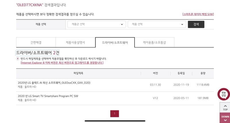

LG is begonnen met vrijgeven van 3.11.30
Zal snel OTA te downloaden zijn. Hopelijk lost het een aantal bugs op en introduceert het weinig nieuwe ;p
[ Voor 29% gewijzigd door Licko op 19-11-2020 10:47 ]
In service mode van de TV en dan engineering software kiezen.
Over het algemeen niet aan te bevelen omdat je niet terug kunt in versies alleen maar vooruit.
Even wachten op de gewone firmware update is verstandiger.
Op de Koreaanse LG website wel te downloaden.
https://www.lgservice.co....verSoftTotalSearchPage.do
Type OLED77CXKNA en download de ZIP file van 19 november.
Geheel op eigen risico want onbekend is of dit alleen voor Koreaanse modellen geldt!
Afbeeldingslocatie: https://tweakers.net/i/bfl0dfSrX6LGnvE64GIQ_tSuhIc=/800x/filters:strip_icc():strip_exif()/f/image/z678zDuyxHN3HREknNLA5RbS.jpg?f=fotoalbum_large
