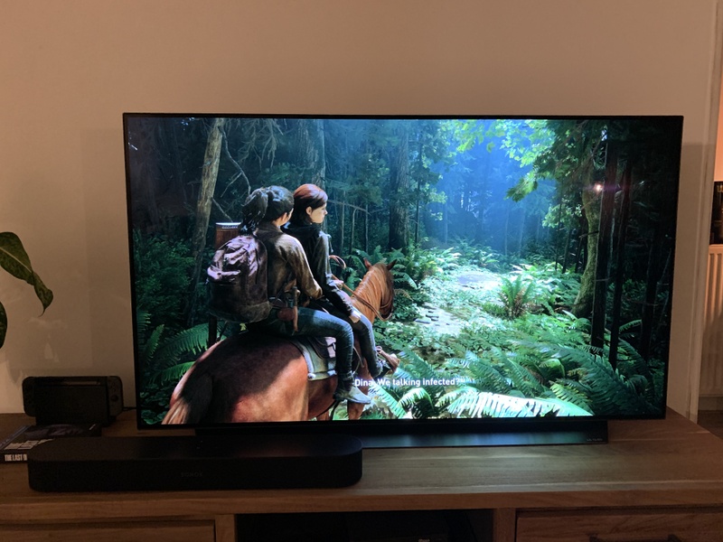

Je kan wel wat klooien met TruMotion settings, zet de-judder eens op 2 en de-blur op 10 (max).
Ik kom van een vijf jaar oude Sony Bravia LCD en ik zal even met die instellingen spelen, thanks!
En misschien wen ik er inderdaad vanzelf wel aan, beeldkwaliteit is iig waanzinnig.
Edit: getest met andere games en met TLOU2 heb ik nergens last van. Wat ziet dat er spectaculair uit!
Afbeeldingslocatie: https://tweakers.net/i/lFh5OWj17MKmk-yckET9jd-cn_8=/800x/filters:strip_icc():strip_exif()/f/image/irpB1smBWUQ8NZ4oDwYMxoPd.jpg?f=fotoalbum_large

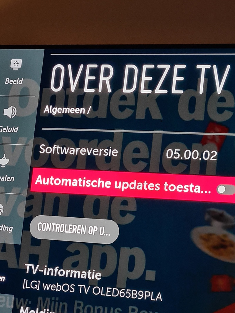

Ik heb handmatig via USB de 5.00.02 firmware van de B9PLA kunnen installeren, want via OTA kwam ie nog niet binnen, maar gelukkig maakte dat dus niet uit. Dank @menzo voor het melden!

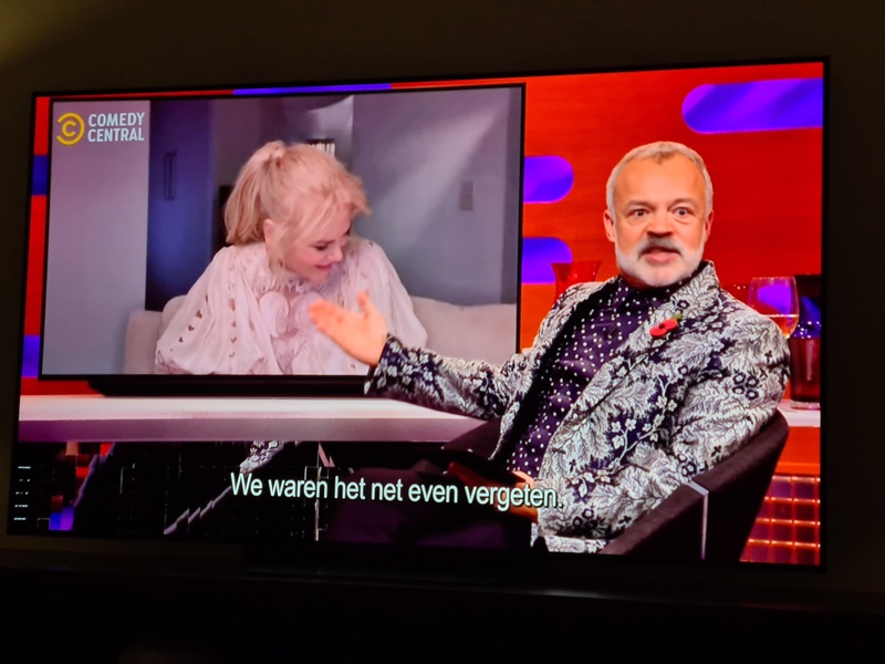

Ik heb een LG OLED55C9PLA model en nu wil ik updaten naar versie 05.00.03 maar de tv zegt dat hij de update niet uit kan voeren op dit model.
Wordt er soms een verkeerde versie verspreid?
Afbeeldingslocatie: https://tweakers.net/i/9APsi8X2Fnwu4KRJQSfy14bDRJc=/800x/filters:strip_icc():strip_exif()/f/image/9FE36yOQNSYM1Voj9dpyziwb.jpg?f=fotoalbum_large
Zal ik het anders handmatig uitvoeren?
Edit: Ik probeer het momenteel via een USB stick en hij zegt dat ie bezig is met updaten.
Edit 2: update is geslaagd! 👍🏻

Dus jij hebt 5.00.02 firmware op de B9 gecheckt en de hele GSync reutemeteut die je noemt werkt ? Ik heb ook de B9 en wil even dubbelchecken voordat ik een update ga doen :)
Lees even terug, want het werkt al een tijdje. Heb zelf ook een B9 icm die firmware en alles werkt prima :)

Graham Norton ook lg oled. CX?
Afbeeldingslocatie: https://tweakers.net/i/koALiY42N4hfPOyRawfuy5m9kuc=/800x/filters:strip_icc():strip_exif()/f/image/p2t2tg8cipLFVQubmWYKpSKv.jpg?f=fotoalbum_large
Sony W800i > HTC-TytnII > Samsung Omnia I900 > LG Optimus Black > HTC Desire > LG Nexus 4 > LG G2 > LG G4 > LG G5 > LG G6 (eu) > Oneplus 6 > Samsung s20+ > Pixel 7 Pro...

Op mijn B9 komt de update ook niet door, krijg ook de melding dat de update niet kan worden toegepast op de tv. Nou ja hoop dat LG dat ff fixt de komende dagen.
Zonder probleem. Kreeg melding. OK geklikt om te installeren en na herstart

Nu doet ie het wel :P Kreeg vanmiddag 2 keer die foutmelding maar denk dat LG het dus al gefixt heeft *O*
