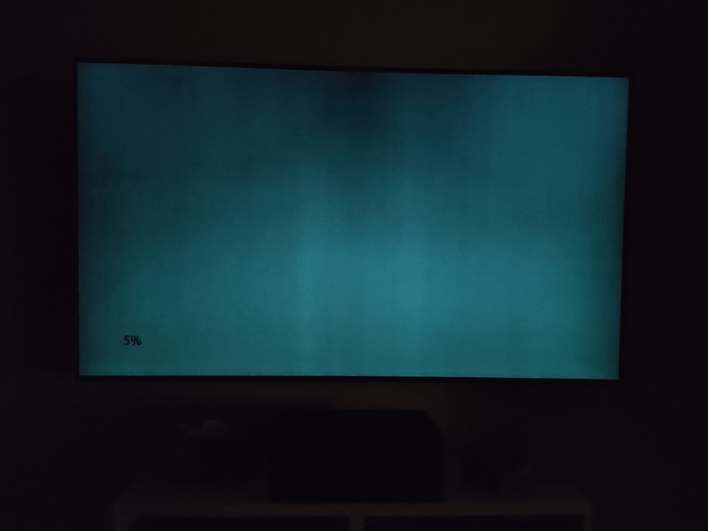

Vandaag m'n derde 65CX ontvangen.
Snel aangesloten uiteraard.
Geen dode pixels en zeer minimale tinting.
Tinting zo minimaal dat het niet te zien is bij normaal beeld.
Dus deze gehouden en erg blij :)
Ridiski schreef op woensdag 2 september 2020 @ 02:18:
Ik kan de dode pixels gewoon zien vanaf normale kijkafstand, uiteraard wel bij wat meer effen beelden.
Vind dat een € 2000+ TV gewoon goed moet zijn bij initiële installatie. Wat er na een week of een maand gebeurd is altijd een gok en heb je weinig invloed op. Ook weet ik dat een bepaalde mate van imperfectie misschien "noodzakelijk" is in dit geval.
Verder las ik ergens dat de kans zeer groot is dat als er een aantal pixels kapot zijn er meerdere in dat gebied volgen (correct me if i'm wrong).
Ik heb ook wel even getwijfeld wat nu de beste optie is (houden of ruilen) maar ik ga de gok nog maar een keer aan.
Drie keer is scheepsrecht toch :)

Toevallig (of misschien niet zo toevallig) is de tinting aan dezelfde kant en dezelfde kleur (rood/roze).
Nu staat de Nations league aan maar gelukkig valt het niet op.
Het gras nu overal groen en niet aan 1 kant bijna geel...
Heeft even geduurd maar was het wachten en gedoe waard!

Mijn 55CX scherm is afgelopen woensdag weer vervangen. Dit keer gelukkig geen dode pixel gevonden. Net als het vorige scherm vrijwel geen tinting of banding. Bij heel licht geel kon ik een grijze lijn zien als ik me inspande 30 cm van de TV. Bij grijs is alles egaal op alle percentages. Super service van LG en netjes werk van CE Repair.

TFX77 schreef op vrijdag 4 september 2020 @ 07:28:
Hee dat is opmerkelijk, non uniformiteit zie je toch juist beter van een afstandje? Of bedoel je iets anders dan een donkerdere of verkleurde plek?

  • TFX77
Cap schreef op vrijdag 4 september 2020 @ 08:18:
Het is voor zover ik het kan zien bij licht geel net of er een heeeeeele lichte grijze streep van te zien is. Lang, ongeveer een cm van links naar rechts. Maar ik moet mijn ogen knijpen om het te zien. Ik kan het helaas niet fotograferen. Het lijkt ook minder dan gisteren toen heb ik ff een pixel refresh gedaan.
Wel vreemd dat CE repair niet even de UTT reset. Het is toch een nieuw paneel, lijkt mij een logische stap.

TFX77 schreef op vrijdag 4 september 2020 @ 12:21:
Nee dat is geen logische stap.
UTT geeft het aantal bedrijfsuren aan van de TV niet alleen van het paneel.
Ook al wordt een paneel vervangen dan blijft de rest van de TV gewoon “oud”.
De TV gaat ook niet langer mee door het vervangen van een paneel.
Het paneel zelf misschien wel, maar daar heb je dan niets aan.
Bij reparaties na bv twee jaar wordt wel een gesuggereerd dat de TV opeens weer twee jaar langer mee kan maar dat is dus onjuist.

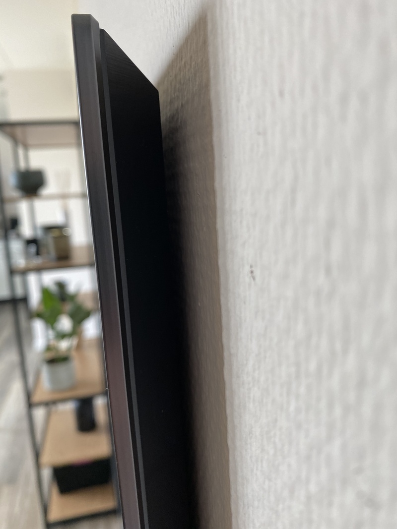

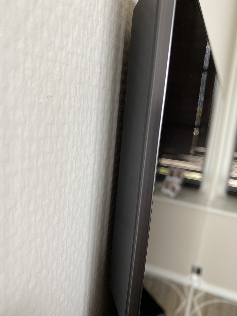

  • Allewijn
Mijn C9 (55 inch) hangt aan de muur.
Als hij net aan staat en dus langzaam aan 'warm' wordt, hoor ik soms een irritante tik.
Geluid van plastic (het dikke deel onderaan/achterkant) wat uit lijkt te zetten.
Na een paar van die kraken/tiks (om de x aantal minuten hoor je weer eens een uitzet/tik geluid) , naarmate het toestel warmer wordt, houdt dit op.
Anderen hier ook ervaringen mee?
Zou het op te lossen zijn.

Bizar... Ik heb sinds vorige week een 77inch CX. Gelijk even wat tinting en banding tests gedaan. Tinting was niet waarneembaar door mij, dus dat was al een +1. Toen de banding test met 5% grey. Over het halve scherm een soort halve zon die lichter was dan de rest (ik had een foto moeten nemen). Ik schrok ervan maar uiteraard kan het tijdens normaal kijken meevallen. En dat deed het ook! De bekende near black scenes van Marco Polo of Narcos waren zeer goed en het was totaal niet storend. Dus ik was eigenlijk heel erg tevreden omdat er bij de 77inch varianten altijd wel iets op aan te merken is normaliter. Ik draai net zojuist weer een banding test 5% grey en tot mijn verbazing is de banding die ik eerst had gewoon compleet weg! Er zit nu een 'nieuwe' kleine plek, maar die is totaal niet te zien in normale content. Maar al met al is de uniformiteit nu echt super goed.
De reden waarom ik dit bizar vind is omdat ik op de slaapkamer een 55 inch C8 heb hangen die ook behoorlijke banding heeft vanaf het begin en dit patroon na zoveel honderden uren op geen enkele manier verbeterd is. Bij mijn CX dus nu wel. Had ik niet gedacht :)
Op de foto ziet het er veel erger uit dan dat ik het zie, dus hou dat in gedachte. Ik ben benieuwd of het volgende keer nog beter is, zover dat kan.
Afbeeldingslocatie: https://tweakers.net/i/LtU_bA3LT59kGbIsMYe23JZtXLw=/800x/filters:strip_icc():strip_exif()/f/image/BHKi3OhW5czblzsszAG7Dqds.jpg?f=fotoalbum_large

Ik heb net dus een extra HDMI kabel toegevoegd aan mijn LG Oled gx.
Wat een ramp haha. Heeft me zoveel moeite gekost om de tv weer plat tegen de muur de krijgen nog los van mijn hartslag die als een malle te keer ging. maar er zit nog steeds een kleine opening zoals jullie misschien kunnen zien op de foto.
Miss heb ik iets verkeerd gedaan. Ik heb ook geen klik gehoord wat ze zeggen op het instructiefilmpje van LG.
Miss hier wat tips?
Afbeeldingslocatie: https://tweakers.net/i/4mtH4DYSTvGA0iIFbyCmzrrvT_s=/800x/filters:strip_icc():strip_exif()/f/image/eaPZYcwjuxnYOiPEhhD74AVa.jpg?f=fotoalbum_large
Afbeeldingslocatie: https://tweakers.net/i/zdwr3sUYIbAyqZa3YpBBfY7TcxU=/800x/filters:strip_icc():strip_exif()/f/image/xsPGrX5mO2CvM6xKTMHdbrdS.jpg?f=fotoalbum_large
  • CyBeRSPiN
  • Laatst online: 15:18
@Dropj zorg dat de kabel in de clips zit en in de sparing valt. Ik denk dat de kabel nu ergens klem zit waardoor ie nu niet strak tegen de muur kan. Misschien heb je de kabel al te strak door de goot aangetrokken?
Vervolgens duw je eerst om en om aan de zijkanten (met handpalm links- en rechtsmidden) om de tv weer richting muur te krijgen. Dan duw je voorzichting de tv richting muur met handpalm middenboven en middenonder totdat je de klik van de magneet hoort.
Niet te bang zijn, de beugel is er voor gemaakt om af en toe en kabel aan te passen :)

Dropj schreef op maandag 7 september 2020 @ 14:28:
Miss hier wat tips?
Ik krijg mijn GX ook niet volledig tegen de muur, zit een gat van 1 cm tussen. Dit komt doordat ik het gat in de muur veel te hoog heb gemaakt spijtig genoeg 8)7 8)7 8)7
