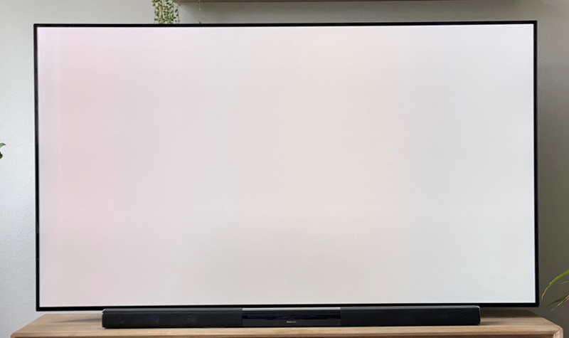

Ridiski schreef op woensdag 26 augustus 2020 @ 19:02:
Ik heb afgelopen vrijdag mijn LG CX 65 inch ontvangen.
Was erg tevreden, totdat ik de champions league finale van zondag keek.
Links was het gras aanzienlijk meer geel dan de rechterkant van het scherm.
Na wat testjes en Google searches kwam ik tot de conclusie dat dit vaker voorkomt bij de LG TV's en dat het vaak kijkhoek afhankelijk is.
Dit kan ik ook bevestigen (zie foto's).
Als ik op de rechterkant van mn bank zit zie ik eigenlijk geen gele gloed.
Ga ik links op de bank zitten zie de gele gloed verschijnen.
Gele gloed vooral te zien bij veel wit en of groene afbeeldingen.
Via Google kom ik vooral bij verhalen van een aantal jaar geleden (dat dit veel voorkwam).
Heeft iemand hier recent ervaring mee en misschien advies wat te doen?
Een bepaalde mate van tinting hebben alle panelen eigenlijk wel. Het is aan jou de keus of je er mee kan leven of dat je gaat omruilen en in de panel lottery terecht komt. Het kan beter worden als je een ander paneel krijgt of slechter, of je gaat weer andere zaken zien zoals banding.
[ Voor 70% gewijzigd door vinom op 26-08-2020 19:16 ]
@Ridiski Je hebt nogal last van tinting.
De kijkhoek bepaalt mede hoe sterk die tinting is. Ga je rechts zitten dan is de kijkhoek naar de linkerkant v.h. scherm veel groter dan naar de rechterkant (en vice versa), als je tenminste vrij dicht bij het scherm zit. Op 2.5m van een 65 inch scherm bijv.
Op de foto's lijkt de tinting de uiterst links (0-20%) rood en aan de rechterkant (70-90%) cyaan. Meer rood geeft inderdaad geler gras, terwijl het aan de rechterkant juist iets blauwer wordt dankzij de cyaan streep. Maar maak eens een foto echt recht van voren, zo ver mogelijk van het scherm (en dan evt inzoomen). Dit dus ivm een minimaal verschil in kijkhoek over de gehele schermbreedte.

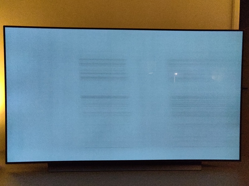

  • Murc1elag0
  • Laatst online: 01-10 14:28
Afbeeldingslocatie: https://tweakers.net/i/qABt56CT_MIyOry1XyxdPgf0gFM=/800x/filters:strip_icc():strip_exif()/f/image/0eSNAygf0DtXXywE8eRyWPxF.jpg?f=fotoalbum_large
Sinds April een 65C9 staan, direct uit de doos naar bioscoop mode gezet. Burn in video en banding video op YouTube gekeken, was niks te zien. Screensaver timer verlaagd. Nog niet eens tv op aangesloten, alleen Netflix / Prime en YouTube hooguit 2u per dag opgekeken.
Heb genoeg burn in gezien in mijn omgeving (verkoop en kalibreer ze ook), maar dat ik na 5 maanden al zulke strepen zie vind ik toch wel schokkend. Ben benieuwd hoe LG dit gaat oplossen.

Murc1elag0 schreef op woensdag 26 augustus 2020 @ 22:42:
Ik vind dit toch echt niet op burn in lijken, lijkt een totaal ander probleem, LG zal waarschijnlijk het paneel vervangen.
Dit kijkgedrag is geen enkel probleem.
Kan dus ook geen burn in zijn.
Je kunt voor de zekerheid nog een handmatige pixel refresh laten draaien.
Blijft het beeld zo dan bij de winkel aanmelden voor reparatie.
  • Murc1elag0
izzet3838 schreef op woensdag 26 augustus 2020 @ 23:15:
Ik verwijs te snel naar burn in inderdaad, het patroon deed mij daar ook niet direct aan denken. Ik had nog heel even de gedachte dat het eventueel direct zonlicht op de tv zou kunnen zijn. Maar ook daar klopt het patroon niet met wat ik al eerder heb gezien.
Ik ga morgen contact opnemen, en ga van het beste uit.

Murc1elag0 schreef op woensdag 26 augustus 2020 @ 23:33:
als het van zonlicht is,gaat het bij een pixelrefresh wel weer weg,(foto's mailen naar lg)
Ziet er inderdaad opmerkelijk uit en niet direct als burn in. De vraag is daarbij natuurlijk: herken je het patroon dat verschijnt als iets dat je vaak kijkt? Kijk je sowieso vaak naar een bepaald beeld met statische content in beeld? En tot slot als je de tv uit zet blijft deze dan wel aan de netstroom hangen (ivm auto pixel refresh), dwz geen stekkerdoosschakelaar gebruiken om de stroom te onderbreken.

  • Ridiski
  • Laatst online: 20-08 09:21
Hierbij een foto vanaf ongeveer het midden van mijn bank.
Zit ongeveer 4 meter vanaf de TV, de foto is dus ingezoomd. Afbeeldingslocatie: https://tweakers.net/i/v1dmKLa_W3bpIB8wWPaFL_bY-wI=/800x/filters:strip_icc():strip_exif()/f/image/WOlWhilePvFb5EdrBTuyb4Hy.jpg?f=fotoalbum_large
Cap schreef op woensdag 26 augustus 2020 @ 20:29:

@Ridiski Dat is inderdaad flinke tinting. Het kan wellicht extra aangedikt worden door je camera maar het ziet er op de foto in ieder geval niet goed uit. Je ziet achtereenvolgens duidelijk een brede roodroze band die vervaagt naar oranje, een blauwer streepje, dan een brede oranje band, dan weer blauwer. Kan me goed voorstellen dat je dat ziet als er een grasveld in beeld is, of andere effen zaken.
Als dit in het echt net zo zichtbaar is dan zou dit voor mij een reden zijn om te proberen de winkel / LG tot een omruil te bewegen. De tv is nog geen week oud dus dat zou hopelijk moeten lukken.

Ridiski schreef op donderdag 27 augustus 2020 @ 10:14:
Zit ongeveer 4 meter vanaf de TV, de foto is dus ingezoomd. [Afbeelding]
Ik heb hier ook last van, echter bij mij wat minder.
Bij het aanzetten van een Voetbalwedstrijd is het erg merkbaar, groen gras word 'meer gelig'.
Bij scene's met sneeuw en zand valt het mij ook op. Daarbuiten eigenlijk weinig last.
Gezien alle horrorverhalen met banding en tinting vind ik het bij mij 'acceptabel' (65E9) dat wil zeggen: Ik heb geaccepteerd dat OLED nog niet zover is als Plasma qua uniformiteit...
Bij jou lijkt het echter een stuk meer aanwezig dan bij mijn eigen paneel, ik zou wel actie ondernemen, nee heb je, ja kun je krijgen. ;)
Ik twijfel nog trouwens of het wel in het paneel zit, kan ook gewoon een protective UV filter o.i.d. zijn.

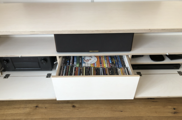

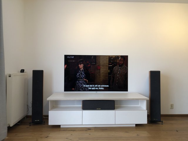

65 C7 vervangen door 65WX met custom TV meubel (om de soundbar kwijt te raken, maar eventueel wel te kunnen gebruiken) in berken multiplex whitewash met ruwe zijkanten (alleen gepolijst en gelakt):
Afbeeldingslocatie: https://i.postimg.cc/XYXkT1fp/IMG-6335.jpg
Afbeeldingslocatie: https://i.postimg.cc/d3rVkFcL/Schermafbeelding-2020-08-27-om-12-56-38.png
Afbeeldingslocatie: https://i.postimg.cc/nzTsVpZZ/IMG-6372.jpg
Soundbar zit achter de centerspeaker achter speakerdoek, onder de receiver zitten 25 1cm gaten voor lucht aanvoer (plus 2mm rondom klep en grote opening achterzijde.
Achter de la zit een dubbele wand voor alle kabels, switch en stekkerblokken en onder het meubel is een grote U vorm om extra lengte van speakerkabels onder te drukken.
Elke ruimte in het meubel heeft een IR emitter, dus alles kan dicht blijven bij afspelen.
Flatcable over de muur, in een structuurmuur frezen mogelijk minder mooi dan een kabeltje er overheen.
[ Voor 49% gewijzigd door |sWORDs| op 27-08-2020 13:03 ]

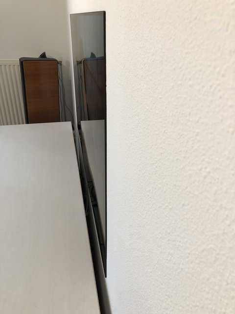

|sWORDs| schreef op donderdag 27 augustus 2020 @ 12:57:
Wow is dat een 65" :? Zou denken dat ie veel kleiner is maar komt denk ik door TV meubel dat redelijk groot is.

Rivanov schreef op donderdag 27 augustus 2020 @ 09:06:
Sinds vorige week de OLED 65CX in de woonkamer staan waardoor de OLED 55B6 naar de slaapkamer is verhuisd. Gisteren opgehangen aan de Vogels 3205 Wall Mount.
Perfect zo. :)
Strak!
Maar is dat waterpas? ;)

Help!!!! schreef op donderdag 27 augustus 2020 @ 13:21:
Blad meubel is 187cm. Wilde wel een 77”, maar voor dat geld kopen een hoop mensen een auto, kon het niet voor mezelf verantwoorden.

radium6969 schreef op donderdag 27 augustus 2020 @ 12:45:
Mijn C8 had ook lichte cyaanachtige tinting in de linker hoeken, acceptabel maar slechter dan mijn Panasonic VT60 plasma. Mijn C9 is wat tinting betreft heel mooi. Niets merkbaar bij voetbalwedstrijden, ook geen banding. Het zijn wel 55 inch exemplaren, daarbij is het wat gemakkelijker een goed scherm te krijgen. Ik ben wat uniformiteit betreft dus erg tevreden. Daarom zei ik eerder al, voor mij is het belangrijker om een dergelijk exemplaar te hebben dan een zonder dode (sub)pixel.

Justevo schreef op donderdag 27 augustus 2020 @ 13:32:
Strak!
Jazeker. Foto vertekend het beeld..
