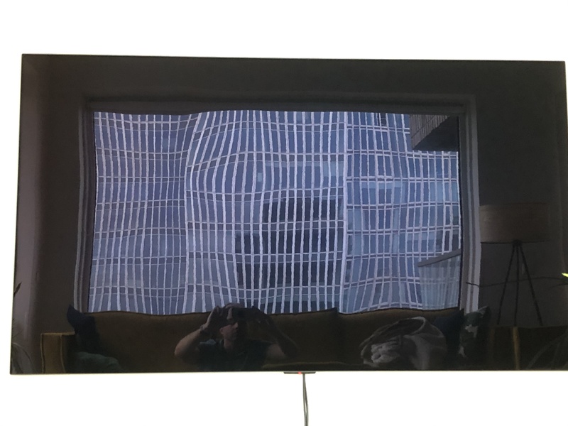

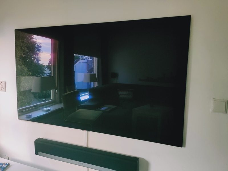

Mijn LG GX 65 inch heeft een sterk vervormde lichtreflectie in het kwadrant linksboven. Op de foto zie je door het raam de flat achter mij weerspiegeld worden. Die flat is niet de nieuwste creatie van Gaudi.
Dat het scherm flink wat licht reflecteert hoort er bij. Een beetje vervorming (warp effect, reflection bending) van de reflectie hoort er ook bij. De mate waarin de reflectie vervormt in het kwadrant linksboven is voor mij te veel. De linker bovenhoek is als een lachspiegel. De rest van het scherm heeft het ook wel wat, maar zo veel minder dat het niet storend is. Het valt op als de tv uit staat en helaas ook tijdens het tv kijken. Ook met de rolgordijnen naar beneden valt de vervorming in die hoek op, tenzij de kamer bijna volledig donker is.
Of de vervorming binnen de marges van de fabrikant of winkel valt, is voor mij niet relevant. Ik ga daar met beide liever geen discussie over aan. Ik kan niet met plezier naar de televisie kijken en zeker niet gezien de prijs. Hij gaat retour. Nou twijfel ik over geld terug of op de gok omruilen voor een nieuwe tv. Misschien kan ik een nieuwe in de winkel even bekijken, maar het zal denk ik lastig zijn om hem daar te beoordelen. De winkel wil ik niet meer tot last zijn dan nodig.
Wat denken jullie, heb ik hier een bovengemiddeld slecht exemplaar te pakken?
@Nepos geen idee, maar mijn 65GX heeft het ook redelijk extreem. Wel het idee dat het iets minder werd nadat ik de kabels goed had weggewerkt en ie echt helemaal vlak tegen de muur zat. Tijdens kijken gelukkig geen last van.
Maar met zo’n setup dat je zelf achter een ruit zit is een spiegelende OLED sowieso wat minder geschikt denk ik..
Dat ziet er echt niet goed uit!
Neem aan dat de reflectie van je raam gewoon rechte lijnen zijn.
Hoop niet dat alle GX-en zo zijn...
Klopt hoor. De foto is van overdag en met veel licht. De plaats van de tv is voor de mate van reflectie niet ideaal, maar ik kijk vooral al wat later op de avond en dan meestal met de rolgordijnen naar beneden. De spiegeling stoort me niet. De mate van vervorming van de spiegeling wel.CyBeRSPiN schreef op woensdag 15 juli 2020 @ 19:33:
Nog eens gekeken, bij mij is het wel een stuk minder dan bij jou. Maar heb wel de indruk dat het de eerste dagen extremer was, had er hier ook een opmerking over gemaakt.Nepos schreef op woensdag 15 juli 2020 @ 19:47:

Je geeft aan dat je het ook ziet als je tv kijkt, heb je hier een foto van?Nepos schreef op woensdag 15 juli 2020 @ 19:14:
@Nepos dit is toch wel heel flink, ik zou de gok nemen om hem te ruilen voor een andere. Wat heb je ermee te verliezen? Voldoet die ook niet dan kan retourneren alsnog.

:strip_exif()/f/image/CV7d5zENm1D2F4LV7meXwMpP.jpg?f=fotoalbum_large)
Bij deze mijn 65GX kun je het wat vergelijken.

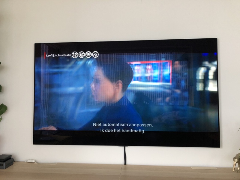

Het is uiteraard minder te zien dan wanneer hij uit is en indien aan dan vooral bij donkerdere beelden. Als het beeld fel is dan is het ok. Het beeld zelf is prima, kaarsrecht. Het zit in de anti-reflectielaag of de toplaag.Wren schreef op woensdag 15 juli 2020 @ 20:05:
Als het buiten donker is, met de rolgordijnen naar beneden en een lamp aan in de kamer, dan zie je de vervorming terugkomen als verbogen randen van de kozijnen. En natuurlijk zie ik de vervorming het beste als hij overdag uit staat en dan stoort me het het meest. Eenmaal gezien valt het misschien ook wel extra op.
Ik besef me terdege dat de lijnen van de flat en de locatie van de tv recht tegenover het raam het effect eerder zichtbaar maken. Het gaat me dan ook alleen om de ergste 'vlek' en ik denk inmiddels ook dat het al snel beter kan. Zonet in de mediamarkt zag ik een felle verticale ledstrip weerspiegeld worden in een 65 inch CX en die lijn bleef vanuit elke hoek vrijwel kaarsrecht.
Als mede-tweakers in dit topic de vervorming niet in dezelfde mate herkennen, dan durf ik een omruil denk ik wel aan. Bedankt voor jullie reacties.
Dank! Dit lijkt toch een stuk beter te zijn!jaroen89 schreef op woensdag 15 juli 2020 @ 20:37:
Als je tv aan staat en het beeld wat je ziet is vervormd (dus even los staand van de reflectie van wat er achter je is) dan is het sowieso geen goed model. Omruilen maar. En zoals je al merkte zijn er hier bezitters van dit model die het niet of niet storend genoeg hebben dus het kan welNepos schreef op woensdag 15 juli 2020 @ 21:02:

Ik neem aan dat je wel een originele beugel en schroeven gebruikt hebt?jaroen89 schreef op woensdag 15 juli 2020 @ 23:35:
Klopt kozijn is recht, de vervorming in het beeld zit ongeveer op de hoogte waar de wallmount begint, misschien dat het daarmee te maken heeft.
Ik kan me voorstellen dat spanningen in de ophanging of bevestiging bij een dergelijke maat al snel voor vervormingen gaan zorgen.

ja klopt de originele beugel gebruikt, het scherm weegt ruim 30kg het was mij eerder niet opgevallen en stoor me zowel bij scherm uit als scherm aan er niet aan.SED schreef op donderdag 16 juli 2020 @ 10:58:

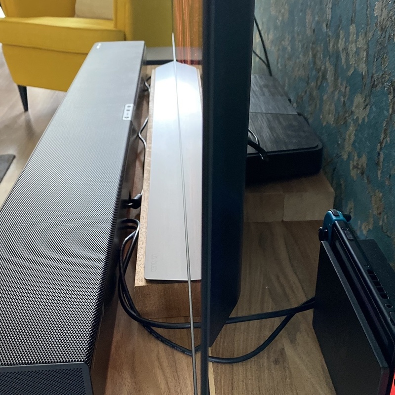

De Samsung HW-Q90R blokkeerde de onderkant van m’n 65CX dus heb gezocht naar een oplossing daarvoor. Kwam daarbij vooral op nogal overpriced verhogingen of lelijke stands uit. Uiteindelijk deze hardhouten lat bij de Gamma in twee stukken van 52 cm voor de achterkant van de voet en een stuk van 92 cm voor het voorste gedeelte van de voet laten zagen. Werkt prima moet ik zeggen.
[quote]Grobbelboy schreef op vrijdag 17 juli 2020 @ 11:21:
Dat had ik precies hetzelfde opgelost, maar uiteindelijk de tv toch maar aan de muur gehangen.

Voet en soundbar nemen naar mijn mening zo veel te veel ruimte in.Grobbelboy schreef op vrijdag 17 juli 2020 @ 11:24:
Montage aan de muur inderdaad ook overwogen maar vind de tv op een voet persoonlijk toch mooier.
Ik had de TV aan de muur gehangen en de soundbar eronder aan de muur gemonteerd.
Daar zal vast ook wel een muurbeugel voor bestaan.
Het blad van je meubel blijft dan vrij voor leuke frutsels.

Dat is alleen geen best plan voor een Atmos-soundbar met upfiring speakers vrees ik. Heb zelf een beetje dezelfde uitdaging, maar dan met een SK10Y en 65C8. Het complete beeld is wel zichtbaar maar de sensor voor de power on/standby functie van de ab valt er iets achter, moet opstaan om die te kunnen raken. (rest van de bediening is niet ir en gaat wel gewoon goed). Misschien toch eens kijken voor zo'n beugel-op-stand constructie o.i.d.HoppyF schreef op vrijdag 17 juli 2020 @ 11:30:

Soundbars zijn bedoeld om aan de muur te hangen onder een TV als deze ook aan de muur hangt.ErikIrie schreef op vrijdag 17 juli 2020 @ 12:30:
Bedoel je een infrarood ontvanger van de soundbar?
Normaal gesproken zou dit geen probleem moeten opleveren.
Infrarood reflecteert ook en valt dan toch wel op de sensor.
Je kunt ze idd ophangen, bedoeld lijkt me wat overdreven. Dat is een kwestie van smaak. En bij Atmos soundbars luistert het gewoon nauwer omdat de tv de upfiring speakers deels kan blokkeren als die er enigszins boven hangt.HoppyF schreef op vrijdag 17 juli 2020 @ 14:04:
Qua ir bedoelde ik de tv zelf, als ik op de bank zit blokkeert de soundbar de straal, pas als ik vanaf zekere hoogte schuin naar beneden mik werkt het. Volume, instellingen, Netflix etc. werkt via andere technologie (WiFi?) en werkt wel gewoon als ik zit.
Is en blijft persoonlijk maar zo mooie platte tv moet aan de muur hangen, tenminste zo denk ik 😉Grobbelboy schreef op vrijdag 17 juli 2020 @ 11:24:
Wil je minimalisme en het optimaal wegwerken van draden en kieren dan is ophangen inderdaad de keuze. Als je dat niet zo belangrijk vindt kan ie uiteraard prima op een voet.

Tja, Samsung en LG..Nu niet de meest gewenste combinatie..Grobbelboy schreef op vrijdag 17 juli 2020 @ 11:21:
