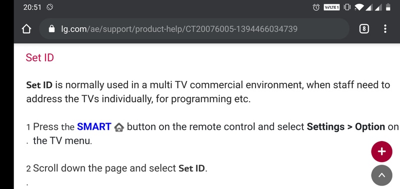

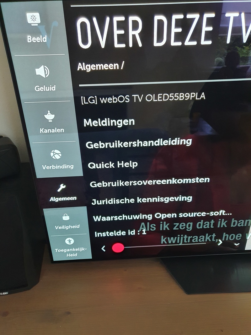

  • t!n0
  • Laatst online: 16-02 14:28
Ik heb een OLED55B9 en nu zie ik een menu optie staan 'Instelde ID: 1'. Ik kan de slider ervan naar rechts scrollen, dan verandert het nummer in 2,3 etc.
Ik heb even gezocht, maar kan zo niet vinden wat het is.
Iemand enig idee?
Afbeeldingslocatie: https://tweakers.net/i/5NY0Kb6iKkGgeUm9aOaAAOJIcGM=/800x/filters:strip_icc():strip_exif()/f/image/8tPcY5PoMTcseV8ENCKbCpLf.jpg?f=fotoalbum_large

@t!n0 @HoppyF @mucuracat
[Instelde id] (1-1000): hiermee wijst u automatisch een Set-id-nummer toe aan elk product wanneer meerdere
producten zijn aangesloten via RS-232C. Wijs nummers van 1 tot 1000 toe en sluit de optie
af. U kunt elk product afzonderlijk bedienen via de ID die u aan elk product hebt toegekend.
• [Automatisch id instellen]: hiermee wijst u automatisch een uniek Set-id-nummer toe aan elk product wanneer
meerdere producten zijn aangesloten voor weergave.
• [Ingesteld id resetten]: hiermee wordt de set-id van het product gereset op 1.
[ Voor 46% gewijzigd door Laguna op 11-06-2020 20:57 ]
  • mucuracat
  • Laatst online: 01-09 15:38
t!n0 schreef op donderdag 11 juni 2020 @ 20:11:
Iemand enig idee?
Had ook op mijn vorige lg tv een lcd. En op b9 ook. Vroeg me ook af. En ook nieuwsgierig..
En net gezocht, iets gevonden
https://www.lg.com/ae/sup.../CT20076005-1394466034739
Afbeeldingslocatie: https://tweakers.net/i/xEBxxeRcFquW94X-ceKm17PA91Y=/800x/filters:strip_icc():strip_exif()/f/image/vWsNNIJUBmgcvtWMu7voFeZB.jpg?f=fotoalbum_large
[ Voor 26% gewijzigd door mucuracat op 11-06-2020 20:53 ]
Sony W800i > HTC-TytnII > Samsung Omnia I900 > LG Optimus Black > HTC Desire > LG Nexus 4 > LG G2 > LG G4 > LG G5 > LG G6 (eu) > Oneplus 6 > Samsung s20+ > Pixel 7 Pro...
Is idd om elke tv een eigen afstandsbediening te kunnen toekennen igv meerdere tv's bij elkaar, niks geheimzinnigs aan. ;)

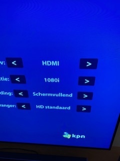

Sunri5e schreef op woensdag 10 juni 2020 @ 13:09:
Ik zie opeens sinds gister dit HDR icoontje rechts boven in beeld als ik overschakel van bijvoorbeeld een menu naar TV. Na een paar seconden verdwijnt het weer. Iemand een idee wat dit is?
Nog even terugkomend op deze melding. Wij hebben dus een KPN 4K ontvanger (Arris Vip5202) ontvangen en sindsdien geeft de TV deze melding. Het vervelende is is dat de TV soms niet overweg lijkt te kunnen met deze ontvanger. Het beeld "knipt" af en toe heel snel weg en dan komt het logo weer in beeld. Dit zijn de standaar instellingen van de KPN ontvanger. Iemand een idee wat het probleem kan zijn?
Afbeeldingslocatie: https://tweakers.net/i/YCnWXejzd7PUR7tVoO6IZvpOa9Q=/full-fit-in/4920x3264/filters:max_bytes(3145728):no_upscale():strip_icc():fill(white):strip_exif()/f/image/PkKyaOZFo0D3qtUEobcaBNVX.jpg?f=user_large

Sunri5e schreef op vrijdag 12 juni 2020 @ 07:45:
sommige tvs kunnen idd niet goed omgaan met die instelling van KPN. KPN heeft inmiddels een sofware update uitgerold waarbij je de HDR functie kunt uitzetten. Dan is alles weer normaal. De update wordt alleen gefaseerd uitgerold. Even wachten dus nog.
PS: ik heb zelf een C9 en heb geen probleem met die hdr functie. Alles werkt gewoon. Alleen de kleuren worden wel erg overdreven met die functie
@Sunri5e Blijkbaar geeft de nieuwe KPN box niet alleen in 4k stand maar ook als hij in 1080p of 1080i resolutie staat HDR door. @SantinoNL dat lijkt me dan in jouw geval ook zo en meteen de reden voor het ontbreken van ISF beeldmodi, die zijn in die stand niet beschikbaar maar alleen in SDR. Kan je in de instellingen van de KPN box HDR handmatig aan/uit schakelen?
  • Sunri5e
  • Laatst online: 01-09 16:21
Cap schreef op vrijdag 12 juni 2020 @ 14:43:
Nee, er is geen mogelijkheid om deze uit te schakelen.

Sunri5e schreef op vrijdag 12 juni 2020 @ 15:08:
[...]Nee, er is geen mogelijkheid om deze uit te schakelen.
Die optie komt wel binnenkort
nieuws: KPN maakt nieuw tv-menu en hdr als optie breed beschikbaar
Ik denk dat je gelijk hebt.
Mijn KPN bos is een normale versie die 1080i/p doorgeeft.
De nieuwe 4K KPN box zal wel geforceerd 4K met HDR doorgeven.
Er is al meer te doen geweest over die box en nieuwe firmware zou wat problemen daarmee gaan oplossen.
  • Sunri5e
HoppyF schreef op vrijdag 12 juni 2020 @ 15:21:
Thnx! Hopelijk rollen ze de update snel uit. Ik erger mijn enorm aan het probleem.

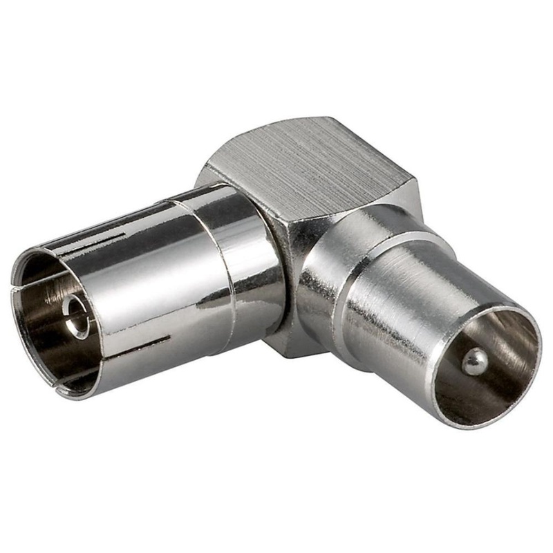

JK90 schreef op vrijdag 12 juni 2020 @ 21:31:
Heb vandaag mijn C9 opgehangen, maar door de antenne kabel kan hij (nog) niet vlak tegen de muur. Heb nu dit besteld, moet dan toch wel goed komen? [Afbeelding]
Ja of een coax kabel met haakse stekker.
Bv zoiets.
Afbeeldingslocatie: https://www.kabeldirect.nl/media/catalog/product/cache/1/image/650x/040ec09b1e35df139433887a97daa66f/H/i/Hirschmann_FEKAB5_4G_proof_Coaxkabel_Haaks_15m_3.jpg
De muurbeugel maakt ook wat verschil.
De ultra platte muurbeugels zijn ongeveer 15mm maar het kan ook 23mm of meer zijn.
Je hebt dan iets meer speelruimte.
