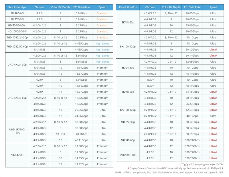

Hier een mooie tabel ter vergelijk:
Afbeeldingslocatie: https://tweakers.net/i/WuEQh0vLccgmAIB03BZTNECjdRU=/800x/filters:strip_icc():strip_exif()/f/image/qxG2vrAYZyeC5SDQbLqREHWF.jpg?f=fotoalbum_large

Goeie vraag. Maar is dat met 12 bit heel anders?
Nee, maar 12bit is bij deze tv's irrelevant (afaik vanwege het 10bit paneel)
Voordeel is dat je met de echte hdmi2.1 48Gb/s weet dat je 20% overcapaciteit hebt wanneer je redeneert vanuit de maximaal benodigde bandbreedte voor je 10bit videosignaal. Een leek als ik ik heeft er dan enigszins vertrouwen in dat er genoeg bandbreedte overblijft voor de andere 'candy' van HDMI2.1 (Audio/allm/VRR en weet ik veel wat) gelijktijdig door die kabel te pompen.
Nu weet ik dat ik 100% van de capaciteit benut met alleen mijn 10 bit videosignaal en is het dus maar hopen dat VRR/ALLM/Audio ook nog mogelijk zijn (puur logisch (zonder enige inhoudelijke kennis) geredeneerd is daar namelijk geen ruimte voor)
Volgens jouw tabel is 4k 120hz 10 bit HDR 4:4:4 al een probleem aangezien dat zonder 'candy' of audio al meer dan 40Gb/s bandbreedte nodig heeft.
[ Voor 8% gewijzigd door eL_Jay op 02-06-2020 17:11 ]
Die tabel geeft 40.1 aan, precies wat de CX ondersteund. Dus welke meer bandbreedte heb je het dan over?
Ah, ik was in de veronderstelling dat 40Gb/s de maximale bandbreedte was die de nieuwe serie toelaat.
Maar bandbreedte voor audio bijvoorbeeld? (daarvan weet ik dat het bandbreedte kost, van VRR/ALLM weet ik dat niet)

Die 48Gbit maakt het theoretisch mogelijk 4k/120hz/4:4:4 signaal op 12 bit ipv op 10 bit weer te geven. Maar als het paneel het niet ondersteund. Who cares?

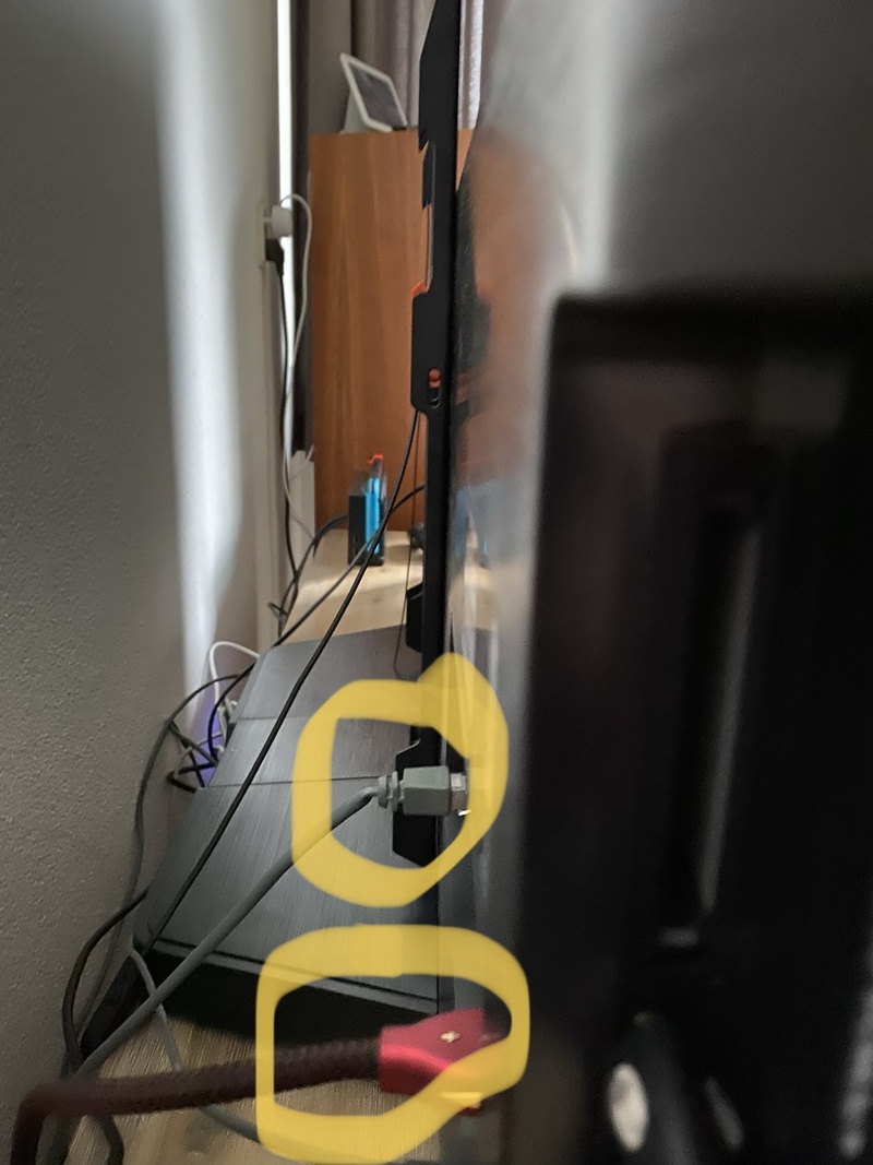

Klopt! Cec heeft zijn eigen pinnetje op de HDMI plug. Pinnetje 13 wel te verstaan
Afbeeldingslocatie: https://tweakers.net/i/IQ9v8JRUHDOCnlbRA4epltd-L1E=/full-fit-in/4920x3264/filters:max_bytes(3145728):no_upscale():strip_icc():fill(white):strip_exif()/f/image/xVc3fAz6lexeaCaEVAM3f7KG.jpg?f=user_large

  • cypress3d
  • Laatst online: 01-07 22:30
Sinds gisteren de oled 55c9 in huis en wat een genot! Hij staat nu nog op de voet maar dit zal niet lang zijn want hij steekt toch echt wel ver naar voren zo. De Sonos Arc past daar volgende week zo niet tussen.
Ik heb hem gisteren al even aan de wand gehad met de Wall2205 (vogels) beugel. Dit past maar net aangezien zowel de utp als HDMI kabel flink uitsteken. Dit kan ik gaan oplossen met een haaks utp en HDMI adaptertje maar kan het ook anders?
Zoals hij gisteren aan de wand hing zaten de kabels bekneld tussen de muur en tv, lijkt me kort goed. Wat kan je het beste doen hiermee? Schroef m6 gebruikt voor de tv en beugel.
Graag hoor ik jullie advies hierin.
Alvast bedankt!
Afbeeldingslocatie: https://tweakers.net/i/T43nrZa9K3Ki2kJlew4tr91OQBo=/800x/filters:strip_icc():strip_exif()/f/image/E1lB9dW6HN6y6Qlc4OYHtwmn.jpg?f=fotoalbum_large
http://i1.tinypic.com/5yrg076.jpg
cypress3d schreef op donderdag 4 juni 2020 @ 13:03:
Wat voor tips had je in gedachten?
- ingangen achterzijde niet gebruiken (LAN -> WiFi, HDMI -> poorten zijkant)
- beugel verder van muur plaatsen / andere beugel die verder van muur zit nemen
- haakse kabels gebruiken
- boor / beitel / frees pakken en ter plekke paar cm diepe holtes in muur maken ter hoogte van de aan te sluiten kabels om ze net de vereiste speling te geven
  • cypress3d
Cap schreef op donderdag 4 juni 2020 @ 13:09:
Ik probeer eerst wel een paar ringetjes zodat de tv verder van de muur komt. Goedkoopst ook :)
  • pwh53
  • Registratie: Mei 2017
  • Laatst online: 14-04 19:46
Alvast bedankt!
haakse utp-kabel en de hdmi aan de zijkant,die moet je volgens mij sowieso gebruiken want dat is de arc
pwh53 schreef op donderdag 4 juni 2020 @ 14:38:
Klopt.
Alleen HDMI4 zit aan de achterkant.
Je kunt dus veel beter HDMI2 (ARC) aan de zijkant gebruiken tenzij je opeens alle 4 HDMI aansluitingen nodig hebt.
Vaste netwerkaansluiting is ook niet nodig dus WiFi gebruiken.
Als je dan toch de aansluitingen aan de achterkant wilt gebruiken haakse connectoren nemen.
