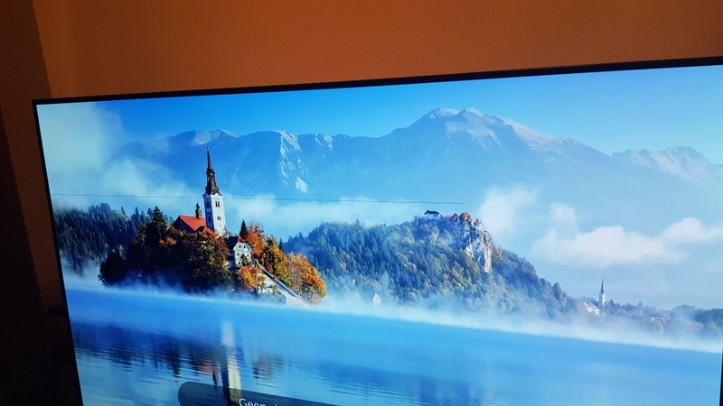

Mijn, op 13-12-217 gekochte, LG 55C7V schakelde na het inschakelen vorige week direct weer uit.
Toen nogmaals aangezet en nadat de Playstation was opgestart schrok ik van een zwarte streep. Direct de Playstation uitgezet in de hoop dat het niet aan de TV zou liggen maar helaas:
:strip_exif()/f/image/ELWi1bp7Ft8UKW2ujVRuPdmx.jpg?f=fotoalbum_large)
Gelukkig destijds 5 jaar garantie gekregen, de afdeling reparatie moet alleen nog contact opnemen. Ik ben benieuwd wat ze gaan doen.

Nou, dat gaat een nieuw paneel worden denk ik.JayRune schreef op dinsdag 14 april 2020 @ 19:28:
Strepen horen er niet te zijn.

Als ze het paneel kunnen vervangen doen ze dat. Als ze geen vervangend paneel kunnen leveren dan krijg je de dagwaarde van de TV gecrediteerd.[b]JayRune in "[LG OLED] Ervaringen & Discussie"Gelukkig destijds 5 jaar garantie gekregen, de afdeling reparatie moet alleen nog contact opnemen. Ik ben benieuwd wat ze gaan doen.
Ligt eraan. Als je een paneel hebt waar je tevreden over was dan stap je wel weer in de panel uniformity lottery ten aanzien van vertical banding, blobs en color shifts.

Snelle actie!JayRune schreef op donderdag 16 april 2020 @ 10:32:
@zwembroek @GG85 Morgen komt CE Repair en ze gaan inderdaad het paneel vervangen.
Het huidige paneel was verder perfect. Ik ben in ieder geval benieuwd hoe het er morgen uit gaat zien.
Zal best goed komen.
Helaas kunnen panelen nu eenmaal defect raken.
Het is toch het meest kwetsbare onderdeel van de TV.

Zo de E9 staat op z'n plek en ik ben diep onder de indruk. Zojuist een Dolby Atmos/Vision demo afgespeeld en dat was belachelijk mooi. Ik had voorheen een Sonos beam aangesloten maar vind het geluid van de E9 gewoon beter. Hoor veel meer details die ik voorheen niet hoorde. Van het beeld had ik niet anders verwacht dat is gewoon bizar mooi! Morgen de boel maar eens rustig afstellen.

Mooi! 👍moca schreef op zaterdag 18 april 2020 @ 21:54:
Eco mode uitzetten, QuickStart uit en ISF donkere (of lichte) kamer kiezen.
Mag ook wat anders zijn maar zoiets om mee te beginnen...
Thanks ga er morgen mee aan de slag.HoppyF schreef op zaterdag 18 april 2020 @ 21:59:
Mooi! 👍

K*t k*t k*t...
Ster in mijn tv van 1,5 week oud....
:no_upscale():strip_icc():fill(white):strip_exif()/f/image/mxZqwRKY8rl9iSexWpjxFMCb.jpg?f=user_large)
Zijn die oled’s zo kwetsbaar?
