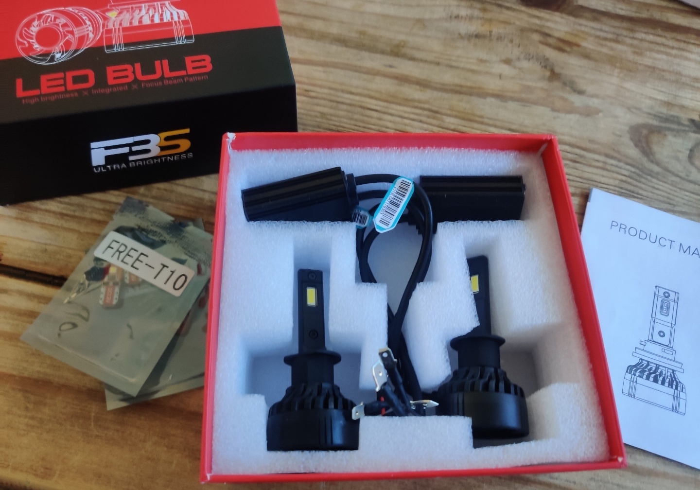

F3s set binnen silver model was er hellaas niet dus maar weer zwarte de koelblok is groter en ventilator en stuk breder
Afbeeldingslocatie: https://tweakers.net/ext/f/K8zLsW9x98sy8iIWD9yc1Sk9/thumb.jpg

Ben heel erg benieuwd naar het F3s setje.
Komen ze in een lens of in een reflector?
Mijn f2 is aan 1 kant van de lamp doorgebrand! Heb de verkopen al een bericht gestuurd maar die is vast al Chinees nieuwjaar aan het vieren🤣

  • san1999der
  • Laatst online: 05-05 12:02
Even update over hoe de f3s setjes het doen vergelijken de f3,
De nieuwe f3s set is duidelijk beter doordacht ventilator is groter maar wel een stillere type hoor hem helemaal niet :).
Wel is mij opgevallen dat de licht opbrengst iets minder lijk f3 set kwam ik op 10000-11000 lux op een meter afstand bij de f3s 9000+- , wel komt het een stuk egaler eruit door men lens lampen ,
hoe het in reflectie eruit ziet kan ik niet zeggen wel gebruik ik de f3 set als groot licht waar 24000lux vanaf komt 🙈,
heel jammer dat lens lampen veel inleveren kwa opbrengst maar licht beeld wel bijna altijd top is
