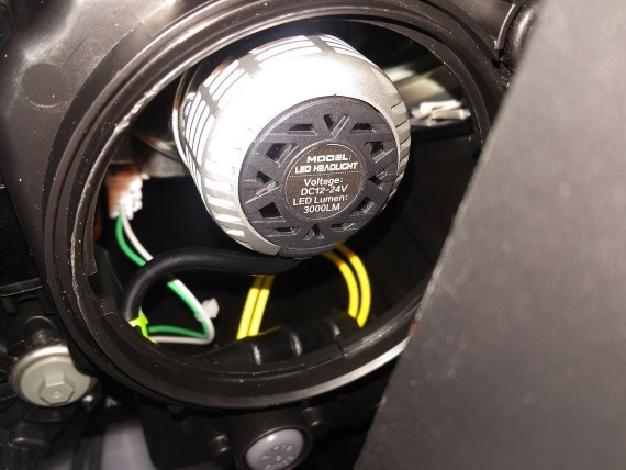

Vraagje, heb voor de motor toch maar de knoop doorgehakt en een setje lampen gekocht.
Afbeeldingslocatie: https://www.linoled.nl/media/catalog/product/cache/5/image/7daf103fc46a63a6d64d2bee8a11b671/h/7/h7_25_watt-5_1.jpg
Inbouwruimte zeer beperkt maar met een beetje geluk heb ik straks de optie om de heatsink (passief) binnen en buiten de stofkap van de lampunit te verwerken.
Voordeel van binnen de kap is daarbij dat de heatsink volledig contact heeft met de Lamp base, en het geheel zoveel mogelijk van lekkage beschermd is. Nadeel is dat ik niet zo zie dat de heatsink veel verse lucht tot zich krijgt. Toch hoor ik dat dit zondermeer kan en word dit op grote schaal bij auto's toegepast, maar echte ervaring met en zonder kan ik nergens op het web herleiden.
Ik kan de heatsink ook buiten de stofkap plaatsen, de Lamp base steekt dan door het originele gat van de stofkap en hierop kan ik dan de heatsink draaien. Nadeel hiervan is dat de heatsink er maar voor de helft van het draad op kan omdat het rubber ertussen moet. Koeltechnisch beter als de geleiding van de helft van de draadgangen nog genoeg is, misschien iets minder lekvrij maar denk dat dit ook meevalt.
Iemand iets zinnigs hierop te melden?

SVincent schreef op zondag 10 september 2017 @ 19:36:
Ik heb bijna dezelfde in mijn auto zitten (H4)
Deze zitten volledig in de lamp, dus koelblok en alles achter de stof kap.
Dit heeft na 3 maanden en bij lange ritten (2uur) nog geen enkel probleem gegeven
Die heb ik inmiddels ook besteld. Ik heb nu een iets oudere generatie led verlichting (zie TS) in mijn motor zitten, maar zeker met H4 is 30W met iets minder lichtopbrengst wel goed, maar het kan altijd beter.
Specs kun je helaas niet helemaal vergelijken. Huidige lampen zijn 30W en 3000lumen, ik vermoed dus 15W vanwege H4 bij alleen dimlicht, dus een 1500lumen grofweg. Straks dus 50W met dimlicht en een 5000lumen.
Dat gaat nogal schelen. :) 1500lumen is ansich prima maar het witte licht valt weg heb ik het idee.

Vanmorgen is m'n setje led lampen binnen gekomen. Als ik ze ga plaatsen van het weekend zal ik daarvan ook wat foto's posten.
Afbeeldingslocatie: https://jz0ywq.by3302.livefilestore.com/y4mFgVkIlXSg9ZdlUpVVaUY2b7IVydOCJ7bgausY7VpuCFHqKEMUh6eP_v4WkHPFKC19I60axOJgjURmz17j5AS2EAg6akJ1ylYYP2JLOsKxdroMvj7ThDC7pCBMcF117aF-FjElhdITENQLnQA4MMHd6lv7NGcSnYAs-DoFzZ1Dt4cXmg0ecw90ittuB-2f9MNNvJa6WRVW2YH_0brJXxAmw?width=768&height=1024&cropmode=none
Afbeeldingslocatie: https://jp0ywq.by3302.livefilestore.com/y4mPN7rbqasv8U62bJJtAxkVzdZSuRG7OcvcYk8-OKyJ5pXiQCFwuw9a6LDPeTLn_KrNDGkrbgkJvsRz-9UJCV3K4eP4X9YuQyo-QlVltatbmZ9S5CvvKGL22ioWG-CszEhBB2mC5kwBtPev7QneOAz4lNdpL7Ue0WDwKwMlBNkpSCBIBncsunLgSwr_TqPZqwXH8qDC9WRLeTi69U5V5IcHg?width=495&height=660&cropmode=none
Afbeeldingslocatie: https://hz19ta.by3302.livefilestore.com/y4m8cIHEp2HIWRZ6FUmsxSp1yN-pCLO68xbTggETS2m5pzIIhUpJyQGFGRcWOyMMWFEX3JI0Or43HUT5Wn3roNS7uu0W9uqXt0hC8MMSXByrAn2EAO9oTEq1JzM84k_KhW8QHelCZFtYeMQzCf1gET5BAY5RBV1xTBUnI89U_nuHnOiPrq_UuGbIwza9mxt94777ShX-N8p6VRFU8cMbef_7A?width=1024&height=768&cropmode=none
Afbeeldingslocatie: https://hp19ta.by3302.livefilestore.com/y4mgUe2r3qnQSH_tsi81w5tKAbUnnUtt-3lA7T-bDMwCJL6I63KPCO9NYnCZvc4g73VQyQTMM2oVpmjuth1fCKJngL-51uWFNv0QFY-6pVwp8bYvKBLcKJfm4-D_5os2GRxLp8w4pygHJvFJycUwkQFQQi-MrffS7Yk6rAvL-vA_qC2vLjdkxF09G1RC6dnpu2ke_VWdv7YnWkVkqF29553dA?width=1024&height=768&cropmode=none
Afbeeldingslocatie: https://ij0ywq.by3302.livefilestore.com/y4mJQIi3uuSCZPYakNog5b3DLOF6zcty6-w1IWpZi0SP7npyhRZKFwvojFo0i7xz7m4rlBJoSq2soqUNLnr6sGSUhU0uITZY1DFU47KG8yG7F4lX6ENloYmKkYzC8eVeclsGCboD4G22wbVVychZHeB_P9PLD0eAYs85ph9UBxKZAL2QIhrPP3e1dvbnF4YAUPY_mO1zjxHQMSII6lLNo79eQ?width=1024&height=768&cropmode=none
Afbeeldingslocatie: https://h50ywq.by3302.livefilestore.com/y4mQBVNVhVwDVQwkpP6s6K0WjIf0tV20L0vnGImApwOeQEFf82GFhFfHkUDTUoHHs7B8SoDXmzUiyovFusb6e0m73ycLEuHEimIsScw7OamTivlboZyh_SnQxt_VrKCWpAszItdZYD-D5DV-UGZnNvHu0YCf5El1n_iEPTxpv3j-TBvei5ZyQvcDlgnwyl8IP5JoalgWFxbJyY0wWM6jpfRDg?width=1024&height=768&cropmode=none

Ik heb ze dus ingebouwd vanmiddag en ik moet wel zeggen dat er een wereld van verschil in zit ten opzichte van normale halogeen lampen. Door de projectorlamp is alles mooi gelijkmatig verdeeld en een zogenoemde strakke 'cutoff'. Ik zal indien jullie dit willen nog foto's in het donker maken. Verkeersborden en andere reflecterende borden lichten echt heel goed op nu.
Inbouwen was in dit geval letterlijk de ene lamp er uit draaien, andere er in draaien, de ballast ergens met een tiewrap vastzetten en weer aansluiten. Bij elkaar nog geen 20 minuten bezig geweest.
Afbeeldingslocatie: https://g519ta.by3302.livefilestore.com/y4mRdqycI47SV-yybgwKM1ewcalGin4qYLT92UACscUqEmsTH6Ef3m8-b-rBBTPkvUhQKbWKRVewDn2e8nlkCB3jSQambdtRJnMpA30_w-pXuFIb0lYmS2LOJFolFHfeNAph3-GsapywvTJIK0oJ8mmchPQx722DzlyveqXMoq09R5StKHxMh1ORP-rqVU76quIKmkW4pcwNKoodpgmvjBOFg?width=660&height=495&cropmode=none
Afbeeldingslocatie: https://h519ta.by3302.livefilestore.com/y4m9T0L93BaYvsm-qVhPfAgdx84DwkWcKGarL1WDW9cBZ7OfjL78Nzb25wknGt1Zok4fbYL9FoBMJrAKHGH5vwVYUN9jvkbTBbLYOe0o7_qUkUrdiy6bIkbG6FwfrYAkKo7cxYtxF8sfyZc-lIGScRVIdUIXyWtCuLawYeYm2yfbYLB9AQUYvMMZWQUAvMxaUJnY7MCmIKrAi6RIJRa8XsTkw?width=660&height=495&cropmode=none
Links LED, rechts halogeen
Afbeeldingslocatie: https://ij19ta.by3302.livefilestore.com/y4mOqCOTK8c0V3EXFpE6LSGJQYfJbN2xMoD-NRsnomgM8VN3LH_C-eAmmIkpOghzOIbPwxI61fyIWmBmW5fcUeb_Uh71U6jq4bN19ArDlBh4JB-ZVzixhsfDSXT2BbywACOiphyf-nw4-UwuV_0CufKNtQwnW9te9LTaT4bWJVbBpBdXltDlWpa8otFRpgDp-50eymsxwVn5PYRljqGi-Twow?width=660&height=495&cropmode=none
Klaar! B-)
Afbeeldingslocatie: https://ip19ta.by3302.livefilestore.com/y4mhDI23qujRHe_-8M98zVK0mYvjvRX6YCDj0ArBCcJJ4_ZleTrXvvXLK1AxRPxSqJ5i9d63q3iaaKCYgZqXVnxN_BXKYwirYi0KiDoPEBPz_-luf-3kkd-3plwKNDzm9-VlGh76ot4HFVRySGrqH1P5HMCpXlj2WE-FisjC1xSh-fRsU2Sp4RdwKa6LE_PyFC3nd875VNj264jujOb2T1cCA?width=660&height=660&cropmode=none
Afbeeldingslocatie: https://hz0kmw.by3302.livefilestore.com/y4mNEVcyfJ2ld_jsZGcO-bpM7zfmd3MsgyrsaAdtxFA4Sr-0XaZvyYGbo-jRc8Cvt6-3chfg8bE-0UFVNcgDoFiWdSvlcQ1u5BgG2BHiT-k2VGyIRxLDc9QN4kzGp6Wy30xzhP4lADnNecFRhH1HNbXth4DHTb4CmHGkKlN6A1xx41tsnOIQaYB2faKxvRlfAkUVc-k2-Y_mvSsxcp4eJxKQw?width=660&height=495&cropmode=none

De koelvinnen en de ballast worden handwarm, geen risico op schade dus. Houd er wel rekening mee dat de koelvinnen best scherp kunnen zijn. In het voorbeeld wat jij noemt zit de ballast rechtstreeks aan de led wat er ook voor zorgt dat je creatiever met ruimte om moet gaan. Houd er trouwens rekening mee dat Volvo er een erg strenge verlichtingscontrole op na houdt en je kans hebt dat je er nog een setje warning cancellers tussen kan gaan zetten. Voor de lichtopbrengst zou ik het zeker proberen.

Dat heb je goed gezien! Ik heb H11 als koplamp en dan sluit de lamp zelf het lichtarmatuur af.

Installatie is zoals je kunt zien appeltje eitje, stelt niets voor. Lichtopbrengst is nog steeds top. Als je het live wilt zien (regio Utrecht) stuur me even een PB :) .

Ik denk dat dat ook afhankelijk is van de lichtunit. Voor mijn Kawi heb ik op proef een set led lampen besteld. Ze zitten er nog niet definitief in, moet eerst verzinnen hoe ik het oplos met de dust cover. Maar hier een lichtbeeld van halogeen:
Afbeeldingslocatie: https://tweakers.net/ext/f/WsfyrycaUzFRtoKLnybH8LcU/full.jpg
Hier van LED:
Afbeeldingslocatie: https://tweakers.net/ext/f/WTsDPfZS0lc6Z2BtKjA1CUOl/full.jpg
De lamp zit met de lampen horizontaal, verticaal kan niet.
Afbeeldingslocatie: https://tweakers.net/ext/f/crRtTyb8fkIPHBaUOzvGQR74/full.jpg
Maar als je kijkt naar de opbouw van de reflector denk ik ook dat hij juist zo erin moet en je met verticale plaatsing een heel gek lichtbeeld gaat krijgen.
Ik heb trouwens het idee dat de LED minder strooilicht heeft, als je onder het lichtbeeld vergelijkt met het halogeen.
Bij de Kawi zitten de kabels in de dust cover ingebouwd. Dus weet nog niet hoe ik dat ga wijzigen. Wil eigenlijk ook niets kapot maken. :/
