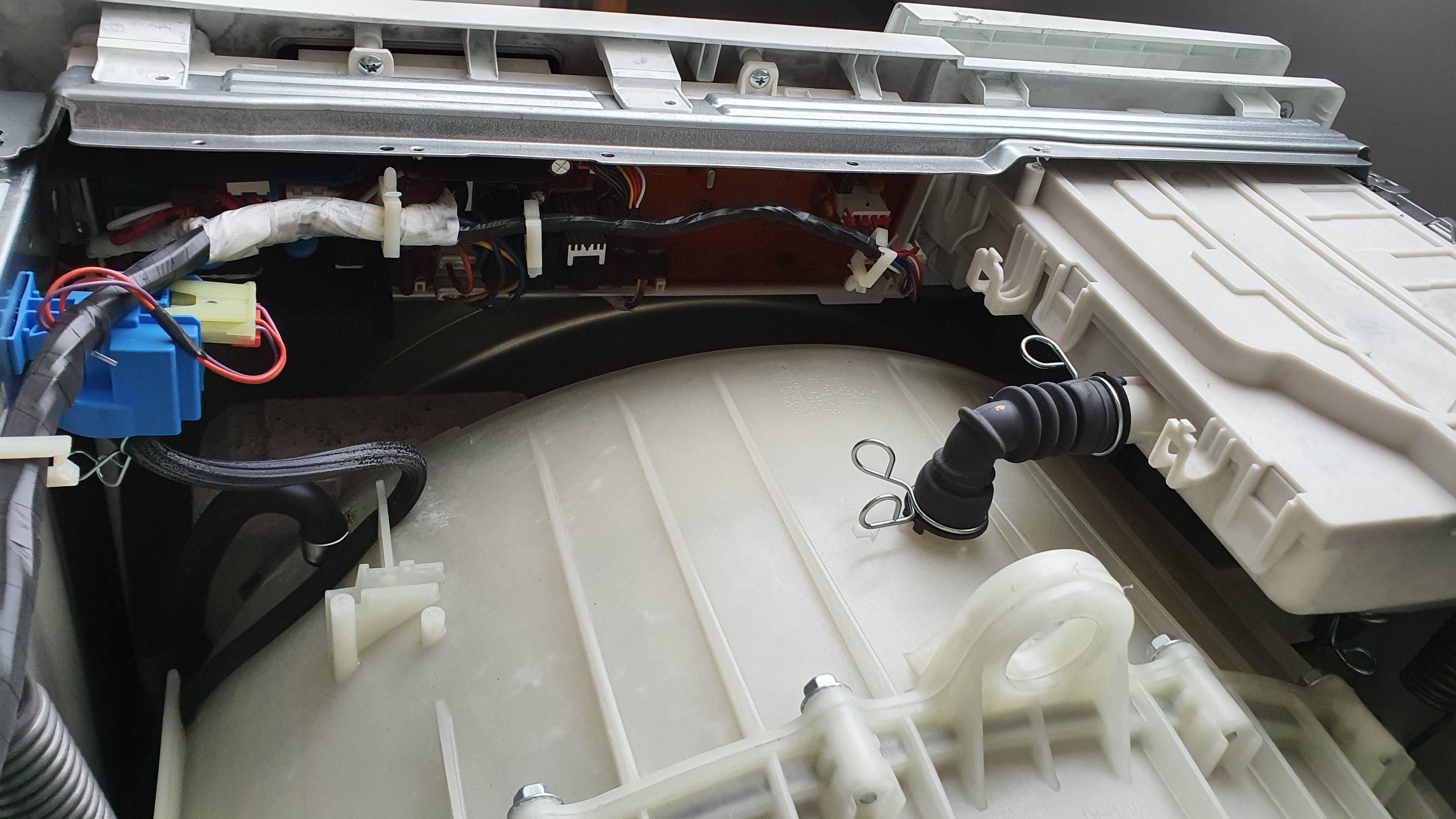

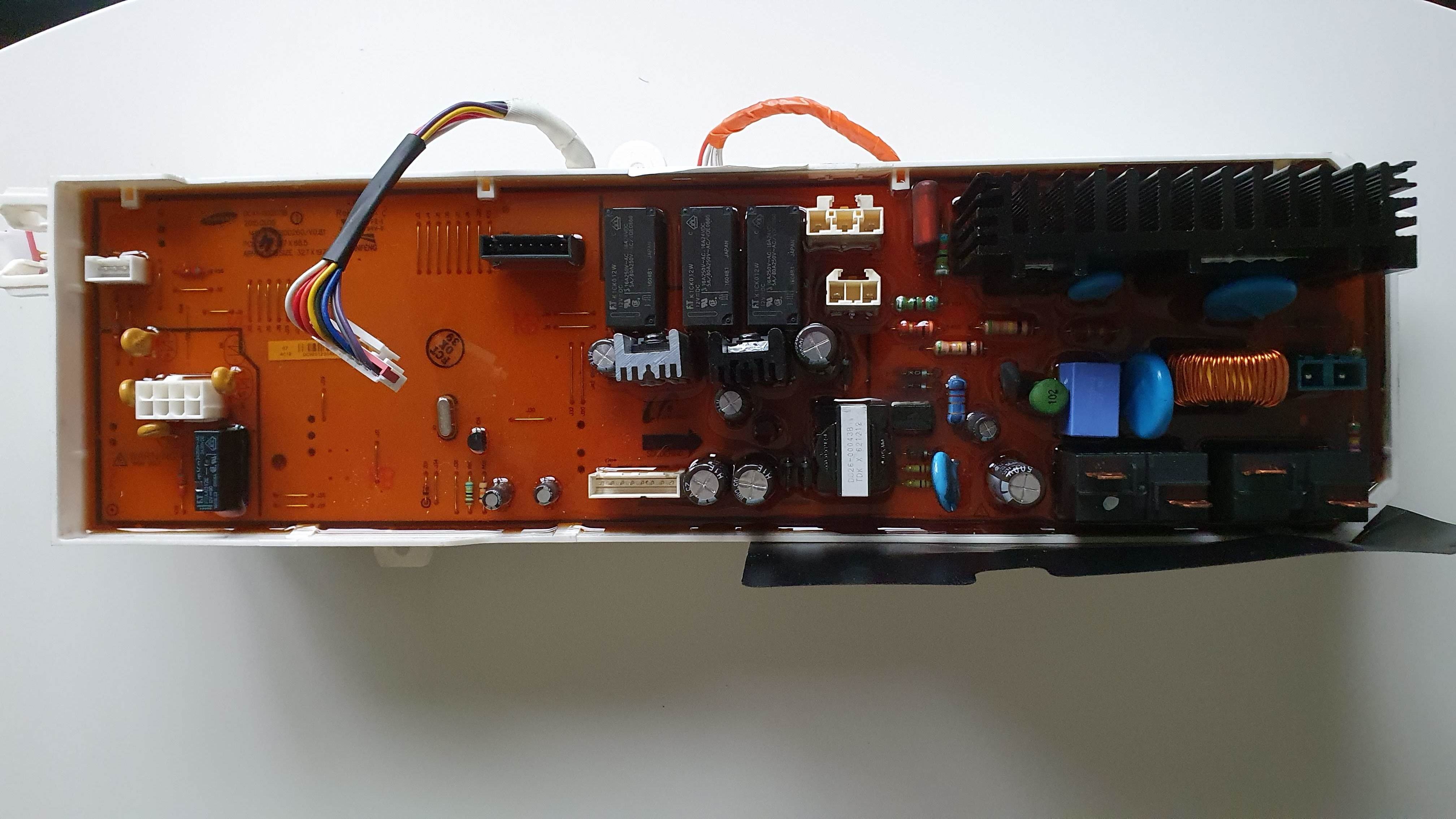

Onze WF70F5E0Q4W uit 2016 heeft ook de geest gegeven. Trommel draait niet meer wanneer het programma deze probeert te starten.
Nu hebben wij een andere printplaat dan de meesten hier (meestal bovenin de trommel, bij ons is er een plaat achter het bedieningspaneel. Dezelfde als bij Ruud1947 een pagina eerder hier in het topic, zie https://ibb.co/v3m4twL. Maar geen idee wat het probleem met die plaat is. Iemand een idee wat probleem en oplossing zijn?

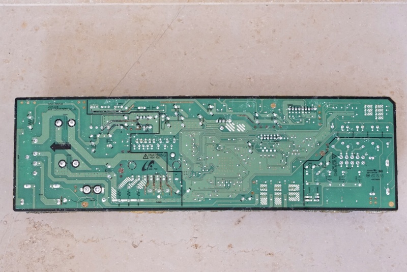

Ik had precies hetzelfde, ik kreeg foutcode 8E. Via Samsung kwam ik erachter dat de module (printplaat) defect was. Een nieuwe module kost al snel €150 of meer.
Via internet heb ik een filmpje gevonden om de module (printplaat) zelf te repareren. Je moet een beetje handig zijn en kunnen solderen maar meer stelt het ook niet voor,
Ten eerste moet je op zoek naar de module, in het filmpje zat deze direct rechtsboven onder de bovenplaat. ( stekker eruit, bovenplaat los schroeven en daarna plastic kap van de module los halen. Vervolgens goed onthouden of foto’s maken hoe de stekkers allemaal zitten, deze los halen en de module eruit halen.)
In mijn geval zat de module rechts achter onderin. (Stekker eruit, Achterplat losmaken, aan de achterkant rechtsonder zitten twee schroefjes, deze los maken en module omhoog schuiven en eruit halen, daarna klep eraf en stekkers los maken ( vergeet niet foto’s te maken hoe alles zat).

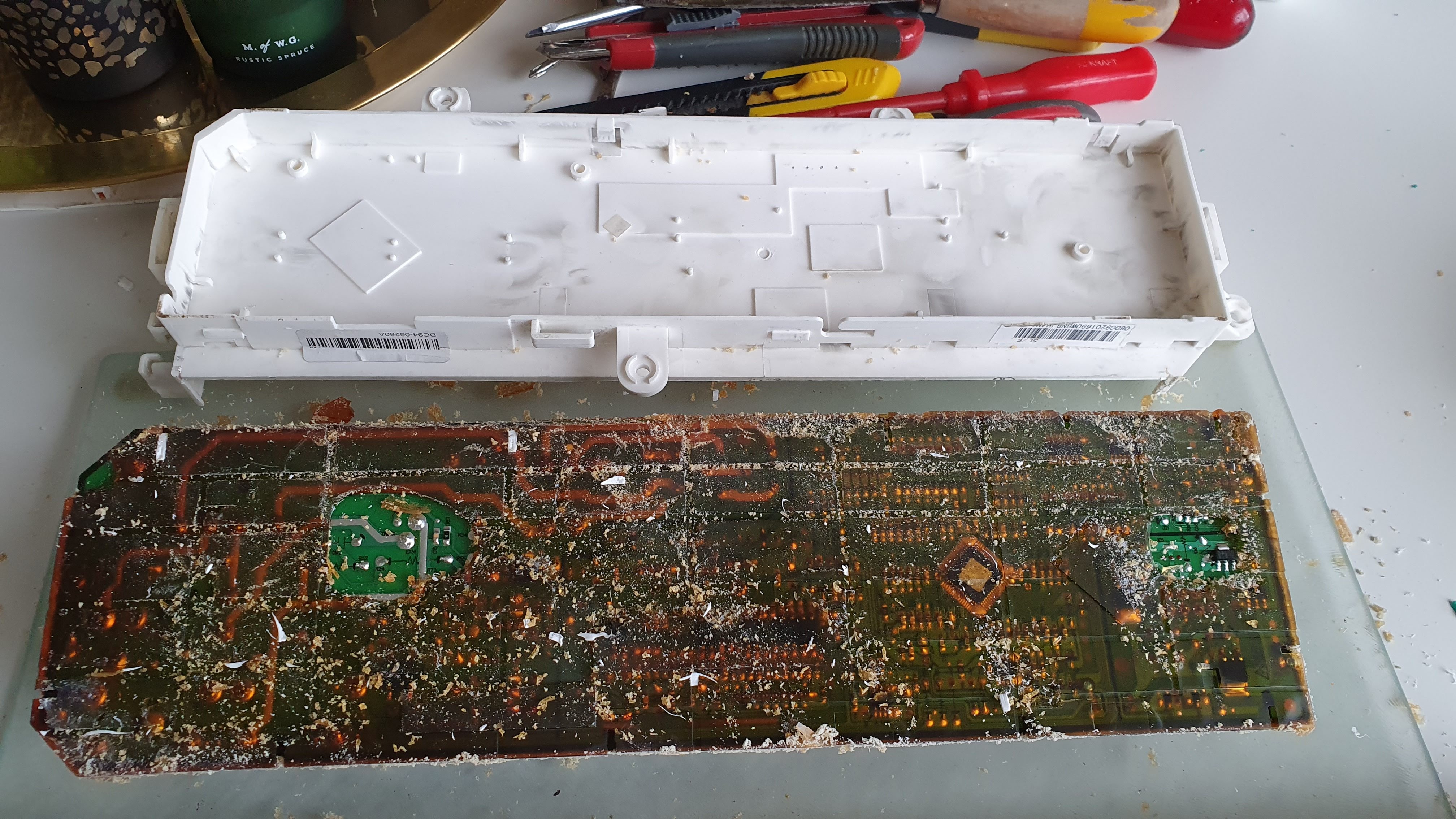

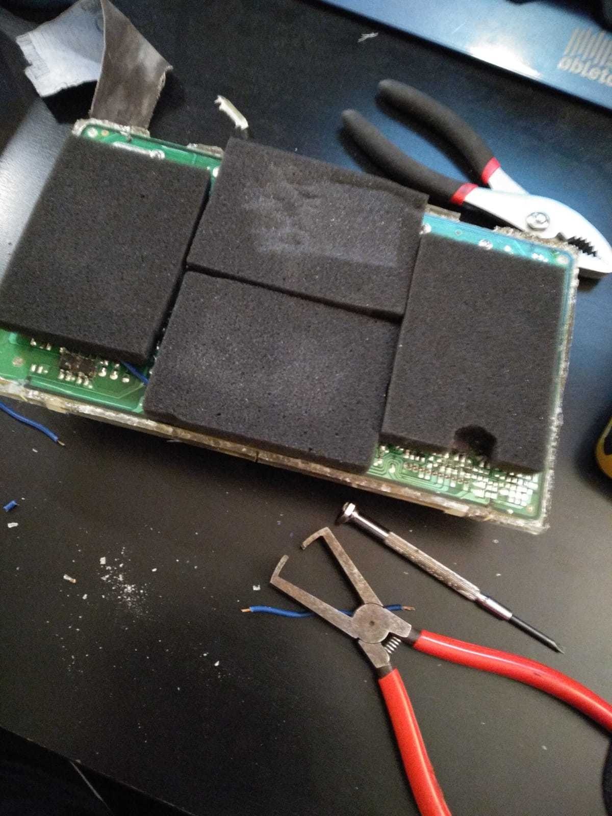

Nu je de module los hebt begint het ‘echte’ werk. Ten eerste is de printplaat gegoten in siliconen. Dit is een rotwerk om weg te halen. Via de bovenkant lukt het niet, en heb je kans dat je bij het eruit trekken de printplaat breekt. Oplossing is via de achterkant. Dit betekent dat je de gehele achterkant van de plastic bak waar de printplaat in vast zit moet wegsnijden met een stanleymes of zo. Ongeveer 0,5 cm van de rand. Daarna kan je het plastic eraf trekken ( houd het heel, een beetje gebogen is niet erg). Ook daar kom je weer siliconen op de printplaat tegen. Dit moet je handmatig weg halen. Pas op dat je de printplaat niet beschadigd. Toen ik eraan was begonnen had ik spijt want het is even rotwerk maar je moet volhouden
Toen de siliconen eraf was, zag ik geen slechte solderingen maar met een loep kon je hier en daar wel wat zwakkere plekken zien. Mijn advies is om alle grote solderingen, condensators, IC’s ( de vierkante zwarte blokjes) en pluggen waar de kabels aan zaten opnieuw extra te solderen.
Achterkant van de plastic bak weer vast plakken met tape. Printplaat weer erin daarna (buiten de wasmachine) alles aansluiten en testen, als wasmachine weer goed is dan module weer vastzetten in plastic bak en alles weer terug zetten.
In mijn geval deed de wasmachine het weer. Bovenstaande is natuurlijk wel op eigen risico maar ik heb het gedaan naar aanleiding van een filmpje en zelf ook goede resultaten mee.

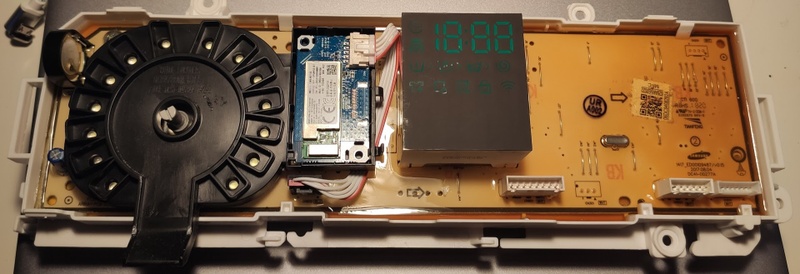

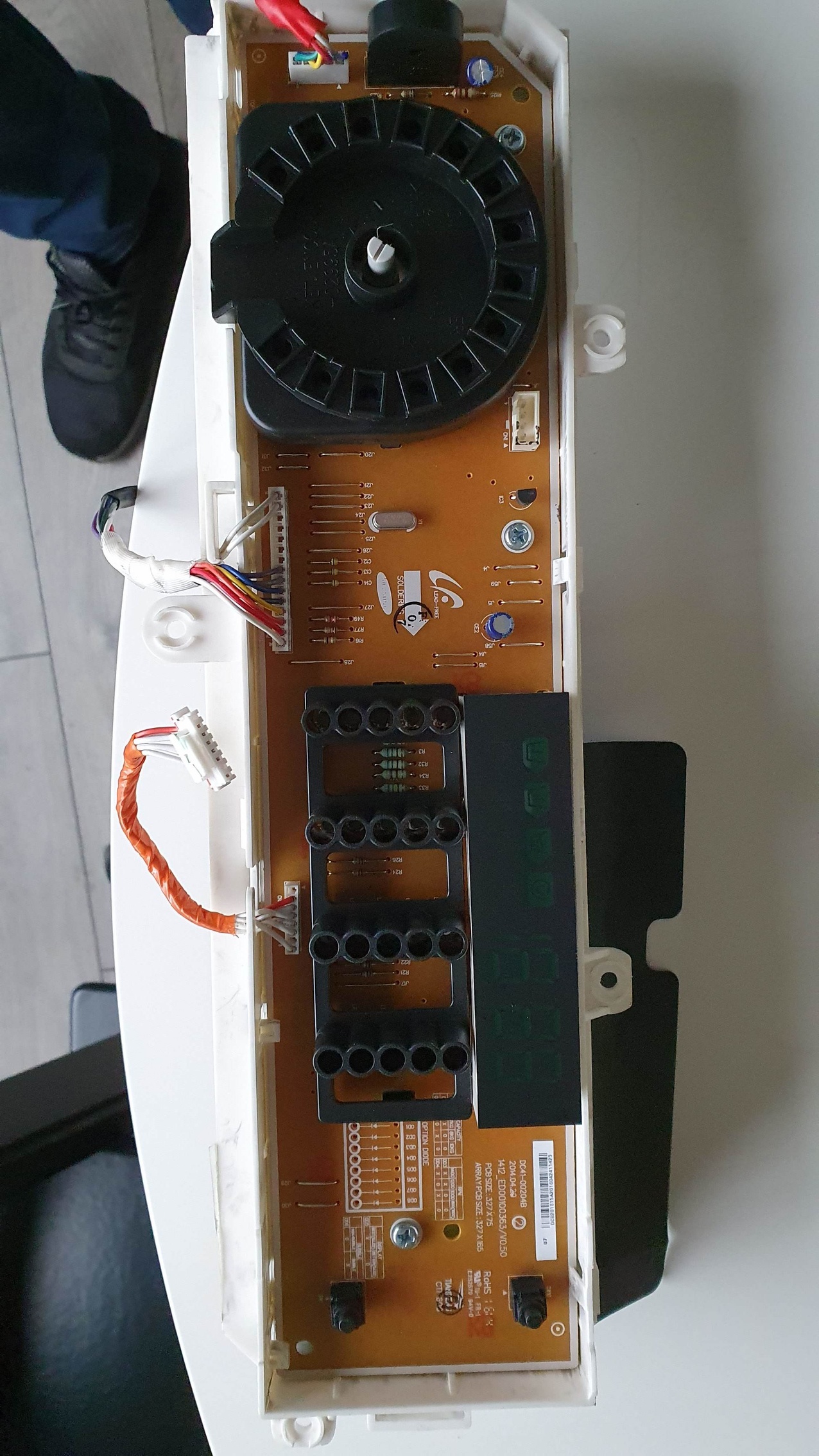

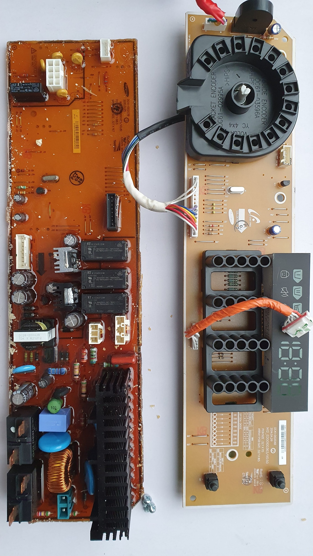

Mijn Samsung WF70F5E0Q4W Eco Bubble van 3,5 jaar oud (aanschaf juni 2016) vertoonde exact dezelfde problemen als hier vermeld in het topic. Ik dus ook aan de gang om de print te demonteren volgens instructies hier in het topic.
Helaas bleek al snel dat de opbouw van mijn wasmachine heel anders is, in plaats van een losse kast bovenop met daarin de print zit hij bij mij achter het bedieningspaneel:
Toch maar gedemonteerd (hij werkt toch niet..), als resultaat een kastje waar de print van de bedieningsface met schroefjes in zit:
Aan de andere kan van het bakje zit de print die zoals de veelbesproken print hier volledig in de siliconen zit:
Deze dus maar verwijderd volgens dezelfde methode die al velen gevolgd hebben:
Zelf zie ik niet veel aan de solderingen maar ik heb er als werktuigbouwer dan ook absoluut geen verstand van

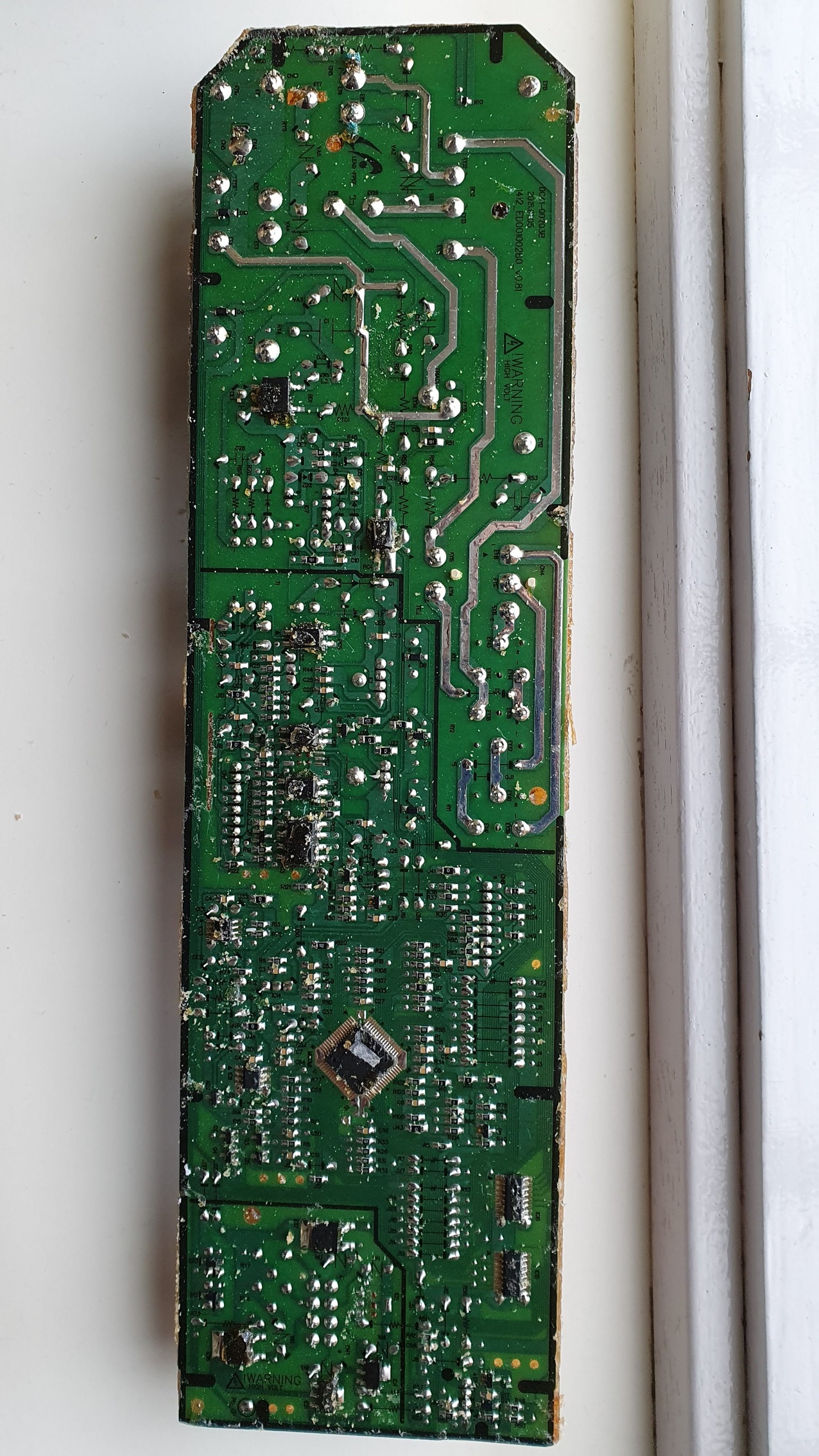

Het gaat om de bovenste print en dan met name de soldering helemaal links en in het midden boven aan. Ik denk dat als je die opnieuw door soldeert je print het wel weer gaat doen.
Hallo Moreno,Moreno83 schreef op zondag 16 februari 2020 @ 14:21:
Ik heb het achterpaneel van de print ook losgemaakt, kunt u op zicht zien welke soldering er defect is?
Op de detail foto zie je dat er vaak een bolletje in het midden is, en daarrond kleine bolletjes. Zou het kunnen dat dit een voorbeeld is van een defecte soldering?
Om ze te herstellen doe ik er een druppeltje soldeersel op of moet ik de bout even tegen de huidige soldeersel houden om ze te laten smelten (en zo terug contact te maken).
Ik ga nu beginnen met het voorzichtig verwijderen van het siliconen beschermlaagje.

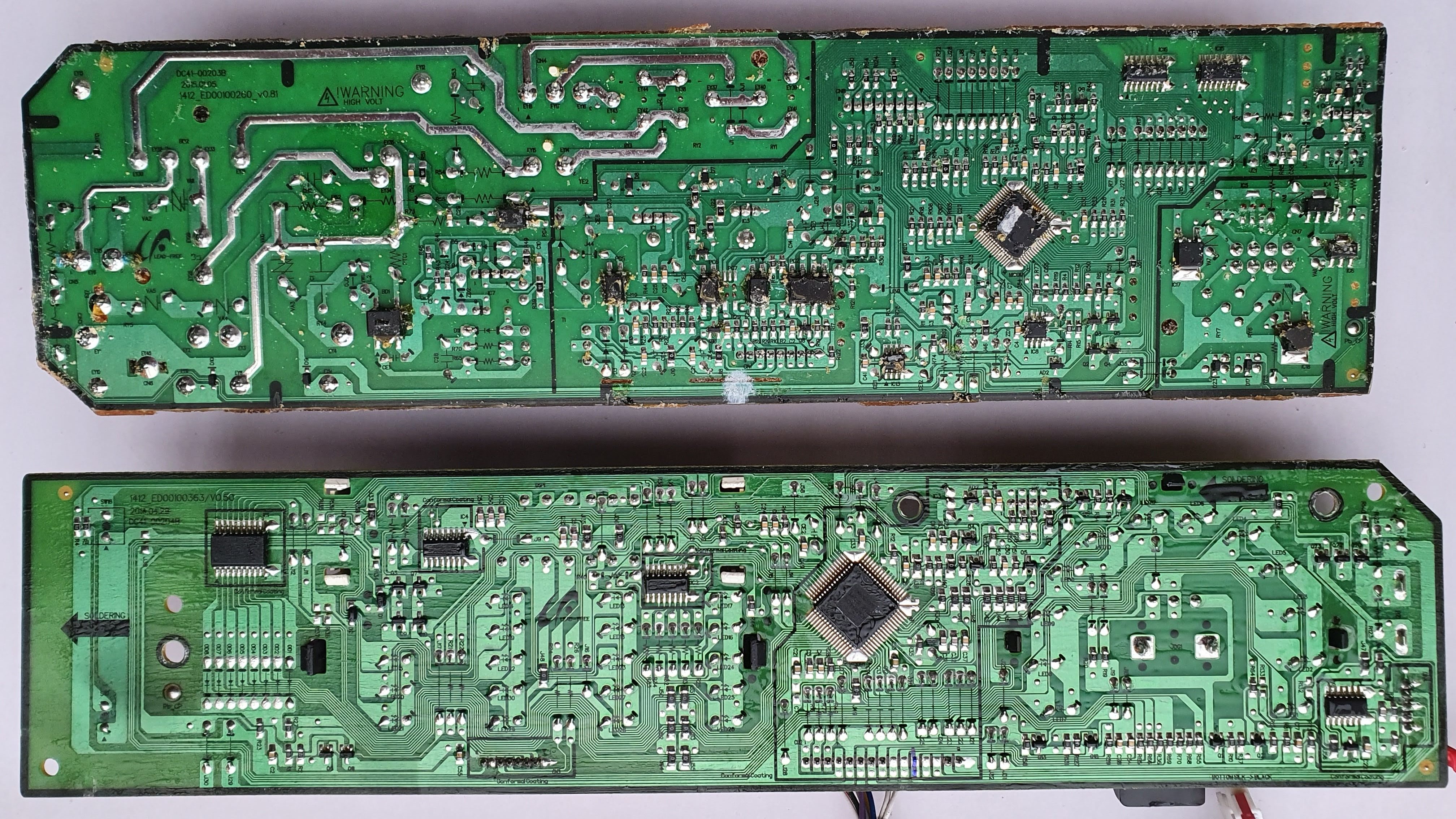

Ik zal voor beiden morgen even plaatje uploaden! @Tarrot , die van jou is de print uit dit topic , die gaat het sowieso weer doen.
De hoofdoorzaak zit hier. Echter als je deze aanpakt werkt het maar tijdelijk , de print moet eigenlijk gereviseerd worden voor een blijvende oplossing. Bijna alle solderingen zijn slecht.
https://i.ibb.co/bvTvmpk/samsung.jpg
Ik heb gisteren heel dit topic nog eens doorlezen. Vandaag heb ik enkel de zwakke soldering die jij aanduidde, en nog een 5 tal andere die er hetzelfde uitzagen (ringetje) gesoldeerd. Met een heel bang hart aan de klus begonnen, want het was mijn eerste keer solderen. Maar wonder boven wonder doet de machine het opnieuw, eerste was is nu aan het draaien.Moreno83 schreef op dinsdag 18 februari 2020 @ 12:08:

Ik heb met een Dremel de onderzijde van de plastic PCB behuizing afgehaald (zo te lezen is het jou al op een andere manier gelukt) en daarna met een platte schroevendraaier voorzichtig alle siliconen verwijderd. Was echt een pokkewerk, maar geduld is een schone zaak. Dus schoonmaken voorzichtig met een platte schroevendraaier. Neem je tijd, want anders beschadig je de printplaat.
Ik heb de 16 puntjes die schuin boven elkaar staan links naast de zwarte pijl (ergens in het midden van de printplaat) opnieuw gesoldeerd en daarnaast nog wat andere contacten die er slecht uit zagen. Ik heb hiervoor het vergrootglas van mijn Iphone gebruikt. Foute soldeerpunten kun je herkennen door een scheurtje of zelfs een gat. Goed kijken met iets van een vergrootglas, want met het blote oog zijn slechte punten nauwelijks te zien.
Succes en laat even iets weten als het is gelukt. Zie nu pas dat je post al van vorige week is, dus of je bent al klaar of je hebt al een nieuwe machine

Als de machine NA reparatie niet meer aan gaat is er of een breuk ergens aan de buitenkant. ( Op de foto rechts ). Deur melding is de baan links op het bordje.
Programma wat vast loopt is in het midden waar die 17 bolletjes staan.
De machine deed het eerst wel, dus er is iets fout gegaan tijdens het open maken van de achterkant denk ik.Moreno83 schreef op woensdag 26 augustus 2020 @ 11:50:
Ja idd , die pinnetjes van de ic moeten contact maken met de baan in het bordje. Deze komen door hitte/trillingen los en maken dan geen verbinding meer.
En omdat hij niet aangaat, moet er dus ergens een breuk aan de buitenkant zitten?
Ik heb gecheckt, en ik ben inderdaad met mijn multitool langs de rand door 2 banen gegaan. Deze twee zou ik dus kunnen verbinden en dan zou hij weer aan moeten gaan, denk ik.
:strip_exif()/f/image/0R1o4yY9Sta4spl1i9Bmk7D1.jpg?f=fotoalbum_large)
Ik ga dus de punten van de rode baan aansluiten:
:strip_exif()/f/image/Jk0hFtKRbSkbtpT1l9sRkRAC.jpg?f=fotoalbum_small)
Hoe kan ik de zwarte baan weer aansluiten? Sorry, maar ik ben een complete leek qua electronica
Edit: ik heb de 2 contact punten van de rode baan aangesloten en de machine gaat weer aan. De zwarte baan is dus blijkbaar geen kabel, maar ik denk alleen een randmarkering.
Ik heb nu ook weer een wasje gedraaid, en hij deed het zonder problemen. Kijken hoelang het goed gaat
Tip voor anderen:
Ik heb het opgemeten en de plaat is ongeveer 6 mm lager dan de rand van het plastic, dus zorg dat je max 5mm (of nog minder) diep zaagt met je dremel/multitool.
Doe na het loshalen van het bordje (en voordat je gaat solderen) alle connectoren weer terug in de machine en zet hem aan, zodat je kunt checken of je niet bij het demonteren wat kapot gemaakt hebt (zoals ik).

Hallo,
Heb hetzelfde probleem.
Heb een samsung ecobubble 12kg (ja veel kids)...en heb de machine 6 jaar.
Als ik een programma wil starten draait de trommel als of die net niet wil over dat randje,lijkt wel of die een zetje nodig heeft.
Nu heb ik eens gelezen hier over het solderen,ik heb de printplaat eruit gehaald en heb ook wat van de rand gebroken.Nu heb ik dat gefikst en alles erna gesoldeerd zoals beschreven,de slechte puntjes gedaan en ook twijfel gevallen.Echter het werkt niet, de trommel draait nog steeds alsof die bang is om een rondje te draaien lol.
Nu heb ik de printplaat er losjes terug op gezet en de machine aan gedaan en ik hoor een tik zo af en toe als die niet wil draaien. Nu komt die tik van het relais(denk ik dat het zo heet) die ,als je voor de machine staat rechts achter op de printplaat zit,die met de 2 zwarte stekkers (je heb ook 2 witte stekkers,die zitten op de relais van voren op de printplaat) Ik heb me vingers op de relais gezet en gevoeld of dit getik uit de relais kwam,en dat is zo.
Nu kan het dus een slechte relais zijn,wat ik niet weet.
Maar ik ben niet voor 1 gat te vangen, dus ik voelde aan die relais als de machine een programma draai.
Ik druk op de relais en waarachtig de trommel draai ineens,nu is het nou toeval of niet denk ik.
Ik laat los en de trommel draai niet meer,hmmm
dus ik weer drukken en denk misschien een los contact in de relais,weet ik ut!...De trommel draai wederom een rondje,dus ik druk op andere plekken en nu druk ik links achter op de printplaat.(als je voor de machine staat,waar de plaat het meeste kan buigen)
Dus in weze tors ik de printplaat,niet teveel maar toch wel wat,en ik hou de plaat zo vast,en waarachtig de trommel draai...Ik zet een gewicht op de printplaat (op het deksel van de printplaat bak) dat het net genoeg getorst is en dat de trommel draai en het gekke is de machine draaide het gehele programma af.
Nu kan ik natuurlijk niet de printplaat zo getorst laten,dus ik ga verder met onderzoek,richting relais.
Ik kom erachter dat als je de 2 zwarte stekkers (op de rechts achterste relais ,als je voor de machine staat)die met de rode draden en die met de blauwe draden,uit elkaar duw,dat de trommel gaat draaien.
Het is alsof in de relais iets geen contact maakt en als je de stekkertjes dus uit elkaar duw dat 1 van de stekkers(bij mij ,die met de blauwe draden vermoed ik) zorgt dat er binnen in de relais wel contact gemaakt word.
Dus door de printplaat te torsen word er blijkbaar in de relais contact gemaakt.
Ik heb nu (voorlopig) een stukkie 4x opgevouwen papiertje tussen de 2 stekkertjes geduwd en de trommel draait en de machine draait het programma af.
De stekkertjes staan nu in weze in een soort van V uit elkaar.
Nu ga ik dus een gehele was draaien,heb door de stekkers uit elkaar te duwen getest met centrifugeren,wat mij het makkelijkste leek.Aangezien bij mij de trommel moest draaien,draait de trommel niet dan gaat je programma ook niet tot het einde.
Als het machine de was draait tot einde en meer wassen daarna dan zal ik de printplaat bak van onder zo goed als mogelijk bevestigen en dan de kap op de printplaat bak en de deksel op de machine en dat was dat.
Natuurlijk kijk ik of ik een nieuwe relais kan krijgen en die erop solderen en zien wat het doet.
Maar tot nu toe positief nieuws .
Misschien idee om gelijk een nieuwe relais erop te solderen voor de mensen die het zelfde probleem hebben of nog hier op het forum ermee komen.Aangezien er toch gesoldeerd moest worden,nu bij mij heb ik gesoldeerd wat niet heeft geholpen maar het kan geen kwaad,want er zitten erg slechte solderingen tussen.
Hopelijk is het te snappen.
Hopelijk helpt het iemand .

Hallo, heb ook een vraag heb een samsung 8 kilo eco bubble waar ik een andere printplaat en motor bij heb gevonden aangezien ik teveel had vernield met het schoonmaken van de printplaat om hem opnieuw te solderen. Nu heb ik het probleem dat met het kalibreren de motor een slag draait en vervolgens de be storing aangeeft, nou heb ik informatie opgevraagd en daarin word mij aangegeven dat de software niet overeen komt terwijl het type exact overeenkomt. Wat ik graag zou willen weten is of de motor met de software het geheel vormt, of dat er meer nodig is wat er op reageren kan?.
Mijn Ecobubble (WW90M760NOA) heeft ook dit issue, net 3 maanden uit de garantie. Samsung biedt tot nu toe alleen reparatie aan (op eigen kosten.€95 voorrij, €60 uurloon + materiaal) of een nieuwe met korting.
Maar liever een merk dat het wel gewoon blijft doen. De verkoper (AO.nl) is vertrokken uit Nederland dus daar valt ook niks te halen.
Handig ben ik zelf niet, dus zelf repareren zie ik ook niet zo zitten
Nieuwe printplaat erin schroeven moet nog wel lukken misschien.
Toevallig iemand in de buurt van Almere die me wil helpen met het repareren? Een passende vergoeding komen we dan wel uit.
Iemand nog tips om meer coulance los te peuteren bij Samsung?
EDIT: vrouwlief wil toch wel erg graag wassen, dus ben toch maar zelf even gaan kijken. Plan is om een nieuwe unit te bestellen, en daarna de oude op het gemakje te (laten) repareren.
Dus ik moet weten welke unit ik moet hebben.
De bedieningsmodule met daarachter ook de printplaat (denk ik!) zit bij mij achter het bedieningspaneel en ziet er uit als onderstaand. Rechtsonder staat wel een typenummer dat lijkt op de bekende nummers, namelijk dc41-00277a Maar helaas vind ik alleen een website uit litouwen als hit op google met overigens dezelfde unit afgebeeld. Daar staat óók typenummer DC9400007H maar dat geeft helemaal geen google hits.
Hoe nu verder. Heeft iemand tips / ideeen?

Dag Stefan ,
Dit is alleen de print met display , je hebt nog een print met de voeding er op! Ik denk dat je die moet vervangen.
Ik denk dat je in dit geval even achter in de machine moet kijken , links of rechts onderin! Vaak ben je te bang hoor want er is een groot verschil tussen solderen en een printplaat vervangen.
Als ik zo kijk op samsungonderdelen.nl lijkt het er op dat je de DC92-02140A nodig hebt maar dit kun je alleen zelf controleren door de voeding te zoeken. Wel even de stekker uit de machine halen.
Waar heb je de machine gekocht? Als het bijv Coolblue is gewoon bellen en stennis schoppen , ja kerstmis en geen wasmachine bla bla ...

Ik ben ook hier beland nadat hij ermee gestopt is. Al heb ik wel iets andere symptomen.
De machine is gestopt met nog 27 minuten op de klok.
Maar wil helemaal niet meer starten met draaien.
Als ik het korte centrifuge programma start, begint hij met afpompen maar blijft op 12 minuten staan als hij moet gaan draaien.
CLB wil ook niet starten.
Ik wil de printplaat gaan solderen.
Maar nu heb ik toch een andere ecobubble dan eerder uit het draadje.
Type : WF70F5E2Q4W
Ik kan de printplaat niet vinden. 🙃
Zit de bewuste plaat hier tussen gesandwiched?
:strip_exif()/f/image/anGSkxSqQd4rgSzeTjALOpZG.jpg?f=fotoalbum_small)

Wie nooit van mening is veranderd, heeft zelden iets geleerd
Zo zag het er bij mij ook uit. Ik moest het kastje aan de achterkant hebben aan de linkerkant (als je tegen de achterkant aan kijkt)
Verwijderen schijt te lukken door de bodemplaat te demonteren
Ik heb geen geluk.Stefangrp schreef op zondag 17 januari 2021 @ 15:18:
Heb het frontpaneel teruggeplaatst.
Het schermpje gaat nu niet eens meer aan.
Die van mij is ook defect gegaan na bijna 5 jaar, lijkt op een kogellager in de trommel. Wasmachine draait nog wel, maar centrifugeerd niet meer. Nu vervangen door een Bosch.
Wenn ist das Nunstruck git und Slotermeyer? Ja!... Beiherhund das Oder die Flipperwaldt gersput! The Hornets of Hades have descended upon me
Dan zal er een stekkertje niet goed zittendriel24 schreef op zondag 17 januari 2021 @ 15:58:
Ik heb geen geluk.
Ik heb dikke vingers. Display gaat nu weer aan.Stefangrp schreef op zondag 17 januari 2021 @ 17:02:
Maar ook onder de trommel kan ik geen doos vinden waar de bewuste printplaat in zou zitten.
Je printplaat zit achter het display. Deze zie je wel op de 2e foto. ( Met het koelblokje )driel24 schreef op zondag 17 januari 2021 @ 17:42:
Je hebt een andere dat de rest heeft in dit topic en ik gok dat het 1 van de recht opstaande transistors zijn en dan met name die op het koelblok. Kan ook probleem met het solderen zijn , ik ken deze print verder niet.

Hoi allemaal,
Wij hebben ook een Samsung Ecobubble en de behuizing van de printplaat is opengezaagd en de printplaat is gesoldeerd. Wij willen dan de soldeerrestjes kuisen met Kontakt LR en daar over plastik 70 spuiten ter bescherming. Is dit een goed plan of zijn er suggesties?

1) ik heb achteraf toch gewoon een kapot contactje geïdentificeerd die ik dus niet gedaan heb
dus morgen weer een poging. Natuurlijk gewoon die bij de pijl...
2) De contactjes lijken soms erg moeilijk te smelten, mijn soldeerbout staat op 450 graden. Moet dit nog heter? Is de punt van de soldeerbout te vervuild? Mis ik techniek? Soms zit ik een minuut te hannesen om de punt zodanig tegen het contactpunt te krijgen zodat hij ook echt smelt.
3) ik heb een klein druppeltje tin op de printplaat laten springen, kan dit kwaad? Zie de rode cirkels op het plaatje hieronder (ik weet niet meer welke van de twee het was, de andere zat er al).
:strip_exif()/f/image/diDYnG1vZOVj8G0Thp0ksde6.jpg?f=fotoalbum_small)
4) is mijn soldeerkunst dermate dramatisch dat ik het iemand anders opnieuw moet laten doen?, of denkt de ervaren soldeerder "mwah, best oke"?
:strip_exif()/f/image/fLz9bOjPI7TZ7yhY0BkLVTLY.jpg?f=fotoalbum_small)
:strip_exif()/f/image/WINPZ4VIQte1aiyti8dlPqV0.jpg?f=fotoalbum_small)
Verder heb ik alvast wat eilandjes gemaakt in de plastic bak om de printplaat straks weer op te leggen, maar dat is wel met heat glue. Later bedacht ik me dat dat misschien niet handig is - dat smelt misschien als de componentjes heet worden - maar dat zou pas boven de 120 graden moeten zijn dus ik gok dat dat wel meevalt.
[ Voor 7% gewijzigd door bwerg op 26-07-2021 23:02 ]
Heeft geen speciale krachten en is daar erg boos over.
Je mist techniek.bwerg schreef op maandag 26 juli 2021 @ 23:00:
Update: ik zag geen specifieke kapotte contactjes dus ben maar gewoon alle genoemde belangrijke contactjes gaan solderen, te beginnen met de grote. Nou kan ik niet solderen (of wel, beoordeel zelf maar), maar:
Maakt niet uit.3) ik heb een klein druppeltje tin op de printplaat laten springen, kan dit kwaad? Zie de rode cirkels op het plaatje hieronder (ik weet niet meer welke van de twee het was, de andere zat er al).
:strip_exif()/f/image/vvifdRsEIcMCzzdfBAlQzpBs.jpg?f=fotoalbum_small)
In bovenstaande plaatje zie je bij soldeerpunt 1 dat ie wel degelijk gebroken lijkt te zijn geweest. Het is niet mooi 1 soldeerpunt geworden, wss omdat je geen tin toegevoegd hebt.
Soldeerpunt 2 heeft te weinig tin en en je ziet dat de pin eigenlijk geen goed contact maakt met de printplaat.
Ik denk niet dat die gebroken was, er waren geen breukjes te zien. Maar ik gok dat die duidelijke rand gewoon de rand is van de druppel die ik erop heb gelegd (en wat wat niet mooi wilde vloeien).PerlinNoise schreef op dinsdag 27 juli 2021 @ 10:09:
Ik heb wel tin toegevoegd, maar ik vermoedde dat meer niet altijd beter is (ik denk dan aan de dikke lagen koelpasta op CPU's) en aangezien een van de eerste soldeerpunten waar ik tin op deed een beetje op een hondendrol begon te lijken heb ik niet het hele soldeerpunt gehad. Maar ik zal nog eens proberen of ik ze netter krijg.

Ik heb nu zeker alle kapotte puntjes gehad. Nu te laat om nog terug te monteren en een testwasje te draaien, dus dat komt (over)morgen wel weer.
Laatste vraag: na het solderen heeft een enkel puntje een ietwat bruinere, koperkleurige kleur. Kan dit kwaad?
:strip_exif()/f/image/30VlMzLeR2eQsjcHpdDWH58Q.jpg?f=fotoalbum_small)
En ja, ik weet dat die puntjes eruit zien als tovenaars met hoedjes op
Ik kreeg die spitse puntjes er niet vanaf, maar dat lijkt me niet zo'n ramp.
Update: hij doet het weer.
Schijnbaar is mijn broddelwerk toch nog altijd beter dan dat van Samsung zelf.
Nu maar afwachten of dit het ook 5 jaar uithoudt. Nou ja, nu kan die printplaat er in ieder geval eenvoudig uit.

Met behulp van dit topic heb ik besloten mijn ecobubble te demonteren om de printplaat te maken. De machine deed over het gemiddelde programma 2x zo lang als zou moeten. De printplaat zat achter het scherm vast bij mijn model. Nu heb ik de silicone eraf maar ik zie eigenlijk nergens scheurtjes ofzo op contacten. Wel een groot puntje (rood omcirkelt foto 2) wat bovenin open is, dat lijkt me sowieso niet goed maar lijkt haast wel afabriek open te zijn geweest, zie althans nergens breuk of resten eromheen. Kunnen jullie gebaseerd op bijgaande foto's wellicht de potentiële risico punten aangeven? Of gewoon alles 'n keer aanraken met soldeerbout. Temperatuur advies?
