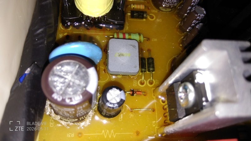

Iemand die me kan vertellen welk component dit grijs blokje is tussen de weerstanden ? Als ik erop duw met de schroevendraaier werk de machine zonder problemen. Als ik de druk wegneem valt ze stil.Soldeerpunten zijn al opnieuw gedaan een jaar of 2 terug, en heb deze vandaag terug gedaan. Nu werkt de machine wel maar ik zou dit component willen vervangen, volgens mij is dit ook een soort relais maar welk type of nr moet ik hiervoor bestellen ?Afbeeldingslocatie: https://tweakers.net/i/Jh5yUlk69fEVArIyUqFnom96cSY=/800x/filters:strip_icc():strip_exif()/f/image/lZEt5cRsqLD40xrkGY0XrM9A.jpg?f=fotoalbum_large estellen ?
  • xah5kiDe
  • Registratie: Juli 2017
  • Laatst online: 19-10 18:33
xah5kiDe
Usernaam=wachtwoord
Ik lees IC6 dus zal het wel een geïntegreerde schakeling zijn. Je kunt nog eens proberen om te zien of je tekst kunt onderscheiden door licht er schuin op te laten schijnen en onder verschillende hoeken te kijken. Door de plek waar het zich bevindt (voeding) gok ik dat het een brugcel is, 4 diodes in een behuizing om AC stroom gelijk te richten. Die hebben altijd 4 pinnen. Ze gaan wel eens stuk maar nooit middels een slecht contact.
Maar daar druk uitoefenen zorgt voor net genoeg vervorming van de hele print om een slecht contact elders op te heffen. Ik denk dat je meer succes zult hebben door wat meer contacten te solderen dan door dit onderdeel te vervangen.
[ Voor 21% gewijzigd door xah5kiDe op 11-05-2026 21:14 ]

xah5kiDe schreef op maandag 11 mei 2026 @ 21:04:
Ik denk hetzelfde. En ik denk ook dat je gelijk hebt dat dit een bridge rectifier is. Hier een linkje naar een mijns inzien vergelijkbaar pcb. Als je zoekt naar bridge rectifiers zie je ook dat die dingen er vaak net zo uitzien, bijvoorbeeld hier.
May the lords of Kobol guide you...
  • Politicfrustati
  • Registratie: Juli 2020
  • Laatst online: 24-09 10:10
Heb gisteren nog eens alle solderpunten opgekuist met soldeerpomp en opnieuw in het tin gezet en blijkt weer prima te werken. Ongelooflijk dat de tegenwoordige pcb's dat samsung en andere merken tegenwoordig gebruiken van dergelijke slechte kwaliteit. Dit is gewoon zodat de cijfers blijven omhoog gaan voor investeerders en de consument is daar de dupe van en natuurlijk ook het milieu.

ik heb dezelfde print als die jij hebt On4cet.
Samsung WW80M760NOM van 2019 a E1099,-.
7 jaar later de geest; geen foutmeldingen. Pauzeert halverwege programma's (random) zonder foutmeldingen en hij slaat het centrifugeren over. Heb alles zuiver gemaakt en gecontroleerd. Schokbrekers vervangen, gekalibreerd. De was blijft nat.
Toen ik dit topic las zakte de moed in mijn schoenen en hebben we vandaag een Miele gekocht, want ja, de was moet door. (`Het viel me op dat de verkopende partij destijds, nu geen Samsung meer verkoopt!).
Het kriebelt toch om hem weer aan de praat te krijgen.
Dus, PCB eruit, deze zit aan de onderzijde bij mij. Ik moet zeggen dat alle kabels wel ''netjes'' ingetaped zijn in tegenstelling tot wat ik hier zie, om kabelbreuken te voorkomen.
Ik heb het PCB inmiddels bloot. De siliconen heb ik er met een kunststof vulplaatje ''van de bouw'' afgekrast. Met name tussen de puntjes valt het wel erg tegen.
Ik weet nu niet zo goed welke pins ik ''moet'' solderen. Het weghalen van de silicone is echt een crime. Iemand nog tips om de laatste restjes eraf te halen zonder al te veel te beschadigen?

Sticky schreef op woensdag 26 augustus 2026 @ 22:03:
Welke pins je precies moet solderen weet ikniet. Ik heb alle pins opnieuw gesoldeerd die miniscule haarscheurtjes hadden. Er zijn in dit topic foto’s te vinden hoe dat er uit ziet. Die pins die je aanhaalde konden (buikgevoel) inderdaad wel wat liefde gebruiken denk ik. Verder heb ik er heel veel opnieuw gedaan. Alles wat er een beetje vreemd uit zag en de pinnen daar omheen.

Normaal moet je de soldeerpunten doen waar de pijl op de printplaat naartoe wijst :) Het is precies of dit is gedaan met voorbedachte rade om snel net buiten garantie kapot te gaan, waarom staat er anders een pijl. dit zouden moeten grote soldeerpunten zijn. Nu heb ik mijn printplaat een 3 tal jaar terug eens de soldeerpunten aangepakt en machine werkte terug zoals het moet. Nu een paar maanden terug printplaat opnieuw eruit en soldeerpunten gedaan, maar geen resultaat meer. Als je machine nog werkt zonder bijhorende lawaai en je zeker weet dat rollagers trommel enzo nog perfect zijn, raad ik je aan een nieuwe print te bestellen bij fixpart. Ik heb 120€ betaald voor de nieuwe print en de machine werkt terug perfect zoals ze nieuw was, had de print al na 2 dagen binnen. Voor 120 € en een 15 tal minutjes werk heb je geen nieuwe machine :)
