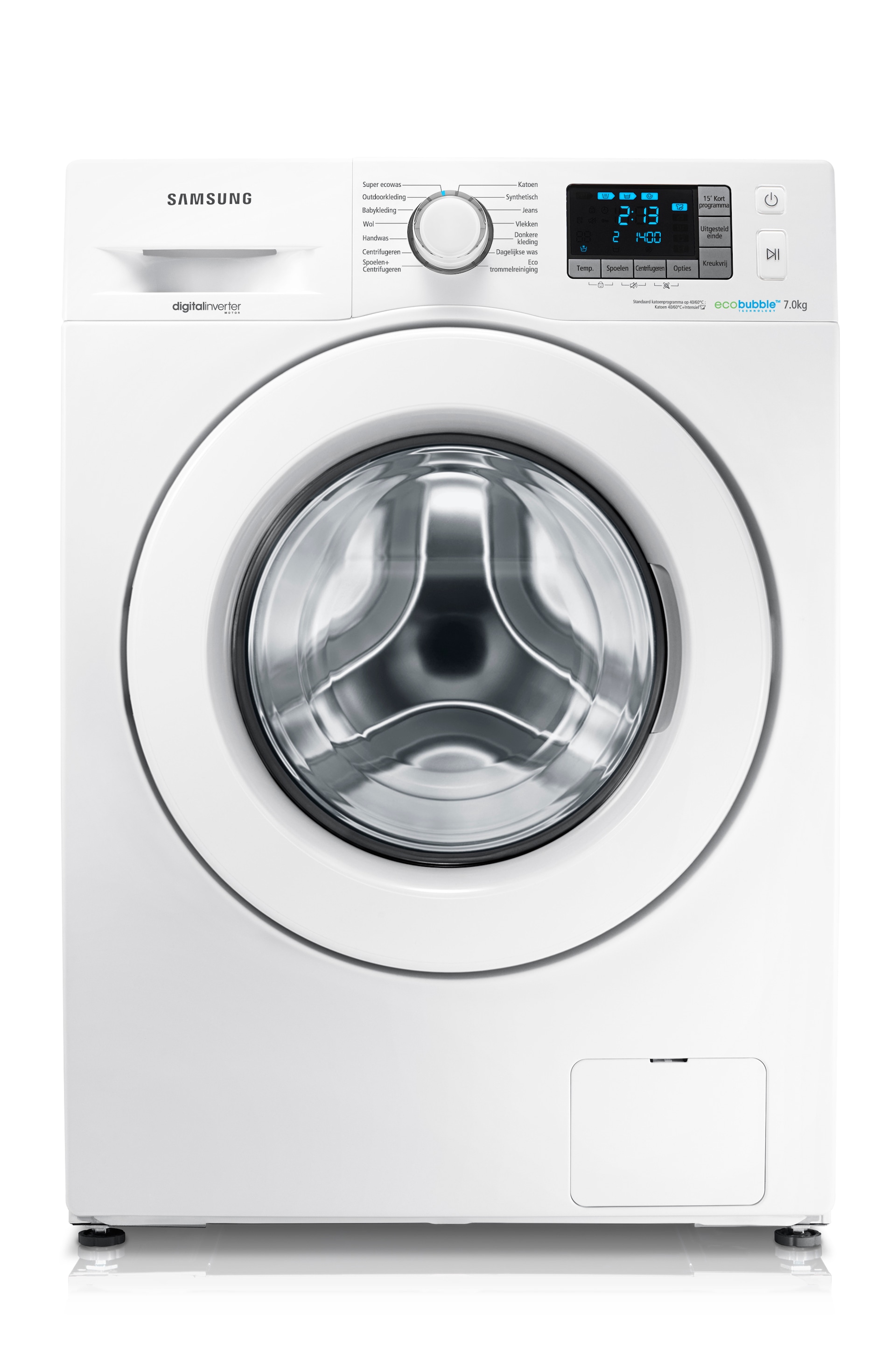

Onze ecobubble maakt zijn programma niet af. Hij begint vrolijk aan het programma, maar het lijkt er op dat de was ineens te zwaar wordt voor de motor (door het opgenomen water). Je ziet de trommel een aanloopje nemen, maar meer dan een paar graden draait hij niet. De wasmachine probeert dit een keer of 10 en stopt dan. Als ik het programma dan weer start, krijg je hetzelfde. Als ik de was dan maar laat centrifugeren, lukt dat wel. Het lijkt er op dat er ergens was te zwaar loopt ofzo.
Ik heb Samsung al gebeld en zij kwamen met een calibratie mode, dat heb ik uitgevoerd, maar dat gaf geen verbetering. Nu wil Samsung een monteur sturen, maar voordat ik veel geld aan de monteur uitgeef, weet iemand hier misschien of het een bekend (klein) probleem is? Het type is een WF70F5E5P4W.

Zonder was heb ik nog niet geprobeerd, maar in de calibratie mode draait de trommel ook. Kan vanavond wel eens proberen zonder was.
/edit: Zonder was stopt het programma dus ook.
We hebben de wasmachine anderhalf jaar geleden verhuist, omdat het letterlijk aan de overkant van de weg was, hebben we de transportbeveiliging niet gebruikt. Zou dit euvel daardoor kunnen komen?

Nee, geen slipgeluiden. Alleen een tik als hij wil gaan draaien en weer stopt. Ik heb een monteur gevraagd om te komen kijken.

Vandaag een error code gezien: 3E. Dit is een fout code die gelinkt is aan de motor, of de hall sensor. De beschrijving die ik hiervan vind op internet lijkt heel erg op het gedrag van mijn machine. Ik denk dat de monteur geen verkeerde keuze geweest is, hij (of zij) komt woensdag. Kan een simpele kabelbreuk zijn, maar het kan ook zijn dat de motor kapot is. We zien het woensdag.

Reparateur is weer vertrokken. Hij heeft de motoraanstuurprint vervangen, reparatie daarvan is onmogelijk omdat deze helemaal in de siliconen is ingegoten. Daarna heeft hij de motor weer goed opgehangen, deze was wat los gekomen. En de riem is vervangen. Bovendien het dringende advies om de trommel niet meer helemaal vol te doen (daardoor motor los en riem versleten), maximaal 3/4 vol. Ook hele kleine wasjes zijn niet goed schijnbaar.
Reparatie was 330 euro :( Maar gelukkig konden we aanspraak maken op een coulance omdat de machine net uit de garantie is.

Probleem zat in het moederbord dat door Samsung voor een coulancebedrag is vervangen.
Omdat ik het als elektronicus niet kon laten heb ik in de plastic bodem met een Dremel snijschijfje een luikje gemaakt en zag door de doorzichtige silicone losse contacten rond motorstuur IC. Doorsolderen was de oplossing.
Idd wij hadden hetzelfde.
Onder de print het kunstof weggesneden en het siliconen eraf gepulkt aan de onderkant.
Blijken er diverse solderingen gescheurd te zijn, staat zelfs op de print soldering met een pijl.
Dit alles hersteld en getest de machine werkt weer.Kijk meteen alle solderingen na, vraag anders iemand die kan solderen om hulp.
Ff een note aan samsung:
Als je mensen wil naaien moet je het goed doen.(is gewoon een zwak punt op de print).
Is een half uurtje werk en hoppa een hoop geld uitgespaard.

De kwaliteit van de wasmachines valt op zich wel mee hoor. Ja de lagers en het trommelkruis hadden iets beter/steviger gekund vergeleken met een Miele maar daar betaal je simpel weg ook voor. Tevens kun je mits je handig bent de lagers en het trommelkruis relatief makkelijk vervangen.
De oorzaak dat deze Eco bubbles het programma niet afmaken is omdat er een fout in de print zit. Naja fout , wellicht doen ze het expres? Het zou me niet verbazen als de print zo gebouwd is dat hij ongeveer 2.5 jaar mee gaat......
Wellicht ver gezocht maar de print zit met wax/lijm gegoten in een plastic behuizing en dat doen ze zodat de onderdelen niet gaan trillen echter is het koelblok helemaal dicht gemaakt dus de warmte kan geen kant op.
De print zit aan de onderkant ook helemaal gegoten in de wax/lijmlaag en die laag is zo'n 3mm dik oftewel de warmte kan niet naar boven en ook niet naar beneden wegkomen en dat komt niet ten goede aan de print.
Wil je dit herstellen dan moet je de laag aan de onderkant weg halen en alle contacten opnieuw solderen. Vooral de relais , elco's en optocouplers zijn erg slecht gesoldeerd en tevens heeft Samsung met een pijl netjes aangegeven waar je ook moet solderen ;)
Het meeste werk zit in het los halen van de lijmlaag tussen de behuizing en de print. Het herstellen van de soldeer contacten is een klein half uurtje werk.
Ik heb het nu ondertussen bij 2 machines gedaan en ze maken nu netjes het programma af.

http://images.samsung.com...nt-white?$PD_GALLERY_JPG$
Dit is het type machine waar we het over hebben. Ik denk dat de droger zelfde kuren kan krijgen.
