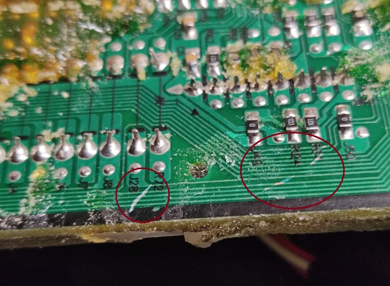

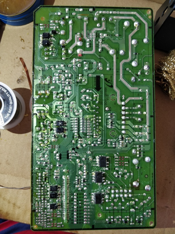

Dankzij dit draadje heb ik mijn ecobubble kunnen repareren, althans daar lijkt het op, want hij heeft nu twee wassen probleemloos gedraaid. Het demonteren van de printplaat en het verwijderen van de siliconen was de lastigste klus. Ik heb geen dremel, dus ik heb eerst rondom de siliconen losgesneden. Daarna de kleine plastic nokjes aan de lange zijkant weggeknipt, vervolgens met een figuurzaag een sleuf gezaagd in die zijkant om onder de printplaat te kunnen komen. Dit was nog onvoldoende om de plaat te kunnen verwijderen dus ik heb vervolgens de korte zijkant er met de figuurzaag afgezaagd. Daarna kon ik met een smal plamuurmes en een voegspijker de printplaat voorzichtig loswerken uit de plastic box.
Het verwijderen van de siliconenlaag is monnikenwerk, wat een vreselijk spul. Ik heb een plastic tool gebruikt waarmee je siliconenvoegen kunt wegkrabben, ik durfde geen metaal te gebruiken want ik wilde geen schade veroorzaken aan de printplaat. Ik heb de grote punten en de usual supects uit dit draadje schoongemaakt en gesoldeerd, maar niet de hele printplaat.
Ook bij mij leek er een barst te zitten in het tweede pootje naast de soldering pijl. Zie foto's
Bij het weer monteren heb ik de printplaat ondersteunt op de plekken waar de siliconenlaag weg is met wat pritt adhesive, van dat spul waarmee je posters zonder punaises kunt ophangen. Ik heb viltglijders tussen de plastic bak en het frame van de wasmachine gebruikt voor extra trillingsdemping.
Afbeeldingslocatie: https://tweakers.net/i/Ty53dg9QF6FkC_U8tqupUHOaZ-E=/232x232/filters:strip_icc():strip_exif()/f/image/lt15t4DQRxcsHL1TqRTBgZfW.jpg?f=fotoalbum_tileAfbeeldingslocatie: https://tweakers.net/i/JdKlxILCqp7947FPzRduBRkq4xQ=/232x232/filters:strip_icc():strip_exif()/f/image/GojHgZaJIXyYrvayuxeExv8R.jpg?f=fotoalbum_tileAfbeeldingslocatie: https://tweakers.net/i/_lNhH6Eehs4jeePbhTjX1u7AfmU=/232x232/filters:strip_icc():strip_exif()/f/image/BmOw2m7GVcsDQUUZomPCaacH.jpg?f=fotoalbum_tile

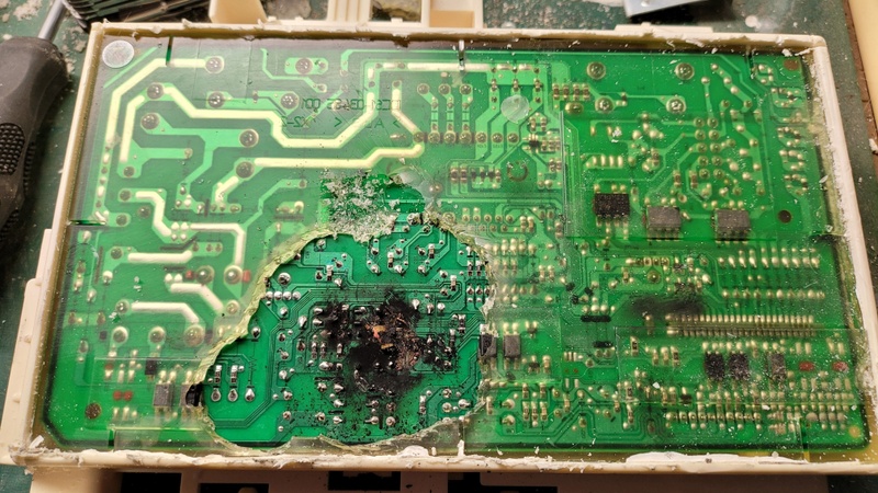

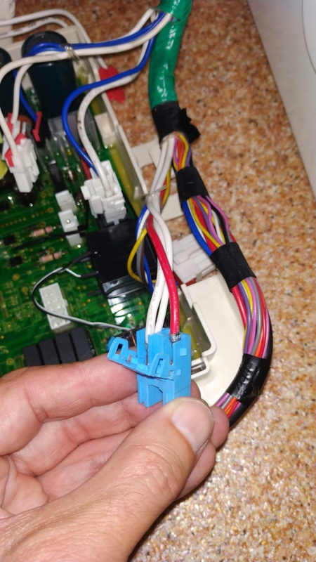

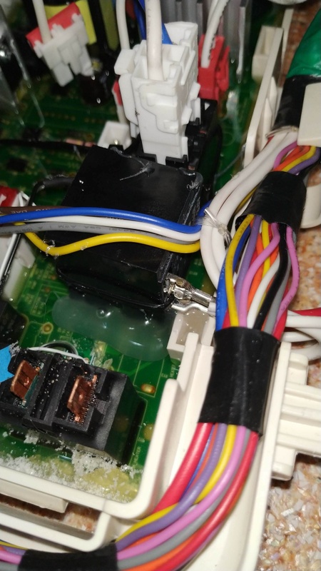

Ok, dit is een andere reparatie (warmt niet meer op) en het is ook een andere 7 jaar oude machine (Eco Bubble 7.0kg WF0704Y7E error code HE1) maar laat ik toch maar even de oplossing zien.
Meet eerst de weerstand van het verwarmingselement door (stekker uit het stopcontact anders doet het zeer). Is dat rond de 27 Ohm, dan is het meest waarschijnlijke dat het relais het niet meer doet.
Op de foto zie je het relais en een component vrijgemaakt in de coating. Dat component is een diode die over de bekrachtigingsspoel van het relais staat. Dat is dus het punt waarop ik het nieuwe relais ook aansluit.
Het relais heeft zijn bekrachtiging aan de onderkant (12V) en de 230V contacten zitten boven op:
Afbeeldingslocatie: https://tweakers.net/i/0acftOwy16WtODwFz5XcNQRq5i8=/x800/filters:strip_icc():strip_exif()/f/image/oiKZRFiuq8Un7ftsOis2mvTj.jpg?f=fotoalbum_large
Het nieuwe relais heb ik zo gesoldeerd (ik laat het oude gewoon zitten):
Afbeeldingslocatie: https://tweakers.net/i/bgHcuQJWYMcizXejBy44NwbB_RI=/x800/filters:strip_icc():strip_exif()/f/image/woiAE2jXL8X9ejC7hhUOapso.jpg?f=fotoalbum_large
Maakt niet uit hoe om je de draadjes aansluit. Tevens is het type relais goed te lezen, al heeft het een zeer andere vorm (het zou ook niet in de print passen).
De blauwe steker die bovenop het relais zat, kan eenvoudig uit elkaar gehaald worden:
Afbeeldingslocatie: https://tweakers.net/i/dYnIB0Omx9ZzYx0cxbtUTbrD0FA=/x800/filters:strip_icc():strip_exif()/f/image/ye3ORhALAnkFNsFNsWBaJ7LW.jpg?f=fotoalbum_large
De losse stekers kunnen nu op het nieuwe relais geschoven worden.
Het relais heb ik tijdelijk met een tyre-rap aan het andere relais geknoopt en vervolgens met flink wat lijm vastgezet:
Afbeeldingslocatie: https://tweakers.net/i/tsXU0bYWKVSNul0sEkAPcILrQ0Q=/x800/filters:strip_icc():strip_exif()/f/image/c0cJ3fppa4aU6JVDbsp6n9An.jpg?f=fotoalbum_large
Deze machine heeft PCB ASSY DC92-00315 en ziet er wat anders uit. Omdat ik geen andere storingen heb, is de print niet na gesoldeerd. Mocht dat later alsnog nodig zijn, dan kan ik altijd de print nog eens bevrijden uit de coating.
Voorlopig resultaat, mijn onderbroeken zijn weer schoon :+

  • DonJunior
xah5kiDe schreef op woensdag 15 september 2021 @ 21:50:
Tof dat je zo'n uitgebreide post hebt geschreven en een duidelijke fix hebt toegevoegd.
Wel zou ik je willen aanraden om toch de 230v contacten die nu aan het relais zitten op zijn minst met electrotape even af te tapen. Liefst eigenlijk met iets van een isolatiehoesje (bijvoorbeeld zoiets: https://www.conrad.nl/p/v...g-geisoleerd-blauw-736986)
Kan me zomaar voorstellen dat na een aantal keer goed centrifugeren de stekkers gaan doorhangen en je sluiting krijgt. Liever even het zekere voor het onzekere.

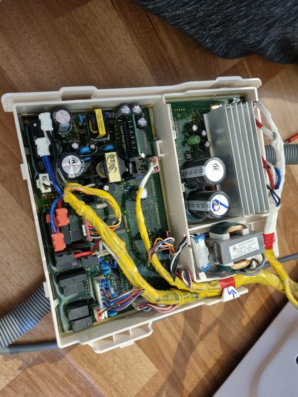

Bij mij ziet het er zo uit:
Afbeeldingslocatie: https://tweakers.net/i/kqUzQwTWYvhRnuqyIaNp6keR5PI=/800x/filters:strip_icc():strip_exif()/f/image/FZ3mMnJ0gHcouG6N5YeeREIO.jpg?f=fotoalbum_large
Nu heb ik het bedieningspaneel eruit gehaald. Om te kijken of de printplaats wellicht hier zit, maar volgens mij is dit niet welke ik moet hebben. Ook zie ik geen beschadigingen.
Afbeeldingslocatie: https://tweakers.net/i/IGEaL0fxIPN3UhnZHWyYL_7V8DE=/800x/filters:strip_icc():strip_exif()/f/image/PLbQfbkhrfIcCrj4sZetz8Nd.jpg?f=fotoalbum_large
Nu las ik dat bij een ander de printplaat aan de achterkant zit ergens onderaan, maar bij mij ziet het er daar zo uit:
Afbeeldingslocatie: https://tweakers.net/i/PTi4UJJp8D9GWnoYWS1NoUtv3qM=/800x/filters:strip_icc():strip_exif()/f/image/KR9grltxhcWbzazGQx4w6Cwp.jpg?f=fotoalbum_large
Kan iemand mij helpen?! Ik heb geen flauw idee waar ik moet zoeken om de juiste printplaat te kunnen solderen.

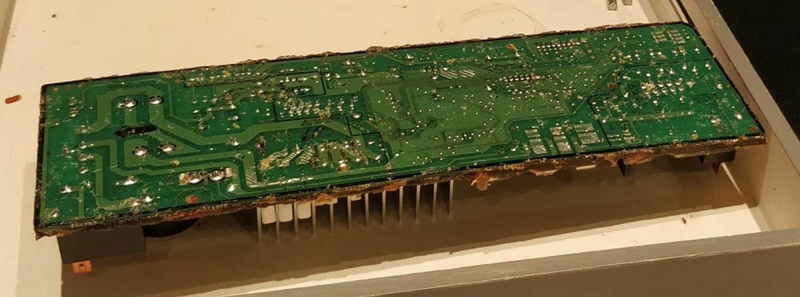

@PerlinNoise Bedankt voor je reactie. Ik ben helaas zelf uit ongeduldigheid toch verder gaan kloten met dat ding. Heb uiteindelijk aan de achter kant van dat witte kastje op de tweede foto die ik hierboven heb geplaatst de andere plaat gevonden. Na uren het siliconen laagje eraf lopen pulken kon ik eindelijk gaan solderen. Ik dacht het gefixt te hebben, blijkt nu mijn hele wasmachine niet meer aan te gaan. Waarschijnlijk te veel gekloot ermee. Ik heb bij het open maken waarschijnlijk de plaat beschadigd.
Afbeeldingslocatie: https://tweakers.net/i/OzDUCoNYFN4yYtgi1yuaeHh_oHI=/800x/filters:strip_icc():strip_exif()/f/image/KLepnrSuFShVogh0DXGMwgpC.jpg?f=fotoalbum_large
Is dit de oorzaak dat de wasmachine niet meer aan gaat of kan het (hopelijk) ook aan iets anders liggen en is er nog hoop?

Pak een multimeter en meet ieder spoor op een contact aan beide kanten. Zo zie je gelijk of het onderbroken is of dat alleen de groene isolatie van het boord is beschadigd (wat niet zo erg is). Een klein draadje over een breuk solderen en het zou weer verholpen moeten zijn.
Je kunt ook met een schroevendraaier/mes de coating voorzichtig wat verder wegschrapen. Dat zie je snel genoeg of het koper spoor nog goed is of dat je er door bent gegaan.

Ik dacht gisteren ook eens van deze methode gebruik te gaan maken.
Het enige verschil was dat onze machine de vorige run wel gewoon af had gemaakt. Maar met een nieuwe was ineens niet meer aan wilde.
Maar hier ben ik maar niet meer met de soldeerbout in de buurt geweest. Er staat nu een nieuwe wasmachine te draaien.
Door de siliconen kon er geen zuurstof bij, denk dat we daar nog geluk mee hebben gehad.
Het betrof hier een Samsung WF70F5EBP4W/EN gekocht in Q3 2015.
Afbeeldingslocatie: https://tweakers.net/i/f2cdAHONGUz4vUktM8CscyrulZM=/800x/filters:strip_icc():strip_exif()/f/image/JzjJOc633NUK0k7qEHDA640s.jpg?f=fotoalbum_large

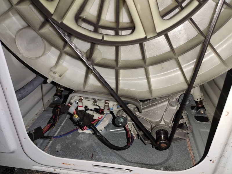

Hi,
ik ben blij dat ik dit draadje heb gevonden, want ik heb een vergelijkbaar probleem. Helaas heb ik het nog niet op kunnen lossen.
Mijn wasmachine is een Samsung WW80J6600CW Eco Bubble. Hij deed het eigenlijk altijd prima tot 2 dagen geleden. Hij is nu zo'n 7 jaar oud.
Het symptoom is dat hij 0 beweging heeft in de trommel. Ook niet een klein beetje. Als ik met de hand de trommel rond draai gaat dat prima. Op het display verschijnt geen foutmelding. Ook niet als ik de foutmeldingmode gebruik om met de 'smart' app de foutcode uit te lezen.
Ik heb de PCB uitgebouwd en de soldeerverbindingen langsgelopen. Die zagen er prima uit en ik zag geen problemen (maar ik ben geen expert). Ik heb de pcb weer geinstalleerd en het maakte geen verschil. Deze machine heeft de pcb achter het frontje zitten en die is langwerpig.
Mijn vermoeden is nu dat de motor stuk is, maar ik weet dat niet zeker.
Hebben jullie nog een goede tip?
Hieronder een fotootje van de pcb:
Afbeeldingslocatie: https://tweakers.net/i/OiA8mLvcSFtHNP0LsXFa5KHm7nY=/800x/filters:strip_icc():strip_exif()/f/image/JfvqN3dhwA2Vh0RNkMcyGjeT.jpg?f=fotoalbum_large
Afbeeldingslocatie: https://tweakers.net/i/XwtmGYvpA2AnfPpzi6LhWemHlfc=/800x/filters:strip_icc():strip_exif()/f/image/m318Mi7x2txtiSZFCAjrMpKI.jpg?f=fotoalbum_large

Vervolgens de siliconenprut van de onderkant van de plaat gehaald. Wat een gedoe. Snelle bewegingen en schrapen werkt niet, dan scheurt en verkruimelt het. Met je duim ertegen duwen werkt redelijk goed, maar rond de plekken met veel soldeerpunten en rond de ic'tjes blijft er een hoop hangen. Heel veel geduld en doorzetten, dan lukt het uiteindelijk.
Helaas wel twee mini componentjes aan de rand van het bord eraf getrokken. Dat werd de volgende uitdaging. Geen enkele identificatie of indicatie wat het zou kunnen zijn. Na wat reverse engineeren geconcludeerd dat het flyback-diodes moeten zijn van de relais die aan de andere kant van de plaat zitten. Lang gezocht naar geschikte vervangers, vooral een juist formaat kiezen bleek een uitdaging. Uiteindelijk uitgekomen bij de 1N4148W SOD-123 75 V 150 mA. Die is fysiek nog net wat groter dan die wat erop zat, maar het lukt wel om hem erop te zetten. Ik heb een stukje schema gemaakt van dat gedeelte van het bord, om de juiste polariteit van de diodes te bepalen. Ik heb helaas geen labvoeding om het mee te testen, dus dat moet dan maar in de machine.
Dan het solderen. Die diodes is echt friemelwerk, maar uiteindelijk zit het erop. Diodes D8, D3, en D10 vervangen voor nieuwe. Daarna de grote punten allemaal nagelopen, in theorie niet moeilijk, in praktijk viel het me toch tegen. Met wat soldeerpasta vloeit het op zich allemaal wel, maar hoe het er nu uitziet ben ik toch niet helemaal tevreden over. Hoe dan ook, slechter dan het was kon het niet echt worden, dus het moet er maar mee door.
Omdat de plastic doos nog goed intact is kon de plaat daar makkelijk weer in terug. Ik heb een aantal plakviltjes op de bodem en tegen de zijrand geplakt, en daarmee lijkt de plaat best netjes en redelijk stabiel in het doosje te zitten. Alle stekkertjes er weer in, en dan fingers crossed... Kennelijk zijn mijn soldeerkunsten dan toch goed genoeg, want de machine ging gewoon weer aan. Calibratieprogramma succesvol doorlopen, daarna trommelreiniging, geen probleem. Nu draaien de eerste echte wasjes weer. So far so good...
Hoe dan ook, bedankt iedereen voor de ervaringen en instructies, ik hoop dat die van ons er zo nog een tijdje tegen kan. 8 jaar is toch echt nog niet oud genoeg voor een nieuwe...

Hier ook een "trotse" bezitter van een WF70F5E3P4W, ook zo een 8 jaar oud.
Half jaar geleden liepen wij tegen de eerst problemen aan. Toen kregen we met regelmaat een storingscode.
Contact gehad met de leverancier. Deze deden ook reparaties, dus een monteur over de vloer gehad. Wij zouden toen te vaak gebruik maken van het dagelijks programma. Deze zou, meer dan gebruikelijk, de machine belasten (icm te zwaar beladen), met als gevolg dat er een bout bij de aandrijving los was getrild.
60 Euro lichter, en een advies rijker, om vaker het eco programma te gebruiken, waren wij weer geholpen. Tot afgelopen maand, toen hij dus ineens wasprogramma's niet af maakte etc, etc. Na wat gegoogle ook hier terecht gekomen en net als vele de oplossing tot een studie gemaakt. Ik ben niet zo (electro-)technisch, maar het uitbouwen en silicone-vrij maken van de printplaat, durfde ik nog wel aan.
Ik heb er voor gekozen, om een korte zijde af te zagen en 2 palletjes, af te breken. Zodoende kon ik met een keukenmes de printplaat uit zijn behuizing krijgen. Vervolgens heb ik met mijn vingertoppen en een plastic, smartphone reparatie setje, de printplaat redeijk vrij weten te maken van silicone.
Ik dacht, ik test de printplaat nog even, voordat ik hem weg breng, maar je raadt het al, overleden. Stekkertjes los gehaald en opnieuw verbonden, maar helaas nog geen succes. Wellicht dat iemand van jullie aan de hand van de onderstaande foto's iets opvalt wat niet in orde lijkt. Ik breng de printplaat vandaag weg, dus wellicht dat mijn helpende hand hier alsnog iets mee kan.

Het zijn vooral de wat grotere soldeereilanden die even een nabehandeling nodig hebben (even soldeerbout erop en wat vers soldeertin).
Afbeeldingslocatie: https://tweakers.net/i/JrWPdjmG7ipf7oBgwNz_WWZB6Ug=/full-fit-in/4000x4000/filters:no_upscale():fill(white):strip_exif()/f/image/o3CShSMW1QPccKC1KDEkd6xD.png?f=user_large

Ik na al jullie mooie foto's en uitleg enthousiast aan de slag maar mijn print zat links onderin de wasmachine.
En na het openen zag ik een print die totaal niet op de meeste van jullie lijkt.
Kan iemand mij helpen en vertellen of ik bij deze print wel de door hier beschreven oplossing kan toepassen?
Afbeeldingslocatie: https://tweakers.net/i/45auDDDHBwlu-iVHCMgfhRu-INc=/x800/filters:strip_icc():strip_exif()/f/image/94zreOcQndo0wDUJUb3t2gdf.jpg?f=fotoalbum_large
Afbeeldingslocatie: https://tweakers.net/i/Iv5PIns8QiCvsWaBPpqgFHQjxHY=/x800/filters:strip_icc():strip_exif()/f/image/qfmhrYErz7yb8R623cfuW3BZ.jpg?f=fotoalbum_large
Hoop echt dat jullie mij verder kunnen helpen, apparaat is net 3 jaar oud dus echt te zot voor woorden dat hij er nu al mee op houd.

Bovenkant van de machine er af en je kan er zo bij. Paar schroeven los, deksel er af en stekkers loshalen,
Zijkanten van het board (uit 2013) losgemaakt en daarna de onderkant er af mbv dremel. Ben een uur bezig geweest om bijna alle silicone van de onderkant er af te peuteren. Vrij bros, misschien door de wat oudere leeftijd van de machine. Aan de linker bovenkant zit nog 1/3 qua siliconen maar daar hoef je blijkbaar niks te doen.
Daarna alle grotere soldeerpunten opnieuw gedaan. Geen smd aangeraakt. En alles werkt weer.
Onderkant er weer in met hotglue gun en wat ductape voor de zekerheid.
De moer van het wiel aan de trommel zat ook los. Dit veroorzaakte een knarsende tik tijdens het draaien. Gelijk maar even strak vastgedraaid.

In 99% van de gevallen is het een contact probleem. De elektronische componenten zijn tegenwoordig zo goed, die gaan niet zo snel stuk. Let op de grote componenten die aan een koelblok vastzitten. Die worden warm. Of dikke draden/stekers naar motor/verwarming. Loopt veel stroom door. In mijn geval was het een relais waar het contact niet meer goed was. Jij hebt er zo te zien ook twee opzitten. Van die zwarte vierkante blokjes met twee stekers erop.

Inmiddels draait de nieuwe wasmachine.
De oude Samsung proberen te reparen
Heb via fixparts een nieuwe print besteld en geïnstalleerd
Nu was het testen. Gaat netjes aan maar na een 5 seconden begint het display te knipperen en kom ik niet meer verder.
Helaas denk ik dan toch een verkeerde print besteld terwijl hij helemaal het zelfde is.
Dient deze nog ingelezen te worden of iets?
Iemand hier ervaring mee?
Op internet kom ik er niet uit.
Anders gaat de print retour en de wasmachine naar de stort.
[ Voor 3% gewijzigd door uberpwner op 05-08-2022 12:27 ]
  • xah5kiDe
  • Registratie: Juli 2017
  • Laatst online: 19-10 18:33
xah5kiDe
Usernaam=wachtwoord
Denk niet dat hij ingeleerd moet worden. Zijn de symptomen exact gelijk? Dan zit het probleem waarschijnlijk ergens anders in.

Ook onze wasmachine (EcoBubble 7kg, juni 2019) had de bekende kuur van het programma niet af te maken.
Aan de hand van dit topic de stoute schoenen aangetrokken en de printplaat verwijderd en opnieuw gesoldeerd.
Ik heb, naar aanleiding van een tip in dit topic, 1 van de zijkanten van de printplaat houder eruit gesneden. Hierdoor is de printplaat redelijk makkelijk te verwijderen.
Daarna dus de silicone eraf gehaald en de contactpunten opnieuw gesoldeerd. De printplaat weer terug geplaatst en weer vastgekit, de zijkant weer terug gezet en vastgelijmt met PVC lijm.
Daarna de grote test, wat bleek, niets werkte meer.
Machine weer open, zat er een stekkertje verkeerd 😅.
Dat gefixt, et voila, hij doet het weer normaal. Lijkt wel stiller ook 🧐
Anyhow, bedankt aan de mensen die in dit topic deze uitleg/oplossing geboden hebben, dit heeft ons veel geld voor een nieuwe bespaard.
