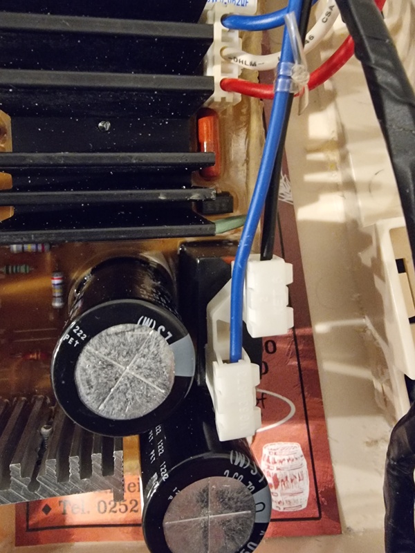

Hi! Ik heb ook de het gokje gewaagd om te kijken hoe ver ik zou komen met onze Samsung ecobubble uit 2019 met was/droog combi. Printplaat rechts achter eruit en met Dremel bij de grote printplaat gekomen. Maar die siliconen wat een ellende, iemand nog een tip hoe de siliconen het best te verwijderen, heb geen nagels meer over 😁. Iemand überhaupt de wasdroog combi na soldering weer aan de praat gekregen? Alvast dank!

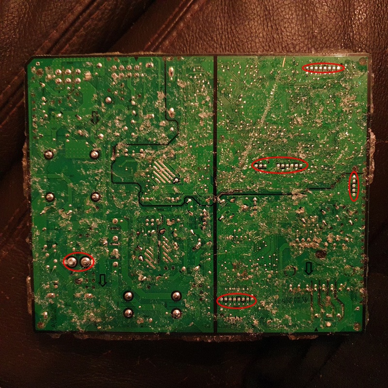

Ook hier het gekende probleem sinds een half jaar, met mijn samsung WF1124ZAC van eind 2013.
Deze heeft het dus nog zeer lang uitgehouden vergeleken met andere voorbeelden.
Ondanks dat ik alles hier gelezen heb
=> koos ik om de printplaat gewoon geheel te vervangen.
Ik had ?geluk? om mijn versie te vinden aan slechts 66€. Zie https://webshop-sidem81.f...ule_inverter_samsung.html
Sommige andere kaarten zijn wel prijziger zie ik (maar op bol.com stond mijn versie aan 120+)
Naar belgie verzenden was wel 32€ => voor 6€ kon het echter binnen frankrijk, tot net aan de grens met belgie, waar ik deze ophaalde vermits ik op verlof toch in de buurt was.
Alles lijkt te functioneren => komende week kijken of er geen E3 melding meer op komt.

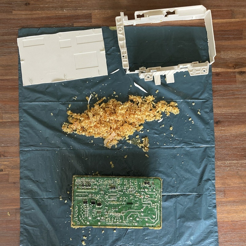

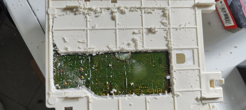

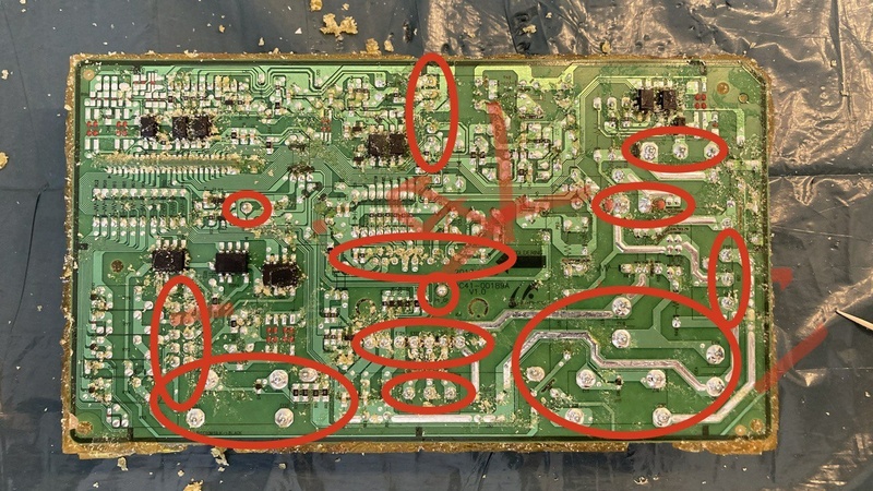

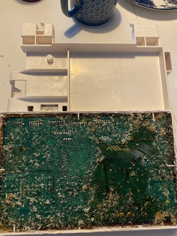

Hier ook het probleem van het niet afmaken van het programma.
Printplaat uit de wasmachine gehaald en achterkant van het bakje weggesneden en vervolgens de kit laag.
Bij het aanstippen van de soldeerpunten leek er weinig te gebeuren (soldeerbout niet heet genoeg?), maar toch maar weer terug in de machine gestopt. Eerst wat gedoe met de dE code dat de deur niet dichtzit, maar dat was af en toe wel, af en toe niet. Uiteindelijk succesvol het centrifugeer programma afgerond.
Echter nu geeft hij continue de code dE en ik kan niet vinden wat er fout zit. Zoveel mogelijk soldeerpunten gecontroleerd maar helaas geen succes.
Ik las dat ik ergens links op de plaat zou moeten zoeken naar een onderbroken verbinding, maar ten eerste wat is links? Zoals de plaat in de machine zit en je ervoor staat, of met de lange kant onder zodat de letters goed staan? Ik heb alle kanten geprobeerd, alle verbindingen doorgemeten, en kan nergens wat vinden.
Wat kan het zijn? Is het nog te maken, of toch een nieuwe printplaat kopen? Wie weet waar? Die van twee berichten hierboven ziet er wel hetzelfde uit, maar heeft niet hetzelfde nummer (ik ben op zoek naar een DC92-01223) of maakt dat niet uit?

https://www.samsungonderd...ung-parts/dc92-01223b.htm
Lijkt het voordeligst wat ik kan vinden. Is dat een beetje een goede prijs, of kan het nog ergens goedkoper?

FlatBread schreef op zondag 20 november 2022 @ 13:47:
Dan heb je eigenlijk niks gedaan. De soldeerpunten moeten wel smelten. Heb je nieuwe tin/flux erbij gebruikt?
Alternatief Neostrada/Vimexx/Versio met Hetzner en MXroute
  • FlatBread
  • Registratie: November 2022
  • Laatst online: 10-01 11:17
PerlinNoise schreef op zondag 20 november 2022 @ 15:40:
Dat dacht ik ook al. Bij de kleinere verbindingen smolt het wel, bij de grote niet. Bij de verbindingen bij de pijlen heb ik wat nieuw tin gebruikt.
Maar goed, eerst maar eens dat probleem met de deur code verhelpen lijkt me toch, anders gaat de machine nooit meer rondjes draaien...

Ondertussen met een andere soldeerbout geprobeerd de printplaat te redden, maar waarschijnlijk toch weer wat fout gedaan. Dus nu werkt er helemaal niets meer, machine gaat niet meer aan 8)7
Ik heb de handdoek maar in de ring gegooid. Leuk om te proberen, maar te hoog gegrepen voor mijn soldeer ervaring. Ondertussen een andere wasmachine besteld (AEG) die morgen geleverd wordt. Kunnen we in ieder geval weer wassen.
Toch leuk zo'n forum met tips, helaas werkte het niet voor mij, maar was de moeite waard om te proberen.

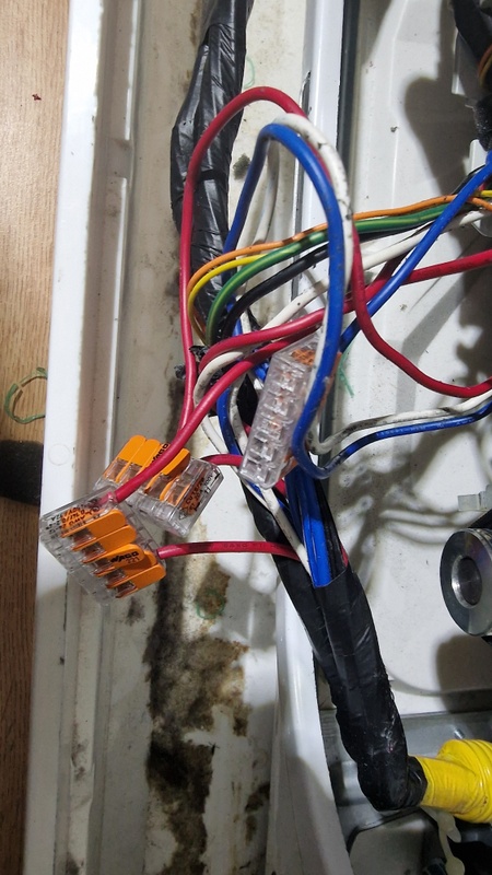

Top dit forum, bij onze wasmachine waren 3 kabels gebroken. 2 rode en 1 blauwe ader waren door. Deze met wago's vast gezet. Nu de kabels wat minder strak gezet doormiddel ty-wraps. Best veel isolatietape weg moeten halen maar de was machine doet het weer.Afbeeldingslocatie: https://tweakers.net/i/ZBGdOTnsmFA16-muvOgwxASpnnE=/x800/filters:strip_icc():strip_exif()/f/image/dGTxutf2WkXqs83oR8uzxhu6.jpg?f=fotoalbum_large

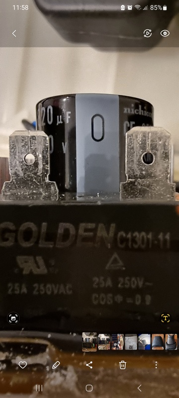

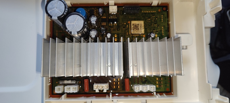

Na 10 jaar mijn 12kg wasmachine van Samsung maakt de was niet af display valt uit .
Geprobeerd om de printplaat te solderen en wonderbaarlijk 5 komplete wassen kunnen draaien.
Waarna bij de 6e was het zelfde probleem voordoet.
Ik kan de bedrading nog checken maar dan houd het bij mij op.
Iemand nog andere tips voordat ik een andere printplaat bestel of andere wasmachine koop?
Alvast bedankt
  • Platina
  • Registratie: Maart 2023
  • Laatst online: 06-04-2023
En bij het aan en uitgaan klikt ie op deze componenten als mijn gehoor goed is.
Dus waarschijnlijk wordt het een nieuwe stuurmodule.
Maar voor hoe lang blijft die goed? O-)
Hier een foto waardoor de machine aan of uit valt met een klik geluid denk ik.
Component zit vast aan 2 draden.
Golden C1301-11 is niet te vinden dus hele printplaat zou dan moeten worden vervangen.

LiReC schreef op maandag 14 november 2022 @ 02:07:
Update: de wasmachine heeft 5 maanden top gewerkt.Helaas heeft nu de rollager van de trommel het begeven (sneltrein in de berging bij zwieren). Dat is een herstelling die mij te ver gaat inzake techniek & teveel risico op lekkages nadien voor een 9 jaar oud model => er staat hier al een nieuwe
De 5 maand oude printplaat heb ik gehouden
=> als iemand deze wil overkopen dan stuur je maar een pm
model printplaat: DC92-00969A, zie link ook in de post-quote

Vanmorgen de wasmachine opengemaakt, deksel van het doosje gehaald (rechts voorin) en alles ontkoppeld. Uiteindelijk met een Stanley mes (geen Dremel/multitool helaas) de onderkant open gesneden. Uiteindelijk de hele bodem eruit gehaald, moederbord hier van losgetrokken en begonnen met het verwijderen van de gel.
2,5 uur een paar gebroken nagels en zere vingers verder uiteindelijk met satéprilker/cocktalprikkertjes aan de slag gegaan om voorzichtig alle losse stukjes overal tussen vandaan te peuteren. Dat ging verrassend goed, wel voorzichtig doen natuurlijk, maar meeste haalde ik gemakkelijk weg. Had ik veel eerder moeten doen, tip dus voor iedereen hier die dit ook nog een keer moet doen!
Afbeeldingslocatie: https://tweakers.net/i/kewRVqIRSq6p8lOxACgKjeyqlGs=/800x/filters:strip_icc():strip_exif()/f/image/V88RgfCBPxVh9aUUPO7ZYSbW.jpg?f=fotoalbum_large
Daarna voor het eerst sinds lange tijd alles zitten solderen. Geprobeerd alles een beetje bij te houden, uiteindelijk zijn dit de punten die ik allemaal opnieuw heb gedaan:
Afbeeldingslocatie: https://tweakers.net/i/fR97dYkW2icg85cQpwCnIWI82GY=/800x/filters:strip_icc():strip_exif()/f/image/wH1JOgX4AY0Ah2ScAdse2MsG.jpg?f=fotoalbum_large
In totaal, met af en toe een kopje koffie tussendoor, van 10:30 tot 15:00 uur bezig geweest, wel even een werkje dus, maar... scheelt wel de aanschaf van aan nieuwe wasmachine. Inmiddels heeft ie z'n eerste programma weer helemaal van voor tot achter gedraaid, zonder halverwege te stoppen.
Iedereen hier dank voor alle tips, Youtube linkjes etc.Vooral het filmpje van Gold Flemming was erg behulpzaam. Voorlopig hier dus weer blij met de wasmachine, al zal de volgende géén Samsung meer worden.

Ook hier een blije vinder van dit topic. Onze machine een WF70F5E3P4W van november 2013 had de laatste maanden last van dit euvel. Toch bijna 10 jaar volgehouden. Was het eerst af en toe, maar op het laatst meerdere keren per wasbeurt.
Na de print gesoldeerd te hebben draait hij al weer 2 weken probleemloos.
Inderdaad alleen de zwaardere solderingen opnieuw gesoldeerd. Pas op met de kleine smd onderdelen aan de soldeerzijde van de plaat. Ook ik had net als bij een andere reactie een diode over 1 vd relais spoelen er af getikt tijdens het verwijderen vd gel. Deze door een normale diode vervangen.
Al om al blij dat hij het weer doet.

Hoi,
Met veel belangstelling dit topic gelezen, maar blijkbaar heb ik een andere machine dan de meeste hier. De mijne is een WW81M642OBA en de trommel wil niet meer draaien. Het is te zeggen , bij een normaal programma doet die niets, bij het testprogramma draait de linker motor (van achteren gezien) even in beide richtingen en dan ineens de foutcode 3C2. Nu zitten hier 2 motoren in en aangezien de linkse nog wel beweegt en de rechtse helemaal niet zou ik vermoeden dat daar iets mee is. Nu is de print compleet anders dan wat ik hier voorbij zien komen heb.
Afbeeldingslocatie: https://tweakers.net/i/HIehet56wszy2X782yO3N7vSs14=/x800/filters:strip_icc():strip_exif()/f/image/ps2Ge6c9SD7q7PaNuk44QVXP.jpg?f=fotoalbum_large
Afbeeldingslocatie: https://tweakers.net/i/ygfvGBmHHwE_91hlxC8cl1LxVXk=/x800/filters:strip_icc():strip_exif()/f/image/nvYaoko9oCdixWULGl3jp94Q.jpg?f=fotoalbum_large
Iemand hier ervaring mee, print lijkt me ook hier super moeilijk uit te nemen, maar als het niet anders kan doen we dat gewoon. Maar hier heb ik het misschien 2 maal te doen dan ...

De machine was net geen 2 jaar als de lager problemen begonnen. Maar net buiten garantie toen het zo erg geworden was dat we wisten dat het niet ok was. Dan even laten staan om zelf te herstellen. Dat is gelukt, maar na pakweg 40 beurten heeft hij nu een ander probleem. Het zijn 2 identieke motoren maar de print links is anders dan de print rechts.
Op de foto is de rechtse print onderaan ook degene die rechts zitw en de linker print zit links in de machine.
Aan de foto's te zien zou ik denken dat de rechter print de motoren aanstuurt omdat hier 2 identieke relais te zien zijn. Ik zal de kabelbomen eens volgen om te zien naar welke de motoren gaan.
Afbeeldingslocatie: https://tweakers.net/i/D61YHNW6iXGbL4mk_QjAbfdpJ-w=/full-fit-in/4920x3264/filters:max_bytes(3145728):no_upscale():fill(white):strip_exif()/f/image/JyARmk1EVfcnxgo4nSvFMZZq.webp?f=user_large

Ondertussen de andere print er ook uit. Dit blijkt na doormeten met multimeter de stuurprint te zijn voor de motoren.
Eerst de onderkant eruit en nu de silicone eruit prutsen.

  • PerlinNoise
donald81 schreef op vrijdag 10 november 2023 @ 17:59:
Helaas ik ben ook lig geworden van de Eco Troublefanclub.
Ik heb de WW70TA026AX
Met het probleem dat die zijn programma wel start maar zodra de trommel moet gaan draaien zie je de trommel een beetje heen en weer wiebelen (minimaal) en daar blijft die hangen.
Na het lezen van dit forum heb ik mijn print eruit gehaald (zie link) maar ik zie dat jullie allemaal een ander printje hebben dan ik. Nu is mijn vraag natuurlijk welke puntjes ik moet solderen ik ben er niet zo'n held in vandaar dat ik het minimaal wil doen.
Ik hoop dat de foto's duidelijk genoeg zijn. en dat het draadje nog actief is.
https://imgur.com/a/kUiOFnZ
Zover ik kan zien op deze foto, sowieso de rood omcircelde. Die lijken wel toe aan wat extra tin.
Tip: Wel tin toevoegen, niet alleen met de soldeerbout ertegen (heb ik ook wel gezien...).
Afbeeldingslocatie: https://tweakers.net/i/neTOcYWrUrpWHspTeTH-vg1BIGc=/800x/filters:strip_icc():strip_exif()/f/image/lss261c1gAImYj0UO2uDe0Pm.jpg?f=fotoalbum_large
[ Voor 4% gewijzigd door PerlinNoise op 10-11-2023 18:13 ]

  • donald81
  • Registratie: November 2023
  • Laatst online: 16-01-2024
Kan het zijn dat de puntjes die je rood omcirkelt heb aan de andere kant niks zit? Als ik de kaart omdraai en kijk welke punten je rood omcirkeld heb zit er aan de andere kant van de kaart ook alleen puntjes maar geen chip of iets dergelijks.
  • PerlinNoise
donald81 schreef op vrijdag 10 november 2023 @ 19:15:
Dat zou kunnen. Dat wil zeggen dat die traces aan de andere kant van het bord verder gaan naar andere "componenten".
Probeer de traces maar is te volgen.

  • donald81
Ik zag het herinderde mij ineens de zaklamp methode eerder ergens hier beschreven toen zag ik he daar loopt wat door. Ga de volgende punten door de buurman even laten aansterken.
De oranje punten heb ik er nog even aan toegevoegd.

  • dicksterk
  • Laatst online: 05-02-2024
donald81 schreef op vrijdag 10 november 2023 @ 19:58:
https://imgur.com/a/SlTHVU0
Is het gelukt? mocht het repareren van de print niet lukken en mocht je een nieuwe zoeken laat het dan even weten dan kan ik je wel met advies helpen.

  • donald81
W84 schreef op zondag 12 november 2023 @ 12:56:
Aha, ja dat is motor-gerelateerd idd. Check wel even de bekabeling trouwens en de connector van de motor unit. Sowieso even loshalen en opnieuw inpluggen. Ik zeg al, die machines zitten zo shit en goedkoop inelkaar dat het nog weleens zoiets simpel kan zijn als een losse connector of kapotte, zwakke bekabeling.
Vandaag de nieuwe motor binnen gekregen en die meteen maar er even in gezet. Helaas precies hetzelfde. fout code 3C4 bij de diagnose test en een schokkerige motor reactie. Lag dus helaas niet aan de motor dus die kan terug. Dan moeten we het toch zoeken in het printplaatje denk ik? Nou zag ik bij het inspecteren van het printplaatje wel iets verdachts in mijn ogen. IK plaats er even een foto bij misschien zegt een van jullie ja logish dat is de motor aansturing en die is verrot haha. de 2 kleine zwarte chips daar lijkt het op alsof daar vocht/zweetplekken op zitten en die grote met DC26 nummer erop lijkt mij er ook niet helemaal goed uit zien maar daar twijfel ik over
En dan meteen de vraag kan iemand en wilt iemand die chips vervangen? liefst omgeving Witmarsum. . Want denk dat als ik dat doe dat het dan meer ellende gaat worden.
https://imgur.com/a/i2YPkaN
uiteraard mocht iemand een printje voor een zacht prijsje hebben liggen is dat ook welkom.
even eeen kleine toevoeging. Het lijkt er dus op dat de motor niet goed aangestuurd word. Sterker nog ik heb zelfs het idee dat die op het moment dat die aangestuurd word niet weet welke kant die op moet draaien.

  • W84
  • Laatst online: 27-11 02:57
W84
donald81 schreef op dinsdag 14 november 2023 @ 16:31:
Hm, wel gek want die foutcode is motor-gerelateerd. Misschien dan de aansturing idd. Je hebt alle kabels/stekkers rond de motorunit nagelopen op breuken etc.?
Ik kan de chips voor je vervangen, als je die kan krijgen. Ik kan met die foto niet beoordelen of ze er slecht uitzien.

xah5kiDe
Usernaam=wachtwoord
Lukraak componenten vervangen zal meestal niet werken. Wat je aangeeft ziet er prima uit.
Er zijn echter wel componenten die vaker een defect veroorzaken dan anderen. Dat zijn alle componenten waar een relatief grote stroom doorheen gaat. Die herken je aan de grotere dikkere pinnen. Of met een koelblok. De aansluitingen verkleuren soms of de soldeer vergaat (pinnetje komt los te zitten). Dat is wat hier vaak voorgesteld wordt om te repareren. Maar grote Elcos kunnen ook verlopen. Soms kun je dat zien door een bol staand dakje, maar lang niet altijd. Meten kun je dat wel makkelijk (ESR). Tot slot zie ik twee relais zitten. Bij mij was er een stuk en die moest ik vervangen. Dat was wel voor het verwarmingselement, dus een ander probleem.

Barryvdh schreef op dinsdag 13 september 2022 @ 22:03:
Hmm, ik heb een Samsung WW80M642OPW QuickDrive uit september 2019, die na precies 3 jaar hetzelfde issue lijkt te hebben. Alleen zit daar die printplaat niet aan de bovenkant.[Afbeelding]
Hij zit onderin, dus al lastig bereikbaar. Ik heb daar niet echt vertrouwen in om die helemaal los te trekken, open te breken, opnieuw solderen en weer recht genoeg terug te krijgen.. Dus toch maar even monteur langs laten komen denk ik.
Ik meld me :X
Dankbaar gebruik ik even de foto van @Barryvdh, want ons model ziet er zonder kap hetzelfde eruit. Wij hebben de WW90M760NOA/EN.
Issue:
begon met niet goed afpompen. Dat werd veroorzaakt door iets wat de "uitgang" van de trommel blokkeerde naar de filter en pomp. Ik vermoed iets als een muntje van een winkelwagen of iets dergelijks. Heeft mij wat moeite gekost om erachter te komen, want het ronde object blokkeerde precies de uitgang alsof het altijd nooit open moest zijn. Dus ik zat al te zoeken via de filteringang hoe het water zou lopen ahahha. Ik meld dit dus voor anderen mochten ze hetzelfde hebben. Het lag dus niet aan teveel sop of iets dergelijks en blijkbaar kunnen dit soort objecten de trommel verlaten. Ik kwam zojuist bij het verwijderen van de verbindingsslang tussen de trommel en de pomp een enorm grote (10x5cm ofzo) vlakke steen tegen. Mijn jongste verzameld nogal steentjes... Hoe dit ding buiten de trommel kan komen....
Enfin; laatst ontstond er het probleem dat na het programma de deurslot er vanaf gaat, maar dan een twee seconden later weer de deur op slot doet en dat herhaalt zich zo'n 10 keer met forse knallen. Bij het openen tussen deze acties, gaat de machine ineens na 10 seconden ofzoiets afpompen (terwijl het programma al klaar was). Ik heb nog een paar weken kunnen wassen.
Maar gisteren, kreeg ik het signaal van Homewizard dat het stroomgebruik onder bepaalde waarde was gekomen, wat ik gebruik om na te gaan of de wasmachine klaar is. Daar is iets fout gegaan, want wat er in zat (ter grote van 1 badhanddoek) was nog zijknat. Hierna heb ik de stroom eraf gehaald, gewacht en er weer op gezet, want de machine reageerde niet meer op aanraking van de knoppen. Vervolgens klapte mijn aardlek eruit.
Op basis van deze topic, wellicht dat de ontstoringsfilter overleden was. Ik heb deze via de bovenkant eruit gehaald en de 230v draden doorverbonden. Het apparaat reageerde nog niet op de aanraakknoppen, ondanks dat ik zeker weet dat er stroom op stond.
Vandaag de machine op zijn kant gelegd en de onderplaat verwijderd. Ik zie twee printplaat modules zitten. één linksonder en één rechtsonder. Ze worden vastgehouden met clips en schroeven maar ook door de kabelbomen die erin geprikt zitten.
Iemand enig idee welke module wat zou doen en of het logisch zou zijn dat één van deze modules een probleem heeft (zoals soldeer). Als ik achter de wasmachine zou zitten, dan loopt de 230v kabelboom naar de module linksonder en daarna naar de module rechtsonder. Alleen hoe komen deze modules (in de behuizing) uit de wasmachine? Het lijkt erop dat ik blind moet werken om de kabelbomen los te krijgen, maar dat lijkt mij zo niet logisch (of is een Samsung monteur hier ook uren mee bezig?).
Wat is jullie ervaring?

  • mgizmo
  • Laatst online: 13:12
Inmiddels ligt de wasmachine op de operatietafel, zijn beide modules uit de behuizing gehaald en ben ik op basis van https://www.manualslib.co...88385/Samsung-Ww90m6.html en YouTube: Samsung washer not turning on - Diagnostic and repair of the main lo... met de multimeter aan de slag gegaan. In deze YT wordt er gesproken over de 5v en 12v, maar in mijn geval (de WW90M7 serie) zit er geen draad in de connector voor de pin met 5v. De situatie is dus niet helemaal gelijk voor mijn WW90M760NOA.
Wat ik mij even afvraag; mijn wasmachine reageert totaal niet. Nu is deze wasmachine met aanraaktoetsen en moet deze wel de aanraking opmerken. Ik kan mij dus voorstellen dat het een probleem zou kunnen zijn met de front pcb.
Maar wat mij bezig houdt, als ik het goed begrijp gaat de wasmachine niet aan als de relais of de deurslot defect is ("When connector CN11 is disconnected from the main PCB, the breaker will not trip. But the machine won't turn on either." @ https://diy.stackexchange...-immediately-when-plugged). Ik heb al dagen voordat de machine het niet meer deed, dat de deurvergrendelijk geactiveerd en weer losgelaten werd. Ik hoorde dan ook klikken in de machine, wat ik nu vermoed dat het de relais is op één van de pcb's:
Afbeeldingslocatie: https://tweakers.net/i/u-bueAo1AML9Tc9QP165UPdb28k=/800x/filters:strip_exif()/f/image/IDaCgXPKulmoh4KeMLHEklqG.png?f=fotoalbum_large
Kan het kloppen dat als de relais defect is of de deurslot dat er geen stroom loopt naar bijv de front pcb en dat niets het doet? In het YT filmpje vanaf 3:16 heeft hij het over de manual waarin staat hoe hij die AC check moet doen. De PDF van de eerste link bevat niet deze informatie. Nu lijken de PCB's hierin wel identiek, maar dan moet ik afgaan op zijn verhaal en ik ben meer op zoek naar bevestiging of het aannemelijk is de situatie voordat de wasmachine ermee stopte dat het heel goed met de relais of deurslot te maken kan hebben. Om nu twee PCB's te ontdoen van de behuizing op zoek naar slechte soldeerpunten, terwijl het bijv een defect relais of deurslot is....
Iemand met de nodige kennis om mij hierin te adviseren/vragen te beantwoorden?
The resistance of No. 2 and 3 of the DOOR LOCK SWITCH must be approximately 155~200Ω ( In state of pushing slider)
Ik meet 167Ω. Dus dat is goed.
The 220V is directly connected to the door. Check and repair the power wire connections and insulation state.
Ik meet 105V tussen pin 1 en 2 van de connector (dat in de deurslot gaat). Ik constateer in het document (een ww90m6 doc ipv ww90m7 dat ik niet kan vinden) dat de blauwe draad naar de RY7 relais (pin2 op de connector/op de relais pin4) op de main PCB gaat en de zwarte draad naar de CN11 connector (pint1) op de main PCB.
Tussen pin1 en pin2 op de RY7 relais meet ik wel 230V.
De vraag is alleen of het 105V kan zijn als ik de wasmachine met de tiptoetsen niet aankrijg of hebben we dan daadwerkelijk met een faulty PCB te maken...
