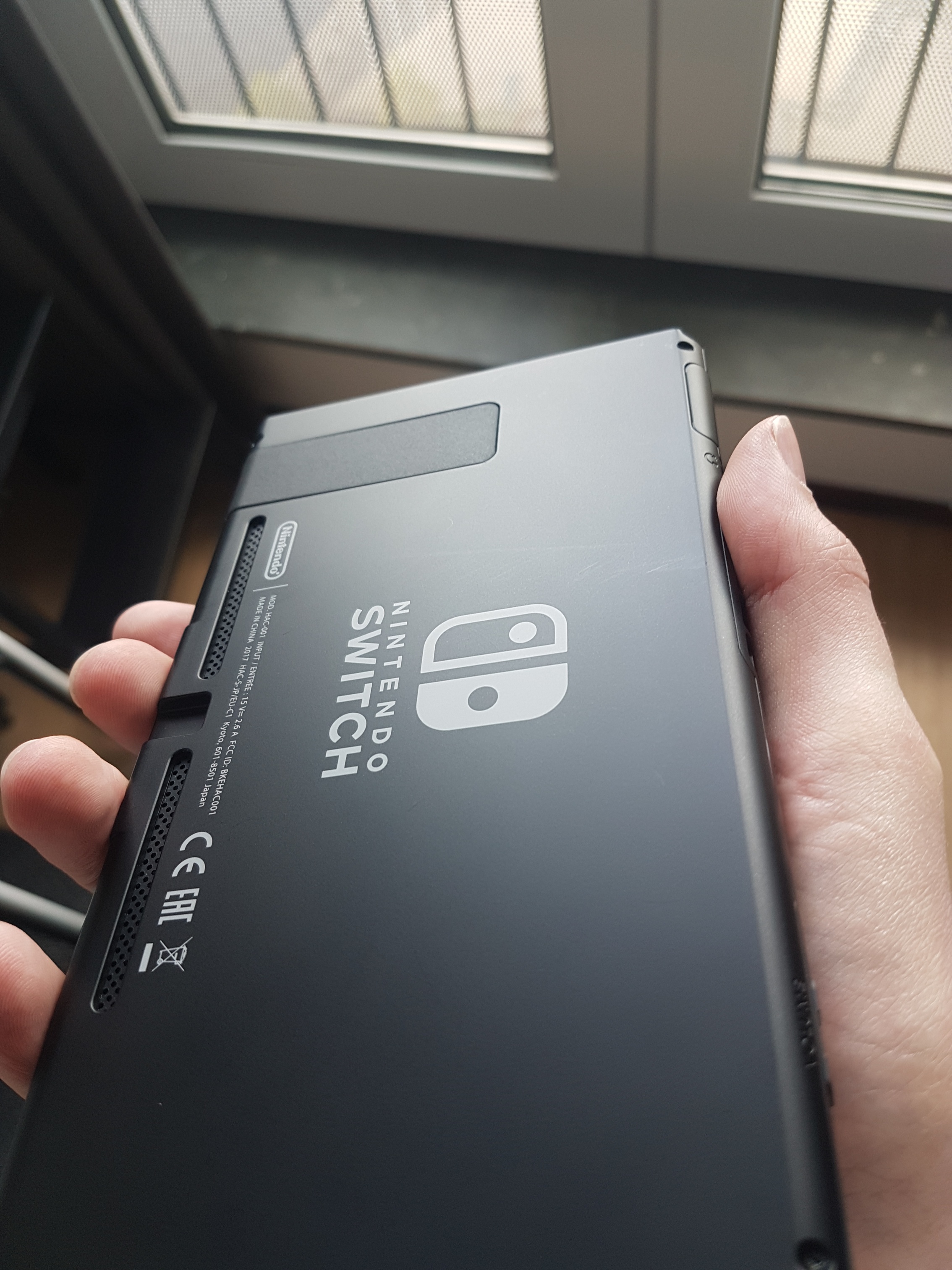

Crosspost uit [Nintendo Switch]Scheurtjes in de behuizing:
Hij is weer terug. Wederom een reparatie, geen bobbeltje meer. Denk alleen dat de achterkant refurbished is:
Afbeeldingslocatie: https://tweakers.net/ext/f/Bas6VL89gxjhzmHL0Pdhl9ZL/medium.jpg
Zitten vegen/krassen op die er niet af komen. Beetje jammer. Baal hier ook wel weer van zeg, maar ga 'm hier denk ik niet voor terugsturen. Betwijfel sowieso of ze er iets mee zouden doen.

Thomas schreef op vrijdag 28 april 2017 @ 11:59:
Er zitten ook vegen en krassen die er niet vanaf willen op de achterkant van de mijne, en die heb ik als een princesje behandeld. Dat plastic lijkt gewoon echt heel gevoelig te zijn.

NMe schreef op vrijdag 28 april 2017 @ 12:04:
Ik had het inderdaad ook. Vorige keer was de achterkant krasloos maar toen ik hem terugzond zaten er alweer plekken op. Dit zijn er alleen wel erg veel (ze zijn niet allemaal te zien). Ik vind het wel mooi zo dus, maar toch vreemd.

veel mensen zaten te zeuren over krassen op de voorkant door de dock, maar bij mij zitten ze op de achterkant.
elke keer hoor ik de kras gebeuren, maar ik kan nooit iets vinden in mijn dock dat een kras zou kunnen geven behalve de rails.
ik heb een mailtje gestuurd naar nintendo hierover, maar ik moet waarschijnlijk tot na het weekend wachten op antwoord.
Ik heb nog geen reactie gehad op mijn mailtje van meer dan een maand geleden dus ik vermoed dat je niks gaat horen zonder telefonisch contact op te nemen.

Na meerdere keren behuizings problemen te hebben van haarscheurtjes, heb ik nu na 2.5 maanden gebruik een losse digitizer na een hoop Splatoon 2 in docked mode gespeeld te hebben.
Werkelijk waar de slechts gebouwde handheld die ik ooit gehad heb.
Terug geduwd en tijdens het afkoelen er meerdere boeken op gelegd en een nachtje gewacht. Ben benieuwd of die er vanavond na een uurtje spelen er weer langzaam uit komt.
Te zien in de foto hier dat het scherm ongeveer 2mm de behuizing uit komt in de hoek.
Afbeeldingslocatie: https://i.imgur.com/Z9WnNHg.jpg
