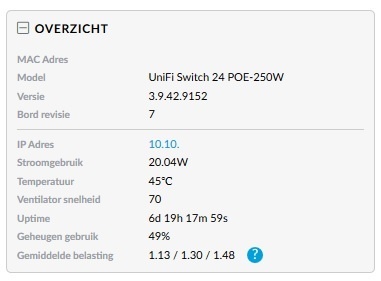

@melwasul
Ik vind over het algemeen de Ubiquiti apparatuur relatief gezien erg warm. Vooral de passief gekoelde apparatuur (US-8-60W bijv.) werd echt zo warm dat ik mijn hand er niet langer dan een aantal seconden erop kon houden. Dit was weliswaar wel met de tropische temperaturen van onlangs.
De US-24-250W hier thuis is op het moment 45graden:

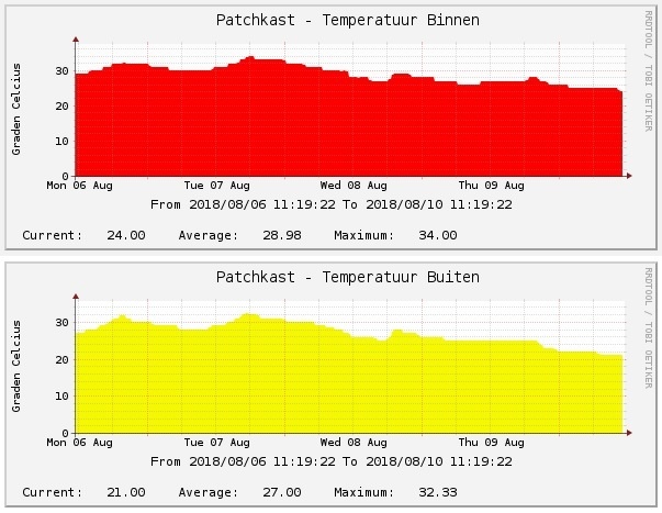

Ik heb in de patchkast zelf geen verdere actieve koeling (nodig), dit zijn de temperaturen binnen en buiten de patchkast van de afgelopen 4 dagen:
Afbeeldingslocatie: https://tweakers.net/ext/f/jk0AFtyQTmLj6LNKE1RDuVOa/full.jpg
Naast deze apparatuur staat eronder nog mijn ESXi-bak (HP Gen8 server) en een UPS voor het zaakje.
Alle fans in de apparatuur zijn origineel trouwens.

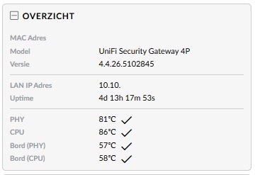

Dit zijn de huidige temps van mijn UniFi Security Gateway 4P:
Afbeeldingslocatie: https://tweakers.net/ext/f/kRL2s9RAjRv0izceacbF84aL/full.jpg
De US-24-250W is trouwens niet heel stil vind ik. Hier is een topic op ubnt.com waarbij sommige hun switch hebben gemodificeerd van het vervangen van de fans tot het slopen van de casing of het maken van fan ducts met karton. Let er wel op dat de switch 4 aansluitingen heeft op het PCB daar waar er origineel 2 van in gebruik zijn. Dus wellicht is het voor jou de oplossing om 4 stillere fans te gebruiken om dezelfde airflow te genereren als met de 2 luidruchtige originele fans.

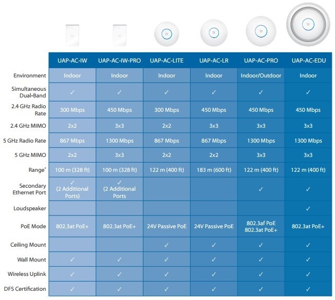

Iets uitgebreider. het ligt eraan wat je wil, heb je clients die 3X3 antenne config hebben, dan haal je met de PRO betere performance. als dat minder van belang is, kun je wegkomen met een LITE of LR.
Als je huis dikke betonnen vloeren heeft dan ben je kansloos om met een AP meerdere verdiepingen te dekken. Dan kun je uiteindelijk maar beter meerdere goedkope AP's ophangen dan minder duurdere.

Voor dat soort snelheid (Mbps) zit je met alle soorten goed.. ;)
Let op dit is een wat ouder overzichtje, dus de POE verschillen zijn nu anders.
Unifi AP overview

MisteRMeesteR schreef op vrijdag 10 augustus 2018 @ 11:24:
@melwasul
Deze hangt tussen zijn routerende broer en modem (in bridge) in de patchkast alhier:
PoE+ uitschakelen op porten die het niet nodig hebben scheelt aardig wat. En je kan handmatig de fansnelheid forceren via de cli.

M_V schreef op vrijdag 10 augustus 2018 @ 12:21:
Wederom dank voor deze reactie! Die In-walls zijn ook wel erg mooi. Die zou ik eventueel in plaats van de wanddozen kunnen plaatsen. Wel jammer dat het dus wat gedoe is met de standaard Europese UTP-dozen, maar het lijkt wel te werken. Ik zit er dan nu aan te denken om 3 AP's te kopen, 2 In Walls en 1 "gewone". Het liefst had ik er voor elke verdieping 1 genomen, maar wat ik al eerder had gezegd, de bovenste verdieping heeft geen loze leidingen (vergeten aan te vinken bij de bouw). Ik zou dus nu willen:
1. Een In-wall accesspoint aan de achterkant op de begane grond in plaats van mijn wanddoos. Deze heeft dan hopelijk genoeg power voor bereik in de achtertuin (tuintje van niks en 2.4Ghz is genoeg). Bovendien zal hij ook nog wel de achterkant vaan de 1e verdieping kunnen pakken, want daar zit een vide.
2. Een in-wall aan de voorkant op de eerste verdieping (dat is in de buurt van mijn multimediadingen, dus die hebben dan goed bereik)
3. Een "gewone" (ronde) AP in het trappenhuis tussen de tweede en derde verdieping. De UTP kan ik vrij eenvoudig vanuit een van de muurpunten trekken. Die zou dan genoeg bereik moeten hebben voor die verdiepingen.
Hebben we zo een plan of zouden jullie het helemaal anders doen?
Ter verduidelijking:
Gezien de grote open ruimtes op de begane grond en eerste verdieping lijkt mij dat geen slechte opzet inderdaad. Met het gewone AP tussen de 2e en 3e verdieping moet je denk ik even spelen. Zelf zou ik hem waarschijnlijk aan het plafond van de overloop (op de tweede verdieping) plaatsen. Nu wil je hem neem ik aan aan de muur hangen? En daar zijn de gewone APs niet op ontworpen (kan wel en zal ook werken), en levert je mogelijk wat nadelen op qua bereik op de tweede verdieping. Door hem op de overloop te hangen heb je waarschijnlijk overal goed/beter bereik op de tweede verdieping, en op de derde verdieping denk ik dat je niet veel wifi nodig hebt? (aangezien deze gewoon als "zolder" erop staat).

MewBie schreef op vrijdag 10 augustus 2018 @ 12:48:
Hoezo zou dat aardig schelen? Ben benieuwd naar je (technische) uitleg hiervan :+
Zie hier de temperaturen van mijn US-24-250W:
SWITCH-01-US.v3.9.42# swctrl env show
General Temperature (C): 45
Temperature sensors:
Sensor          Temp (C)    State           Max Temp (C)
TEMP-1          42          Normal          51
TEMP-2          27          Normal          37
PoE-01          45          Normal          55
PoE-02          45          Normal          53
PoE-03          45          Normal          55
PoE-04          45          Normal          53
PoE-05          43          Normal          51
PoE-06          41          Normal          49
Fan Duty Level: 70
En geluid mag het spul hier maken, hangt in een patchkast boven in mijn studeerhok waar ik er geen last van heb i.t.t. de huiskamer ;) Dus geen noodzaak hier om het fanlevel handmatig terug te schroeven.

grindal81 schreef op vrijdag 10 augustus 2018 @ 16:33:
Let op de US8-60W kan enkel PoE (15w) leveren... De UAP-AC-IW heeft PoE+ nodig...
ofwel de switch vervangen door het 150W model, deze geeft 8x PoE+ ofwel op je verdieping standaard AP's, deze kan je wel voeden via US8-60
PoE+ is, zoals @Verwijderd ook al gevonden had, alleen nodig als je de PoE passthrough optie van de IW wilt gebruiken (1 poort kan ook PoE leveren). En afhankelijk van het apparaat wat je aansluit kan ook PoE voldoen, zolang het totaal onder de 15W blijft. Bv een UAP AC Lite werkt ook via PoE => IW => Lite omdat het totaal van IW + Lite onder de 15W blijft
Overigens klopt 8x PoE+ voor de USW 8-150W ook niet helemaal. Ja, alle poorten kunnen PoE+ leveren, maar aangezien PoE+ 30W is kun je maar 5 poorten tegelijk van PoE+ voorzien (want 150W / 30W). Waar de USW 8 60W dus de beperking heeft dat überhaupt maar 4 van de 8 poorten PoE kunnen leveren

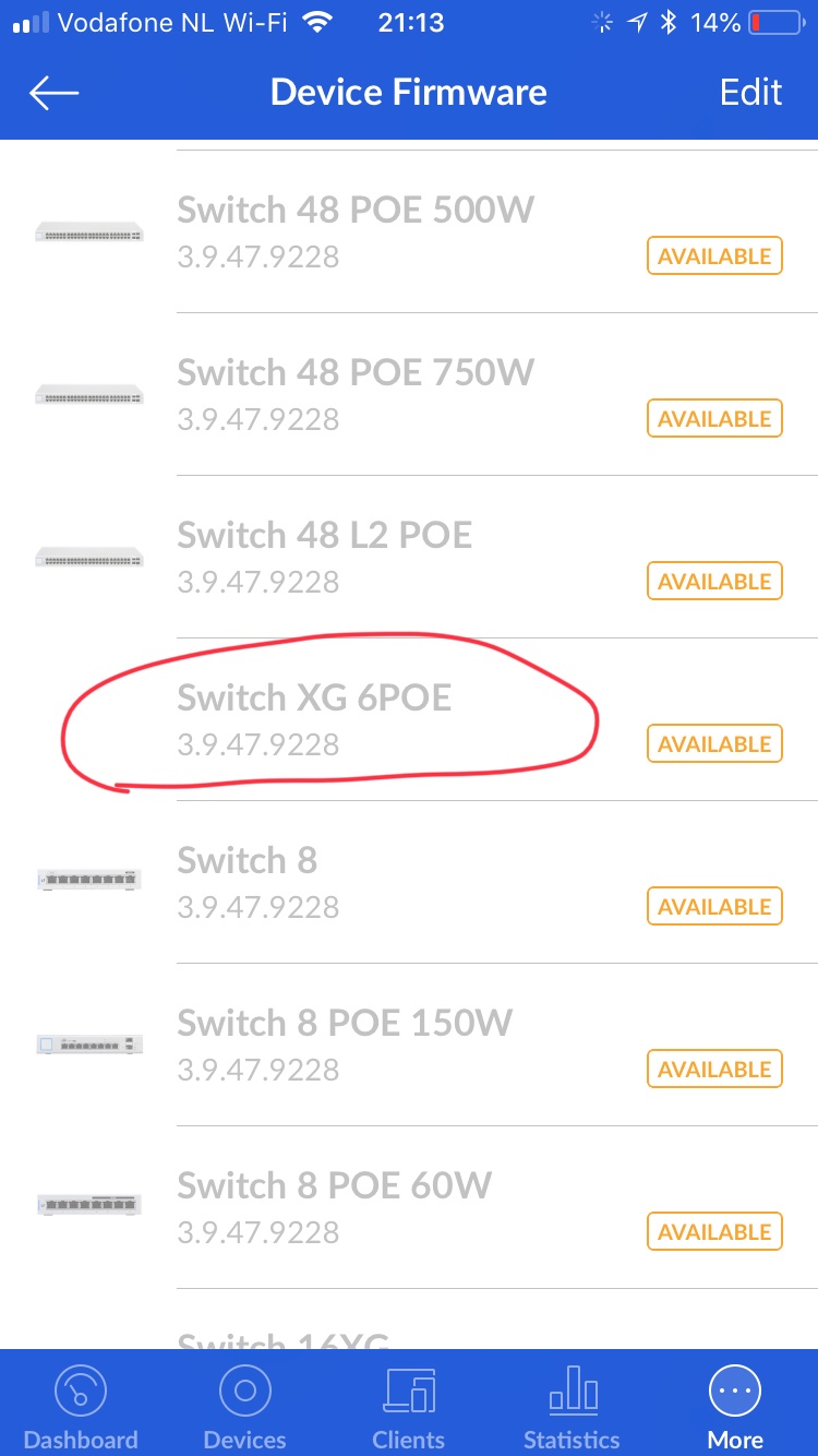

In de app staat sinds controller 5.9.22 een device firmware van een voor mij onbekend device. Ook zoekacties op internet hebben niks opgeleverd. Iemand enig idee wat dit voor switch is?
Afbeeldingslocatie: https://tweakers.net/ext/f/eVYxQExNxJ5utHVms1uGrt7y/medium.jpg

Napsju schreef op vrijdag 10 augustus 2018 @ 21:17:
Klopt. De USW XG 6 POE staat nu al bij een aantal (beta) firmware releases maar v.z.i.w. is er verder niks over bekend. In ieder geval is er een topic in het beta forum met dezelfde vraag en daar staat ook niks in wat het is.
Maar gezien de XG kun je er vanuit gaan dat het een 10 Gbit/s device zal zijn. Gezien ze diezelfde toevoeging ook hebben bij de USW XG 16 die dan ook 10Gbit/s is en er ook een aantal UAPs met XG toevoeging zijn die allemaal een 10Gbit/s aansluiting hebben.

RobertMe schreef op vrijdag 10 augustus 2018 @ 21:23:
Maar dit klinkt gewoon niet logisch op basis van de naam. Een 6-poorts 10G switch met PoE? Een soort kleinere, snellere versie van een US8-150 misschien? Voor de enthousiaste thuisgebruiker wellicht, ik zie een bedrijf dit niet zo snel nodig hebben.
Wel logischer met die UAP XG, maar dan nog: met een grotere install kom je dan alsnog tekort. Zoveel 10G apparatuur met PoE is er niet (geen?), kan me goed voorstellen dat die 2 elkaar uitsluiten.

Ethirty schreef op vrijdag 10 augustus 2018 @ 22:11:
Volgens mij heeft Ubiquiti nu zelf 1 of 2 APs (in de maak?) die zowel 10Gbit/s zijn als 802.3bt ('nog meer PoE') vereisen. Ik vermoed dat deze switch daarvoor gaat komen. Deze APs zijn volgensmij ook met gerichte straling (bv 90 graden) dus daarvan hang je er meer op 1 plek, elk in een andere richting. Zo'n kleine switch met maar 6 poorten zal dan vermoed ik daarvoor bedoeld zijn. Uplink (mogelijk met LACP) en dan nog 2, 3 of 4 van die UAPs eraan.
En als dit klopt en de switch daarvoor bedoeld is doe ik ook maar meteen een gok naar de specs:
4 10Gbit/s ethernet poorten
2 SFP+ poorten (mogelijk met 2 ethernetpoorten waarbij je of de een of de ander gebruikt)
802.3bt PoE
[ Voor 10% gewijzigd door RobertMe op 10-08-2018 22:24 ]

Van wat ik zo snel even zie is 802.3bt nog niet helemaal klaar. Power loopt uiteen van 60-100W en er is ook nog geen definieve standaard voor de combinatie met 10G. Misschien dat er daarom nog weinig bekend over is. Als ze er aan werken zal de hardware nog wel pre-alpha zijn.

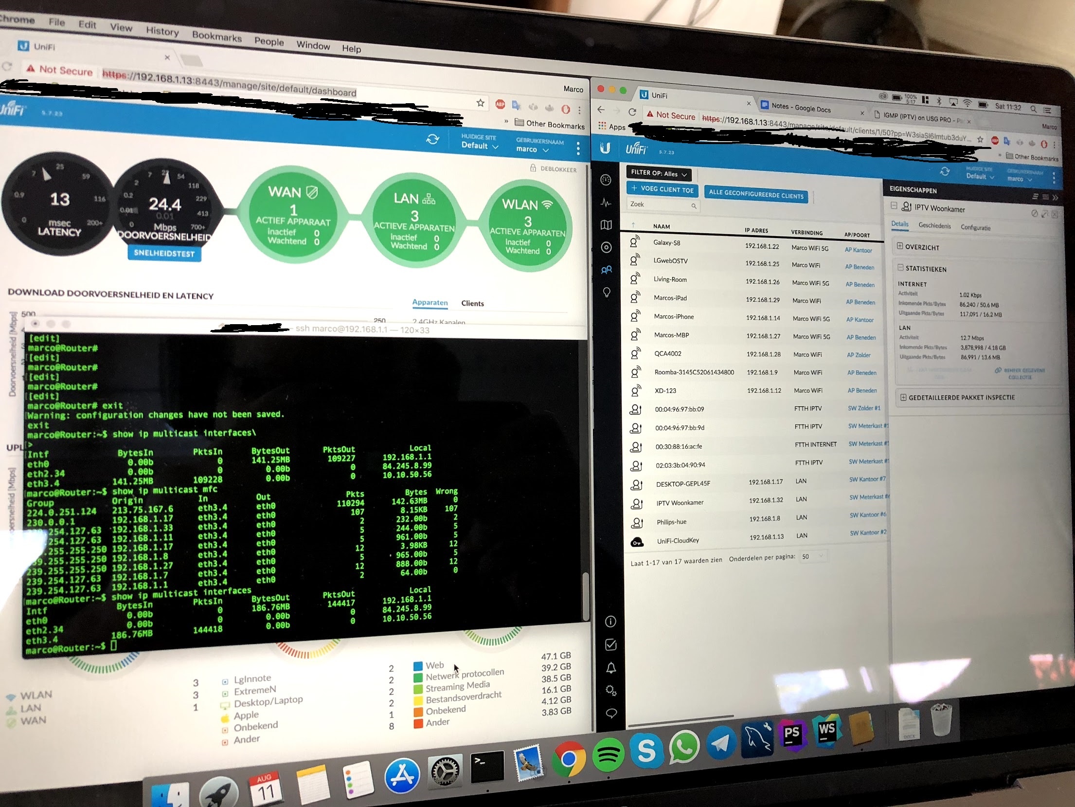

Ik loop nu al een tijdje te klooien met USG pro en IPTV van Tweak, nu is dit onderwerp een stuk vaker voorgekomen. Maar ik kan ook met behulp daarvan niet achter komen wat er bij mij fout zit.
Afbeeldingslocatie: https://tweakers.net/ext/f/iJGkZKwoZdFlht93puPCgdn1/thumb.jpg
Zoals je kunt zien op de afbeelding, lukt het de decoder om een multicast stream te joinen, je ziet ook dat hij zonder problemen over de IGMP proxy naar het lan wordt geslingerd. In het rechter scherm zie je dat de "IPTV Woonkamer" ook de multicast stream ontvangt. Als ik de decoder uit zet dan verdwijnt ook al het multicast verkeer en zie je dat de IGMP proxy data ook niet meer oploopt. Zodra ik de decoder weer aan zet zie je ook weer data erover komen.
Echter werkt het niet en ik kan er maar niet achter komen waarom dit zo is. Alle functionaliteit van de decoder werkt, behalve live tv. Nu zijn alle overige functies zoals "replay" (uitzending gemist) e.d. wel te gebruiken, aangezien deze via het normale internet hun data ontvangen. Maar de echte live tv dus niet.
Configuratie is als volgt:
eth0 = lan
eth2.34 = internet
eth3.4 = IPTV
iptv heeft een adres via DHCP, er is een route ingesteld voor al het verkeer richting 185.6.48.0/26 zodat het over de vlan 4 gateway gaat.
Verder is er een IGMP proxy opgezet voor verkeer van eth3.4 naar eth0.
Dit is mijn config: https://pastebin.com/DXgwTzkR
Is er wellicht een werkende config beschikbaar voor een USG? Ik weet dat er een edgerouter config beschikbaar is maar daar kan ik niet helemaal in vinden wat nou anders is dan mijn config.
Bvbd
[ Voor 14% gewijzigd door marco282 op 11-08-2018 13:49 ]
3X Multiplus II 10KVA, 2x MPPT RS 450/200, 48v 82kWh LiFePO4, 21kwp PV
  • hermanh
  • Laatst online: 23-11 21:45
marco282 schreef op zaterdag 11 augustus 2018 @ 13:41:
eth0 = lan
eth2.34 = internet
eth3.4 = IPTV
Bvbd
Hoe sluit jij je usg aan op de ftu? Mijn vlans komen op eth1 binnen. (enkele kabel) Daarbij heb ik de mac adressen van mijn zyxel router herbruikt.
Overigens is mijn default gateway voor iptv vlan op basis van het verkregen ipadres. Die van mij is 10.10.51.1
Aangezien replaytv wel goed gaat lijkt het een issue met routeren van en naar het iptv vlan.
  • marco282
  • Laatst online: 24-11-2025
hermanh schreef op zaterdag 11 augustus 2018 @ 14:39:
De FTU zit aangesloten op een switch, de poort waar die op zit aangesloten heeft alleen vlan 4 en 34 aan staan, 2 andere switch poorten met dezelfde config zijn aangesloten op de WAN1 eth2 en WAN2 eth3 van de USG 4Pro.
WAN1 verkrijgt via dhcp een ip adres op eth2.34 en WAN2 verkrijgt via dhcp een ip adres op eth3.4
Ik weet dat dit ook via 1 wan kan met een extra VIF. Maar dit lijkt me voor nu even makkelijker.
LAN1 eth0 feed weer terug in de switch als gewoon de default vlan 1.
Als ik vanaf mijn computer een traceroute doe naar het IPTV netwerk "185.6.48.0/26" zie ik wel dat dit over het juiste netwerk gaat en dus via VLAN4. Dit moet ook wel werken anders kon het kastje nooit een multicast group joinen en zou daar dus ook geen verkeer van ontvangen worden.
Die config heb ik als volgt ingevoerd:
set protocols static table 1 route 0.0.0.0/0 next-hop 10.10.48.1
set firewall modify LOAD_BALANCE rule 3000 action modify
set firewall modify LOAD_BALANCE rule 3000 modify table 1
set firewall modify LOAD_BALANCE rule 3000 destination address 185.6.48.0/26
set firewall modify LOAD_BALANCE rule 3000 protocol all
Tevens als ik IGMP snooping uitzet, zie ik ook gewoon al het multicast verkeer op mijn pc via wireshark, de iptv stream komt dus daadwerkelijk binnen alleen lijken niet afgespeeld te worden. Of wellicht herkent de kastje het niet door misschien verkeerde NAT oid?
[ Voor 28% gewijzigd door marco282 op 11-08-2018 14:58 ]
  • hermanh
En is je verkregen ip-adres ook 10.10.48.x?
Dat is voor mijn edgerouter config altijd hetgeen wat ik nakijk en aanpas. Ben al een paar keer van ip verandert na een reboot. Anders werkt iptv niet.
  • marco282
hermanh schreef op zaterdag 11 augustus 2018 @ 14:59:
Afbeeldingslocatie: https://tweakers.net/ext/f/Jo9Rrc0Ttfz89pSUDH9RVHWg/thumb.png
Hij ontvangt er een uit 10.10.50.x, gezien de subnet mask is dit nog binnen de range
Dit is de hele lease
interface : eth3.4
ip address : 10.10.50.56 [Active]
subnet mask: 255.255.248.0
router : 10.10.48.1
name server: 82.197.196.182 82.197.196.183
dhcp server: 10.10.0.33
lease time : 3600
last update: Sat Aug 11 14:43:51 CEST 2018
expiry : Sat Aug 11 15:43:50 CEST 2018
reason : RENEW
[ Voor 26% gewijzigd door marco282 op 11-08-2018 15:02 ]
  • marco282
Het is opgelost en t werkt! Nu moet ik even allerlei config aanpassingen verwijderen zodat ik kan zien wat t precies was dat t liet werken en dan zal ik ook mijn config hier posten.
EDIT: het was de firewall........
[ Voor 175% gewijzigd door marco282 op 11-08-2018 17:13 ]

rjhilbrink schreef op zondag 12 augustus 2018 @ 17:44:
Mijn USG-PRO met noctua fans haalt max 80 grafen (CPU) in een meterkast die zelf 32 graden is. De 16-150 word max 70 en daarvan slaat de fan nooit aan. Hooguit bij het rebooten.
Ik heb de Noctua fans inmiddels ook. Bij een bedrijf in Helmond heb ik tevens een tunnel laten rapid prototypen die over de beide heatsinks gaat. Dan gaat er 1 fan inblazen en 1 fan uitblazen. De huidige fans staan op dit moment gewoon uit wat me niet helemaal de bedoeling lijkt (geen idee hoe ik ze aan zet?). Moet ze nog inbouwen maar ik wacht even dat de fan tray ook binnen is en de 'tunnel'.

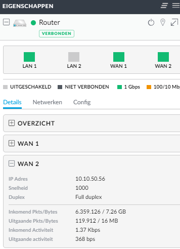

Dit weekend aan de slag geweest om mijn thuisnetwerk flink op de schop te nemen, besloten om alles maar te vervangen door Ubiqiti spul. Mijn thuisnetwerk bestaat nu uit:
pricewatch: Ubiquiti UniFi Switch (16-poorts, 150W PoE+)
pricewatch: Ubiquiti UniFi AP AC LR (1-Pack)
pricewatch: Ubiquiti UniFi Cloud Key
pricewatch: Ubiquiti UniFi Switch (8-poorts, 60W PoE)
pricewatch: Ubiquiti UniFi USG PRO Gateway Router
De eerste 4 werken perfect, dus nu wordt het tijd om met de USG aan de slag te gaan.
Ik heb glasvezel via Telfort met een NTU kastje waar 1 kabel uit komt en een Experiabox V8.
Mijn doel is de Experiabox volledig uit te zetten, en als ik dit topic lees en er op google moet dat ook mogelijk zijn.
@Psvtje10 heeft een mooie omschrijving gemaakt in Psvtje10 in "IPTV issues met USG als vervanging van Experiabox" waarin beschreven wordt hoe je het bridged kan doen, maar mijn voorkeur zou de routed optie zijn, al is het alleen maar omdat ik met die methode wat krap in m'n poorten kom te zitten op de 16 poort switch.
In dit topic kwam ik deze configuratie tegen van @QempZoR , ik denk dat ik daar dus maar even mee ga spelen. Deze is volgens mij gemaakt voor de USG, maar ik vermoed dat deze het ook gewoon bruikbaar is op de USG PRO, al moet ik misscchien wat andere ETH interfaces gebruiken, volgens mij zijn de poorten als volgt bij de USG pro:
eth0 = LAN1
eth1 = LAN2
eth2 = WAN1
eth3 = WAN2
WAN2/LAN2 ga ik voorlopig niet gebruiken.
Voordat ik begin, nog even wat vragen die iemand hier wellicht weet te beantwoorden:
- Moet de USG op een bepaalde versie firmware draaien, of kan ik gewoon de laatste versie gebruiken?
- Als ik zaken wijzig via de config.gateway.json file, ga ik die dan ook terug zien in de UI (En zijn ze daar dan ook nog aanpasbaar?)

AtlonXP1800 schreef op maandag 13 augustus 2018 @ 10:21:
eth0 = LAN1
eth1 = LAN2
eth2 = WAN1
eth3 = WAN2
- Moet de USB op een bepaalde versie firmware draaien, of kan ik gewoon de laatste versie gebruiken?
Ik zou gaan voor v 4.4.18 of 4.4.26, ondanks dat verschillende mensen het oo kwerkend hebben met bijv 4.4.22 (let op: 4.4.26 is een beta/Stable Candidate)
Nee, Daarom wil je de meeste zaken niet in je json hebben, maar puur alleen het meest noodzakelijke, zoals in mijn config aanwezig is.
Check wel even of de ETH Descriptions op WAN WAN en LAN staan, anders gaat alles stuq :+
PS: en verander eth0 naar eth2 en eth1 naar eth0 :)

Heb nu al effe binnenshuis 2 G3 micro cameratjes hangen, super tevreden over.
En om alles binnen dezelfde omgeving te houden, zou ik men buitencameras ook willen vervangen door Ubiquitis.
Ben nu enkel nog aan het twijfelen, zou ik de gewone G3 nemen, welke ongeveer rond de 140 euro/stuk kosten, of de G3 Pro, welke wel direct minstens 280 euro/stuk kost.
Blijkbaar zou de gewone G3 ook wel buiten kunnen, al moet ie wel verdekt staan, wat bij 1 zeker niet het geval zal zijn. De andere hangen vlak onder de dakgoot, en bij slagregen, hangen deze natuurlijk ook wel in de volle regenbui.
Misschien maar zeker voor onzeker nemen en de Pro nemen ?

Falcon10 schreef op maandag 13 augustus 2018 @ 10:55:
Heb zelf drie G3's buiten hangen. Twee daarvan worden ook goed nat bij een regenbui en doen het nog altijd.
Ze hangen ondertussen een jaar.
