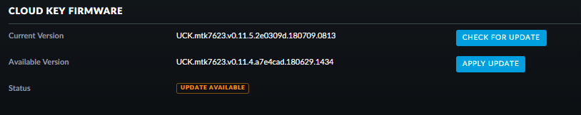

Ik had afglopen week mijn cloudkey met de hand geupdate naar 0.11.5 maar nu geeft dat ding in de controller aan dat er een update is naar 0.11.4 iemand een idee hoe je dat fixt. (Durf eigenlijk niet op apply te drukke :P)
CK
[ Voor 7% gewijzigd door HKLM_ op 09-08-2018 08:41 ]

HKLM_ schreef op donderdag 9 augustus 2018 @ 08:39:
De 11.4 "upgrade" wordt gemeld omdat 0.11.4 nog de laatste officieel gereleasde versie is. 0.11.5 lijkt me dus nog niet officieel gereleased op het portal als upgrade.

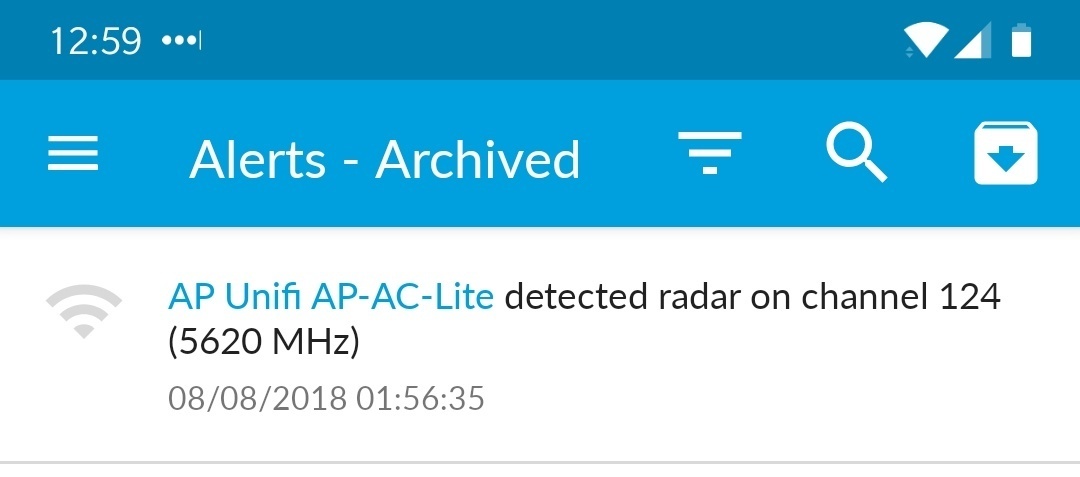

  • R3MC02010
  • Laatst online: 01-08 09:12
Afbeeldingslocatie: https://tweakers.net/ext/f/9HDby6IPPZrgrGhbS5OdmUKh/thumb.jpg
Iemand enig idee wat dit inhoud?
Na een beetje onderzoek en ook op ubnt
Krijg ik nergens iets gevonden.
| USG 4.5.3 | Firmware 0.11.9 | Controller 5.9.22 | US 60W 3.9.48 | UAP AC LITE 3.9.48 | T-Mobile Glasvezel 750/750 |
  • daxy
  • Laatst online: 09-10 15:49
R3MC02010 schreef op donderdag 9 augustus 2018 @ 13:01:
Dit lijkt me DFS-2.
Woon je in de buurt van Schiphol of een ander vliegveld? Het lijkt mij dat er een radar-signaal gedetecteerd wordt waardoor je AP van kanaal wisselt.
Do not argue with a fool. He will drag you down to his level and beat you with experience.
https://community.ubnt.co...tion-channel/td-p/2235297
Cloud ☁️

  • R3MC02010
daxy schreef op donderdag 9 augustus 2018 @ 13:03:
Dit lijkt me DFS-2.
RobertMe schreef op donderdag 9 augustus 2018 @ 13:10:
HT20, hogere kanaalbreedte betekend meer kanalen en 2,4GHz is al zo storingsgevoelig.
VHT40 of VHT80. 5GHz is al minder storingsgevoelig en daarnaast overlappen de kanalen niet (op VHT20).
Nooit auto gebruiken. Op 2,4GHz wil je 1, 6 of 11 gebruiken omdat je anders overlap hebt. Kanaal 1 gebruikt ook 2 en 3, kanaal 6 gebruikt 4 t/m 8, kanaal 11 gebruikt 9 t/m 13 (12 & 13 zijn IIRC niet beschikbaar in NL maar bestaan wel).
Op 5GHz zijn de kanalen niet overlappend, dus op VHT20 kun je dan ook bv kanaal 34 en kanaal 35 gebruiken. Gebruik je VHT40 moet je wel altijd 2 tussenliggende kanalen vrijhouden omdat je dan dus meer kanalen gebruikt. Daarnaast kun je op 5GHz ook gebruik maken van zogenaamde DFS kanalen. Deze maken gebruik van frequenties die radars (op vliegevelden en weerstations) gebruiken. Deze mag je normaliter niet gebruiken maar het AP detecteert vanzelf als die radar er is en wisselt dan automatisch naar een niet DFS kanaal. Dit is dus ook wat @R3MC02010 ziet. Het door hem gebruikte kanaal is zo'n DFS kanaal, en omdat er radar is gedetecteerd wisselt het AP automatisch naar een ander (niet DFS) kanaal.
Op 2,4GHz low of medium, op 5GHz medium of high. Je wilt vooral op 2,4GHz de cellen zo klein mogelijk houden om roaming te bevorderen. Daarnaast wil je ook niet vol staan te blazen waardoor je buren last er van hebben.
woon inderdaad vlakbij militaire luchtbasis gilze-rijen
maar dan is dat ook duidelijk.
de ap is inmiddels wel weer terug geschakeld naar het dfs kanaal.
thnx mannen!

  • RobertMe
  • Laatst online: 23:19
RobertMe
R3MC02010 schreef op donderdag 9 augustus 2018 @ 14:00:
thnx mannen!
Zelf heb ik inderdaad ook 1 AP op een DFS kanaal staan wat soms wisselt (waarschijnlijk door Maastricht Aachen Airport). Die wat ik op zolder heb hangen krijg ik onmogelijk op een DFS kanaal, maar die op de benedenverdieping werkt meestal wel op DFS en soms dan een alert dat die is gewisseld i.v.m. radardetectie. Kan verder uiteraard geen kwaad (behalve dat je mogelijk op een kanaal komt met wat meer storing).

  • Shaggie_NB
  • Laatst online: 28-09-2024
thnx mannen!
Waarom op een DFS kanaal gaan zitten als je dicht bij een vliegveld zit?
Neem gewoon 36 en 44..

  • R3MC02010
Shaggie_NB schreef op donderdag 9 augustus 2018 @ 18:52:
Omdat het nogal druk is hier op die kanalen.
