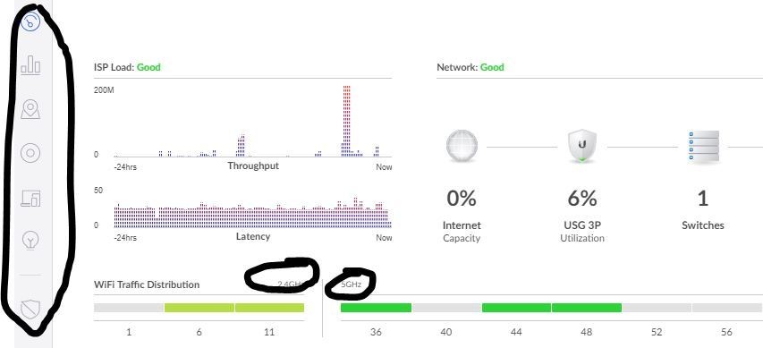

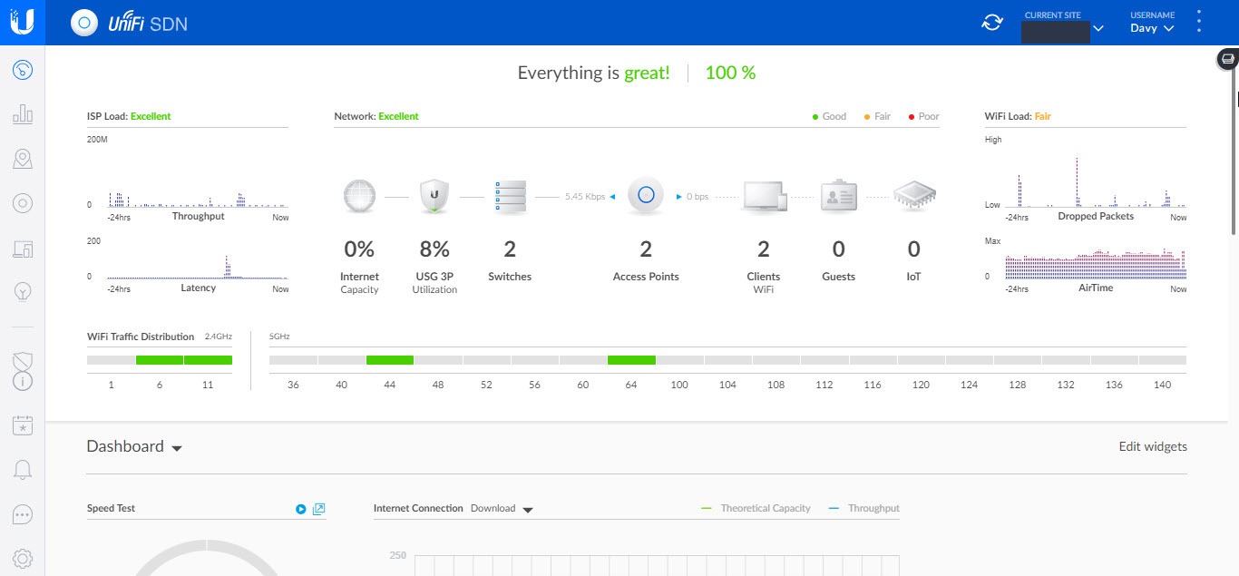

Edit: Inmiddels geupgrade, Werkt nog perfect. USG niet op disconnected, ook niet na een reboot van de USG en/of controller.
Afbeeldingslocatie: https://tweakers.net/ext/f/eqrRdjY5b4YXpfwSTM8OEwv1/medium.jpg
Screenshotje voor de geïntereseerde van het "nieuwe" dashboard
[ Voor 30% gewijzigd door QempZoR op 12-07-2018 18:28 ]

Nou wordt ik met de GUI van de nieuwe controller niet echt happy met het slechte vage grijze user interface qua letters (of het ligt aan mijn scherminstellingen dat het zo slecht naar voren komt) ..
Ook weer een nietszeggende wifi update (voor mij) dus die laat ik nog even liggen omdat ik LR issues zie langsfietsen waar ik niet blij van wordt.

  • zeroday
  • Laatst online: 25-11 09:38
zeroday
There is no alternative!
Verwijderd schreef op vrijdag 13 juli 2018 @ 12:55:
Heb je een foto? Ik draai hem ook maar bij mij ziet het er prima uit.
Afbeeldingslocatie: https://tweakers.net/ext/f/zHKyiAXmbf2OoEJLNwJmrp53/thumb.jpg
Voorbeeld is hier op kantoor, dat ziet er goed uit, maar thuis op mijn NB drama.. maar dat zal dan aan mijn scherm instellingen liggen. Eens gaan kijken (hetgeen waar een circel omheen staat is bij mij heel slecht grijs/zichtbaar) maar hier op kantoor (effe via openvpn) ziet het er wel ok uit
There are no secrets, only information you do not yet have
zeroday schreef op vrijdag 13 juli 2018 @ 15:19:
Lage resolutie scherm? Op mijn macbook pro ziet het er heel goed uit. Al vind ik de 2,4 en 5ghz tekst net iets te klein.
