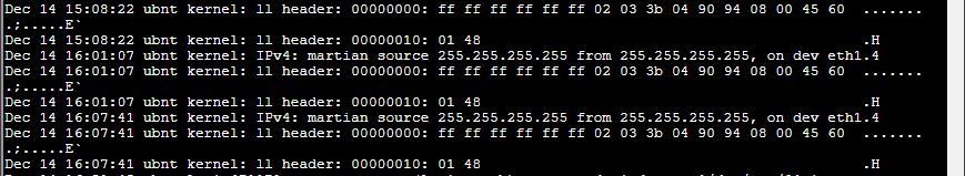

  • hermanh
  • Laatst online: 23-11 21:45
Ik maak al een tijdje met plezier gebruik van een Edgerouter in combinatie met mijn Tweak Abonnement.
Kan mijn lijnsnelheid helemaal gebruiken en mijn verbinding is superstabiel.
Echter heb ik sinds het begin last van wat probleempjes met de TV dienst.
Ik heb een paar dagen zitten spelen en het is wel ietwat verbeterd. (IGMP pakketjes nu toegestaan op het juiste VLAN etc..)
Maar nu valt me iets geks op: rondom het moment van Zappen van de ene naar de andere zender zie ik in de log een 'martians' kernel error. Ik heb geen idee wat dit betekent. Wie kan me op weg helpen? :)
Martians logging

hermanh schreef op donderdag 14 december 2017 @ 17:02:
Een snelle Google search laat zien dat het i.c.m. IPTV misschien wel logisch te noemen is, maar voor de zekerheid zou ik effe je config hier posten :)

  • hermanh
nero355 schreef op donderdag 14 december 2017 @ 17:39:
Kwam in mijn snelle google search vooral veel film referenties mbt marsmannetjes tegen.. :-)
Zo'n config is een behoorlijke lap tekst dus sorry voor de beeldscherm spam..
