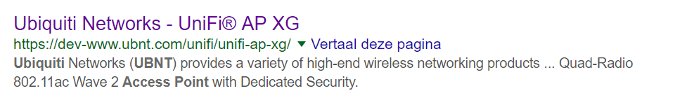

@xbeam Oeps lol dat wist ik nog helemaal niet. Die dev-www. had ik volgens mij gevonden via Google, en vervolgens vanuit daar verder gezocht.
Afbeeldingslocatie: https://tweakers.net/ext/f/e4JwG40UHgWs5WLkxgVtrJUK/full.png
Klik. Ze zullen wel blij met me zijn daar bij Ubiquiti :P.
De truc is voor mij achter product namen komen. Zodra je die ergens hebt gevonden kan je daarop verder gaan zoeken. Zodra ik AP XG wist vond ik al die andere dingen ook.

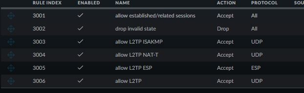

Ik heb ook VPN ingesteld op usg volgens de website van ubitique. VPN werkt maar kan niet op mijn netwerk. Waarschijnlijk iets over het hoofd gezien, weet iemand of dit mogelijk is?
  • yoshimi
jphermans schreef op donderdag 30 november 2017 @ 19:25:
Heb je je firewall rules goed geïmplementeerd? Mocht je de L2TP IPSec variant gebruiken, heb je de volgende regels nodig;
- UDP poorten 500, 1701 en 4500 en het ESP protocol, allemaal ingesteld op WAN_LOCAL.
Ik vermoed dat je probleem daar ligt.

Ik ben van plan om in januari over te stappen op een volledig Unity systeem. Nu lees ik steeds meer over het aankomende 801.11ax protocol. Ik neem aan dat dit een hardware matige chip is en dus niet achteraf met een software update kan worden geüpdate aan huidige APs.
Klopt dit en is er al enig zicht op in de beta forums wanner dergelijke APs bij unify komen?
Welke handleiding heb je gevolgd?
Deze misschien? https://help.ubnt.com/hc/...with-USG-as-RADIUS-Server

jphermans schreef op zaterdag 2 december 2017 @ 12:59:
Heb ik gedaan. Werkt nog niet.
Dit heeft de USG bij mij zelf erin gezet en werkt zonder problemen .. (WAN LOCAL)
Afbeeldingslocatie: https://tweakers.net/ext/f/7qez5LHlZfaFFLRhO7G13Niw/full.jpg
wel zelf wat moeten knoeien met radius en de rest van de rambam .. maar dat werkte ook snel
[ Voor 7% gewijzigd door zeroday op 02-12-2017 21:29 ]

  • xbeam
xbeam
zeroday schreef op zaterdag 2 december 2017 @ 21:28:
Opzich kan je bij een usg niet veel fout doen.
Bij het aanmaken van en vpn netwerk zet de usg alle instellingen er zelf in..
Heeft jphermans een usg of een edge-router dat heb ik even gemist. (Ik weet het mijn fout )
@jphermans kan je een screenshot maken van je VPN netwerk en RADIUS VPN user?
Je firewall kan je bij een usg niet zo veel aan fout doen.
Interne dns werkt niet over VPN dus als geen locale apparaten kan vinden klopt dat.
Alle je apparaten moet je direct verbinden op ip basis. Kan je wel de printer pingen?
