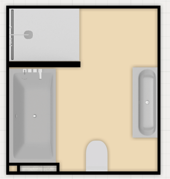

  • Hipkip90
  • Laatst online: 17-05 16:14
hollandnick schreef op maandag 2 september 2024 @ 09:00:
Geloof me, als je het koud gaat krijgen in een nieuwbouwwoning waar de vloerverwarming doorgelegd is in de badkamer, dan doe je iets heel erg verkeerd
Bedankt! Dat geeft een gerustellend gevoel. Had al zo'n vermoeden dat het comfort aanzienlijk anders is met nieuwbouw, goed om het bevestigd te hebben.
perspectivebass schreef op maandag 2 september 2024 @ 10:27:
Je zou het bad en douche kunnen wisselen en dan de muur aan de deurkant plaatsen.
Goed punt wat betreft lichtinval, bedankt! Ga ik overwegen, met die opstelling heb ik meer lichtinval maar dan kan de radiator niet meer tegenover de douche aan de wand (plek raam). Dan is het kiezen tussen het voordeel van lichtinval bij de douche of warmte van een radiator.
m181087 schreef op maandag 2 september 2024 @ 13:46:
Heb je ook nagedacht over de opbergmogelijkheden?
Ik zie in je badkamer alleen een badmeubel. Die heb je al vol met een paar handdoeken.
Ja opbergmogelijkheden komen er nog bij inderdaad. Waarschijnlijk een badkamerkast naast de wastafel en/of een wastafelonderkast.
Wat zijn de voor- en nadelen van een badkamerkast t.o.v. een wastafelonderkast?

  • m181087
  • Laatst online: 22:01
Hipkip90 schreef op dinsdag 3 september 2024 @ 09:14:
Maar welke warmte verwacht je nu echt van een badkamer radiator dan? Ben je van plan om geruime tijd voor je douchebeurt de radiator aan te zetten in de hoop dat je dat tijdens het douchen gaat voelen?
Zelf heb ik ook een elektrische radiator hangen, maar als ik die wil gebruiken om de ruimte te verwarmen (7,5m2) zal die een paar uur aan moeten staan. Ik gebruik die eigenlijk alleen om de handdoeken te drogen na het douchen. De badkamer verwarmt bij ons gewoon mee met de rest van de woning en anders tijdens het douchen door de 'stoom/waterdamp'.
Het grote voordeel van een badkamerkast vind ik dat er meer in past. In een wastafelonderkast moeten ook nog de sifon en waterleiding weggewerkt worden, wat zorgt voor minder opbergcapaciteit.
Daarnaast heb ik zelf een stopcontact laten plaatsen in de badkamerkast, waarmee ik bijvoorbeeld de tandenborstels uit het zicht kan opladen. In onze badkamer staan dus nergens losse flessen, tandenborstels, ed.

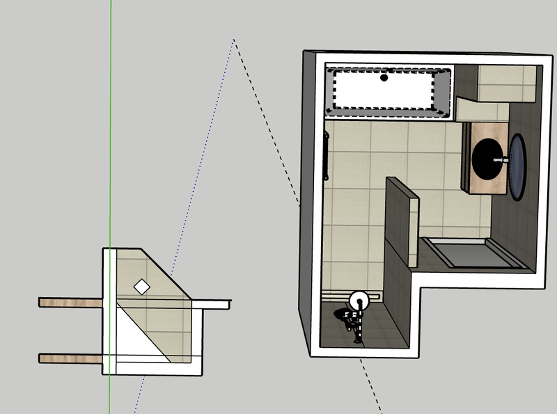

Afbeeldingslocatie: https://tweakers.net/i/k7V2cqluQtcy8q13dALihU1vgTY=/800x/filters:strip_icc():strip_exif()/f/image/qLBBD4TEhR5IaB6oWm5nyI1Y.jpg?f=fotoalbum_largeAfbeeldingslocatie: https://tweakers.net/i/edFb_229W3v-n1xzPCtWk2yiXwA=/x800/filters:strip_icc():strip_exif()/f/image/hAtYYff6Hpbg8Of5afe1wCyu.jpg?f=fotoalbum_largeAfbeeldingslocatie: https://tweakers.net/i/Z3o9-Pm19bd3h-ByqUo1qciA6eE=/800x/filters:strip_icc():strip_exif()/f/image/OdQhMMxzltABWCm2Sq2ubiKW.jpg?f=fotoalbum_large
Hier ook gekozen voor een lange hangkast, alle spulletjes in de kast en niet op de wastafel. Hier zit ook een dubbel stopcontact in voor de tandenborstels etc. Daarnaast een elektische radiator voor het zicht, nog nooit nodig gehad in ons huis uit 2004 maar maakt het optisch wel af. Door de doucheschuifwand blijft de warmte in de douche en heb je naar ons idee geen verwarming nodig, ook niet in de winter (geen vloerverwarming). Badkamer en twee losse toiletten vorig jaar augustus laten doen, erg blij mee. Formaat badkamer 2 x 3.5M
[ Voor 18% gewijzigd door spaarpot op 03-09-2024 17:07 ]

Hipkip90 schreef op zondag 1 september 2024 @ 17:09:
Zou ik jullie advies mogen over onderstaande indeling, van de positie van het bad/douche/wastafel/radiator? Niet de productiekeuzes, deze zijn nog aanpasbaar.
Het betreft een nieuwbouw woning, badkamer heeft vloerverwarming en een elektrische radiator. Toilet zit buiten de badkamer.
Ik twijfel over de inloop douche en heb de zorg dat zo'n inloopdouche in de wintermaanden misschien te koud is. Al zit de radiator wel precies tegenover de douche, wat mogelijk wat warmte afgeeft. Als het tegenzit kan ik natuurlijk een extra glazen deur plaatsen, links naast de radiator. Alleen zit dan wel de radiator in het douche gedeelte, waar ook handdoeken op hangen. Wat is slim? Is er een slimmere indeling?
Gevoelsmatig, maar ik zou de opening van de douche niet richting de deur doen: dat trekt meer tocht aan. Wij hebben de opening van de inloopdouche in tegengestelde richting van de deur en geen last van kou/tocht.

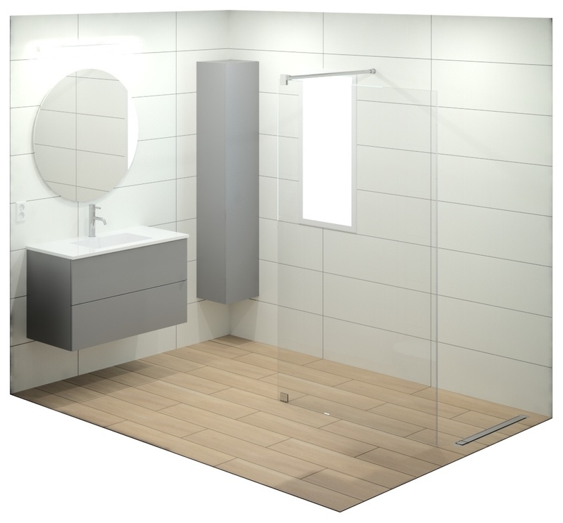

Wat voor een wastafel en kraan is handig als je jezelf scheert als man zijnde bij de wastafel? Helaas niets over kunnen vinden in dit topic.
Ik heb nu een solid surface wastafel met een wat hogere kraan, zodat mijn hoofd onder de kraan kan. Het gevolg is altijd dat er water op de wastafel blijft staan (rondom het kraan gedeelte). Doordat het spetterd, als ik mijn hoofd onder de kraan doe en omdat ik met natte handen de kraan bedien.
Is een ingebouwde kraan en grote wasbak (die ver onder de kraan doorsteekt) dan het meest ideaal? (zie foto onderstaand)
Afbeeldingslocatie: https://tweakers.net/i/eFjwCOF53194bHZBxs8JBXIgyuQ=/800x/filters:strip_icc():strip_exif()/f/image/RpJbyWkggdlv0ZpWdGTgBFqA.jpg?f=fotoalbum_large
[ Voor 27% gewijzigd door Hipkip90 op 04-09-2024 14:59 ]

Ik doe nooit mijn hoofd onder de kraan bij scheren, maar denk dat inbouw op deze manier wel meer water opvangt inderdaad. Een waskom kan ook helpen omdat je hoofd daar meer in gaat, maar moet je wel mooi vinden.

spaarpot schreef op dinsdag 3 september 2024 @ 16:59:
Wauw, Gaaf Spaarpot! Ik heb de foto meteen opgeslagen als inspiratie voor het inrichten van mijn badkamer als volgend jaar m'n nieuwbouw huis opgeleverd wordt.

Met de inbouwkraan die je zelf al laat zien zal het niet zo'n probleem moeten zijn. Je blijft echter met het situatie dat wanneer je met natte handen een kraan dicht doet je water achter zal laten en dat als je een kraan hoger ophangt om ruimte voor je hoofd te creeren je meer kans krijgt op spetteren. Er zijn wel oplossingen voor maar de vraag is of je die wel echt wil. Een basic porseleinen wastafel heeft vaak een rand rondom die het water opvangt en heeft door het ronde design en lage opstelling van de kraan minder last van spetteren. Maar is het mooi? ik denk vind van niet. Voor de bediening van de kraan heb je dan weer kranen met sensoren. Als je de kraan niet aan hoeft te raken om hem dicht te doen voorkom je het probleem ook dat je water achterlaat. Het ziet er wel vaak minder fraai uit en het water blijft niet oneindig doorstromen. Na een paar seconden stopt de kraan er mee en moet je weer even zwaaien.
Afbeeldingslocatie: https://tweakers.net/i/Ph8Y42rpFgKpSz5MkocJ1doyS2g=/full-fit-in/4000x4000/filters:no_upscale():fill(white):strip_exif()/f/image/2m1wGKneD8AC3Uk10dR9hWJo.png?f=user_large
Ik zou als ik jou was vooral zoeken naar een middenweg tussen design en functionaliteit. Een badkamer mag best een beetje nat worden en met een oplossing die je zelf al voorstelt heb je denk ik een mooie middenweg gevonden. Ga vooral niet voor een waskom waar de kraan naast de waskom opgestelt staat. Dan heb je veel meer kans bij het bedienen van de kraan dat er water op het blad blijft liggen.

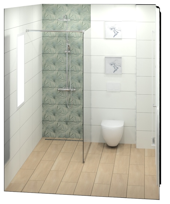

Goedemiddag!
Over drie weken begint de verbouwing van onze badkamer (268 x 201 cm). Dit wordt gedaan door de aannemer die ook onze keuken en woonkamer heeft verbouwd, dus we hebben goede ervaringen met hem. We hebben zelf alles ingekocht en hij doet het werk. Ik ben nu bezig de laatste puntjes op de i te zetten en heb toch nog een paar vragen:
- Heeft iemand hier ervaring met expoxyvoeg? Onze aannemer kent het niet en zegt dat ik het prima zelf mag bestellen. Zijn jongens zetten het er dan in. Nu vind ik op internet meerdere merken, dus heeft iemand hier goede ervaringen mee en wat raadt je dan aan?
- We hebben een inloopdouche van 140 x 90 cm. Hij wordt uiteraard op afschot gemaakt. Naast de inloopdouche komt een voorzetwand omdat we in de hoek een Sunshower laten monteren. Deze wand is uiteraard betegeld, net als de rest van de badkamer. Nu zoek ik en proefiel waardoor de glasplaat van mijn glazen wand netjes op het afschotprofiel van Schlüter kan worden geplaatst. Heeft iemand dit en klopt het dat dit profiel van Schlüter daarvoor geschikt is? https://www.schlueter-systems.nl/deco-sg.aspx We hebben deze douchewand: https://www.vanrijnproduc...ndaardserie/st01500m.html. Het nadeel van het standaard bevestgingsprofiel van Van Rijn is dat je douche een klein stukje naar buiten geplaatst moet worden en er dus een klein randje zou ontstaan tussen de wand en het afschotprofiel (zo'n 5 mm).
- We willen graag de badkamer goed waterdicht maken en willen daarom Schlüter Kerdi-doek gebruiken en niet enkel kimband. Aannemer wil het aanbrengen,maar ik mag zelf aangeven hoeveel van de badkamer dan met kerdidoek bekleed moet worden. Zijn er meer mensen die dat hebben laten doen? Hebben jullie alleen de douche gedaan of de gehele ruimte?
Hierbij nog wat ontwerptekeningen van hoe het gaat worden, voor een impressie:
Afbeeldingslocatie: https://tweakers.net/i/Zl9sjv37ZWoxeuHxwxrVjHxEQQs=/800x/filters:strip_icc():strip_exif()/f/image/f0HxjmHW16oiOzQIuIYbKB8o.jpg?f=fotoalbum_large
Afbeeldingslocatie: https://tweakers.net/i/HFgucEuijKWy0kUrepKR7mRsdKs=/x800/filters:strip_icc():strip_exif()/f/image/l2oY2BC8pG82i2FGDp1ACPiY.jpg?f=fotoalbum_large
P.S. Die gekke posters boven het toilet zijn inbouwboxen van Looox, de onderste eentje met een deurtje (https://www.wasco.nl/artikel/32408297) en de bovenste open met een houten rand die past bij de vloer (https://www.badkamerxxl.n...met-mat-witte-achterplaat).
P.P.S. Nee, de voegen worden niet zwart, maar dat is even voor mezelf om ze beter te zien. De voegen op de wand worden wit en die op de vloer een tint die bij het hout past, dus lichtbruin.

Als je minimaal 1x per week gebruik maakt van het bad, dan is het zeker het overwegen waard.
Dan zou ik even grofweg gezegd:
douche linksboven van bijv. 90x120
bad linksonder van bijv 160x80 (neem dan wel eentje met stijle randen zodat je veel zitvlak hebt)
wc in het midden of rechtsonder
badmeubel rechtsmidden.
edit: even snelle schets. Afbeeldingslocatie: https://tweakers.net/i/mieiXClu4o5y7OD1W6MFMywDErk=/full-fit-in/4000x4000/filters:no_upscale():fill(white):strip_exif()/f/image/Je6BgVPCnG3XslqTGZmWKPW5.png?f=user_large

Hoe vaak ik het ga gebruiken is natuurlijk lastig te zeggen, immers heb ik nu geen bad en in het ouderlijk huis had ik meerdere redenen om hier niet vaak gebruik van te maken.
1x per maand zit er wel ongeveer in, maar vaker durf ik niet te zeggen.
Het grootste probleem aan linksonderin is dat je (helaas) hiermee wat dode ruimte creert. Je kan hier niet echt wat kwijt. Best optie is dan om een laag muurtje te trekken zodat hier wat dingen op gezet kunnen worden.
Doucheruimte heeft dan ook relatief weinig licht, maar dat kan gecompenseerd worden met glas.
Grootste nadelen vind ik hier wel dat het natte gedeelte richting de ingang gaat en dat de wc wel erg dicht bij het kozijn/raam staat (privacy?). Zelf had ik in mijn oude badkamer ook dat er een hoge kast in het pad stond waar ik wel eens met mijn slaapdronken kop tegenaan stootte als ik naar de wc ging :+ Ik weet niet of ik dat een herkansing waard vind haha.
Wel toegegeven, met dit design is het dus zeker wel mogelijk om een bad kwijt te kunnen. Door het muurtje weg te halen en in plaats daarvan glas neer te zetten kom je weer makkelijk uit op 100x100 voor de douche en je hebt een zeer "ruimtelijk" gevoel als je eenmaal de badkamer inloopt.
Ik probeerde net visoft te openen, maar de site lijkt down te zijn. Later zal ik het nog wel een keer proberen te tekenen. Iig bedankt voor het meedenken :*)
https://i.imgur.com/7x2gJRu.png
https://i.imgur.com/6GCo6xi.png
Paar dingen vallen wel op na het tekenen.
Ruimte voor bad en douche is eigenlijk letterlijk 278 = lengte bad + lengte douche + lengte schact. Als schacht inderdaad 20cm is betekent dat dus 258cm over, wat dus gesplitst word in 98cm douche en 160cm bad. Een mogelijkheid.
Hoge gedeelte van de muur is wel sterk aanwezig helaas en voelt aan als een "o shit, die moet ik ook nog ergens kwijt". Stiekem is dit eigenlijk een variant van het eerste design zonder de "tumor" muur :+.
Ik heb nog wat meer doorgetekend en kom nu op dit uit.
https://i.imgur.com/xBoGTfr.png
https://i.imgur.com/nEgy7J8.png
Voordelen tov vorige: Badkuip kan 20cm langer, wat dus 170cm makkelijk mogelijk maakt en zelfs 180cm een optie word.
Nadeel is hier wel dat er zo wel heel veel muurtjes bijkomen. Ander nadeel is dat dit heel erg afhankelijk is van de ruimte tussen de schacht en het kozijn/raam. Ik ga hier dus vanuit dat het 133cm is (60cm muur, 73cm bad). Dit is zeer onzeker.

@Thomg loopt het raam helemaal tot de grond? Ja dat is wel funest voor de planning van het toilet.
Persoonlijk zou ik zelf voor de muur in de douche, kiezen voor een gemetselde muur in de breedte van het bad en dan verder met glas (bijv nog 40cm) en een deur. Maar dat is mijn mening.
Inderdaad, kozijn loopt tot de grond.
Je bedoeld zoiets?
https://i.imgur.com/1RIcGtp.png
https://i.imgur.com/3baRBtr.png
Heeft ook wel wat, maar dan moet ik dus wel het inloopdouche gedeelte laten varen ;w

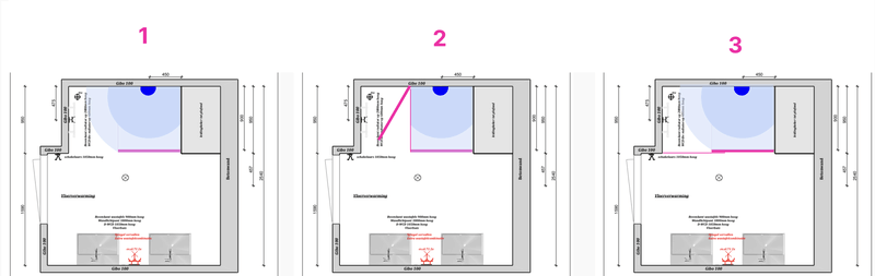

Hoi allen! Voor onze badkamer willen we een douchescherm. Gezien onze douche tegen de muur hangt, en 'splash area' minimaal 60cm van de douchekop zit, hou zouden jullie het aanpakken?
Kan een aantal opties bedenken.
1 - enkel 90cm scherm. Best wat splash misschien, wel lekker simpel qua erin en eruit. Mijn analyse laat zien dat het kan.. Maar toch twijfel ik over de praktijk.
2 - deur langs zij of ervoor. Effectief qua splash, maar ik hou niet zo van het opgesloten gevoel
3 - (schuif)deur over de hele breedte. Effectief qua splash. Maar net als bij optie 2, elk bewegend deel is er 1 te veel qua onderhoud en wat kapot kan
.Afbeeldingslocatie: https://tweakers.net/i/hwF5AKcFXaBoYvAokYx3r29Zk1M=/800x/filters:strip_exif()/f/image/KmkTyHwMseFP1XIPq1LsEtD5.png?f=fotoalbum_large

Persoonlijk zou ik voor optie 3 gaan.
Optie 1 geeft mij teveel kans op spetters de badkamer in. Sommigen in dit topic hebben daar minder moeite mee, maar mij lijkt het waardeloos.
Optie 2 maakt een 90x90 cabine. Dat voelt (en is in mijn ogen) erg krap. Ik ben iig blij dat wij van 90x90 naar 120x100 zijn gegaan. Dat verschil lijkt klein, maar voelt heel groot.

Als je het niet erg vind de ruimte op te offeren ( maar wat zou je nog met die ruimte links kunnen? ) zou ik zeker voor optie 3 gaan. Grote glasplaat met een deur erin of 2 platen waarvan 1 schuif. Ik zou het ook nog combineren met een bankje binnenin zodat je vrouw makkelijk haar benen kan scheren. Daarnaast oogt het ook heel erg luxe wat mij betreft O-) Je zou het zelfs zo gek kunnen maken door een 2e douchekop/regendouche te monteren zodat je echt met ze 2en kan douchen :+

Ik ga voor optie 2 met een deur ervoor en breder, als je snel een opgesloten gevoel krijgt kan het geen kwaad om 120 cm gaan, de ruimte is er. Deur ernaast, zoals in het plaatje, gaat een keer mis en te krap. Om het maximaal te maken kan je de 5 cm in de diepte nog meenemen en bestel je een opmaat gemaakte zijkant.
Een douchecabine waar een stopcontact en radiator (zoals op de tekening aangegeven) in zit zou ik nooit voor kiezen, mijn muren/cabine worden altijd vochtig al dan niet door condensatie. Voor mij zeker geen optie 3.

Hele terechte opmerking; volledig mee eens.
Ik ging er zelf vanuit gegaan dat @PaulMauge snapt dat optie 3 ervoor zorgt dat de radiator en het stopcontact verplaats moeten worden. Maar misschien was dat te voorbarig.

@Joove en @m181087 Nou... De BAM heeft dit zo gebouwd. Ik had aangenomen dat dit veilig genoeg is zo. Als ik de normering lees (via karwei) lijkt het veilig. Of begrijp ik het niet helemaal goed?
Even goed, fijn dat jullie meedenken!
Huis met een aardlekschakelaar
In een huis met aardlekschakelaar worden in de badkamer 4 zones onderscheiden:
  • Zone 0: directe omgeving van het bad en van de douchebak
  • Zone 1: bij een bad en bij een douchecabine is dit de ruimte boven het bad en boven de douchebak. Bij een douchekop zonder douchecabine is dit een straal van 1,2 m rondom de douchekop
  • Zone 2: ruimte van 0 tot 60 cm naast het bad of de douchecabine. Bij een douchekop zonder douchecabine is er geen zone 2
  • Zone 3: ruimte van 60 cm naast het bad of de douchecabine tot 3 meter van het bad of douchecabine
Daaraan zijn de volgende regels verbonden:
  • In zone 0 mag zich geen elektrische apparatuur of lamp bevinden. Lampjes (12 V, klasse III) die voldoen aan de IP-norm IPX8 mogen wel.
  • In zone 1 mogen alleen lampen of apparaten worden gebruikt van maximaal 12 V wisselspanning (klasse III). Deze lampen of elektrische apparatuur moeten voldoen aan beschermingsklasse IPX5. Lampen en apparatuur van 230 V zijn in deze zone verboden.
  • In zone 2 mag alleen elektrische apparatuur worden gebruikt die minimaal voldoen aan de beschermingsklasse IPX4 en klasse I, II of III.
  • Zone 3 is het gebied vanaf zone 2 tot 3 meter van douche of bad. In deze zone mag je wel schakelaars en geaarde stopcontacten plaatsen, maar alleen als deze veilig achter een aardlekschakelaar staan. Ook verlichting met een lagere beschermingswaarde (IP-x4) is toegestaan. Wel moeten de lampen van klasse I, II of III zijn. In de rest van de badkamer mag apparatuur (230 V) met randaarde worden gebruikt.

Op dit moment staan er helemaal geen wandjes of schermen in de badkamer dan?
De radiator hangt nu buiten zone 1 als ik de tekening met afmetingen moet geloven, aangezien verder dan 1,2m van de douchekop. Scheelt niet veel overigens.
Als je de cabine dicht gaat bouwen, zoals met optie 3, wordt het volgens mij weer een zone 1. De gehele vloer zal dan tellen als 'douchebak' waar de radiator boven hangt.
Maar los van de zones, zou ik me zoals @Joove aangeeft meer zorgen maken over de dampophoping. Door het plaatsen van douchewanden 'vang' je de waterdamp veel meer in de doucheruimte en heb je daar dus een stopcontact en een radiator in hangen. Lijkt mij niet heel veilig.
En dan nog wat anders. Hoe zit het nu met de afloop van de tegels? Als je een extra deel badkamer bij de douche wilt betrekken, is het wel zo fijn als het water ook vanaf daar afloopt naar de doucheput/-goot.

Goeie van de waterdampophoping! Dat zou je inderdaad willen vermijden. Dan is het zaak om het open te houden, of voor optie 2 te gaan.
Qua afloop.... sja, het is die 90x90cm waar een afloop zit. Dat stukje ernaast is vlak. Als ik het nog een keer zou doen, zou ik die afloop veel breder maken. Dat hebben de buren ook gedaan, kwamen wij later achter.
Maarja... we hadden destijds bij het ontwerpgesprek met de BAM, een adviseur die kennelijk niet echt goed in haar werk was. En wij waren onvoorbereid, indachtig dat we een expert zouden spreken. Weer wat van geleerd! Ik moet gewoon altijd eerst tweakers raadplegen! :9

Goedemiddag. Een vraagje. Ik ben zelf even aan het tekenen voor mijn badkamer, kwa indeling ben ik er wel uit maar ik loop tegen het volgende aan.
We hebben een houten balkenvloer. Ooit ca 22 jaar geleden hebben we onze badkamer laten maken en de douche in een hoek gemaakt. We hebben hierbij een gangkast bij de badkamer getrokken.
In de nieuwe indeling komt de inloopdouche op dezelfde plek als de oude douche. Echter nu loop ik tegen het volgende aan. In de huidige situatie zit de doucheput ca 80 cm uit de achterwand van de douche (vorm is nu heel anders als hoe het moet worden). De afvoer loopt weg naar de zijkant paralel aan de balken en gaat dan naar beneden.
Ik ben bang dat die afvoer ook de nieuw plrk van de afvoer moet worden in de nieuwe situatie. Anders moet je door de balken heen met je afvoer. Dat wil je natuurlijk ook niet.
Is het heel gek als je afvoergoot niet dicht tegen de achterwand zit maar bijvoorbeeld 80 cm er vanaf?
Ik heb even geprobeerd de oude situatie te schetsen en de nieuwe (waar de goot nog wel tegen de achterwand zit). Links is oud, het wiebertje is de oude afvoer. Rechts is hoe het moet worden.
Afbeeldingslocatie: https://tweakers.net/i/RdJzgdxKcgSx1ofmJDBOq_k5wjI=/800x/filters:strip_exif()/f/image/RKQsXPEe6mAU5SDraaNiYT9q.png?f=fotoalbum_large

Ik zou in dit geval gewoon een douchedeur plaatsen. Nu heb je een muurtje onhandig midden in je badkamer waardoor je weinig ruimte hebt rondom je wasbak en voor afdrogen/omkleden.
Een douche van 90 diep is meer dan voldoende en dan pak je wat meer bewegingsruimte.
Wij hebben globaal dezelfde maten als op jou tekening, en hebben een schuifwand op maat laten maken, en dat werkt echt top, 99,9 % waterdicht, en een goede doorgang. En wat hierboven aangegeven is een bankje er in.Afbeeldingslocatie: https://tweakers.net/i/H5kxaaVXP3WKobAMv6HuZsSxBgg=/x800/filters:strip_icc():strip_exif()/f/image/HYgTtZomZeaMYptfpSU54vJI.jpg?f=fotoalbum_large
