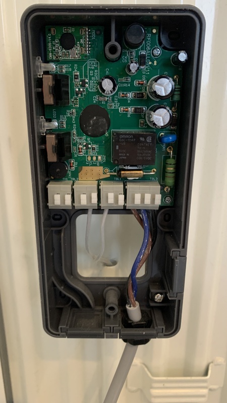

  • Tanuki
Hier nog wat foto's van het dure domme stukje plastic. :)
Op de kabel staat: "KEMA KEUR VDE IEC 50227-5 300/500V H05VV-F 2x1.0mm² CABO FLEXIVEL IEMMEQU S D FI N +S+S+S N14440 CEBEC NEW SQUARE". De kabel heeft een diameter van 7 mm.

Goed, even mijn ervaring.
Ik heb recent mijn badkamer verbouwd en er een Vasco ASTER-A BLOWER HF-EL-BL-A aan de muur gehangen. Het schermpje van de blower hangt wel erg laag. In eerste instantie dacht ik de RF afstandsbediening aan te schaffen, totdat ik zag dat ze ook een E-Volve Wifi module hebben bij Vasco.
Het enige wat niet helemaal duidelijk was, is of dit ook samenwerkte met mijn specifieke radiator, die al een bedieningspaneel heeft en BAS-connector.
Ik heb dit probeer na te vragen bij Vasco door ze een mail te sturen, waarop ik het verzoek kreeg om dit na te vragen bij de het verkoopnetwerk, i.p.v. mij het redelijk eenvoudige antwoord te geven.
Dus, ik maar met de betreffende winkel chatten of dit zou werken. Ja was de reactie. Goed, module besteld en die kwam vandaag binnen. Naast het wifi kastje en de bluetooth temperatuursensor zat er ook een BAS connector in de doos.
Alles aangesloten en ingesteld. Dat ging goed, maar..... als ik de temperatuur via de app omhoog zette, reageerde de radiator niet. Het display op de radiator liet de standaard waarden zien, ik zou verwachten dat deze de temperatuur overneemt, en de radiator werd dus ook niet warm.
Hmmm... toen toch maar (als particulier) gebeld met Vasco. "Nee, nee , nee, dat werkt niet meneer. Een radiator met blower is niet mogelijk."
Oke dan. Alles weer losgekoppeld en direct aan de 220V aangesloten. de E-Volve gaat weer terug naar de winkel.
Afbeeldingslocatie: https://tweakers.net/i/jZcqrCkCJS93ZCTrY5N3Vl-Urww=/x800/filters:strip_icc():strip_exif()/f/image/qTIC5Etc4s2N1W0BY9WREI9u.jpg?f=fotoalbum_large
Afbeeldingslocatie: https://tweakers.net/i/DRhAti0Y9P3PRu8471K4Oj8dmZU=/800x/filters:strip_icc():strip_exif()/f/image/9B1GEghHS2QNVNleaAMWFt9f.jpg?f=fotoalbum_large

@Prutsky Ik snap het niet helemaal. Je vertelt al een BAS connector te hebben, en een bedieningspaneel. Je bedoelt dan het bedienings paneel van de blower, denk ik?
En nu heb je de E-Volve WiFi gekregen + nòg een BAS connector? Dat is bijzonder? Want volgens mij sluit het een het ander uit - òf BAS connector, òf WiFi.
Waar ik (en anderen in dit topic en op de Home Assistant fora enz) naar benieuwd zijn, is wat er gebeurt als je met de E-Volve WiFi temperatuur instellingen enz doet. Wat is het uitgaande signaal? (Of, wat is het binnenkomende signaal in de radiator dan?)
Gaat dat ding de radiator consistent op 500w zetten, of gaat dat ding er anders mee om, iets dat wij dus (nog) niet doen met onze aan/uit schakelingen?
5720wp PV, Atlantic Explorer v4 270LC, MHI L/L multisplit, Daikin Altherma 3 L/W WP, gasloos. AquaMQTT pcb nodig?
  • Prutsky
  • Laatst online: 10:12
Tanuki schreef op zaterdag 7 december 2024 @ 08:20:
De BAS connector die je op de 2e foto ziet is verbonden met de blower. Dir extra blower is wat het in mijn geval ook ingewikkeld maakt. Daar kwam ik achter toen ik de prijslijst van Vasco beter bestudeerde.
Wij hebben de blower erbij genomen, aangezien we bijna 2000W nodig hadden om de ruimte voldoende te verwarmen. Daar zijn er zonder blower geen van. Vandaar dat we de blower erbij hebben genomen (750W van de radiator en 1000W van de blower indien nodig).
De blower heeft dus zelf ook al een bedieningspaneeltje en een BAS connector aan de radiator.
Als je een (elektrische) Astor radiator hebt zonder blower, heb je wel een kleiner display/bedieningspaneel dat op de plak van de BAS connector zit. Dit type radiator ondersteund wel de E-volve Wifi module: je vervangt namelijk het bedieningspaneel met de BAS connector dit je bij de E-volve Wifi krijgt.
De Wifi module stuur deze aan.
Welke signalen dat zijn en hoe dat werkt: geen idee. Maar ik kan me er iets bij voorstellen dat het gewoon een aan/uit schakelaar is, en op basis van de temperatuur in de ruimte (die teruggekoppeld wordt aan de E-volve Wifi mbo een Bluetooth temperatuur sensor) de radiator aan of uit zet.
Hoe dit dan weer te koppelen is aan je Domotica systeem, dat zou ik zo niet weten. Maar ja ik ben dan volgens Vasco ook maar een tweaker en geen "Domotica specialist"...

Ik had deze issues ook, heb dit opgelost door m aan te sturen met een shelly:
https://www.shelly.com/products/shelly-1pm-gen4 en https://www.shelly.com/products/shelly-h-t-gen3-matte-white, in home assistant gecombineerd tot een thermostaat. Werkt prima.
Onduidelijk is of de Vasco oplossing de radiator slechts aan/uit schakelt zoals de shelly oplossing of het vermogen kan beperken tot bijvoorbeeld 50%. Ik krijg de indruk dat de oplossing van Vasco ook slechts aan/uit schakelt. Wellicht is het een kwestie van de componenten op de printplaat even bekijken om dat te achterhalen.
Aangezien ik de e-volve niet meer nodig heb ben ik nog wat verder gaan snuffelen in die e-volve, verkeer proberen te sniffen maar certificate pinning, mqtts etc maken t behoorlijk lastig. Uiteindelijk ook een firmware dump gemaakt maar daar ben ik niet echt wijzer van geworden (en mijn huidige oplossing werkt al, dus de motivatie verder is ook laag). In die e-volve zit een esp32-wroom, wellicht kan iemand een alternatieve firmware bakken :P
Dump gemaakt door wat kabeltjes te solderen aan die pads links onder.
Afbeeldingslocatie: https://tweakers.net/i/QQzaXA3_4YiRrt0mko2ZgxY6dYg=/800x/filters:strip_icc():strip_exif()/f/image/ykYvdVe7n25mItsqmz2OAI7T.jpg?f=fotoalbum_large
Vrij duidelijk is ook dat de Vasco oplossing echt cloud afhankelijk is, dat was voor mij sowieso al een nogo.
Ik zie dat ik ook nog een logfile heb van tijdens het firmware dumpen, daarin komen ook de mqtt username en password langs, ik verwacht dat die uniek zijn per unit dus die delen zal geen zin hebben, maar mocht je ze zoeken zijn ze wel te ontfutselen ;)
Volgens copilot enkel on/off:
Relay (OMRON G5RL-1A-E 5V DC 16A 250VAC)
Function: This is a single-pole, single-throw (SPST) relay, designed to switch high-voltage AC loads.
Implication: It’s likely used to turn the radiator’s heating element fully on or off. It doesn’t support variable output directly—relays are binary devices.

Hee, een ESP32. :) Daar kun je natuurlijk ook wel wat mee. Maar dan zou je moeten gaan achterhalen wat de inputs/outputs zijn en wat ze voor resultaat hebben bij het triggeren. Weet ook niet of die route heel interessant is, gezien het toch vrij beperkt zal zijn.
Als je het printje eruit schroeft kun je misschien op de onderkant de sporen zien lopen naar de verschillende GPIO's. Vermoedelijk zijn het maar een paar sporen.
Ik zou me aanbevolen houden om zo'n printje te lenen van iemand. :) En anders hou ik me aanbevolen om meetresultaten mee te krijgen. :)

  • itsme
Traces zijn erg moeilijk te zien:
Afbeeldingslocatie: https://tweakers.net/i/601F-X3odUUdqpzEwsD-6JspEeo=/x800/filters:strip_icc():strip_exif()/f/image/gcFZXTgSMfnL1qvAX3ktoWrg.jpg?f=fotoalbum_large
Afbeeldingslocatie: https://tweakers.net/i/5tvMm44xJiOogpbPkJHg7FBWX8I=/x800/filters:strip_icc():strip_exif()/f/image/w15f9wdlYXC2jPpDGfQsw1pq.jpg?f=fotoalbum_large
Afbeeldingslocatie: https://tweakers.net/i/4PyoujBVOMMP9lDDhI2hG0L3K90=/x800/filters:strip_icc():strip_exif()/f/image/2V2UuASETXC9std7tBGdXJei.jpg?f=fotoalbum_large
Afbeeldingslocatie: https://tweakers.net/i/dQ5uEI6nQax5Vi4B7k6feMiWOFw=/x800/filters:strip_icc():strip_exif()/f/image/mKrYm8DB58q9MswhszUuHYz1.jpg?f=fotoalbum_large
Afbeeldingslocatie: https://tweakers.net/i/uKMtzJpeYSjphVO9VrzxSjVQyn8=/x800/filters:strip_icc():strip_exif()/f/image/bxzGMMSyd9zqRvGsWyRmZA5H.jpg?f=fotoalbum_large
