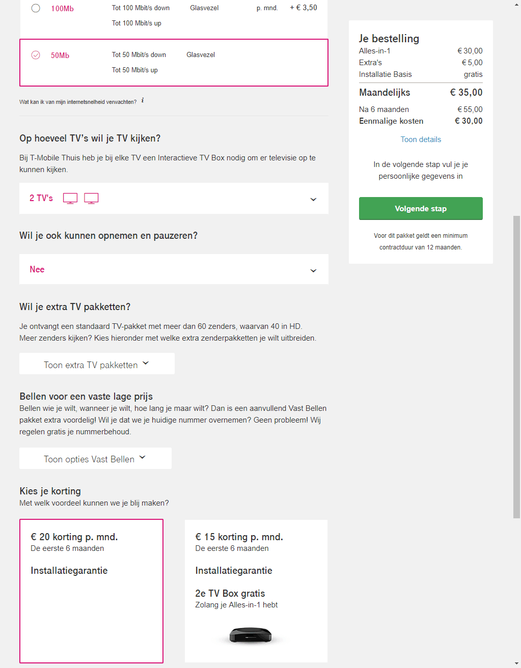

Bulldock schreef op dinsdag 8 januari 2019 @ 10:30:
Voor de geïnteresseerden in verlengen van abo.
Kreeg volgende verlengingsaanbod voor:
- TV+Internet: 6 maanden 10 euro korting
- Alleen internet: 6 maanden 20% korting
Als je er nog 6 maanden telefonie bij neemt, wordt de korting zelfs € 20. Na 6 maanden kun je die weer opzeggen...

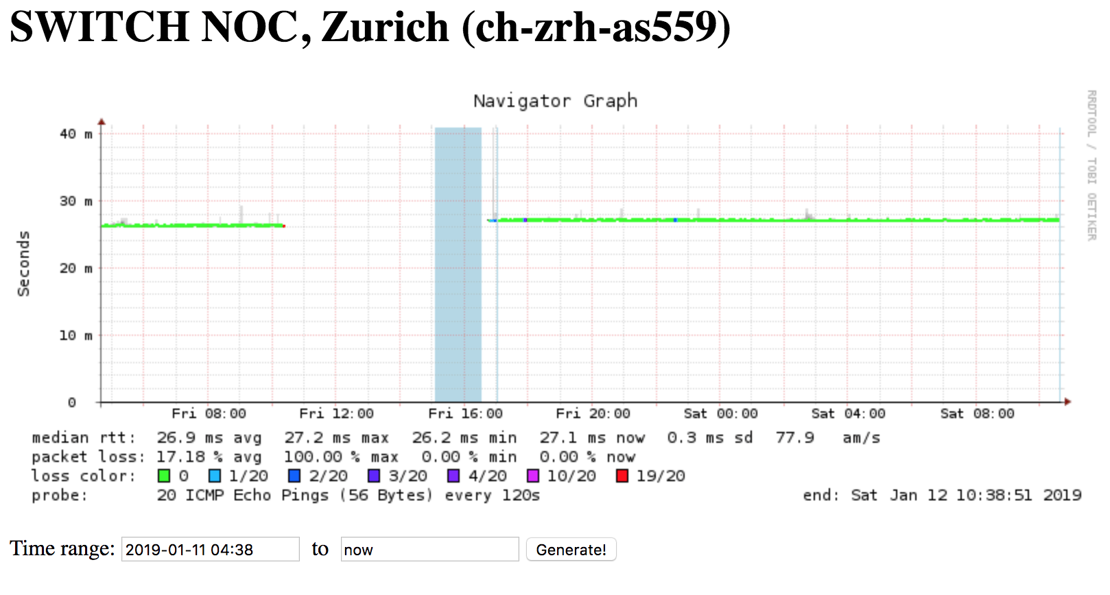

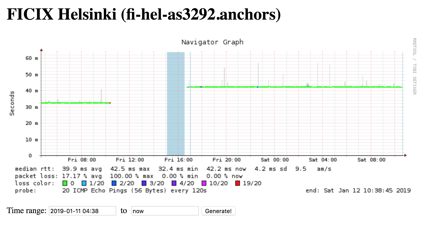

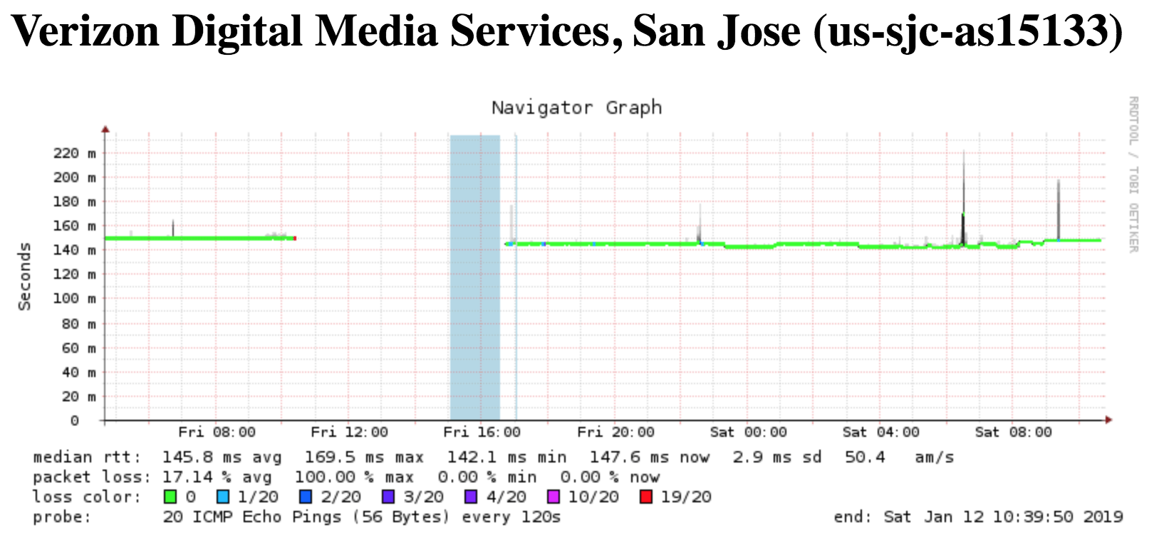

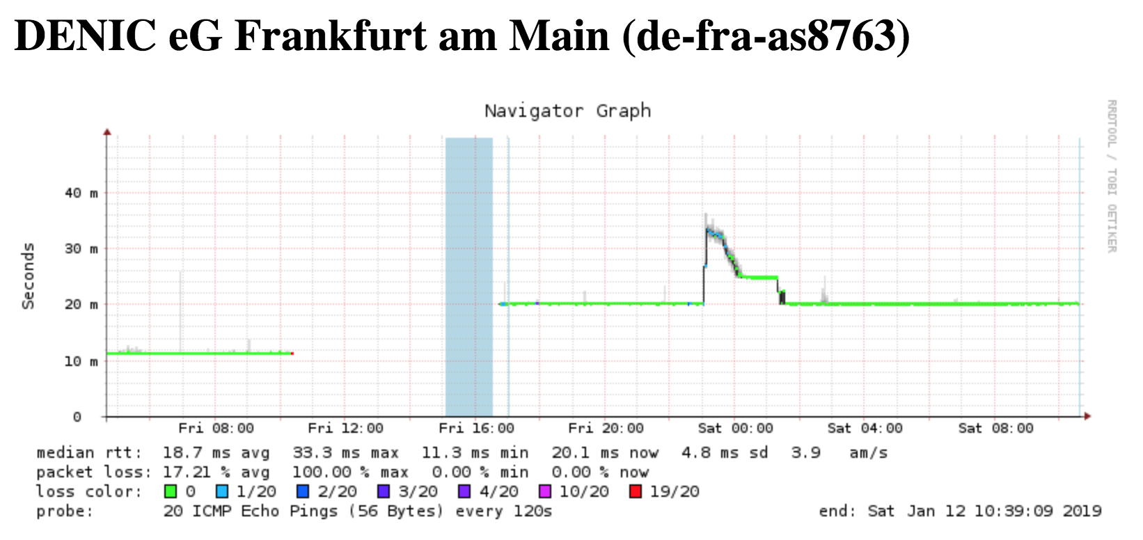

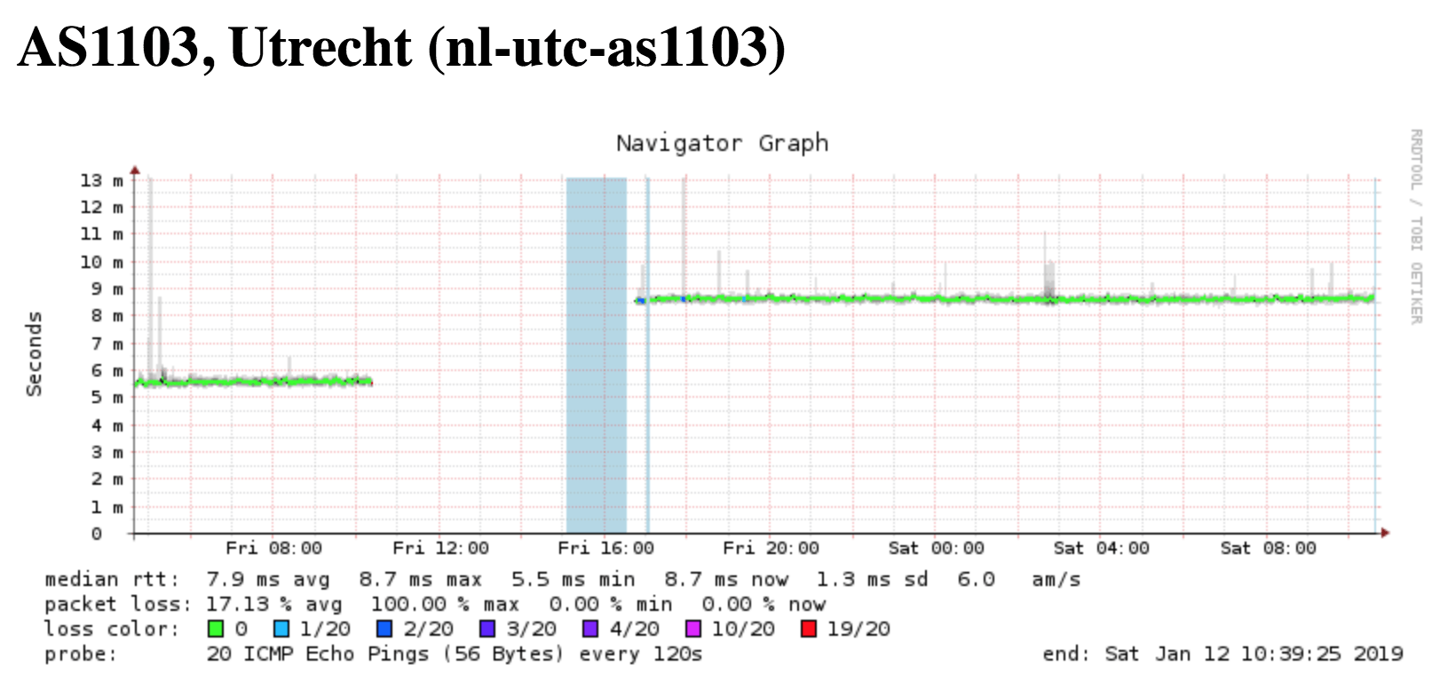

Zorian schreef op zaterdag 12 januari 2019 @ 10:28:
TV kastjes zijn ook prima te doen. Geen trage meuk maar gewoon lekker zappen.
Internet is ook altijd stabiel en vlot. De pingtijden zijn wel veel hoger dan bij andere aanbieders, maar het zij zo.
Ik ben sinds deze week over (vanaf XS4ALL) en merk voorlopig weinig verschil door andere routering en hogere RTT. RTT is wel wat hoger (+- 3.5 ms) en ook de shaping werkt anders.
Bij een upload test met één thread stort de snelheid in als je de limiet raakt (gisteravond, vanaf leaseweb). Daarom direct mijn eigen router weer aangesloten (router achter router) als snelle fix en toen dat niet werkte VLAN 300 ingesteld.
Wat merk in van de shaping?
[list]
• Gisteren haalde ik bij één upload de snelheidslimiet niet zonder QoS, hij raakte de limiet en bleef daarna lager. Ping blijft vlakker dan bij bijvoorbeeld Ziggo, goede QoS aan de kant van T-Mobile (!)
• Vanochtend haal ik de snelheidslimiet wel zonder QoS bij één thread. Ping blijft vlak ook bij veel parallelle verbindingen.
[/quote]
Goede QoS bij T-mobile terwijl je juist door gevolgen van bufferbloat internet traag aanvoelt en je snellere abonnementen kan verkopen _/-\o_
Hoe ziet dit er uit in smokeping?
Afbeeldingslocatie: https://tweakers.net/ext/f/XHioNXgGQjY12FzYtaPc4axe/thumb.pngAfbeeldingslocatie: https://tweakers.net/ext/f/bJhWl7YJ7EVeDXffQKjrG4dJ/thumb.pngAfbeeldingslocatie: https://tweakers.net/ext/f/605rezCOmJCU2ASjziAZYGyh/thumb.png
Afbeeldingslocatie: https://tweakers.net/ext/f/cUtebF6VS3MdEFdGwsCE0ylj/thumb.pngAfbeeldingslocatie: https://tweakers.net/ext/f/T0JoUO7spRB80te3kmPZlBpX/thumb.pngAfbeeldingslocatie: https://tweakers.net/ext/f/3Tb80I04w8fJaW2BUrFC3Bbq/thumb.png

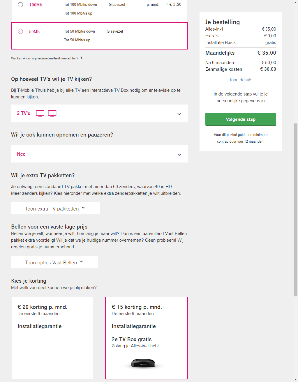

  • Olaf van der Spek
rens-br schreef op woensdag 16 januari 2019 @ 13:32:
Ik begrijp niet wat je hiermee bedoeld. Kun je wat duidelijker zijn met de prijzen / voorbeelden.
Afbeeldingslocatie: https://tweakers.net/ext/f/JogtucwMMdtghQP3BkYuHV6S/thumb.png Afbeeldingslocatie: https://tweakers.net/ext/f/ahl3fr5HkjqsGWtFaFnyEyN1/thumb.png
Laten we verlengen even vergeten.. wat is het verschil tussen deze twee kortingen?
Het *enige* verschil is toch of je na 6 maanden 50 of 55 euro/maand gaat betalen?

Olaf van der Spek schreef op woensdag 16 januari 2019 @ 13:48:
Correct. Na 6 maanden is het verschil 5 euro en dat komt door de gratis 2e TV-box.

rens-br schreef op woensdag 16 januari 2019 @ 13:50:
Waarom zou iemand dan voor de andere optie kiezen?

Olaf van der Spek schreef op woensdag 16 januari 2019 @ 13:51:
Ieder zijn keus natuurlijk. Maar ik heb niks aan een 2e TV-box, dus is voor mij 20 euro korting ipv. 15 euro een stuk interessanter. Als je wel een tweede TV-box wilt hebben, is de gratis 2e TV-box een stuk logischer ja.
Edit. Maar goed eigenlijk is dat hele stuk voor jouw niet relevant. Jij bent een bestaande klant en je kan op die manier ook geen verlenging regelen.
