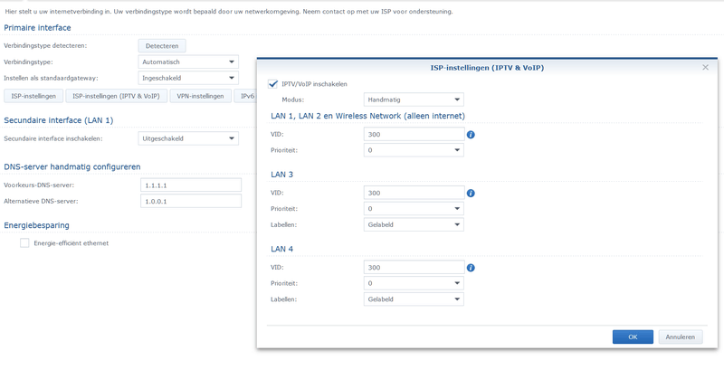

Als je router een vlan ondersteund heb je alleen een vlan 300 nodig voor de wan poort en verder niets.
Heeft je router dat niet kan je of een nieuwe router kopen of je huidige router even aan de router van T-Mobile hangen en het mac adres van de router vastpinnen aan een lokaal ip adres van de T-Mobile router en vervolgens de DMZ doorzetten naar dat ip adres.
Zorg er wel voor dat het 3de getal in de ip range van je eigen router anders is als die van de T-Mobile router.

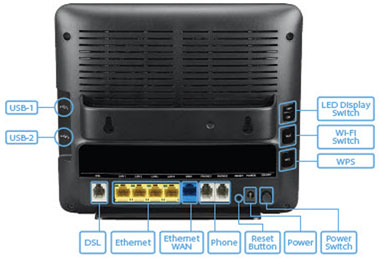

Misschien even beginnen met de originele Zykzel, eerst kijken of alles wel naar behoren werkt. Zo niet dan contact met T-Mobile. Zowel dan langzaam alles weer uitbouwen en zo de fout analyseren.Chnub schreef op zondag 20 februari 2022 @ 13:04:

ik wil niet gebruik gaan maken van de router/modem van t-mobile maar van onze eigen Synology RT2600AC router.
We gebruiken deze al enkele jaren na tevredenheid i.c.m Ziggo in bridge mode.
We zitten op het nieuwe t-mobile netwerk, lijkt me dus enkel vlan 300 is dan denk ik benodigd.
Ik heb uit voorzorg nog even de instellingen bekeken op de Synology, en graag deel ik even een screenshot van de instellingen zoals ik denk dat ze moeten komen te staan.
Ik hoop dat dit zo goed is.. ?
Ik vind het echter vreemd dat de WAN poort niet wordt meegenomen in de vlan instellingen, of kijk ik er wellicht overheen of is dat niet nodig.. ?
Ik ben er ook niet geheel zeker van of ze gelabeld of ongelabeld moeten zijn, in de keuze bij LAN3 en LAN4..
Wellicht heeft iemand hier ook een Synology Router i.c.m met t-mobile glasvezel in gebruik, en kan zijn/haar settings delen.. ?
Dank bij voorbaat,
Dank bij voorbaat,

@FlorisVN volgens mij moet je LAN 3 en 4 geen VID geven. Alleen aan de Internet kant gebruik je VID 300.
