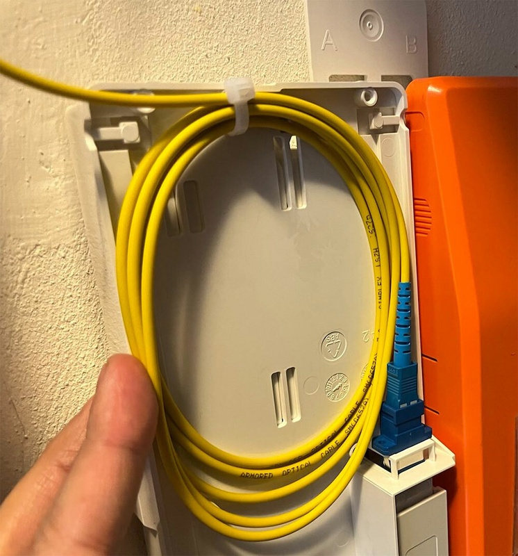

JB schreef op woensdag 24 november 2021 @ 20:30:
Dat zeg ik dus de hele tijd. Blauw op de FTU en groen op de ONT. Welk verloop zou er tussen moeten. Die huidige NT gaat toch ook in de FTU met een blauw stekker?
Afbeeldingslocatie: https://tweakers.net/i/wpMoCSSeJNNvXcqZe27-wpIP0tQ=/full-fit-in/4000x4000/filters:no_upscale():fill(white):strip_exif()/f/image/i2flcgVm3HheV6fTGnoJlRD3.png?f=user_large

TheVMaster schreef op woensdag 24 november 2021 @ 20:30:
Ik kan dus geen glaskabel wisselen, want er is geen plek om de kabel aan te sluiten op de eh..FTU (?)
Das bijzonder dan. Ik dacht dat die blauwe stekker gewoon op je FTU kan maar dan is er nu dus een andere stekker gebruikt.

TheVMaster schreef op woensdag 24 november 2021 @ 20:35:
Dus ik ga van een mooi afgewerkte setup, naar een lelijke glaskabel die uit de FTU komt en dus naar het ONT kastje loopt, wat hij ook weer apart vast gaat zetten. Pfff….ik schroef de ONT zelf alvast op een mooi plekje in de meerkast, dan weet ik zeker dat die Guidion monteur er geen rotzooi van maakt.
Zolang hij maar niet te ver van de FTU af komt en het gebakje stroom krijgt, mag je zelf bepalen waar Guidion hem aansluit. Daar heeft monteur niets over te zeggen. De kabel mag geen "knik" maken, dan wordt de plek afgekeurd....

Barre73 schreef op donderdag 25 november 2021 @ 12:01:
Als je een foto kan plaatsen zodat @TheVMaster een beter idee heeft van hoe dat er dan uit ziet?
Ik heb die van mij even open gemaakt. Situatie is hetzelfde als hetgeen @TheVMaster als eindresultaat zou moeten hebben;
Afbeeldingslocatie: https://tweakers.net/i/783khhp2AUWjrrWCj_vAhsbN9VA=/x800/filters:strip_icc():strip_exif()/f/image/yQPiy9yrKMAWUsyEAvvebBT5.jpg?f=fotoalbum_large
Afbeeldingslocatie: https://tweakers.net/i/eRUSrBQOe1R0rva20xL2WKU7mZk=/x800/filters:strip_icc():strip_exif()/f/image/B41D1AId72Jvsmy89PuG6CPH.jpg?f=fotoalbum_large

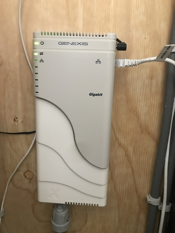

Als ik die foto's zo zie ben ik toch blij dat ik een andere FTU gemonteerd heb gekregen. Aansluiting is begin november gemaakt. In de meterkast zou ik zo'n gevaarte niet zo'n probleem vinden, in de studeerkamer zou ik er minder blij van worden.
Deze zit bij mij gemonteerd;
Afbeeldingslocatie: https://tweakers.net/i/a5GRzXupXqmTM4Vg4_2WmoB-GA0=/x800/filters:strip_exif()/f/image/c5uZzJTfRSIDWj54pViy4Jls.png?f=fotoalbum_large
Tijdens het maken van de huisaansluiting is een andere converter gemonteerd, een zwarte Nokia met een los snoer. Vervolgens is KPN langs geweest ter voorbereiding van T-Mobile en heeft de zwarte Nokia vervangen voor het exemplaar op de foto.
De foto van hierboven van @JB is te vergelijken met mijn situatie, alleen zou ik nooit een tie-wrap gebruiken, die iets te strak aantrekken en weg is je glasvezel :X Wellicht is een kleefbandje dan veiliger. Maar zoals het er bij JB uitziet zou het prima moeten werken.

Lord_Dain schreef op donderdag 25 november 2021 @ 13:30:
Dat kan echt wel wat hebben. Dit is puur het "op de rol" houden, klemt niet.

gehaktstaaf schreef op donderdag 25 november 2021 @ 13:30:
dit vind ik een nettere oplossing dan zo'n los kastje ernaast
De ONT die op deze foto staat is dus waar ik het gisteren over had in dit topic.
Dat is Genexis ONT voor XGS-PON. Maar ik neem niet aan dat bij KPN WBA dit toegepast wordt voor T-Mobile abonnementen.
@Barre73 of is dat wel zo?
Soundwork schreef op donderdag 25 november 2021 @ 18:25:
Jawel. Daar waar T-Mobile moet leveren via KPN WBA op XGS-PON heeft iedere provider deze ONT.
NB: de ONT op deze foto kan ook een NT zijn voor AON. Ziet er vrijwel hetzelfde uit op een paar details na.
  • Soundwork
  • Laatst online: 21:07
Barre73 schreef op donderdag 25 november 2021 @ 18:27:
Ok, dank.
Nee, de ONT op de foto is de XGS-PON mediaconverter.
De beschrijvingen bij de LED lampjes geven het aan (Power, Connection, Alarm).
Bij een AON NT heb je Power, Glas, Ethernet.
Soundwork schreef op donderdag 25 november 2021 @ 18:29:
Ok, dank.
Ik zag het daarna ook ja. Dit is een XGS-PON ONT.

Jemig wat een gekloot @TheVMaster !! Heb het allemaal even terug gelezen, maar daar wordt je niet blij van.
Ik krijg vandaag een installatie pakket via de post van T-Mobile. Per 15 december stap ik over van Tweak naar T-Mobile, maar eigenlijk alleen voor het prijsverschil van 110€ per jaar.
Nou was mijn internet snelheid bij Tweak altijd wel oke, maar gisteren voor de XBox Series X Call of Duty Modern Warfare Remastered gekocht. Dat was een download van 74Gb. Waar ik bij Tweak nooit stabiel, met de nadruk op stabiel boven de 500mbit uitkwam, ging de download nu wel stabiel richting de 700Mbit. Blijkbaar heeft of Microsoft wat aangepast of proberen ze stiekem bij Tweak kenbaar te maken dat ik moet blijven. ;)
Maar goed ik ben dus benieuwd of er nog allemaal werkzaamheden bij mij moeten gaan gebeuren. Momenteel hangt dit in mijn meterkast. Vanuit dit witte kastje loopt er rechtstreeks een utp kabel naar mijn Edge Router Lite 3. Mijn woning is nieuwbouw uit 2006 en toen we dit huis in 2012 kochten, zat deze glas aansluiting er al. Althans ik kan me niet meer herinneren dat de monteur van Tweak destijds hier iets aan heeft aangepast.
Afwachten dus wat er allemaal aangepast moet worden, maar ik hoop dus echt niet op die problemen die @TheVMaster heeft gehad en dat ik gewoon het Tweak vlan 0.34 kan omzetten naar vlan 0.300 en dan gaan met die T-Mobile glas verbinding.

Als je via T-Mobile Glasoperator wordt aangesloten, dan kan je of via GPON of via AON aangesloten worden. In beide gevallen gaat de huidige NT die je nu hebt, ertussenuit dus loopt er een vezelkabeltje vanuit je FTU naar een grijzig blokje of een wit vierkant blokje. En vanaf dat blokje gaat je netwerkkabel naar de EdgeRouter 3Lite. Je hebt trouwens nog 1 van de eerste generatie FTU's (FXS-100).

Ach, het was puur de incompetente planner van Guidion die er een potje van heeft gemaakt. De monteur heeft het keurig opgelost is en het werkt nu allemaal goed.
