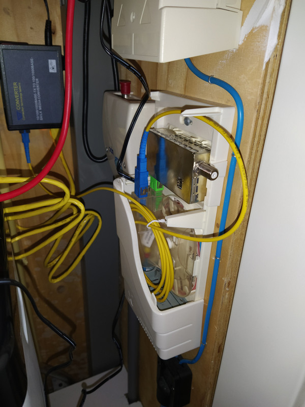

Deze vrijdagmiddag was daar dus de overzetting.henkNL schreef op donderdag 21 januari 2021 @ 20:33:
Oei, volgende week vrijdagmiddag komt Guidion hier de omzetting voltooien, ben benieuwd
Wat mij opviel is dat de KPN diensten vandaag niet zijn weggevallen.
45 minuten voor afspraak een sms dat de monteur is uitgevallen.
Even later een telefoontje van Guidion of het later vandaag ook kan, dan kunnen ze een andere monteur laten komen -> prima.

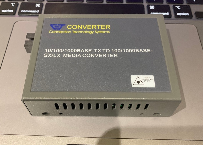

Monteur verwijdert de KPN/Genexis NTU, plaatst het koppelstukje, plaatst de CTS media converter, plaatst de vezel ertussen, plaatst de T-Mobile router -> hij zegt.... geen signaal!
Belt zijn eigen support desk -> blijkt de patch nog niet gedaan te zijn, onbekend wanneer dit wordt opgelost. (verbaasd mij niets, want de KPN diensten deden het nog)
Uiteindelijk is hij vertrokken zonder werkende diensten....
Thuis iedereen teleurgesteld, hoe lang gaat dit dan duren??
Na een half uur had ik een ingeving:
Ik gebruik zelf een Qotom bak met OPNsense en een TP-link switch ervoor om de VLAN's uit elkaar te trekken.
Wat zou er gebeuren als ik de UTP kabel vanaf de CTS media converter gewoon in mijn switch steek (welke dus VLAN-4 en 34 afsplitst en 34 untagged doorzet naar mijn router)
En..... Online!!!
Ofwel, ik werk nu met de T-Mobile media converter op de vezel, over de KPN lijn welke dus nog niet gepatcht is!?!
Voor nu even goed, maandag T-Mobile maar contacten wat we gaan doen.
Anderzijds, ik merk vanzelf wanneer de diensten stoppen, dan VLAN-34 omzetten naar VLAN-300 en gaan denk ik zo
Is een dinggetje van Guidion, maar is het normaal dat de FTU zo wordt achtergelaten?
Ik heb zelf nog twee oude Genexis NTU's liggen, die trek ik wel uit elkaar en maak er een mooi kapje van, de CATV module eruit, kan daar mooi de vezel doorheen

Die mediaconverter is niet per se een T-Mobile iets, het is gewoon een mediaconverter en doet hetzelfde als de Genexis die de monteur heeft verwijderd.
Ik vind dat monteurs het niet zo achter kunnen laten maar ik weet niet of er voor deze FTU een standaard patch cover is zoals voor de TK-01 en TY-01 en of er afspraken zijn hoe een monteur het achter moet laten.
Je zou bij KPN NetwerkNL eens kunnen navragen of zij er standaard iets voor hebben of weten waar je dat kan krijgen.
Of inderdaad zelf even een soort patch cover maken van een Genexis NTU.
"normaal" lijkt het mij niet, ik moet er wel bij zeggen dat de toenmalige guidion monteur ook bij mij de baseplate vernaggeld heeft met het verwijderen van de genexis - met 4 rj-45, 1 rj-11 en een f-connector -, zodanig dat er geen blindkap (of een functionerende nt) geplaatst kan worden.Is een dinggetje van Guidion, maar is het normaal dat de FTU zo wordt achtergelaten?

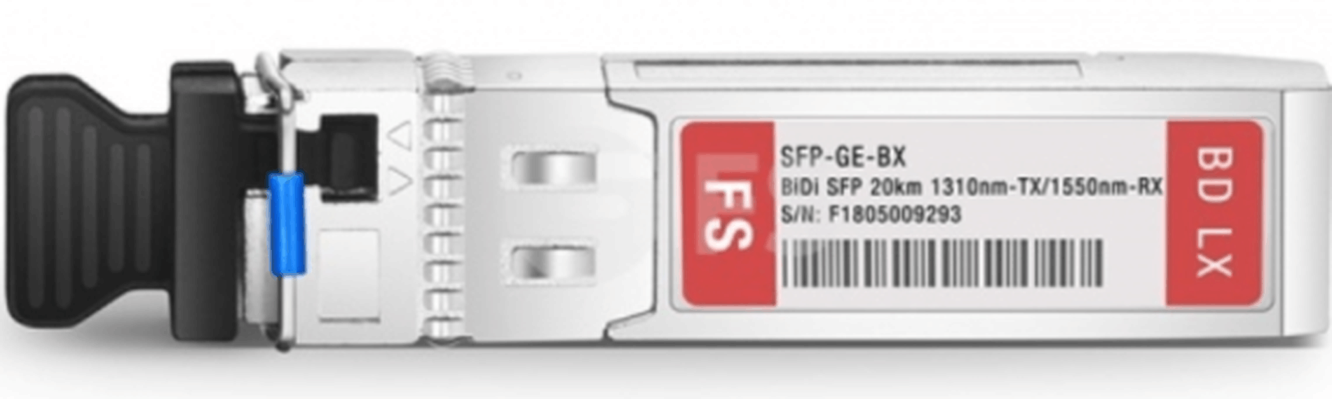

Die mediaconverter gaat 'm niet worden met de UDM pro op de WAN1 poort. Heb dat hier geprobeerd en het levert om onverklaarbare reden packetloss op. Je kunt het op 2 manieren oplossen; of je gebruikt een SFP naar RJ45 module ( pricewatch: Ubiquiti UF-RJ45-1G SFP Module ) in de WAN2 (SFP) poort; werkt probleemloos met de mediaconverter. Of je haalt de juiste BiDi SFP module (vermoedelijk is de TP-link SM321B de juiste pricewatch: TP-Link TL-SM321B ) en een apc-sc naar apc-lc kabel die je tussen het AOP en de SFP module kunt gebruiken (die heeft namelijk een andere aansluiting dan je mediaconverter). De mediacoverter is dan overbodig en dat is dan ook de reden dat ik het uiteindelijk (na de eerste optie een tijdje gebruikt te hebben) voor dat tweede ben gegaan.
Mogelijk is er nog een derde oplossing; namelijk een andere (misschien je oude?) mediaconverter gebruiken. Garantie tot de deur; dat heb ik niet zelf kunnen proberen.

Ik heb het ook op de wan2 gehad middels een cisco rj45 sfp ook daar klapte die er steeds uit..., toen heb ik het omgedraaid dus de tmobile naar wan1 maar dat loste het niet op (dat was om de sfp uit te sluiten) ziggo draait prima met de cisco sfp
Voor nu laat ik het zo zolang er geen storingen komen

Setup zonder mediaconverter voor de liefhebbers:
Hardware:
Pfsense router, Yanling J3160 (Protectli FW4B)
pricewatch: Ubiquiti UniFi Switch (16-poorts, 150W PoE+)
Generic Compatible 1000BASE-BX BiDi SFP 1310nm-TX/1550nm-RX 20km DOM LC SMF Transceiver Module
LC UPC to SC UPC Single Mode Fibre Optic Patch Lead
WBA 100mbit/100mbit.
Op spf port in unifi controller auto-negotiation uitzetten

Waarom niet een SFP module met RX 1490nm? Dat is toch de spec van TM?PerlinNoise schreef op maandag 1 februari 2021 @ 11:12:

Mediaconverter die T-mobile meeleverd is:loeberce schreef op maandag 1 februari 2021 @ 11:20:

Hier een vergelijkbare opstelling met eenzelfde SFP (enkel een afwijkend merk, maar dat mag de pret niet drukken).PerlinNoise schreef op maandag 1 februari 2021 @ 11:23:

Gelukkig heel het weekend nog online geweest via KPN.henkNL schreef op vrijdag 29 januari 2021 @ 17:44:
En..... Online!!!
Anderzijds, ik merk vanzelf wanneer de diensten stoppen, dan VLAN-34 omzetten naar VLAN-300 en gaan denk ik zo![]()

Vanmorgen rond 09:00 is de verbinding met KPN (Vlan-34) uitgevallen.
Ik dacht top, de omzetting wordt geregeld.
Echter nu is er helemaal geen signaal meer, de led FO op de CTS media converter is uit.... dat is volgens mij dat er aan de andere zijde geen vezel zit aangesloten (of poort niet actief)??
Mag opnieuw een afspraak met Guidion maken.... begint allemaal erg fijn zo

Monteur is net geweest, hij heeft geen ONT, en mag ook geen andere apparatuur plaatsen dan hetgene wat door T-Mobile is geleverd.
Hij geeft aan dat de bal nu bij de netwerkbeheerder ligt (KPN?), op de werkbon staat:
'geen licht. Doorgezet via Guidion naar BO'
Binnen 24 uur zou er wel licht op moeten staan.
Nu heb ik weinig verstand van de typen glasvezelnetwerken, maar klopt het dat je, indien GPON je geen lampje FO ziet branden op de standaard mediaconverter?
