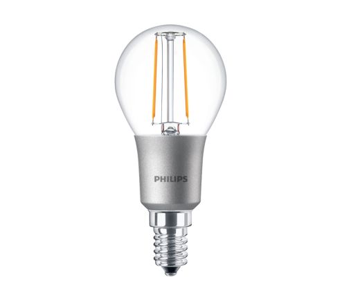

Ik heb sinds vorig weekend deze led lampen van Ikea (Lunnom kaarslamp https://m.ikea.com/nl/nl/catalog/products/art/10342833/ ) in een open lamp naast m'n bed. Maar ze zijn een beetje te fel dus wil ze gaan dimmen.
Nu had ik nog een oude dimmer met afstandsbediening (60-300 watt), maar daarbij gaan de lampen soms zo ineens knipperen.
Dus ik wil op zoek naar een eenvoudige stekkerdimmer (hoeft niet eens draadloos) waar beide lampen met behulp van zo'n dubbel eurostekker blokje (heb ik al) samen inkunnen.
Nou zie ik vrijwel geen eenvoudige led dimmers voor niet al teveel geld. En wat ik zie begint vanaf 3 watt. Deze lampjes zijn 2.4 watt.
Iemand een advies voor een betrouwbare dimmer?

Geen ervaring, maar ik denk niet dat het verstandig is om kant-en-klare retrofit lampen op die manier te gaan dimmen. Ze hebben nl. een driver aan boord die van het constante stroombron-type is.
Een mooi voorbeeld is de afbeelding bij deze lamp. Een getraind oog ziet een vijfpotig IC'tje op de voorgrond (voorste zwarte blokje). Dat is het driver-IC dat de stroom door de leds gaat reguleren. Vandaar ook dat dit printje op 10-30 VDC kan werken (open de pdf met specificaties, op de pagina zelf staat niet de juiste spec), de chip zorgt in dat bereik altijd voor de juiste stroom. PWM-dimming gaat clashen met deze regeling.
Een soortgelijk circuit zal - dicht opeen gepakt - ook in de kleinere lampjes zitten.
Een echte tweaker zou zo'n printje overigens wel kunnen modificeren naar iets dat equivalent zou zijn aan een ledstrip op een constante spanning.

Verder heb ik nog een vraag, heeft iemand misschien ervaring met de dimbare SPL Kogellamp E14 40 watt (zie: https://www.gloeilampgoed...l?channable=e23662.MjMyNw)? Ik had eerst de dimbare Philips filament lamp van 40 watt gekocht, maar deze steekt net een centimeter onder de lampenkap uit. Of heeft iemand misschien een andere aanrader, vergelijkbaar met een 25 watt gloeilamp?
Geen ervaring, maar als de Philips te lang was, was het dan soms deze shape? (incl. fitting 101,5 mm lang):
Afbeeldingslocatie: https://www.assets.lighting.philips.com/is/image/PhilipsLighting/37d0c6c5f1c642f8b4eba64100b138f8?wid=494&hei=435&$pnglarge$
Ze hebben ook deze (incl. fitting 85 mm lang):
Afbeeldingslocatie: https://www.assets.lighting.philips.com/is/image/PhilipsLighting/bdc151057a3b40f38f6fa7a0002417cb?wid=494&hei=435&$pnglarge$
