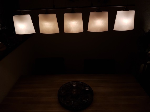

Dank voor alle adviezen iedereen. IK heb na lang twijfelen,ondertussen mijn 4 G4 spotjes vervangen met G4 LED verlichting van Philips (de 1.2 watt variant). De kleurtemperatuur is een klein beetje kouder t.o.v. de huidige spotjes, maar niet storend. Tot mijn verbazing werkte de lampjes zonder dat ik de voeding hoefde te vervangen. Er hangt vooralsnog 2x 12v ouderwetse voedingen aan die volgens mij al meer verbruiken dan de ledjes ansich. Ik heb nog wel een 12v dc adapter liggen, ik twijfel alleen over de aansluiting, met de (voor mij) onduidelijke plus en min aansluiting. Dan zou ik het liefst 1 adapter gebruiken en dan verdelen over 4 spotjes, dat moet hij makkelijk trekken.
Naast de LED spotjes heb ik ook gecheckt of de G4 verlichting van mn afzuigkap te vervangen is door LED. Deze zijn ook probleemloos te vervangen, echter zijn de G4 varianten van Philips te log, waardoor het afsluitvenster niet meer dicht kan. Ik ga denk ik die toshiba variant kopen, hopen dat die wel past!
Ik heb voor de gang tenslotte nog 2x G9 lampen van de action gekocht, als vervanging voor de 2x G9 40WATT!! varianten die er nu inzitten. Bij de 1e keer aanzetten ging het prima, bij een 2e keer leken ze een beetje te knipperen. Sowieso hebben ze last van een vervelende flicker, waardoor ik ze van plan was terug te brengen. Toen ze (bij half schakelen van de schakelaar) vreemd begonnen te knipperen, en ik het nogmaals probeerde, begaven de lampjes het half, en is het een soort disco geworden. Goedkoop lijkt in dit geval duurkoop te zijn, dus die gaan weer terug naar de action, en ik ga toch maar weer over op de duurdere, maar betere lampen van Philips (of van Ikea, waarvan mn G9 lamp al een hele tijd werkt in de badkamer).

Laatst bij de Albert Heijn 5 kaarslampen van Philips gekocht. Het Warm Glow model dan. Echter hadden ze er bij de ene winkel nog maar 3 dus 2 bij de andere gehaald.
Voel me op dat het 2 verschillende verpakkingen waren en na uitpakken bleken het ook 2 verschillende modellen te zijn. De 5GS en de 6J5. Ze zien er wel hetzelfde uit.
Echter dimmen de 2 lampen wel net iets verschillend zodat het opvalt. Bijgaande foto illustreert dat. 3 Keer raden waar de 2 lampen van het andere type zijn ingeschroefd :+
Nu heb ik ooit een led-dimmer van de Hornbach gekocht (Roth Lange), maar die dimt ook niet helemaal tot 0, zoals op de Philips lamp staat geadverteerd. Een andere wellicht duurdere dimmer kopen vind ik dan weer een extra stap en vraag ik me af of ik dan niet gewoon een Philips Hue systeem had kunnen nemen om van het gedoe af te zijn.
Philips WarmGlow

Ursamajor schreef op woensdag 28 februari 2018 @ 07:39:
Dit heeft mij lange tijd weerhouden om LED-lampen te gaan dimmen, ondanks dat mijn vrouw dat graag wilde, echter nu vrijwel geheel over op Hue (Wel met Innr en Osram Lightify aangevuld in verkeersruimten, gang, hal, overloop, etc) en de vrouw is goed te spreken over de sfeerverlichting die Hue biedt en ik ben blij ivm de heldere verlichting indien noodzakelijk.

Tja... Hue of dit... Nu ben ik voor 50 euro klaar voor 5 lampen en anders kost het al 150 euro of meer aan lampen en dan moet ik nog een bridge, knoppen / muurdimmer enz...
Gloeilampen zijn misschien een stuk minder zuinig, maar voor dat doel zou een Hue lamp niet geschikt zijn. De terugverdientijd lijkt mij niet haalbaar. Dan kies je meer voor het gemak.

Gekozen voor goede werking en goede integrering in veel domoticatoepassingen (IFTTT, Stringfy, Domoticz) en de vele goede bedieningsapps die er voor Hue op de markt zijn. Hiervoor gewerkt met KlikAanKlikUit en Zwave en Hue werkt vrijwel altijd zonder problemen, dit waar het met Zwave en KlikAanKlikUit een stuk minder werkte.

Ik vind het wel frappant om te zien dat (ogenschijnlijk) dezelfde lamp uit een andere batch een ander resultaat kan geven, maar helemaal verbaasd ben ik niet, in elektronica heb je immers te maken met toleranties in de specs van onderdelen, en kunnen dus batchafhankelijk zijn. Het zou zelfs grotendeels van de batch leds af kunnen hangen, en minder van de onderdelen in de driver.

@jitter ursamajor geeft al aan dat het zelfs andere types betreft. Dan zijn de verschillen wel normaal denk ik.
Door Ursamajors opmerking "Ze zien er wel hetzelfde uit." en de slechts drie letters/cijfers had ik als vanzelfsprekend aangenomen dat het hier niet om een modelnummer ging, maar een batch- of datecode. Dat had ik beter eerst even kunnen vragen.
Om het model aan te duiden gebruikt Philips een 12NC code (12 digit numeral code) waarvan op de lamp de eerste 10 te vinden zijn, de laatste twee zijn een versie- of revisienummer.
Dit is een andere code dan de barcode (EAN) op de verpakking, die is nl. per verpakkingstype anders.
Als voorbeeldje twee exact dezelfde lampen, ze dragen hetzelfde 12NC nummer, alleen zijn ze op verschillende tijdstippen gemaakt, dat is de code in het cirkeltje. Het symbool er links naast geeft de specifieke fabriek van herkomst aan, en dat deed Philips al toen ze nog fabrieken in Nederland had.
Afbeeldingslocatie: https://i.imgur.com/yb5bCh5.jpg?1Afbeeldingslocatie: https://i.imgur.com/U0nLRjR.jpg?1
Als je op dat lange nummer eronder gaat googelen, dan komt er een datasheet van deze lamp tevoorschijn. Wel grappig: ondanks dat dit lampjes in een blister uit de bouwmarkt zijn, zijn deze hetzelfde als de CorePro die de groothandel verkoopt aan de professionals.
@Ursamajor, zou je eens kunnen kijken of de lampjes die anders dimmen hetzelfde of een ander 12NC nummer dragen als de andere drie?
Het symbool is bij mijn 2 soorten hetzelfde, dus de fabriek is hetzelfde.
Het lange nummer is bij de
6J5: 9290011398B
5GS: 9290011398
De laatste zonder B dus.

@Ursamajor, in dat geval gaat het dus om hetzelfde model lamp, maar Philips heeft er wel iets aan versleuteld. Zeker omdat de "B" lampen anders dimmen denk ik aan een wijziging in de driver o.i.d.
Dit zie ik in mijn werk in de elektronica overigens voortdurend. Wijzigingen in ontwerp leiden uiteraard tot een revisiewijziging, maar soms is een kleinigheidje - iets dat de werking totaal niet beïnvloed, zoals een vervangend onderdeel met dezelfde eigenschappen - al aanleiding om de revisie te wijzigen.
Het is wel het kenmerk van een grote jongen als Philips om wijzigingen bij te houden.
Hier kan ook meteen een tip uit voortvloeien: koop, als je meerdere dezelfde lampen naast elkaar gaat plaatsen, liefst lampen uit dezelfde partij. Een multipack is mooi, anders de "kleine lettertjes" op de voet van de lamp in de gaten houden. Je weet nu hoe, en hoe ogenschijnlijk betekenisloos al die nummertjes ook mogen zijn, als ze bij alle lampen hetzelfde zijn is de kans op een gelijk resultaat het grootst.
