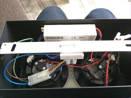

  • ThinkPad
  • Laatst online: 22:11
ThinkPad
jitter schreef op donderdag 15 maart 2018 @ 07:03:
Wat ik me nou afvraag is het volgende: stel dat er een lichtbron stuk gaat, is deze makkelijk verwisselen (even ervan uitgaande dat die verkrijgbaar is)?
Afbeeldingslocatie: https://tweakers.net/ext/f/22xd0OVEmw5HcYhbXRHYYcD6/full.jpg
Is opzich wel te doen. Weet alleen niet hoe de LED's aan de driver zijn gemonteerd, of dat geschroefd/geklemd is of gesoldeerd.
Ik heb het armatuur teruggestuurd en heb nu een GU10 armatuur gekocht waar ik Hue GU10 in heb gezet.

  • jitter
  • Laatst online: 24-09-2022
jitter
ThinkPadd schreef op vrijdag 16 maart 2018 @ 09:37:
30.000 uur is geloofwaardig voor deze lamp, moet je eens kijken wat een hoeveelheid aluminium koeloppervlak er voor de ledmodules is... Het is een wonder dat die volledig glazen retrofit ledlampen überhaupt de 15.000 uur halen, maar plots geen wonder meer dat dat bij een failure rate van maar liefst 50% is.
De drivers waarin de draden geschroefd zijn kun je doorgaans herkennen aan aparte kapjes waaronder een soort van kroonsteentje zit en waarbij de kapjes tevens als trekontlasting dienen. Bij deze driver zijn die afwezig en denk ik dat de draden rechtstreeks op de printplaat gesoldeerd zijn. Bij de driver van de Philips MyLiving Denim was dat ook het geval.
De draden naar de ledmodules (rood/zwart) zijn uiterst rechts in de foto samen met de draden van de driver in krimpcontacten met elkaar verbonden. Omdat dit een krimpverbinding is, is die dus niet zomaar losneembaar. Dit armatuur lijkt me daarom niet ontworpen om makkelijk modules te kunnen vervangen.
Dat de netspanningskant wel een stekkerverbinding heeft vind ik een beetje vreemd, maar zal wel iets met de manier van produceren te maken hebbben.

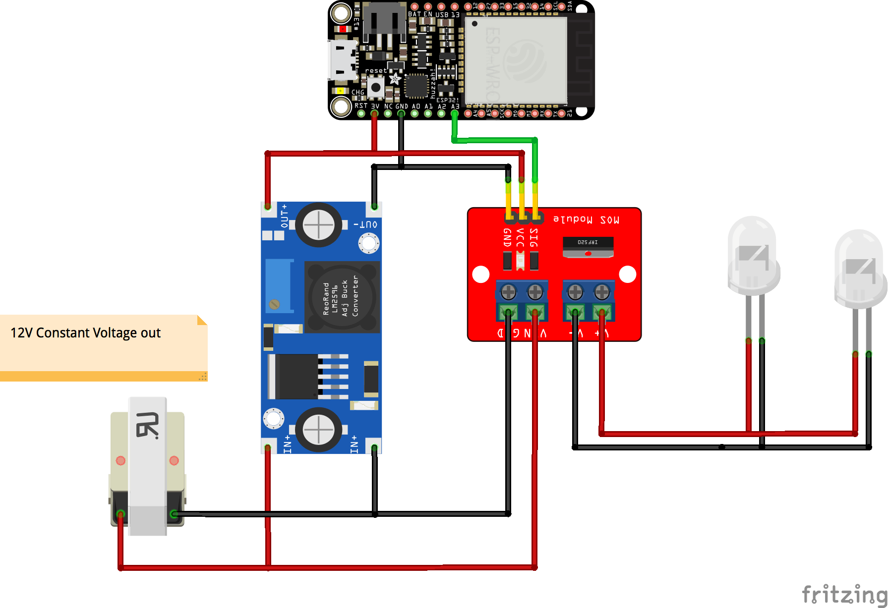

Hi, ik heb in mijn keuken Matcall spotjes en een TCI Mini Jolly PLV driver, ingesteld op 10W en 12V constant voltage. Er is ook een zogenaamde Push Low Voltage dimmer aangesloten.
Ik wil deze spotjes nu gaan dimmen m.b.v. een ESP32 (als PWM generator en remote bediening) en een IRF520 mosfet:
Afbeeldingslocatie: https://tweakers.net/ext/f/gVetWMSARMIOtXgaNXKStOT5/medium.png
Mijn vraag is nu: zal dit goed gaan? Sloop ik de spotjes niet? Ik wil de ESP32 voeden met een buck converter die aftapt van dezelfde driver. Zal dat werken?
Ik moet nog even bedenken hoe ik de PLV knopjes aan ga sluiten; waarschijnlijk direct aan de ESP32.
