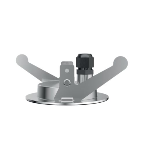

Bashy schreef op zondag 24 september 2017 @ 12:43:
Heeft iemand (installatie)ervaring met de Philips myBathroom Dreaminess inbouwspots? Ik denk aan de volgende setup voor de badkamer in onze nieuwbouwwoning en ik ben benieuwd of zowel de spots als de wandlampen door dezelfde Jung dimmer kunnen worden aangestuurd:Allen aangedreven door:Ik kan nergens de inbouwhandleiding voor de Philips Dreaminess spots vinden en ik zie ze ook niet in de compatibility list van Philips. Wel wordt in de leaflet aangegeven dat ze dimbaar zijn. Ik zie dat ze worden aangestuurd door een trafo, vermoedelijk via 12V? Zijn deze te pairen op 1 en dezelfde dimmer met de GU10 Dimtones?
Ah, een ledlampen i.c.m. "ouderwetse" dimmers vraag, een van de meest gestelde vragen en eentje waarbij geen zekerder antwoord kan geven dan "het zou kunnen werken, maar er zijn geen garanties".
Dat gezegd hebbende, de gekozen Jung dimmer is een zeer veelzijdige die m.i. een behoorlijke kans geeft op een goed resultaat. Ik denk overigens niet dat je verschillende typen lampen op dezelfde dimmer moet gaan aansluiten, maar je zou het kunnen proberen.
De Philips Dreaminess spots hebben als spec 220-240 V en nergens wordt er gerept over een aparte driver/trafo. M.i. is de driver hoogstwaarschijnlijk gewoon ingebouwd, net als bij het GU10 spotje, en is een externe trafo dus niet nodig.
De wartel bovenop de Dreaminess spot lijkt me qua formaat ook gemaakt voor rond netsnoer/kabel:

  • Magicw00b
  • Laatst online: 09-11 13:48
jitter schreef op dinsdag 26 september 2017 @ 07:04:
Helaas, ik dacht het zelfde. Zit dus wel een trafo bij.
Dus als iemand nog tips heeft met betrekking tot IP65 badkamer spots op 230V houd ik me aanbevolen
