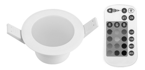

Ik heb inmiddels mijn Conrad bestelling van LightMe leds (subtak van Megaman naar ik begrijp; https://de.wikipedia.org/wiki/Zweitmarke) binnen en zit nu met het volgende. De GU10 halogeen (50mm) past 'net' niet in de bestaande inbouw-spot armatuur. Specifiek, het metalen ringetje dat je er over heen moet plaatsen valt net niet in het 'slotje' omdat de spot net iets te dik is.
Ik ben al bij de Gamma geweest, maar de Philips armaturen alsmede het huismerk hadden hetzelfde euvel. Op de LightMe en Megaman website kan ik niet zo snel losse armaturen vinden, dus ik heb Conrad ondertussen ook maar een mail gestuurd. Sowieso kan ik vrij lastig losse armaturen vinden, maar als iemand daar nog goede tips voor heeft houd ik me aanbevolen! Blijkbaar toch geen universele standaard :/
De LEDs an sich doen waarvoor ik ze gehaald heb. Afstandsbediening er bij en ik kan makkelijk schakelen binnen het RGBW spectrum, en met het standje SMOOTH gaat hij leuk alle kleuren af. Alleen wel goed mikken met de afstandsbediening om alle lampen tegelijkertijd te laten schakelen :)
  • 3xNix
  • Laatst online: 27-09 11:51
3xNix
golfr in hart en nieren
Je bedoelt dat het randje te "hoog" is waardoor de veer in het armatuur net niet op z'n plaats klikt?
De lamp zelf is PAR51 standaard, dus met een diameter van 49-51mm als het goed is.
Veer in de ring zoals zichtbaar op dit plaatje?:
https://ledstrip-speciali...telbaar.jpg-800x800_0.jpg
  • Shadow_Zero
  • Laatst online: 15-10 00:38
Ah, had je reactie nog niet gezien 3xNix!
Je slaat de spijker op z'n kop ja. En op dat plaatje, dan inderdaad dat binnenste ringetje die je links in de inham ziet vallen (wat rechts ook het geval is).
Conrad kon me ook niet verder helpen, en ik wacht nog op een laatste reactie van LightMe (support loopt via MegaMan in dit geval), maar daar verwacht ik ook niet al te veel meer van. Ik ben ondertussen met een hobbyvijl aan de slag gegaan (monnikenwerk! Maar goed te combineren met tv kijken ; ) ) en nu hangen ze.
Hornbach had trouwens wel een armatuur waar het paste met veer, alleen dat was een 3x LED spot set van 65 euro, dus ook niet een heel praktische keuze. Zelfs bij licht speciaalzaken zaten ze me raar aan te kijken met mijn vraag (en hadden ook niks waar het in paste). Bij eentje was het commentaar dat LED vaak inclusief armatuur als set wordt verkocht, wellicht is dat wel zo. Maar van de fabrikant die deze losse GU10 lampjes verkopen verwacht ik toch wel een reactie van "Ze passen hier in, en hier kun je losse armaturen bestellen". Oh well!

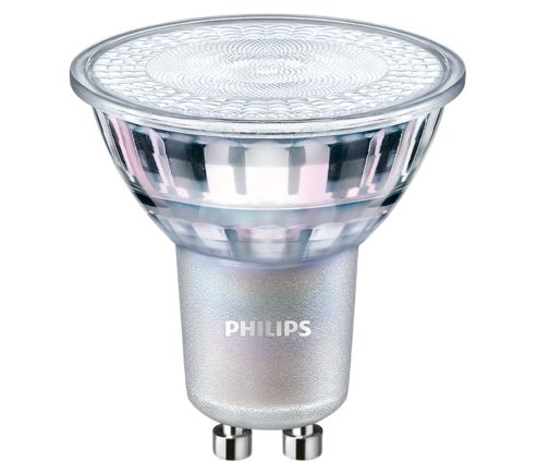

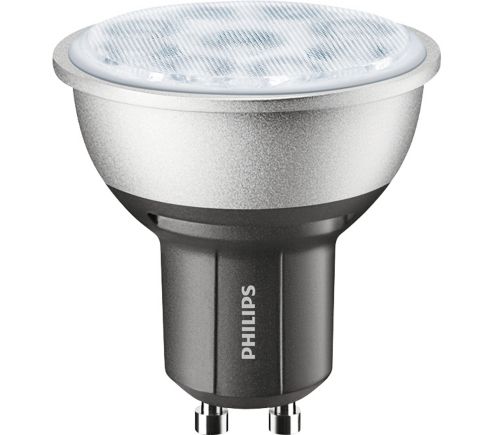

Iemand al ervaring met de nieuwe Philips GU10 DimTone led spots?
De nieuwe:
MAS LED spot VLE DT 4.9-50W GU10 927 36D
Afbeeldingslocatie: http://www.assets.lighting.philips.com/is/image/PhilipsLighting/0783d6db12e943dc864ca7360013b070?wid=494&hei=435&$pnglarge$
http://www.mea.lighting.p...0/929001350302_EU/product
Ter vergelijking de oude:
MAS LEDspotMV DimTone 4.5-50W GU10 40D
Afbeeldingslocatie: http://www.assets.lighting.philips.com/is/image/PhilipsLighting/f2c3381d0b1e4f26856da4c3007f32af?wid=494&hei=435&$pnglarge$
http://www.mea.lighting.p...v/929001130902_EU/product
Wat mij iig opvalt:
+ nieuwe heeft meer klassieke look van halogeen spots (en staat hierdoor naar mijn mening in van die open spots mooier dan de oude)
+ nieuwe heeft betere CRI: nieuwe: 90, oude: 80.
0 Aantal lumen is bij oude en nieuwe hetzelfde: 355 lm (Luminous Flux In 90° Cone).
- nieuwe gaat volgens specs minder lang mee: nieuwe: 25.000 h, oude: 50.000 h
Ik heb nog 2 van die open spots met in totaal 7x 50W GU10 halogeenlampjes. Ze staan niet veel aan, maar ik denk dat ik ze binnenkort toch maar ga vervangen door de nieuwe Philips GU10 DimTone led spots.
De nieuwe:
Wat mij iig opvalt:

Kruidvat heeft de Smartwares IDI-001-HW in de opruiming voor maar 5 euro. Een RGB inbouwspot met afstandsbediening. Specificaties: 230V, 7W, 470lm, 3000K, CRI ≥80, 100° lichtbundel, 16 kleuren, 5 dimniveaus. Lichtbron niet vervangbaar. Ø80mm zaagmaat. Handleiding. Waarschijnlijk in veel filialen inmiddels wel uitverkocht...
Afbeeldingslocatie: https://tweakers.net/ext/f/AFPeSysJG0BdKKnT66viJeY3/full.jpg

Swennus heeft er 8 nodig, dan wil je toch wel even zoeken naar de beste prijs.
De bouwmarkt vraagt voor de GU4 20 W equivalent van Philips zo'n € 10 (€ 8,90 bij Conrad, het wemelt overigens van de fouten, de afmetingen en afbeeldingen hebben betrekking op de GU4 MR11, maar de beschrijving noemt het verder GU5.3; ik heb een vraag aan de klantenservice gestuurd, even wachten op de reactie).
Als het wat goedkoper mag zijn, hier een 3 W Müller Licht met 2700 K voor € 6. Voor mij geen bekend merk, maar er is wel een uitgebreide datasheet van beschikbaar. Dat geeft wat meer vertrouwen.
Maar 25.000 u levensduur lijkt me wel wat aan de hoge kant, zelfs Philips specificeert maar 15.000 u voor zijn professionele CorePro LEDspot LV.
Zit hier een addertje onder het gras? Ja, kijk maar eens naar de levensduurfactor, slechts 90% van de lampen haalt (overschrijdt) de 6.000 uur, en 10% gooit dus al eerder de handdoek in de ring. En tussen die 6.000 en 25.000 u gaat vast nog een behoorlijk percentage uitvallen.
Bovendien is het lumenbehoud bij 6.000 u maar 80%.
Helaas geeft de Philips datasheet (die overigens gisteren nog voor het laatst bijgewerkt is) op de eerste spec. geen inzicht, en 70% lumenbehoud bij einde levensduur van 15.000 u.
Ik zou op basis hiervan wel iets meer uitgeven aan de Philips of Osram spotjes.
