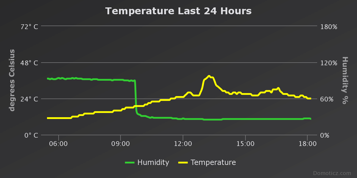

Gizz schreef op zondag 6 mei 2018 @ 18:26:
Volgens mij mist hier iets? :)
Ik heb geen handleiding of andere bron kunnen vinden met betrekking tot de frequentie van het verzenden van data.
Enfin, ik heb de RFXCOM anders gepositioneerd en ontvang nu wel data. Er lijkt een kleine 2 minuten te zitten tussen het verzenden van data.
+ was foutje
Toch stata er in de manual van derfxcom dat als er nieuwe batterijen sommige devices gedaan wordt
Er ook een nieuwe idx kan komen, en dat is evt. op te lossen..
Misschien een andere antenne erop [ nodo shop ]
  • Gizz
Gizz
Dunder-Mifflin, Inc.
Dylantje2 schreef op zondag 6 mei 2018 @ 19:47:
Dat was bij mij niet het geval. Ik haal de XT300 nieuw uit de verpakking, laat Domoticz luisteren naar nieuwe apparaten, doe de batterijen erin en krijg 1x data.
Zoals gezegd is het al opgelost door mijn RFXCOM te verplaatsen.

Elke 90 seconden stuurt de XT300 data door.. ( als hij bereik heeft )

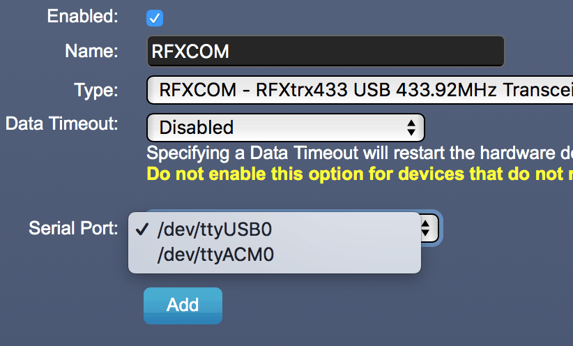

Vanavond de firmware van mijn RFXCOM geüpdatet, omdat ik zag dat in firmware 1022 de support voor de Imagintronix (o.a. de XT300 vochtsensor) is verbeterd. Dacht, dat kan vast geen kwaad..
Na het updaten naar de nieuwste versie (1025, ext2). Heb ik steeds dat de RFXCOM ermee kapt en opnieuw start:
2018-05-08 00:01:44.624 Error: RFXCOM: input buffer out of sync, going to restart!....
2018-05-08 00:01:44.641 RFXCOM: retrying in 30 seconds...
2018-05-08 00:02:13.644 RFXCOM: Using serial port: /dev/ttyUSB0
2018-05-08 00:02:14.219
2018-05-08 00:02:14.294 subtype = Interface Response
Sequence nbr = 41
response on cmnd = Get Status
Transceiver type = 433.92MHz
Firmware version = 1022
Firmware type = Ext
Hardware version = 1.2
Undec off
X10 disabled
ARC disabled
AC enabled
etc...
2018-05-08 00:2:34.096 Error: RFXCOM: Invalid data received!....
Dit gebeurt elke vier á vijf minuten.
Wat verder opvalt:
-De RFXCOM lijkt continu te gebruiken om mijn gordijnen aan te sturen. Verzenden gaat dus wel
-Mijn XT300 sensoren werken niet meer in Domoticz
-Domoticz naar nieuwe apparaten laten speuren voor 5 minuten levert geen sensoren op
-Ik zie dat de stick zich, zoals het hoort, netjes koppelt als /dev/ttyUSB0 met o.a. dmesg.
-Lees ik de RFXCOM uit met RFXmanager op een windows pc, dan komt de data van beide XT300 sensoren wel netjes binnen.
Geprobeerd:
-Domoticz meerdere malen opnieuw starten
-Synology gereboot
-Synologie helemaal uit voor 5 minuten
-RFXCOM en z-wave stick van USB-poort wisselen
-RFXCOM disablen en opnieuw enablen in Domoticz
-Andere firmware geprobeerd (o.a. 1022, ext)
Een google-actie levert vooral op dat je de persistent devices tutorial maar moet volgen, maar dat speelt bij mij niet.
Hoe voorkom ik dit geklapper én zorg ik dat mijn XT300's weer netjes werken? :)

  • Dylantje2
  • Laatst online: 01:10
Dylantje2
sorry Bricklayere here :-)
Gizz schreef op dinsdag 8 mei 2018 @ 00:26:
If it ain't broken..
Sequence nbr = 41
Firmware type = Ext
Undec off
X10 disabled
ARC disabled
AC enabled
etc...
Wat verder opvalt:
Geprobeerd:
-Synology gereboot
Check je voeding...
Of maak een extern gevoede usb hub er tussen
En zet alleen de protocollen aan die je gebruikt.
  • Gizz
Gizz
Ik heb een Synology 1518+ waar maar 3 van de maximaal 4 schijven in zitten. Daarnaast staat de Synology uit zijn neus te eten met 0 tot 1% processorbelasting. Een onderbemeten voeding lijkt me daarom uitgesloten. Ook is het probleem niet verholpen als ik de zwave-stick niet aansluit, wat je wel zou verwachten als er te weinig stroom zou zijn.
Ik heb nu het probleem zich voordoet juist minder protocollen aanstaan dan voorheen. Ik had tot gisteravond alle standaardprotocollen + ImaginTronix. Ik heb nu alleen AC en ImaginTronix aan staan.
Sequence nbr = 41
Firmware type = Ext
Undec off
X10 disabled
ARC disabled
AC enabled
etc...
Wat verder opvalt:
Geprobeerd:
-Synology gereboot

  • Gizz
Gizz
NiGeLaToR schreef op dinsdag 8 mei 2018 @ 12:41:
Gekke vraag, hoe zit je met je USB assignments van de zwave/rfxcom? Ik heb na een update flink last gehad van haperende rfxcom en moest toen de usb poortjes persistent maken om dat op te lossen. K
Mijn poorten zijn al persistent, dat is het eerste wat ik heb gedaan toen ik Domoticz op deze nas installeerde. Scheelt (normaliter) veel gedoe.
Cliootje schreef op dinsdag 8 mei 2018 @ 15:15:
Je zegt dat je ext2 gebruikt, maar in de uitdraai staat ext. Heb je ext2 firmware nu geladen ipv ext, dan kan hier een probleem optreden,
Dat komt omdat ik het logboek heb gekopieerd nadat ik al alternatieve firmware heb uitgeprobeerd. Met 1025 ext2 had ik dezelfde foutmeldingen als met 1022 ext die geladen was op het moment dat ik dingen uit het logboek ging kopieëren.

Ik ben toch nog eens in de persistent USB gedoken. Zoals gezegd heb ik dat eerder al ingesteld, maar twijfel nu of het eigenlijk wel werkt..
Gizz@Nasje2:~$ ls -l /dev/ttyUSB*
crw-rw-rw- 1 root root 188, 0 May  9 23:23 /dev/ttyUSB0
lrwxrwxrwx 1 root root      7 May  9 23:23 /dev/ttyUSB-RFX433-A -> ttyUSB0
lrwxrwxrwx 1 root root      7 May  9 23:23 /dev/ttyUSB-ZStick-5G -> ttyACM0
Prima zou je zeggen, /dev/ttyUSB-RFX433-A is altijd gekoppeld aan de RFXCOM, de ander aan de Z-wave stick.
Echter, in Domoticz..:
Afbeeldingslocatie: https://tweakers.net/ext/f/7A1yI23T7zccrwN0MgwC5fK0/full.png
Hier zou ik toch juist tyUSB-RFX433-A moeten kunnen kiezen in plaats van ttyUSB0? Lijkt of mijn Domoticz-installatie dingen die er wel zijn, niet wil zien :z
edit: voor de volledigheid, onderstaande is de inhoud van /etc/udev/rules.d/99-usb-serial.rules
SUBSYSTEM=="tty", ATTRS{idVendor}=="0403", ATTRS{idProduct}=="6001", ATTRS{serial}=="A1YR73X7", SYMLINK+="ttyUSB-RFX433-A"
SUBSYSTEM=="tty", ATTRS{idVendor}=="0658", ATTRS{idProduct}=="0200", SYMLINK+="ttyUSB-ZStick-5G"
[ Voor 14% gewijzigd door Gizz op 09-05-2018 23:36 ]

Gizz schreef op woensdag 9 mei 2018 @ 23:32:
Volledige reboot gedaan ?

  • Gizz
Gizz
Zeker, meerdere keren. Op het moment werkt niks meer :z
Even alles op een rijtje:
Ik heb Domoticz als docker container. De laatste stable, V3.8153.
De RFXCOM is persistent gemaakt als /dev/ttyUSB-RFX433-A.
De Z-wavestick als /dev/ttyUSB-ZStick-5G.
In Domoticz zijn alleen ttyUSB0 en ttyACM0 selecteerbaar
Zoals eerder gepost werkt het persistent maken:
Ook met dmesg is alles in orde:
RFXCOM
 85.514613] usbcore: registered new interface driver usbserial
[   85.651466] usbcore: registered new interface driver ftdi_sio
[   85.657957] usbserial: USB Serial support registered for FTDI USB Serial Device
[   85.666240] ftdi_sio 1-3:1.0: FTDI USB Serial Device converter detected
[   85.673885] usb 1-3: Detected FT232RL
[   85.678274] usb 1-3: FTDI USB Serial Device converter now attached to ttyUSB0
Z-wave
  65.048668] cdc_acm 1-1:1.0: ttyACM0: USB ACM device
[   65.055309] usbcore: registered new interface driver cdc_acm
[   65.061673] cdc_acm: USB Abstract Control Model driver for USB modems and ISDN adapters
En of ik in de docker variabelen nou dev/ttyUSB0 en dev/ttyACM0 of dev/ttyUSB-RFX433-A en /dev/ttyUSB-ZStick-5G gebruik als device passthrough, dit is het resultaat..:
2018-05-10 12:16:27.498 OpenZWave: using config in: /var/lib/domoticz/Config/
2018-05-10 12:16:27.499 OpenZWave: Starting...
2018-05-10 12:16:27.499 OpenZWave: Version: 1.4-164-g770378b
2018-05-10 12:16:28.017 Error: RFXCOM: Error opening serial port!
2018-05-10 12:16:47.502 Error: OpenZWave: Driver Failed!!
8)7
Het enige dat ik heb veranderd voordat ik van een werkende installatie naar niks werkends ging is de firmware van de RFXCOM aanpassen van 250 naar 1025 naar 1022 en weer terug naar 250.
  • NiGeLaToR
  • Laatst online: 12:37
NiGeLaToR
Luister Kophi Podcast!
@Gizz het feit dat je in domoticz Docker de persistent USB poorten niet ziet kan komen doordat Docker die niet expliciet aan die VM heeft toegekend. Ik weet niet hoe dat werkt, maar als de config op de host klopt en je ziet ze daar maar in de Docker container niet zit daar iets mis.
Ook het issue dat je hem nu helemaal niet meer zit kun je mogelijk in Docker zoeken. Hij ziet nu heel de hardware niet meer lijkt wel?
Ik vermoed dat ik het inderdaad in die hoek moet zoeken. Het gekke is dus alles steeds heeft gewerkt, tot een firmware-update van de RFXCOM. Je zou denken dat dat losstaat van hoe Docker omgaat met de USB-devices.
Het flauwe (vind ik :P ) is wel dat ik alles doe volgens het boekje.
De documentatie van mijn Docker domoticz image geeft aan:
Passing Through USB Devices
To get full use of Domoticz, you probably have a USB device you want to pass through. To figure out which device to pass through, you have to connect the device and look in dmesg for the device node created. Issue the command 'dmesg | tail' after you connected your device and you should see something like below.
usb 1-1.2: new full-speed USB device number 7 using ehci-pci
ftdi_sio 1-1.2:1.0: FTDI USB Serial Device converter detected
usb 1-1.2: Detected FT232RL
usb 1-1.2: FTDI USB Serial Device converter now attached to ttyUSB0
As you can see above, the device node created is ttyUSB0. It does not say where, but it's almost always in /dev/. The correct tag for passing through this USB device is '--device=/dev/ttyUSB0'
Dit is precies hoe ik het heb gedaan en hoe het sinds maart(!) werkte.
De wiki van Domoticz zegt er het volgende over:
NOTE: --privileged so that domoticz can interact with USB gateways (for example a MySensors nano with NRF24l01 attached), otherwise you have to attach each `/dev` device manually
Oftewel: draai je container privileged en je hoeft niet eens USB devices te koppelen.
Nu draaide ik mijn container altijd al privileged, dus dat heeft het niet opgelost.
Ik heb het net geprobeerd door --device=/dev/ttyUSB0 /: /dev/ttyACM0 weg te halen en dus alleen op de privileged te vertrouwen. Helaas hetzelfde gedrag, ik mag alleen ttyUSB0 en ttyACM0 kiezen als poort in Domoticz en zowel RFXCOM als de Z-wave stick werken niet.
edit: om problemen in mijn huidige Domoticz-installatie uit te sluiten heb ik een compleet nieuwe installatie aangemaakt. Meteen versie 3.9389 in plaats van de stable om te kijken of het daar aan ligt. Wederom kan ik weer alleen ttyUSB0 en ttyACM0 kiezen en beide willen niet werken :z
[ Voor 5% gewijzigd door Gizz op 10-05-2018 18:48 ]

@Gizz kan het zijn dat je die persistant dingen op het verkeerde platform aanmaakt? Volgens mijn redenatie maak je die aan op je docker, het klinkt alsof je ze op de host hebt gemaakt. Omdat het symlinks zijn kan het zijn dat die niet meekomen en de usb devices zelf wel?
  • Gizz
Gizz
@NiGeLaToR Een Dockercontainer is geen virtual machine, dus ik heb geen ander platform waarin ik kan knutselen in configuratiebestanden. Hij gebruikt gewoon de hardware van de host. Zie bijvoorbeeld deze uiteg.
Het enige wat je kan/moet instellen als je een Dockercontainer maakt is waar hij alles kan vinden. Welke poort hij mag gebruiken, welke directory op de host alle Domoticz-files zal gaan bevatten. En dus ook toegang geven tot USB-devices op de host.
  • NiGeLaToR
NiGeLaToR
Ah dank voor de verheldering, ik dacht dat je docker een eigen shell had.. maar dat is dan alleen in een DDSM zo blijkbaar.
Helaas, schiet niet op zo.

Iemand eerder dit gedrag waargenomen bij de Opus XT300 vochtsensoren?
Afbeeldingslocatie: https://tweakers.net/ext/f/vGKmD0hD5FZRvR9qh1lPhQjm/thumb.png
Om 9:40 uur nog 90% vochtig, om 9:42 uur 39%. Nu gedaald tot 28%.
De sensor zit nog op precies dezelfde plek in de grond :)

De vraag is hoe lang zitten ze op die plek dan in de grond.
Is dat kort dan klopt dat wel.
Die sensor heeft geen referentie en zag op het moment dat je hem in de grond drukte dit als max vochtigheid.
Geleidelijk kan soms wel een paar dagen duren zak of stijgt ie naar normale waardes.

Siewert schreef op zaterdag 12 mei 2018 @ 21:14:
Dit was de achtste dag dat de sensor in de grond zit. Ik heb 7 dagen lang waardes tussen de 99% en 75% gezien. Vond ik ook wel realistisch, de grond voelt vochtig aan. Daarom zo frappant dat hij nu vanuit het niets omlaag dook.
Ik had begrepen dat je onder de 70% moet gaan denken aan water geven. Dat ik nu op 28% zit zou betekenen dat mijn planten een uitgedroogd zooitje zouden moeten zijn, maar dat is zeker niet het geval.
De tweede sensor die ik binnen in een pot heb gestoken is in die tijd tussen de 99% en 60% heen en weer gegaan. Reageerde ook direct als ik water gaf en bij 60% voelde de grond echt droog. Deze sensor is niet opeens 50 procentpunten naar beneden geduikeld.

Gizz schreef op zaterdag 12 mei 2018 @ 21:21:
Heb je de sensor al eens opnieuw geplaatst? Misschien is er iets of iemand tegenaan gestoten en maakt ie minder contact met de grond? (Ik ga er even vanuit dat het zo'n 2-tandige vork is?)
