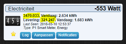

Is het mogelijk om de totalen op de tegel van Electriciteit bij het Utiliy overzicht in de Domoticz webpagina te splitsen in Hoog en Laag? Nu worden de waarden bij elkaar opgeteld maar ik zou dit liever apart zien.
Electriciteit

Henry65 schreef op zaterdag 10 maart 2018 @ 13:00:
Standaard niet dacht ik, maar je zou het met JSON uit kunnen lezen en weer inladen in een tekst/dummy switch oid? (En misschien zit er een functie hiervoor al in Dzvent?)
  • klump4u
klump4u
Full electric in Zuid-Limburg
Niet standaard in Domoticz maar wel via een LUA script uitlezen en dan 2 dummy's vullen met hoog en laag.

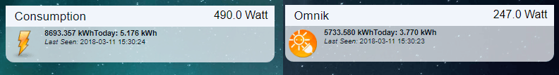

Afbeeldingslocatie: https://tweakers.net/ext/f/F3EJgUwsLjobwltt7rg8HgwH/full.png
Even een zeik momentje :+ ;)
Weet iemand of je het layout van je meters aan kunt passen ?
Ik had het al eens op het domoticz-forum geplaatst, maar heb daar geen antwoord op gehad.
Zelf denk ik het ergens een enter of spatie toevoegen is om dit netjes neer te zetten.
Aanpassen van de taal of template maakt geen verschil dus vermoed dat het ergens hard coded zit in de code

MdO82 schreef op zondag 11 maart 2018 @ 16:01:
zoals gezegd even een zeikmomentje, maar wellicht weet iemand het :)
Wat wil je aanpassen dan?
  • MdO82
  • Laatst online: 20:47
Ik wil het today regeltje onder het totaal aantal kWh zetten.
Maar ik kan niet vinden waar ik dat moet zoeken :)
