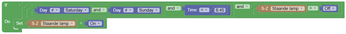

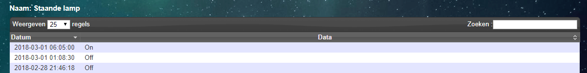

Kan iemand mij vertellen of onderstaande logisch is?
Afbeeldingslocatie: https://tweakers.net/ext/f/K1WeWNFWr4DY4fd5aWuw8HDg/full.png
en dan
Afbeeldingslocatie: https://tweakers.net/ext/f/LGqpImwXW8TDJY7pj7R3KKwd/full.png
Er is vannacht niemand geweest die de lamp (nogmaals) uit heeft geschakeld en ook niet om 5 over 6 heet ingeschakeld. Het gaat om een Sonoff S20 met Tasmota. Er zijn geen andere events actief.
Iemand enig idee?

Misschien is de Sonoff gereboot uit zichzelf en heeft een status doorgegeven?
Anders even een MQTT client laten meelopen op de topics om te kijken of het van de Sonoff afkomstig is.
Of logging aanzetten op de MQTT server (als dat kan).

Slim, kan natuurlijk altijd eerst even in de log kijken. En inderdaad daar zien we dat MQTT doorgeeft dat ie uit moet staan. Zou heel goed een reboot zijn geweest. Maak ik me ook minder druk om eerlijk gezegd.
2018-03-01 01:08:30.681 MQTT: Topic: domoticz/in, Message: {"idx":2,"nvalue":0,"svalue":""}
Deze daarentegen baart me wel wat "zorgen":
2018-03-01 06:05:00.088 EventSystem: Event triggered: Lamp aan ochtend_1
2018-03-01 06:05:00.130 (Lampen) Light/Switch (Staande lamp)
De lamp ging 's ochtends toch echt te vroeg aan, getriggerd door EventSystem. En als ik de tijd in mijn blockly aanpas naar nu dan werkt het wel gewoon goed en wordt de lamp op het juiste moment geschakeld. Heel erg vaag.
Ik denk dat ik het voorlopig maar moet vergeten en kijken wat ie morgen doet...

Misschien ook even een extra logregel opnemen in je Blocky zodat je kan zien of deze misschien te vroeg afgaat.

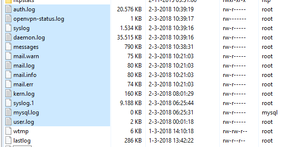

Nu we het even over de logging hebben had ik daar nog eens een vraag over.
Afbeeldingslocatie: https://tweakers.net/ext/f/iCjUyfJP6JgyVkCinfY7DrGn/full.png
Zoals je ziet heb ik enkele log bestanden staan die vandaag aangepast zijn.
Deze hebben echter rechten 640.
Als ik andere log bestanden kijk dan zie ik daar rechten 644 staan en kan die ook gewoon openen via winscp.
De bestanden die op 640 staan kan ik wel bekijken als root-gebruiker via putty.
Nu was ik even benieuwd kan ik in de instellingen iets wijzigen zodat ik de bestanden standaard via WinSCP kan bekijken ?
Als er namelijk een nieuw bestand aangemaakt wordt dan zijn de rechten automatisch 640 ipv 640 waardoor je deze via WinSCP niet kunt openen.
Via sudo nano auth.log bijvoorbeeld kan ik de bestanden gewoon bekijken via putty.
Maar was dus benieuwd of ik via een aanpassing in de instelling deze bestanden gewoon via WinSCP kan bekijken.
Kijk het bekijken via Putty vind ik geen probleem, maar was even nieuwsgierig :)

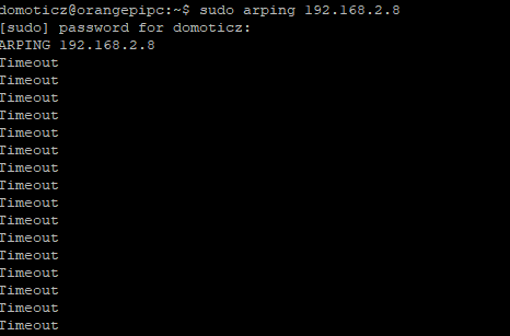

Ja wordt aangemaakt en als ik hem weggooi blijft de fout
MdO82 schreef op vrijdag 2 maart 2018 @ 20:38:
Wordt er in de map een .pid bestand aangemaakt ?
Als je deze weggooit blijf je dan deze melding houden ?
Xiaomi 13T Pro
  • Btje
  • Laatst online: 14-11 22:21
Gevonden:
Toen ik het script copieerde wordt er vanalles ingevuld. OOk bij:
domoticzpasscode = "*******"
Dat was fout dit moet protectedswitch zijn.
Het script loopt nu ff en ik zie de telefoon offline en online gaan:
20:09:11- 192.168.1.50 offline, waiting for it to come back
20:09:34- 192.168.1.50 online, tell domoticz it's back
20:09:57- 192.168.1.50 offline, waiting for it to come back
20:10:20- 192.168.1.50 offline, tell domoticz it's gone
20:10:31- 192.168.1.50 online, tell domoticz it's back
20:10:54- 192.168.1.50 offline, waiting for it to come back
20:11:17- 192.168.1.50 online, no need to tell domoticz
20:11:40- 192.168.1.50 offline, waiting for it to come back
Dat zag ik met de standaard ping ook.

Btje schreef op vrijdag 2 maart 2018 @ 21:36:
Blijft dat die ping telkens aangeeft dat de telefoon er wel en weer niet is. Heb jij dat ook?
Had ik ook toen de crontab op 1 minuut stond en de time out tijd op de standaard tijd. Op deze manier werkt het prima:
*/5 * * * * python /home/domoticz/domoticz/scripts/check_device_online.py 192.168.2.8 6 10 2700
  • Btje
Mmm als ik het script aanroep loopt de check wel met de contab niet?
Xiaomi 13T Pro
  • barrymossel
  • Laatst online: 08:10
Btje schreef op zaterdag 3 maart 2018 @ 08:41:
Draait ie als root? Bij werkte het met:
sudo crontab -e

Gelijk even een andere vraag hier.
Mijn Domoticz was gisterenavond vastgelopen.
Nu heb je in /var/log een hoop logs staan welke kan ik het beste raadplegen om te kijken wat er mis is gegaan ?
[ Voor 32% gewijzigd door MdO82 op 03-03-2018 12:04 ]

vwtune schreef op vrijdag 2 maart 2018 @ 20:20:
Ik zit met een simpel blockly welke niet werkt zoals ik wil. Ik wil dat de lamp na 23.30 uur zelf uitgaat. Helaas blijft de lamp aanstaan (ook na 01.00 uur) wat staat er verkeerd?
Iemand een idee waar het fout gaat?

  • RasPi2
  • Registratie: Mei 2015
  • Laatst online: 16-10 07:58
vwtune schreef op zaterdag 3 maart 2018 @ 17:59:
Lamp zal zo te zien alleen uit gaan als er geen beweging meer is en het is tussen 23.30 en 24.00 uur.
Tussen 0.00 uur en 23.30 uur zal de lamp niet uit gaan.

  • Grvy
  • Laatst online: 14-11 01:11
Grvy
Bot
barrymossel schreef op zondag 4 maart 2018 @ 11:05:
Presence detection via ping naar een (Android) telefoon werkt hier voor geen meter. Schijnbaar gaat wifi te vaak uit. Wat is nu de beste methode om mijn aanwezigheid te meten? Bluetooth? Wifi? Geo-fencing?
Geofencing via DomoFence app.
Dit is een account.

  • MdO82
  • Laatst online: 09:07
Ik gebruik nu enkele dagen het volgende script
Python:
#!/bin/sh
sudo service domoticz.sh stop
sudo cp /home/pi/domoticz/domoticz.db  /home/pi/domoticz/backup/domoticz_$(date --date='yesterday' +%d-%m-%Y).db
sudo service domoticz.sh start
Hiermee stop ik tijdelijk mijn domoticz-service en kopieer de database naar een backup-locatie.
Echter na de kopieer-actie start domoticz niet meer op.
Ik zag dit vanmorgen toen ik melding kreeg dat domoticz offline was.
Ik logde vanmorgen even snel in via ssh op mijn mobiel en zag wel een foutmelding.
Echter deze foutmelding zie ik niet terugkomen in het log.
ik zie alleen dat domoticz normaal gestopt is, dat is natuurlijk logisch omdat ik hier opdracht voor geef.
Weet iemand waar ik nog kan zoeken om te achterhalen wat er misgegaan is.
Vanmorgen ging het mis en gisteren ook al namelijk :)

Wat is de foutmelding? Voer het script eens handmatig uit? Komt het dan ook voor? Kan je Domoticz daarna wel weer handmatig opstarten?
  • MdO82
renedis schreef op zondag 4 maart 2018 @ 12:23:
De melding kan ik dus even niet meer tevoorschijn toveren omdat ik snel op mijn mobiel gekeken had en de melding had gewist.
Was daarom benieuwd of ik dit in een of andere log terug kon vinden ;)
Handmatig heb ik geen problemen met het script.
Het enige wat ik mij nu bedenk is dat de NAS uit gestaan heeft, maar dan zou het script door moeten lopen en een foutmelding moeten geven lijkt mij dus domoticz daarna gewoon weer starten.

  • barrymossel
renedis schreef op zondag 4 maart 2018 @ 12:10:
Je kan ook SNMP detectie doen icm ping (of icm geofence | of icm allen).
Ik gebruik ze alle drie wat voor mij zeer accurate detectie geeft.
SNMP is helaas niet mogelijk met mijn KPN Experiabox :(
Ping werkt alleen als het scherm van mijn telefoon aanstaat. Bluetooth heeft te weinig bereik schijnbaar (hij heeft de telefoon welgeteld 1 keer gezien - veel vaker geprobeerd). Ben bang dat ik dus aangewezen ben op geo-fencing. Evt. gecombineerd met ping.

  • jobr
  • Laatst online: 26-07-2025
barrymossel schreef op zondag 4 maart 2018 @ 14:15:
arping ook al geprobeerd?
Werkt bij mij met Adroid uitstekend
[ Voor 3% gewijzigd door jobr op 04-03-2018 19:29 ]
  • barrymossel
jobr schreef op zondag 4 maart 2018 @ 19:28:
Afbeeldingslocatie: https://tweakers.net/ext/f/pe7HUbdJHx4fRqqFtHZUjVdz/full.png
