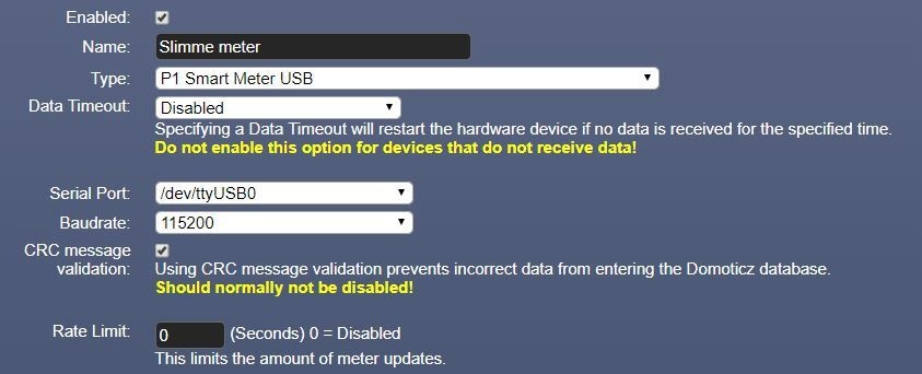

Vandaag voor het eerst aan de slag gegaan met een Raspberry Pi 3 i.c.m. Domoticz.
Na wat gesleutel om het wifi aan de praat te krijgen en de P1 kabel aangesloten te hebben krijg ik nu data binnen.
Ik vraag mij echter af waarom ik 2x een verbruik lijn in mijn grafiek zie:
Afbeeldingslocatie: https://i.imgur.com/iBPxHcM.png
Is dit door piek/daluren? Of is dit de levering maar omdat er vandaag zo goed als niets opgeleverd is blijft dit op 0 staan en ziet Domoticz dit als verbruik? Ik heb namelijk 2 zonnepanelen en de levering hiervan zie ik wel binnenkomen op mijn slimme meter en Domoticz ziet hier ook wel iets van blijkbaar, maar dit zie ik nergens terug nog:
Afbeeldingslocatie: https://i.imgur.com/HvHSVWu.png
Ben ik gewoon te ongeduldig en komt dit vanzelf goed zodra er meer data beschikbaar is?
Of moet ik hier zelf nog wat voor instellen?
Zoals aangegeven heb ik nog zo goed als geen ervaring met Domoticz, dus als deze vraag al eens eerder is gesteld dan alvast mijn excuses!
  • MdO82
  • Laatst online: 14:58
Kan je ons eens laten zien wat je hebt staan in je logs ?
Setup -> Log binnen Domoticz tabblad status.
Je kan ook nog eens wat anders proberen.
- Open Putty en maak verbinding met je Raspberry.
Zodra je verbinding hebt geef je het volgende commando
sudo -s
en daarna
cu -l /dev/ttyUSB0 -s 9600 --parity=even
Dit kan ook 115200 zijn.
Wat gebeurd er dan ?
Mocht het commando CU niet werken dan moet je deze nog even installeren.
sudo apt-get install cu minicom
en daarna
usermod -a -G dialout <jouw gebruikersnaam>
Hierna weer het commando
Dit kan ook zoals eerder gezegd ook 115200 zijn
Als je de melding krijgt
cu: open (/dev/ttyUSB0): Permission denied
cu: /dev/ttyUSB0: Line in use
Dan moet je nog even
chmod 666 /dev/ttyUSB0
Als het goed is en het werkt dan zie je elke 10 seconden data voorbij komen.
Dit kan je onderbreken door ~. te tikken waarna je een enter geeft.
Hopelijk kan je ons op deze manier wat info verschaffen en mocht je nog vragen hebben stel ze gerust.

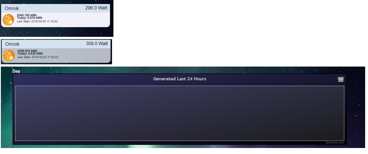

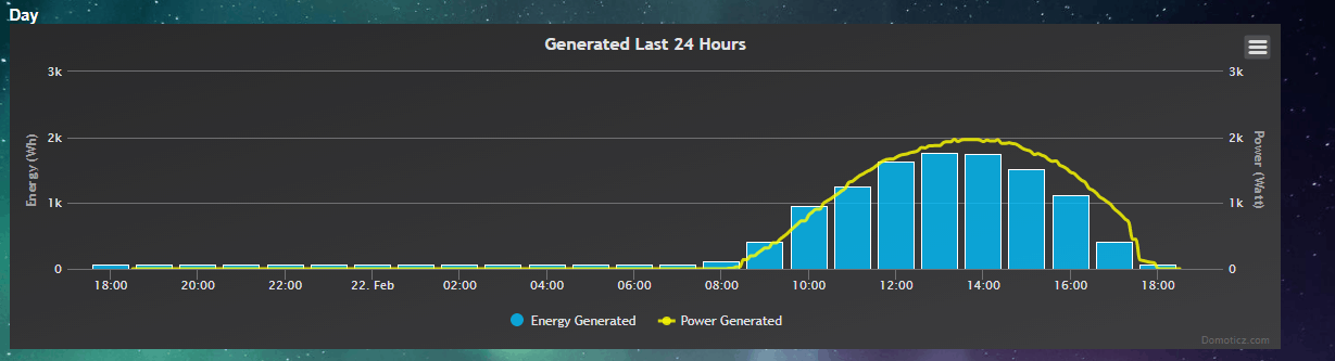

MdO82 schreef op dinsdag 20 februari 2018 @ 11:38:
Nu ik mijn domoticz heb geupdate kom ik een foutje tegen.
De data van mijn Omnik kom elke 5 minuten binnen.
2018-02-20 11:35:01.826 LUA: Time to go before upload to PVoutput: 5 minutes
2018-02-20 11:35:02.325 LUA: -- Current status successfully uploaded to PVoutput.
2018-02-20 11:35:02.325 LUA: -- Energy generation (v1) = 5586840.000 Wh
2018-02-20 11:35:02.325 LUA: -- Power generation (v2) = 604.000 W
2018-02-20 11:35:02.325 LUA: -- Energy consumption (v3) = 2168668 Wh
2018-02-20 11:35:02.326 LUA: -- Power consumption (v4) = 3771295 W
2018-02-20 11:35:02.326 LUA: -- Current temperature (v5) = 0 C
2018-02-20 11:35:02.326 LUA: -- Voltage (v6) = 0V
2018-02-20 11:35:02.326 LUA: -- Cumulative Flag (c1) = 1
2018-02-20 11:35:02.416 LUA: All based event fired
De totale opwekking zie ik wel verschijnen en zoals hierboven te zien is zie ik ook elke 5 minuten data binnen komen welke ik dan ook terug zie op PVoutput, maar zie het dus niet in mijn 24 uurs grafiek verschijnen.
Wellicht dat iemand een idee heeft
Dankzij @MikeOO heb ik wat zaken geprobeerd om mijn meter weer goed zichtbaar te krijgen in Domoticz.
Een check van de database leverde geen fouten op.
Vandaag heb ik dus geen graphics van de opbrengsten van vandaag.
De data staat wel in de database maar wordt na de upgrade van Domoticz niet meer weergegeven op de website.
Nu is het geen heel erg probleem, maar ben wel benieuwd waar dit door veroorzaakt wordt.
Ik heb het device en de hardware al eens verwijderd en opnieuw toegevoegd.
Helaas dus geen oplossing.
Ik heb nog een 2de meter in domoticz staan welke de consumptie van de dag bijhoudt.
Ik denk dat ik de data kwijt ben als ik beide devices weggooi.
Heeft iemand een tip wat ik nog kan proberen om de boel te herstellen of zal ik toch weer eens opnieuw moeten beginnen ?

MdO82 schreef op woensdag 21 februari 2018 @ 20:33:

EDIT: Probleem opgelost :D
Ik had de ipad even gebruikt en dacht ik kijk eens even wat de opwekking van vandaag is.
Daar werkte de boel wel :*)
Op de desktop (W10) en telefoon (android) werkte dit niet ;(
Bleek dus een cache probleem te zijn :D
Afbeeldingslocatie: https://tweakers.net/ext/f/rvhyYDuhYNMOIwnmFE9ypmck/medium.png

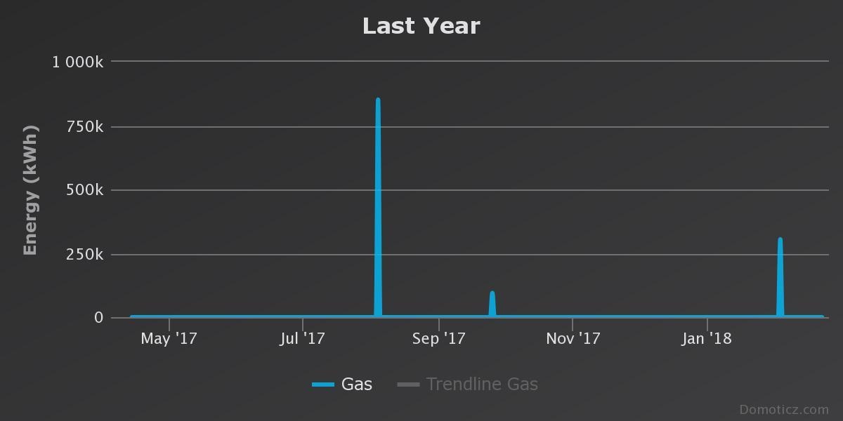

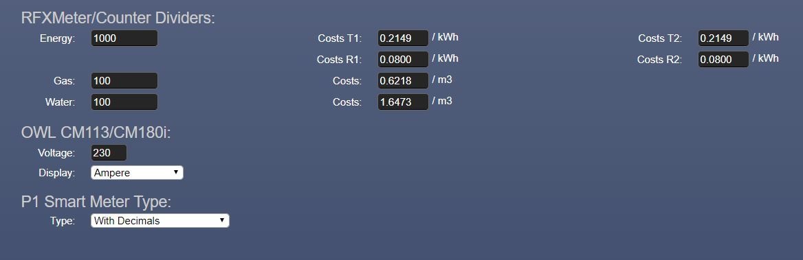

Middels Domoticz (Versie: 3.8153) hou ik mijn energie- en gasverbruik bij, dit werkt in principe goed maar het valt mij op dat er al een aantal keer vreemde waardes zijn weggeschreven:
2017-08-04 00:00:00 851904.5
2017-09-25 00:00:00 94955.01
2018-02-03 00:00:00 305020.78
Hierdoor zijn mijn statistieken niet helemaal in orde, zoals je kunt zien in de grafiek hieronder:
Chart
Ik maak gebruik van een Rpi3 met de volgende kabel: https://www.sossolutions.nl/slimme-meter-kabel en de volgende config:
Config
Config 2
Energiemeter: Iskra AM550
Gasmeter: Landis+Gyr. G350
Iemand die dit herkent of wellicht een oplossing weet?
Edit: @MdO82 Aanpassen is een goed idee, maar hoe weet je nu dan de juiste waarde?
[ Voor 21% gewijzigd door Dj-sannieboy op 22-02-2018 20:20 ]
  • MdO82
Dat probleem heb ik heel af en toe ook.
Ik gebruik dan een Rpi 1 met dezelfde kabel.
Ik ben er inmiddels mee gestopt om te zoeken waar het vandaan komt, ik pas het nu handmatig aan zodat de statistieken weer netjes kloppen.
Welke versie van domoticz gebruik je ?
@Dj-sannieboy reageer volgende keer even onder mij dat is makkelijker ;)
