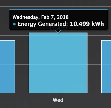

  • marcel19
  • Laatst online: 15-11 16:31
sinds gisteren ziet domoticz niet meer wat ik aan stroom verbruik.
Afbeeldingslocatie: https://i.imgur.com/MQqNKhh.jpg
Al mijn instellingen staan netjes in domoticz, en niks is gewijzigd.
Maar het gas wordt wel nog steeds goed bijgehouden.
Iemand enig idee?
  • Paulussie66
  • Laatst online: 05-01 12:10
@marcel19 Het lijkt erop dat er een flink piek moment is geweest gistermorgen tussen 7 en 8.
Hierdoor valt het normale (veel lagere) gebruik niet meer op.
Ik vermoed dat je het verbruik wel zult zien als je inzoomt in een kleiner tijdsbestek van je grafiek.
Of nog een uur wachten, dan valt de piek van je 24 uurs grafiek _/-\o_
[ Voor 12% gewijzigd door Paulussie66 op 11-02-2018 08:56 ]
  • LJ80

  • marcel19
Paulussie66 schreef op zondag 11 februari 2018 @ 08:31:
ik zie het inderdaad.
nu kijk ik weer op mijn domoticz stroom verbruik en alles is weer normaal in de grafieken.
Ik denk dat het aanpassen van de hardware het probleem geweest is door de piek.
kan me niet voorstellen dat er iets is in mijn huis wat die piek veroorzaakte.
