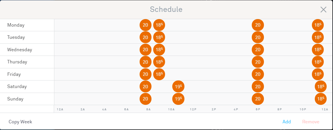

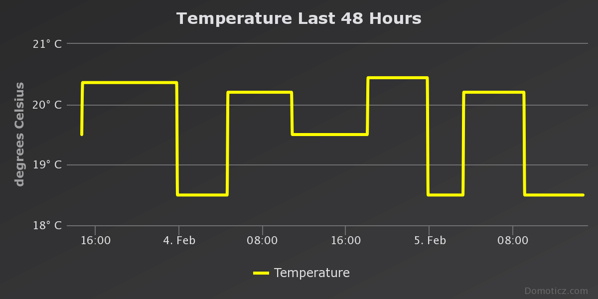

SnowDude schreef op maandag 5 februari 2018 @ 14:50:
Wie heeft er hier nog meer een Nest icm Domoticz?
Als ik de log kijk van mijn setpoint, kan ik dat niet matchen met mijn schedule:
Mijn Nest staat op maximaal 20 graden maar is zie waardes van 20.44 en 20.2 in de log. Heeft iemand enig idee waar dat vandaan komt?
Ik heb helaas geen oplossing maar ik heb wel exact hetzelfde met mijn Nest in Domoticz.
  • SnowDude
  • Laatst online: 11:22
Siewert schreef op maandag 5 februari 2018 @ 21:26:
Dat maakt geen drol uit.
Als jij via de app, domoticz een temp instelt van 20.5 dan zal de Nest display dit ook zeggen.
Maar daadwerkelijk zal er 20.3 of 20.7 ingesteld zijn, Bekend probleem dat daadwerkelijk (visuele) waardes niet overeenkomen met wat de Nest op de achtergrond uitspuugt.
Toch raar dat zowel 's ochtends als 'savonds de temperatuur op 20 staat en de ene keer zie ik 2.4 en de andere keer 20.2 8)7
Net het hele programma weg gegooid, en opnieuw met de webap gezet.
  • Siewert
  • Registratie: December 2015
  • Laatst online: 10:49
SnowDude schreef op maandag 5 februari 2018 @ 21:31:
Kan je nu al wel vertellen dat je daar niks mee opschiet.
Is en blijft een Nest probleem en je schema opnieuw instellen gaat dat niet oplossen.
Wat jij instelt komt niet overeen met de daadwerkelijke instelling in de Nest.
Is geen Domoticz probleem...
☀️Enphase IQ8+ 8,1kWp (8x Oost / 11x West) 🇳🇱
🔋MT Venus E v3 & DiY Thuisbatterij @ 12,8kWh
❄️MHI SRK50ZS-WF & SCM50ZS-W - 2x SRF25ZS-W
🛵Segway E125s
🔋piBattery Project @ GitHub
