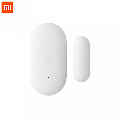

vwtune schreef op vrijdag 19 januari 2018 @ 22:52:
Ik krijg geen enkele blockly aan de praat, geen idee waar het aan ligt. Gewoon als test een simpele lichtschakelaar aanzetten wanneer ik op een xiaomi switch druk werkt al niet. ik draai de laatste beta 3.88.33. De event welke ik gemaakt het staat uiteraard aan. en in de instellingen en dan overige, staat event system ook aan. Ik snap er werkelijk niets van.
If: Xiaomi switch = 'click'
do: set hal beneden = on
heel simple dus, maar werkt al niet eens...
Je ziet in de log van de switch dat ie wel triggerd.
Je hebt 'event active' wel aangevinkt toch?
Daarnaast zou ik voor de zekerheid 'current states' aanklikken om te checken of je de correcte waarden wel gebruikt. Probeer ook in domoticz zelf onder switches te schakelen, om zo uit te sluiten dat één van de componenten niet werkt.

  • rasper
  • Laatst online: 11:09
TravockMD schreef op zaterdag 20 januari 2018 @ 17:12:
Ik volg even. Volgens mij kan het niet maar wie weet.
Je zou (desnoods) ook een "sirene" kunnen zetten in de vertrekken wat je het alarm zou willen horen en met LUA/Blocky/dzvent een signaal uit kunnen sturen als het rookalarm gaat? (En als je dan toch aan het "programmeren bent, ook direct een pushbericht naar je telefoon ;) )
kan inderdaad niet met fibaro, wel met bv popp volgens mij. zelf heb ik een pushmelding op mn telefoon als er een fibaro afgaat en voor als we slapen een zwave sirene op de slaapkamer.

  • M.v.Veelen
  • Laatst online: 13-11 10:56
M.v.Veelen
Je hebt de wat meer vierkante uitvoeringen:
Afbeeldingslocatie: https://gloimg.gbtcdn.com/gb/pdm-product-pic/Electronic/2017/05/25/goods-img/1495655942787301754.jpg
en de uitvoering die ik heb:
Afbeeldingslocatie: https://li0.rightinthebox.com/images/384x384/201703/wityvb1489642794335.jpg
Zou daar dan verschil in zitten vwb het doorgeven van de status??
¯\_(ツ)_/¯

M.v.Veelen schreef op maandag 22 januari 2018 @ 19:55:
@luigi87 Ik zie zelf ook geen herhaalde ON of OFF bij m'n deursensoren. Hoezo stuurt jouw deursensor de status dan meerdere keren ?
Ik vindt dit ook wat vaag maar denk aan een firmware update,
Maar al mijn laatst bezorgde doen het na de "Hack" ervoor ook niet.
Mijn oude die ook gehackt zijn doen dit dan ook weer niet.
Maar zag ook iemand anders in het Xiaomi forum die het zelfde had.
ik heb alleen maar de Xiaomi zelf, dus de ronde.
overigens is on, na 1 minuut weer on, en dan na 3 minuten erna houd die op.
dus denk dat de batt verloopt wel mee valt (zal wel wat sneller gaan).
[ Voor 14% gewijzigd door luigi87 op 22-01-2018 20:19 ]
- leeg -

Wacht heel even. Ik keek steeds in het log van de sensor en zag daar alleen maar de enkele statusmeldingen. Zojuist de voordeur > 1 minuut open laten staan (brrrr....koud !) en toen zag ik in het Domoticz log wel degelijk een 2e keer de status voorbij komen dat de voordeur open staat. Ik heb niets gezegd.
Dan wordt het dus toch met een uservariabele proberen op te lossen.....

M.v.Veelen schreef op maandag 22 januari 2018 @ 20:13:
Heb ze beide maar zie geen verschil :)

Idd de deursensor stuurt cyclisch een on command. En 1 malig een off.
Wat ik uiteindelijk nodig heb is een dummy switch die maar 1 keer op on gaat en erna niet meer geupdate wordt tot die een off krijgt.
Ik check namelijk zowel de on als de off. Want indien de lampen aan staan kan het deur sensor on commando een off betekenen.
Hoop dat dit meer duidelijk maakt.
Ik weet niet of de oplossing al is gegeven?
Voor degene die een deursensor heeft die telkens "on" geeft, waarom geen dzvents script?
(Zo voorkom je dat je met variabelen of dummies moet werken)

Script wordt elke keer getriggert door een wijziging in de state van de deursensor (on of off), en checkt of de lamp al aan is voor hij een commando stuurt om het aan te zetten.

Wellicht is dat dan bij niet alle deursensoren zo (ik heb de niet-Aqara versie) of hebben ze dat veranderd. Maar ik heb precies hetzelfde als @luigi87
Ik heb de Aqara versie (rechthoekige) en ik heb dat niet. 1 x On (ook al staat deze 5 minuten open) en 1 x Off.
edit: en mijn niet Aqara versie doet dat ook niet.
Ik zou even in de Mihome app kijken als je het daar ook ziet.
