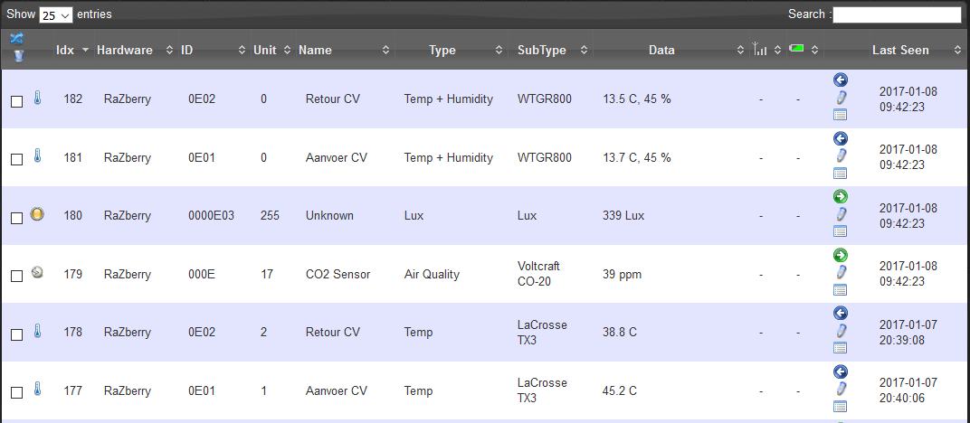

Mijn DS18B20 sensoren aan een fibaro binaire sensor zijn vandaag van een subtype LaCrosse TX3 naar een WTGR800 gegaan. Meer mensen hier last van? Draai versie v3.6185. De oude devices updatete opeens niet meer en toen zag ik dit.
Zie:
devices
Heb inmiddels Domoticz voorzien van de laatste versie (v3.6312) en de namen aangepast zodat deze verschillend zijn met de vorige devices. Echter wil het deltaT script van Thinkpad niet meer werken. Ik denk doordat de sensoren nu niet alleen temperatuur weergeven maar ook humidity. Krijg nu de volgende melding:
2017-01-08 10:36:35.777 Error: EventSystem: in /home/pi/domoticz/scripts/lua/script_device_deltaT.lua: /home/pi/domoticz/scripts/lua/script_device_deltaT.lua:15: attempt to perform arithmetic on global 'aanvoer_temp' (a nil value)
Iemand enig idee hoe dit op te lossen is?

if [ "$1" = "" ]; then
  echo "Usage: $0 <COMMAND>"
  exit 1
fi
declare -A commandmap
commandmap[Doorbell]="Doorbell Pressed"
COMMAND=${commandmap[$1]}
if [ "$COMMAND" = "" ]; then
  echo "Unkown command $1"
  exit 1
fi
yowsup-cli demos -c $WhatsappConfigFile -s $WhatsappRecipient1 "$COMMAND"
Ik krijg het via LUA en via blockly en via script:// niet aan de praat.
Hoe kan ik dit script aanroepen?
  • Witlof
  • Laatst online: 10:01
Kun je eigenlijk makkelijk de Philips Living Color remote in Domoticz gebruiken? Bedenk me net dat ik die nog 1 heb liggen waar ik nu niets meer mee doe doordat deze nu gekoppeld zit op de Hue bridge en alleen nog geschakeld wordt door Domoticz.
Jorn schreef op maandag 9 januari 2017 @ 21:55:
Ik gebruik domoticz icm een rfx433e en een afstandsbediening(3 kanaals, DIO)
Voor de schakelaars werkt dat perfect, maar nu wil ik er eigenlijk ook een dimmer mee aansturen, en wel zo dat als ik b.v. op de I-knop van kanaal 1 druk dat hij feller gaat branden, en op de O-knop van kanaal 1 druk dat hij minder fel gaat branden.
Maar ik krijg dat nog niet voor elkaar omdat geheel kanaal 1 een switch is, is het ook mogelijk om een actie achter de knoppen afzonderlijk te hangen?
Dus de I en de O-knop van 1 kanaal afzonderlijke events(het liefst momentary on) te laten genereren i.p.v. 1 kanaal met 2 knoppen aan en uit te schakelen.
Ik veronderstel even dat elk kanaal een switch in domoticz is:
Koppel aan die switch een script die bv +5% zet bij elke druk.
  • tozzke
  • Laatst online: 06:02
tozzke
aka tozzert
Frank J. schreef op maandag 9 januari 2017 @ 23:42:
Ik hoop dat iemand me verder kan helpen.
probeer het eens met script:///, dus 3 /'s
script:// verwijst naar de script dir van domoticz (dus moet je '/home/pi/domoticz/scripts' achterwege laten)
script:/// verwijst naar het volledige path
  • janne_nl
  • Laatst online: 22-09 20:42
Als sudo nodig is, moet je denk ik een extra script maken dat je oorspronkelijke script weer met sudo aanroept.
  • Falcon Heavy
  • Laatst online: 07:10
script:///home/pi/domoticz/scripts/whatsapp_control_test
script://whatsapp_control_test
janne_nl schreef op dinsdag 10 januari 2017 @ 07:14:
Dat dacht ik dus ook, maar geen effect in uitvoer
#!/bin/bash
sudo ./whatsapp.notify.sh Doorbell > /dev/null &
of
#!/bin/bash
sudo ./whatsapp.notify.sh Doorbell &
Helaas lijkt wel te worden geexecute maar geen output.
Zonder & krijg ik een returned: 256 error in de domoticz Log.
Handmatig aanroepen werkt met of zonder "> /dev/null &"
ik word langzaam gek 8)7
