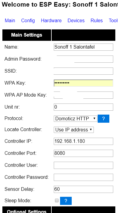

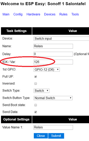

hi,
Ik heb al behoorlijk lang Domoticz draaien, Kaku, Zwave, Milight en heel Sonoff.
Aan de Sonoffs hangen ook weer DS18b20 of DHT22.
Als firmware heb ik Esp-Easy op de Sonoff.
Nu heb ik sinds kort ook de rules optie ontdekt op Easy, daar wil ik meer mee doen.
Als ik nu op de drukje van de Sonoff druk, gaat het relais aan of uit, net wat de status is.
In domoticz kan ik schakelen dmv Switch type : On/Off en http://192.168.x.x/control?cmd=GPIO,12,1
Maar nu wil ik eigenlijk dat de status van de switch in Domoticz gelijk is aan de status van het relais (GPIO12)
Hoe krijg ik dat nu voor elkaar?, ik heb gezocht maar nog een oplossing gevonden, waarschijnlijk zoek ik verkeerd

Domoticz invullen en dan het relais koppelen aan je IDX van je virtual switch.

Thanks, heb echter een vraagje, eigenlijk twee
Sinds gisteren heb ik de sonoff met Esp-Easy draaien in een proefopstelling. Ik schakel voorlopig met http://etc zowel vanuit domoticz als vanuit de browser. Als ik even wacht en ik wil weer schakelen moet ik dat meestal 2 of drie keer doen. Lijkt alsof hij slaapt en wakker moet worden.
Is daar iets aan te doen??
de drukknop doet bij mij niets? Neem aan dat ik daar ook iets voor moet doen?

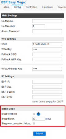

@bing69 Staat toevallig de sleepmode aangevinkt?
Check even hier vooral de linkjes onderaan met de Rules. Ga niet alles voorkouwen :P

Uiteraard staat de sleep mode NIET aangevinkt.

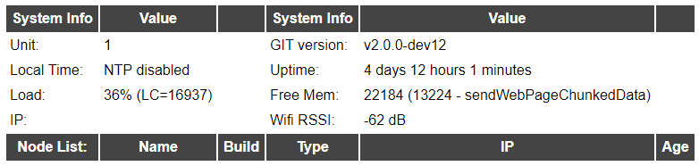

Ja klopt maar ik draai met
Build: 147
Core Version: 2_3_0
Werkt je integratie met Domoticz ondertussen wel goed? Misschien dat hij daarom eerder in sleep gaat?
Misschien even specifiek in het Sonoff draadje kijken

Oei ik had het idx verhaal over het hoofd gezien, nu aangepast een uurtje laten rusten en dan eens kijken of ie wakker wordt ;-)
Heb nog wel moeite om het knopje te bedienen, als ik hem indruk zie ik GPIO-0 van status veranderen.
Jouw voorbeeld aangepast en 14 in 0 veranderd maar niet. Ook het lampje gaat niet aan/uit.
nadat ik typte probeer ik de lamp aan te krijgen wat pas na de vierde keer lukte. Wifi stond aan want ik zat in de config te kijken.
in de log file zie ik:

  • renedis
  • Laatst online: 28-09 08:55
bing69 schreef op donderdag 19 oktober 2017 @ 08:37:
Schakelt bij jullie de sonoff direct als je een commando geeft? Bij mij nl vaak pas de tweede keer (als je hem even niet gebruikt hebt)
Nee, eerlijk gezegd nergens last van.Staat sleep mode misschien bij jou aan? (Naam+IP's weggehaald).
Afbeeldingslocatie: https://tweakers.net/ext/f/ftRpiBILLBNRXJbyqziwsTXa/full.png
Afbeeldingslocatie: https://tweakers.net/ext/f/pzvg4QGR4HZXR66oTR9MVCjl/full.png

Heren,
heb nog steeds problemen met mijn Sonoff, heb plaatjes van de instellingen gemaakt wellicht herkent iemand iets wat ik fout doe. Ik heb zelf vierkante ogen maar kom geen steek verder...
Grootste probleem is dat Domoticz pas na drie keer of zo de schakelaar omzet, lijkt alsof de sonoff in slaap valt .
Merkte net op toen ik naar de instellingen pagina van de sonoff wilde ik de eerste keer een time-out kreeg...
https://www.dropbox.com/s/tbjc7l0uc7ejb9j/1.png?dl=0
https://www.dropbox.com/s/mba8fc087up5tqv/2.png?dl=0
https://www.dropbox.com/s/j94fy3fkk2pd13t/3.png?dl=0
https://www.dropbox.com/s/n4skf7sykqhw68i/4.png?dl=0
in domoticz roep ik met http://192.168.1.91/control?cmd=event,light_on de schakelaar aan.

  • Duci
bing69 schreef op vrijdag 20 oktober 2017 @ 08:20:
Heren,
het script in de Sonoff heb ik hier vandaan en ziet er zo uit:
on light_on do
gpio,12,1
gpio,13,0
endon
on light_off do
gpio,12,0
gpio,13,1
endon
on System#boot do
if [Relay#state]=0
gpio,12,1
gpio,13,0
endif
endon
on Switch#state do
if [Relay#state]=0
gpio,12,1
gpio,13,0
else
gpio,12,0
gpio,13,1
endif
endon
on Button#state do
if [Relay#state]=0
gpio,12,1
gpio,13,0
else
gpio,12,0
gpio,13,1
endif
endon
in de log file van de sonoff staat oa die laatste 2 regels, die komen constant terug
47586937 : SW : State 1
47586938 : EVENT: Keuken#Keuken=1.00
47587252 : EVENT: light_on
47587255 : ACT : gpio,12,1
47587256 : SW : GPIO 12 Set to 1
47587257 : ACT : gpio,13,0
47587258 : SW : GPIO 13 Set to 0
47616144 : WD : Uptime 793 ConnectFailures 0 FreeMem 28328
47646145 : WD : Uptime 794 ConnectFailures 0 FreeMem 28328
Ik heb een heel andere versie dan jij. Ziet er totaal anders uit. Ik heb V.2.0.0-dev11 (raar dat ie dev heet, bij mijn weten heb ik gewoon de stable gepakt).
Misschien proberen die te flashen?
Heren,
on light_on do
gpio,12,1
gpio,13,0
endon
on light_off do
gpio,12,0
gpio,13,1
endon
on System#boot do
if [Relay#state]=0
gpio,12,1
gpio,13,0
endif
endon
on Switch#state do
if [Relay#state]=0
gpio,12,1
gpio,13,0
else
gpio,12,0
gpio,13,1
endif
endon
on Button#state do
if [Relay#state]=0
gpio,12,1
gpio,13,0
else
gpio,12,0
gpio,13,1
endif
endon
Ik zou toch eens goed kijken naar hoe de WiFi ontvangst is op die plek. Als je Tasmota er eens op flasht? Met Tasmota kan de Sonoff aangeven hoe sterk het signaal is. Het lijkt toch wel alsof hij op een plek zit waar de ontvangst toch niet zo sterk is als jij denkt. Meten is weten.
En anders kun je eens een andere Sonoff op die plek plaatsen, of 2 Sonoff's omruilen, om te kijken of het probleem mee verhuisd of toch echt alleen op die plek voorkomt.
¯\_(ツ)_/¯

  • bing69
  • Laatst online: 20-11 14:47
M.v.Veelen schreef op vrijdag 20 oktober 2017 @ 19:31:
Zonder arrogant te zijn durf ik te stellen (en meten is weten) dat de ontvangst perfect is!
Uiteraard heb ik ik de SonOff op meerdere plekken gehad. Het lijkt alsof hij in slaap valt en als hij wakker is werkt het ook goed tot ik hem een paar uurtje niet gebruik en dan is het weer zover..
Ik denk dat ik inderdaad een andere versie er op ga zetten, een oudere of die Tasmota.
