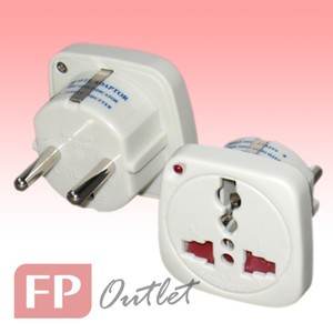

MikeOO schreef op woensdag 11 oktober 2017 @ 08:23:
Gebruik zelf deze alleen een stuk goedkoper. Je moet alleen wat meer geduld hebben voor hij binnen is >:)
http://www.ebay.nl/itm/EU...10742?hash=item2a5067ddf6
Bij Ali nog wat goedkoper
https://nl.aliexpress.com...-ADAPTER/32803337620.html

Inderdaad wat @alex3305 al aangeeft is deze aansluiting mogelijk niet geschikt voor de gateway.
Dus daar goed opletten voor je tot aanschaf overgaat.
Die van mij past zeker.

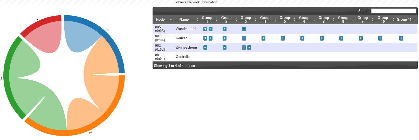

  • Falcon Heavy
  • Laatst online: 13:14
Hebben jullie een idee waarom node 5 geen connectie lijkt te hebben?
Afbeeldingslocatie: https://tweakers.net/ext/f/t49tsgj3FPn6esiH41iO5QoU/full.png
Vooral lijkt aangezien hij wel bereikbaar is en ik info ontvang en kan sturen.

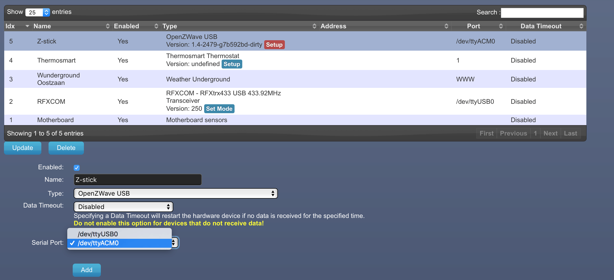

Nu in het weekend tijd om mijn z-wave probleem (hele stick werkt niet meer na stroomstoring) te bekijken.
Lizard schreef op maandag 9 oktober 2017 @ 22:32:
Kan het niet zijn dat je usb poort indeling nu anders is en dat domoticz de stick nu helemaal niet ziet?
Zie ook http://domoticz.com/wiki/PersistentUSBDevices
Ik draai Domoticz op mijn Synology in plaats van op een pi.
Het commando zoals het in die tutorial wordt genoemd werkt niet:
sudo lsusb -v | more
Ik krijg de melding: 'option -v not recognized'
Met -ciu krijg ik meer informatie. De usb-poort waarop de z-wave stick van Aeon moet zitten geeft het volgende aan:
    |__1-1.2     0658:0200:0000 02  2.00   12MBit/s 100mA 2IFs ( d1b2dbadc88cce9dc8)
   1-1.2:1.0      (IF) 02:02:01 1EP  () cdc_acm tty/ttyACM0
   1-1.2:1.1      (IF) 0a:00:00 2EPs () cdc_acm
Terwijl de poort waar de rfxcom zit wel netjes laat zien dat het om de rfxcom gaat:
 |__1-1.3     0403:6001:0600 00  2.00   12MBit/s  90mA 1IF  (RFXCOM RFXtrx433 A1YR73X7)
   1-1.3:1.0      (IF) ff:ff:ff 2EPs (Vendor Specific) ftdi_sio ttyUSB0
Vervolgens kan ik niet verder met de PersistentUSBDevices-tutorial, want mijn z-wave stick laat zichzelf niet zien en ik heb geen idee wat de idVendor en idProduct is..
Frank J. schreef op maandag 9 oktober 2017 @ 22:34:
Dat is een goede ja, rood zou blauw moeten zijn. Ff je usb poort instellingen checken dus.
@Gizz Als je op setup drukt zie je dan wel de nodes nog in het lijstje staan maar dan als dead?
Nee, alles is leeg. Alsof de stick simpelweg niet aangesloten is.
Afbeeldingslocatie: https://tweakers.net/ext/f/B0GT1VYBtyQhAjM8bLd7tJke/thumb.png
Dit is verder wat ik bij de poorten kan kiezen. ttyUSB0 is waar de perfect werkende rfxcom op zit.
Deem007492 schreef op dinsdag 10 oktober 2017 @ 08:29:
Een powerbank toepassen voor stroomuitval. Daarmee voorkom je ook corrupte SD kaarten.
http://raspi-ups.appspot.com/en/index.jsp
Ik zou een UPS kunnen aanschaffen wellicht voor de toekomst. Het vreemde is dat ik zo vaak zelf de stroom heb uitgeschakeld tijdens het klussen en daarbij vergeten was de Synology eerst uit te schakelen. Nooit een probleem geweest.
Wat ik verder nog heb geprobeerd: de stick in verschillende USB-poorten van de Synology. Dit afgewisseld met reboots of zelfs powercycles tussendoor.
Ik ben nog geen stap verder
  • Mozart
  • Laatst online: 13:44
Gizz schreef op zondag 15 oktober 2017 @ 15:01:
Heb je al geprobeerd om in de OpenZWave Control Panel een reset van je stick te doen. Ik had net zelf een lege z-wave configuratie net zoals in jouw plaatje. Daarom heb ik een reset gedaan en daarna mijn pi herstart. Nu zie ik alle z-wave hardware weer zoals je mag verwachten.
PSN: PcDCch
  • Gizz
  • Laatst online: 08:05
Gizz
Dunder-Mifflin, Inc.
Mozart schreef op zondag 15 oktober 2017 @ 15:15:
Ik heb toen mijn probleem de kop op stak een soft reset van de controller uitgevoerd. Geen hard reset. Of het iets deed vraag ik mij af, want wat Domoticz betrof zat de hele stick niet in mijn Synology geplugd.
In ander nieuws: mijn probleem is opgelost! Ik zag in mijn Synology dat er een update was naar DM 6.1.3-15152-7. Deze update fixt allemaal dingen voor andere Synology-modellen dan mijn antieke DS111. Niks in het changelog wat duidelijk betrekking kan hebben op mijn apparaat.
Na de installatie startte de Synology zich opnieuw op en nu werk alles weer.. Jammer dat dat niet gebeurde bij alle reboots die ik heb uitgevoerd :z
