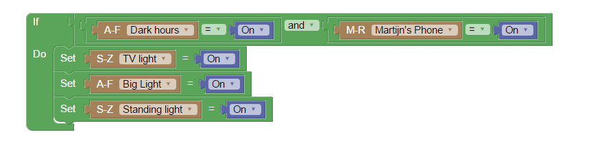

Ik heb met blocky een event gemaakt wat kijkt of twee switches aan staan, namelijk of ik thuis ben, en of de zon onder is.
Als die aan staan zouden m'n lampen aan moeten gaan.
De switches werken, maar de lampen gaan niet aan.. Moet ik nog ergens events activeren of zo. Bij het event zelf heb ik het vinkje gezet

TheFes schreef op woensdag 28 december 2016 @ 17:25:
Hoe ziet je blocky eruit, kan ook een fout inzitten

Siewert schreef op woensdag 28 december 2016 @ 17:26:
Dit issem

else if ..schakelaar1  = open
do......dummy       = on
Wat moet ik doen om schakelaar1 te koppelen aan de dummy, of wat doe ik fout?

Blocky zie ik zo niks verkeerd aan.
Zijn alle lampen aan/uit of dimmers?
En heb je in instellingen -> overige het vinkje uitt bij Event Systeem (Lua/Blockly/Scripts): Niet actief?

19roland70 schreef op woensdag 28 december 2016 @ 17:47:
Ik ben met blocky een event aan het maken , ik krijg dit niet helemaal werkend.
De bedoeling is dat schakelaar1 een spanning bewaakt, deze is dus normaal gesloten en het lampje van dummy uit.
Als de spanning wegvalt wil ik dat dummy (rood gevaren driehoek ) aan gaat.
Dit gebeurd niet, als ik i.p.v dummy een uitgang (lampsymbool) gebruik werkt het wel.
if ......schakelaar1   = closed
do.....dummy        = off
else ..schakelaar1  = open
do......dummy       = on
Is die waarde van de schakelaar1 wel echt Open/Closed.
Wat geeft de status van die schakelaar aan als in je blocky scherm helemaal rechtonderin op "Show Current Status" klikt?
Heb al heel lang niet meer nar blocky gekeken.
Maar als je idd else hebt staan dan moet dat elseif zijn

Siewert schreef op woensdag 28 december 2016 @ 18:21:
sckelaar 1 geeft echt open / closed , en staat in de status op "open"
Als ik i.p.v dummy een lamp gebruik werkt het wel.
Else moet idd else if zijn (fout in de startpost)

19roland70 schreef op woensdag 28 december 2016 @ 18:27:
Domme vraag miss, heb je als een Pi heb deze al eens opnieuw opgestart dan wel domoticz opnieuw opgestart.
Tis een gokje maar wil wel eens gebeuren dat na een herstart de handel wel werkt.
Soms ff manueel de switches triggeren wil ook nog wel eens helpen.

Siewert schreef op woensdag 28 december 2016 @ 18:29:
Zojuist pi opnieuw opgestart , geen effect.
Ook handmatig de switch getriggerd deze zie ik wel in de log, maar de koppeling naar de dummy is er niet.

19roland70 schreef op woensdag 28 december 2016 @ 18:41:
Sorry, maar dan weet ik het ook ff niet meer.
Iemand anders nog ideeën?
