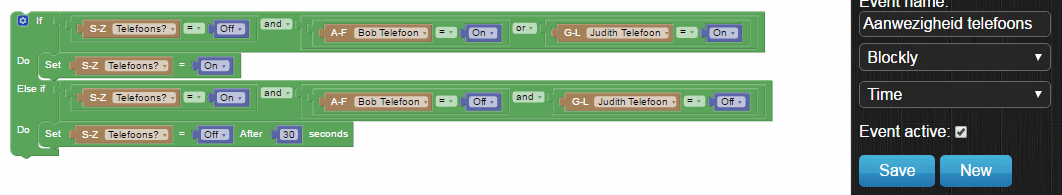

Ik heb een Blockly maar hij werkt niet. Zie hieronder:
domoticz blockly
Dus als 1 van de twee telefoons gepingt wordt gaat er een schakelaar om (telefoon 1 of telefoon 2). Als een van de 2 aan staat (of beide) zou de dummy met "telefoons?" aan moeten gaan. Maar de switch doet niks:(
Wat doe ik verkeerd?

boppos schreef op dinsdag 27 juni 2017 @ 17:12:
Zet je trigger eens op "device" of "all"?
Ik heb een vergelijkbare blockly, maar die staat op device, niet time. Ik heb de boel gebouwd zoals op de wiki staat. Werkt prima hier.
