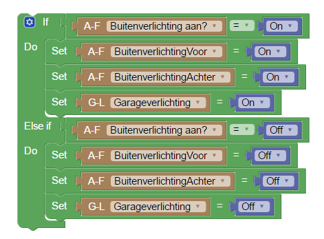

Wie kan me even helpen met dit Lua scriptje. Ik wil graag overstappen van Blocky naar Lua maar ik krijg deze niet voor elkaar.
Wat er moet gebeuren:
Via een timer gaat de groep buitenverlichting aan 10 minuten voor zonsondergang. Om 23:30 gaat alles weer uit.
Met Lua wil ik graag dat als er iemand achter loopt de verlichting in de bijkeuken aan gaat en de buitenlamp van de bijkeuken welke dan op 15% aan is) iets feller gaat branden (30%). Als er geen beweging meer is moet de bijkeuken verlichting uit en de buitenlamp weer terug naar 15%. Dit moet alleen als de virtuele schakelaar 'Schemersensor (23:30)' aan staat. Als deze uit is moet de verlichting wel aan maar nadat er geen beweging is gedetecteerd alles weer uitschakelen.
Ik heb nu onderstaande scripts, maar:
1 als ik nu buiten loop en 'schemersensor (23:30)' is aan dan gaat nadat er geen beweging meer is toch alles uit terwijl het script eigenlijk niet moet reageren dus ik maak nu al ergens een fout.
2 Hoe kan ik hier beide opties (schemersensor 23:30 aan en uit) in verwerken? Of moet je daar weer een apart script voor aanmaken?

Wat gaat er mis met deze blockly?
Als ik "Buitenverlichting aan?" op On zet gaat alleen de bovenste aan (buitenverlichting voor).
Als ik dan "Buitenverlichting aan?" op Off zet gaan de andere 2 switches aan.
blockly
De bedoeling is dat als Buitenverlichting aan? op On gaat (wat automatisch gebeurd aan de hand van sunset) dat dan de verlichting van buiten aan gaat. En om 00u gaat deze uit en moet uiteraard de verlichting uit gaan.
[ Voor 22% gewijzigd door migila op 18-05-2017 21:04 ]

migila schreef op donderdag 18 mei 2017 @ 20:59:
Schakel je dit via KAKU (of een ander soort wat op 433MHz werkt)?
If so... een 433MHz tranceiver heeft de neiging een burst van het commando te sturen waardoor de ether vervuild raakt en andere apparatuur tijdens die burst niets kan ontvangen/sturen (althans, het komt niet aan)
Probeer in dit geval eens de 2e schakelaar/lamp te schakelen met een vertraging van ~5 sec ('On after 5 seconds') en de 3e met een vertraging van ~10 sec. Wellicht dat het dan wel werkt, al is het niet de netste oplossing (maar dat is 433MHz sowieso al niet) ;)

@tozzke Klopt is KAKU maar het is niet dat de lamp niet aangaat.. de switch in domoticz blijft uit. Heb eigenlijk niet gekeken of de lamp wel aangaat, maar dat lijkt me dan niet.
Ben er een beetje mee aan het spelen. Weet niet of het KAKU blijft, denk Sonoff/mi-lights/z-wave te gaan gebruiken.
Gaat het misschien beter als je er per actie 1 statement van maakt i.p.v. 3 losse statements? Dus met 'and' ertussen?
Zet het in een groep en dan met paar sec vertraging in schakelen.
Dan kan je in de blocky gewoon vergeten en die groep schakelen wanneer je wilt.

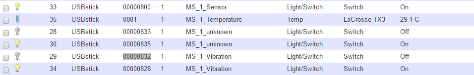

Kan iemand mij helpen met de Fibaro Motion Sensor in Domoticz?
Heb hem nu toegevoegd alleen weet niet wat de bepaalde sensors zijn.
0000800 = Motion Sensor
0801 = Temperature sensor
0000803 = Lux (niet op deze foto)
Maar wat is de recht precies?
Volgens mij zit er nog een "Alarm", "Buglar" en "Vibration" in maar welk idx hoort bij welke functie?
Afbeeldingslocatie: https://tweakers.net/ext/f/lM0OZpXys5B4mJIOgMuJAHwm/full.png

  • DarkAllMan
  • Laatst online: 09:48
TerrorSource schreef op donderdag 25 mei 2017 @ 12:28:
Ik heb deze sensor ook en weet ook niet precies de verschillen tussen bepaalde sensoren.
Vibration is de sensor, dat iemand het ding letterlijk probeert te verwijderen bijv. Anti Tamper Detection zeg maar. Alarm en Burglar.... geen idee precies..
  • makooy
  • Laatst online: 19:23
DarkAllMan schreef op vrijdag 26 mei 2017 @ 08:47:
Ik snap de functies wel alleen ik weet niet welke idx bij welke functie hoort.
TWEAKERS EREDIVISIE VOETBALPOULE!
  • DarkAllMan
TerrorSource schreef op vrijdag 26 mei 2017 @ 08:54:
Bij mij ziet het er zo uit:
Afbeeldingslocatie: https://s12.postimg.org/dto4mhu1p/dmtcz.png
  • makooy
Thanks! Nu heb ik ze er ook in staan :)

TerrorSource schreef op zaterdag 27 mei 2017 @ 17:03:
Ik ben nu bezig over te stappen van Fibaro HC Lite naar Domoticz maar baal er een beetje van dat van de Fibaro modules niet alle functies de juiste naam krijgen. Zie vaak "unknown" erbij staan na het toevoegen van een module
Als je Unknown ziet staan dan is deze niet goed toegevoegd / herkend.
Je kunt proberen Domoticz te herstarten of de module te verwijderen en opnieuw toe te voegen.
Ik heb dit ook wel eens meegemaakt met een van mijn Fibaro modules.
  • makooy
Brutuss schreef op zaterdag 27 mei 2017 @ 18:34:
Zie nu pas verband tussen alle "unknown"s in me Hardware lijst.
Allemaal "FIBARO System FGWPE/F Wall Plug" met ID's xxxxxx01
  • Brutuss
  • Laatst online: 06-11 02:06
TerrorSource schreef op zaterdag 27 mei 2017 @ 18:51:
U zit nu dus in de "Apparaten" lijst? Hier staan voor de Fibare Wall Plug diverse meters tussen als:
- Totaal verbruik
- Huidig verbruik
- Aan / Uit schakelaar.
- En een "Unknown" device welke ik ook niet heb kunnen plaatsen maar naar mijn mening ook niet nodig is gezien de vorige sensoren.
[ Voor 13% gewijzigd door Brutuss op 27-05-2017 19:21 ]
  • makooy
Brutuss schreef op zaterdag 27 mei 2017 @ 19:13:
U zit nu dus in de "Aparaten" lijst? Hier staan voor de Fibare Wall Plug diverse meters tussen als:
- Totaal verbruik
- Huidig verbruik
Ja daar :) De rest van de functies heb ik ook gewoon en kregen (op 1 na) ook direct de juiste naam na het koppelen.
